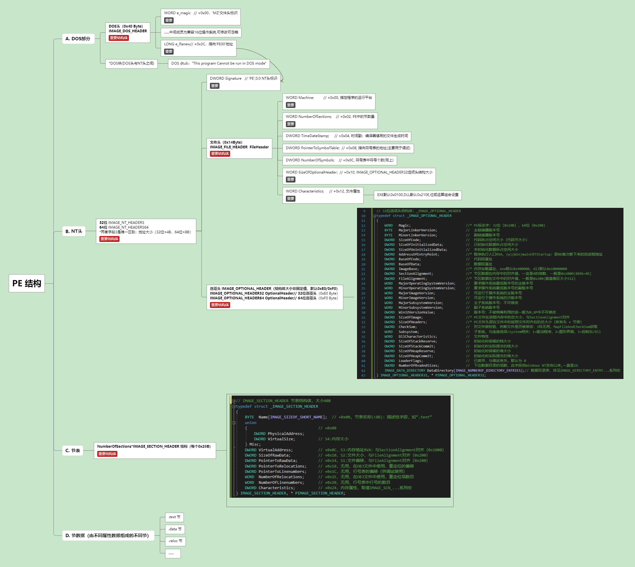

图3-1    PE结构详图
图3-2    IMAGE_DOS_HEADER成员图析

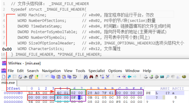

MAGE_FILE_HEADER:描述磁盘上PE文件的相关信息。
*定位文件头地址:DOS头中的e_lfanew+4
图3-3    IMAGE_FILE_HEADER成员图析
IMAGE_FILE_HEADER::以供操作系统加载PE文件使用,必选。
*定位选项头地址:DOS头中的e_lfanew+4+0x14(文件头大小)。

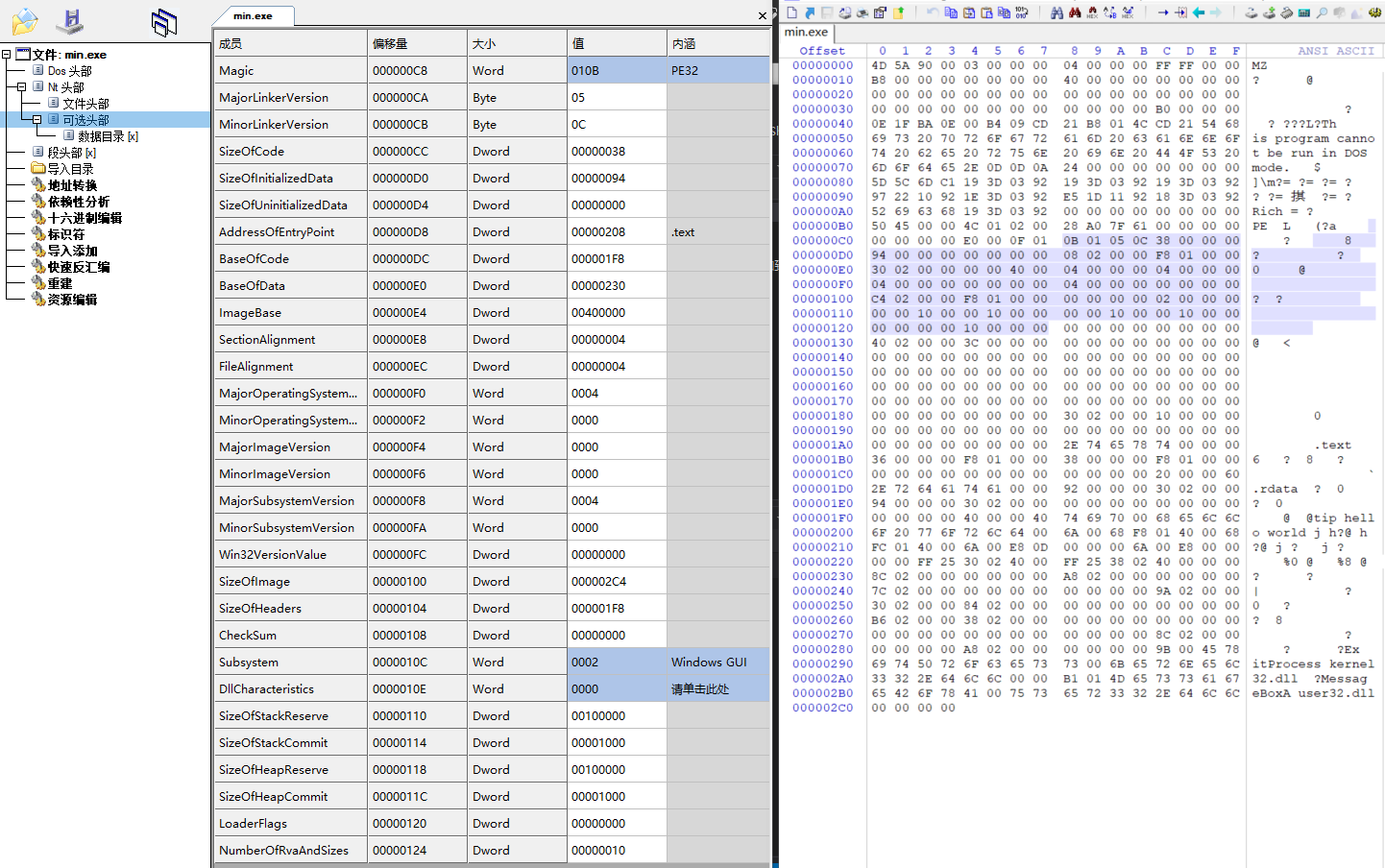

图3-4    IMAGE_OPTIONAL_HEADER成员图析

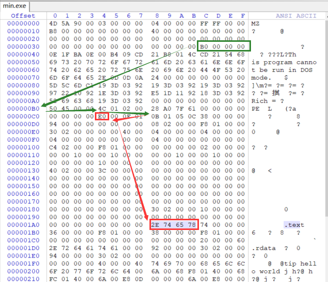

节表置于选项头之后,节表首地址 计算方法:
(1)选项头的地址 + 选项头的大小;
(2) e_lfanew+4+0x14(文件头大小)+0xE0(32位选项头大小)。
图3-6   节表定位图析

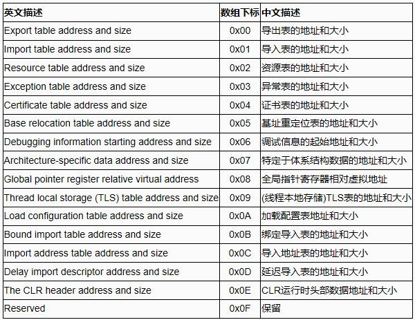

数据目录用来描述PE中各个表的位置及大小信息,重点表:导出表、导入表、重定位表、资源表。
在这个数据目录结构体中只有两个成员 VirtualAddress Size :
参数1VirtualAddress指定了数据块的相对虚拟地址(RVA),因为当exe在处理导入表的时候,已经映射进进程内存了,取值RVA更方便。
Size则指定了该数据块的大小,有时并不是该类型数据的总大小,可能只是该类型数据一个数据项的大小。这两个成员(主要是VirtualAddress)成为了定位各种表的关键,所以一定要知道每个数组元素所指向的数据块类型,以下表格就是它的对应关系:
图3-7    IMAGE_DATA_DIRECTORY数组元素项图析

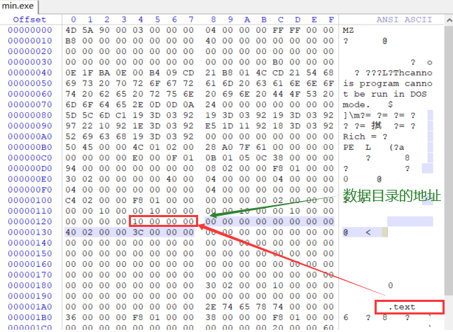

定位数据目录的技巧:数据目录向上找10h,+4即为DataDirectory的地址,编译器生成的一般都是10h。
图3-8    数据目录定位图析

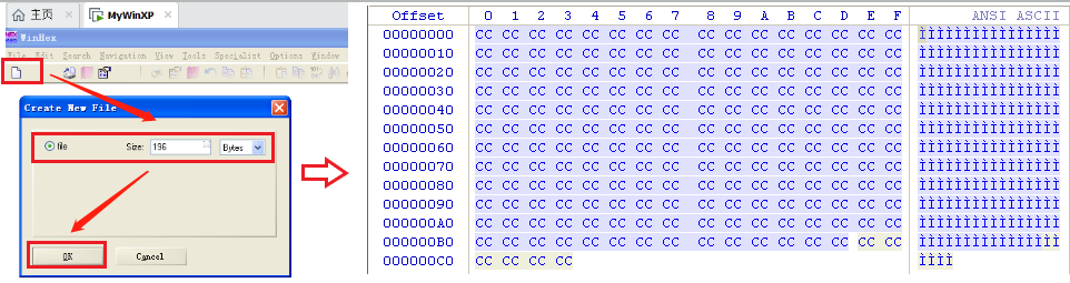

实现目标:手写实现196 Byte大小的PE文件(又名:畸形PE/变形PE),要求MessageBox弹框显示"hello world"。
实现要点:充分利用空间,在保证遵循PE结构的基础上对数据结构进行重构存放。
运行环境--XP系统:XP对于畸形PE的兼容性更高。
编辑器--winhex:用于编写PE文件。

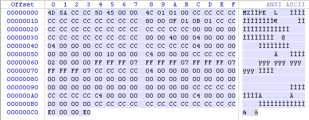

使用winhex工具,新建196字节大小的PE文件并将数据初始化为全CC,以便分辨空闲区。
图4-1    myWinPE.exe文件创建流程

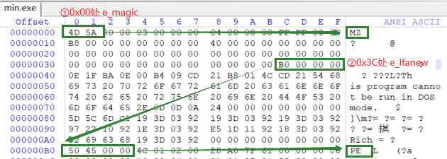

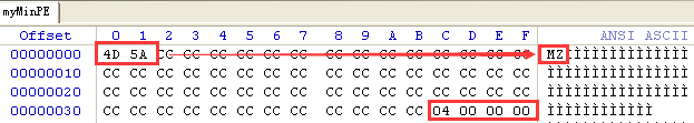

文件偏移+0x00(注1),WORD e_magic→'MZ'文件头标识:0x5A4D(注2)
文件偏移+0x3C,LONG e_lfanew→指向NT头'PE'标识的地址:0x00000004
此处设置NT头地址为0x4偏移的原因:1.充分利用每字节可用空间,DOS除首尾两字段外都非必要字段,可用;2.当NT头置于0x4处,0x3C的功能不仅是指向NT头标识,还将成为选项头的成员SectionAlignment(文件对齐值),在XP中,此项最小值为4。综上两点,此处写入0x4最为合适。
图4-2    DOS_HEADER部分内容
文件偏移+0x04,DWORD Signature→'PE00'NT头标识:0x00004550
图4-3    NT头的Signature部分内容

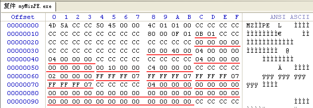

文件偏移+0x08,WORD Machine→指定程序的运行平台0x104C(运行于Intel 386
文件偏移+0x0A,WORD NumberOfSections→PE中的节数量:0x0001(最小限值)
图4-4    NT头的FILE_HEADER部分内容
文件偏移+0x1C,WORD Magic→PE标志字即程序位数0x010B(32位系统)
文件偏移+0x2C,DWORD AddressOfEntryPoint→程序执行入口RVA:0x00000000
图4-5    NT头的OPTIONAL_HEADER部分内容
文件偏移+0xA4,DWORD VirtualSize内存时机占用大小:0x000000C4
文件偏移+0xA8,DWORD VirtualAddress内存地址RVA:0x00000000
图4-6   节表部分内容
图4-7   基础PE内容总览

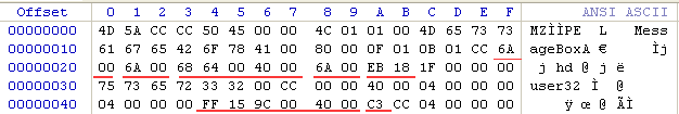

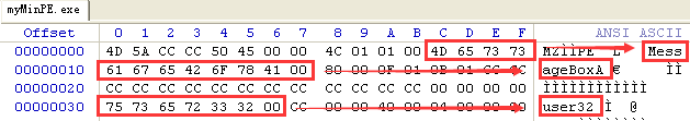

根据导入内容思考设计:实现弹框需要写入两项内容:1.库名(user32);2.函数名(MessageBoxA)。根据两个字符串的长度(+00结束符)找到最合适的位置并写入:
文件偏移+0x30, dll名"user32 ",7Byte
图4-8   写入库名和函数名

文件偏移+0x60,在选项头的堆栈空间值区编写弹框文本:"hello world"
图4-13  写入MessageBox参数
*选线头主版本号不可用,故以副链接器版本号成员处(0x1F)开始非重要区域编写指令
文件偏移+0x1F参数4 UINT uType→对话框按钮类型:6A 00 = push 0(注3)
文件偏移+0x4A,调用后返回:C3=ret
图4-14  写入指令
文件偏移+0x44,OEP:FF15 9C004000= CALL  0040009C
图4-15  修改OEP

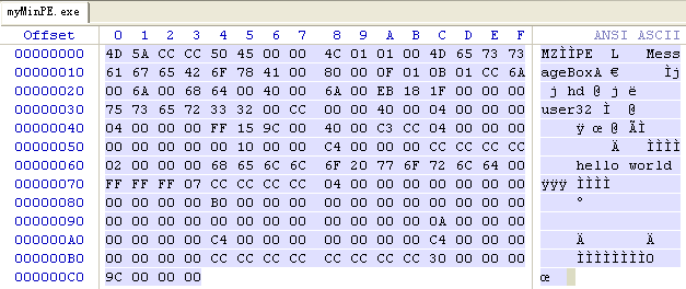

图4-16  完整PE总览
完结撒花花
图4-17  效果展示
[注1]:编写数据时标注的偏移值为相对于文件而言,而非对应结构体。
[注2]:内存中采用小尾存储方式,高位字节存放于低地址单元,低位字节存放在高地址单元中。所以在进行文字描述时是根据其数据类型进行转换书写,例如文件前两个字节即'MZ'标识处内存分别显示0x4D、0x5A,但在描述时根据其类型WORD(2字节)就书写为0x5A4D。
typedef struct _IMAE_DOS_HEADER//  偏移, 意义
    WORD e_magic;              //  0x00, 'MZ'(0x5A4D)标识
		......中间成员为兼容16位操作系统,可修改可忽略......
    LONG e_lfanew;             //  0x3C, PE头的起始地址,默认0xB0处
} IMAGE_DOS_HEADER, *PIMAGE_DOS_HEADER;
1.WORD e_magic(0x00处)
● 对应PE文件的开头,是PE文件DOS头的标识符"MZ"→0x5A4D
  ○ 对应Winnt.h头文件中宏定义: #define IMAGE_DOS_SIGNATURE 0x4D5A // MZ
2.LONG e_lfanew(0x3C处)
● 对应PE文件0x3C处指向NT头在文件中的偏移(默认0xB0),即32位及以上系统文件头在文件中真正的偏移

  • MAGE_FILE_HEADER:描述磁盘上PE文件的相关信息。
  • *定位文件头地址:DOS头中的e_lfanew+4
  • IMAGE_FILE_HEADER::以供操作系统加载PE文件使用,必选。
  • *定位选项头地址:DOS头中的e_lfanew+4+0x14(文件头大小)。

雪    币: 299
文件偏移+0x08,WORD Machine→指定程序的运行平台:0x104C(运行于Intel 386)
这里应该是014c
这篇文章应该设置为精华,对PE,特别是输入表的理解应该是相当透彻了
