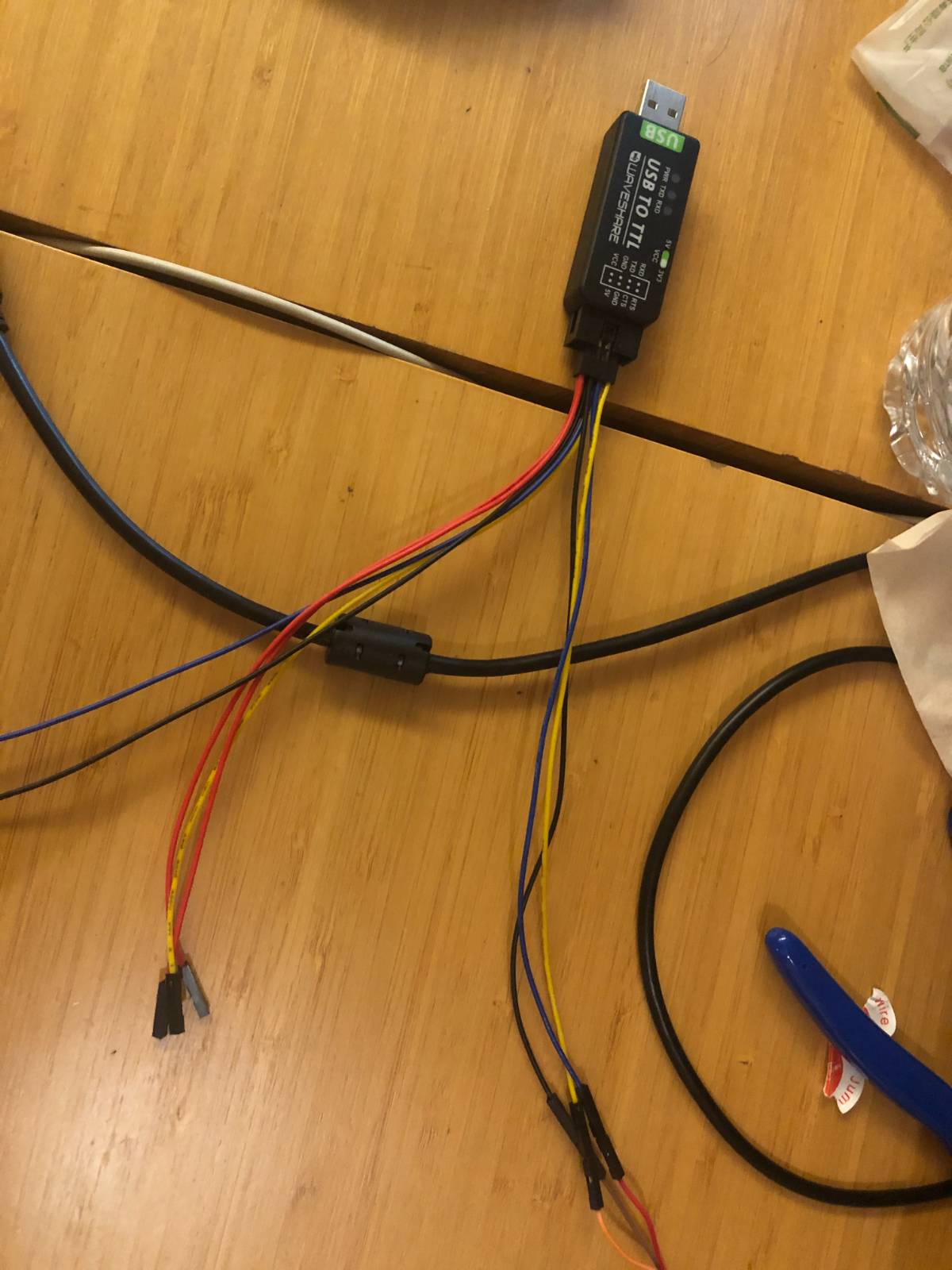

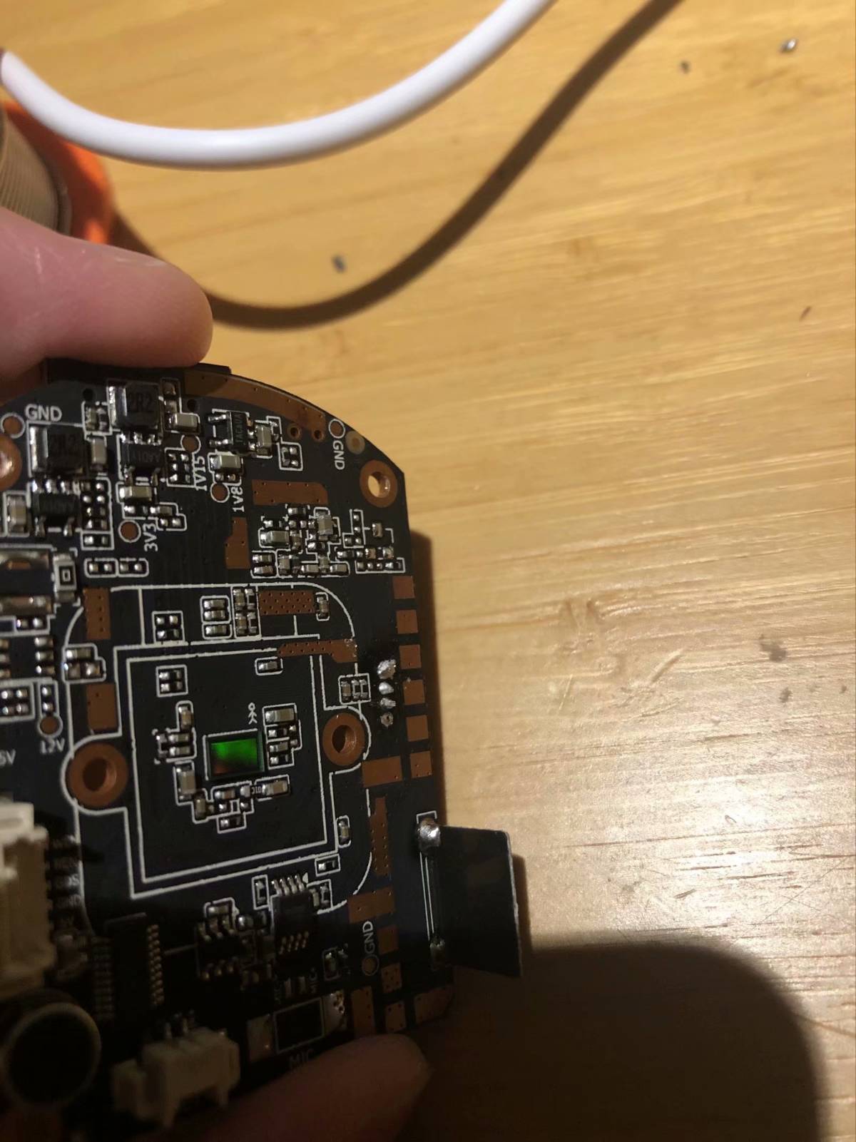

这块板子对新手极其友好,接口名称都还在,且经过万能表测试正确,只需要简单的接线即可。
Rx、Tx接口跟UsbToTtl的Rx、Tx对换连接。

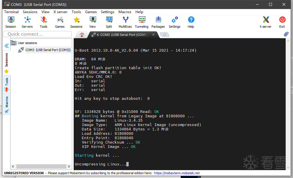

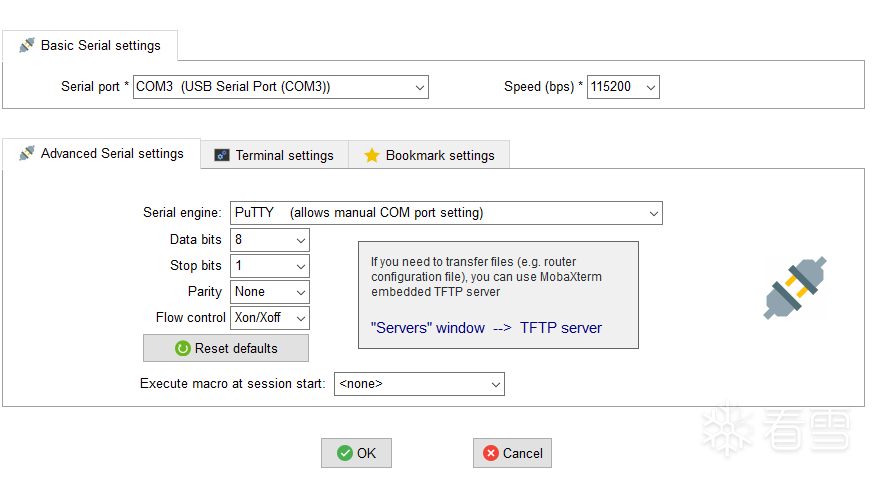

设置对应的端口和波特率。

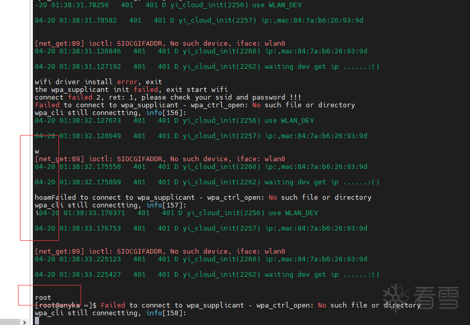

连接上电
发现按任意键都无法进入u-boot,能直接进入系统且没有密码。
但是一直会有很多信息刷新,干扰正常输入输出。
没进入u-boot这可不行,上编程器!
