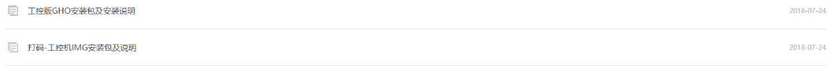

在官网可以看到有两个版本可供下载。一个是gho一个是img,这里两个都下载了。

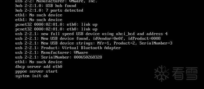

从提供的下载包可以看出这是软路由的系统,没有硬件限制,所以下面用vmware进行了安装。

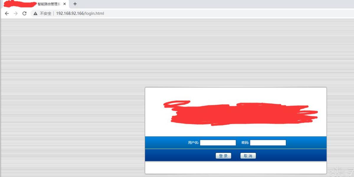

配置好后,进入后台管理界面如下

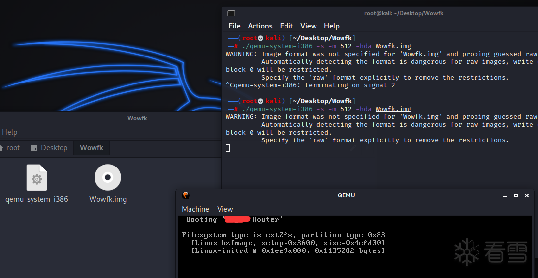

初始环境安装完后,发现系统并没有提供输入。所以需要上qemu进行调试将文件系统提取出来。
使用qemu运行该系统

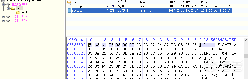

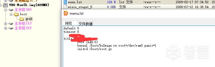

对img进行进行提取,在grub中的menu.list可以看出initrd对应的是root.gz。
可以看到root.gz是属于加密的。

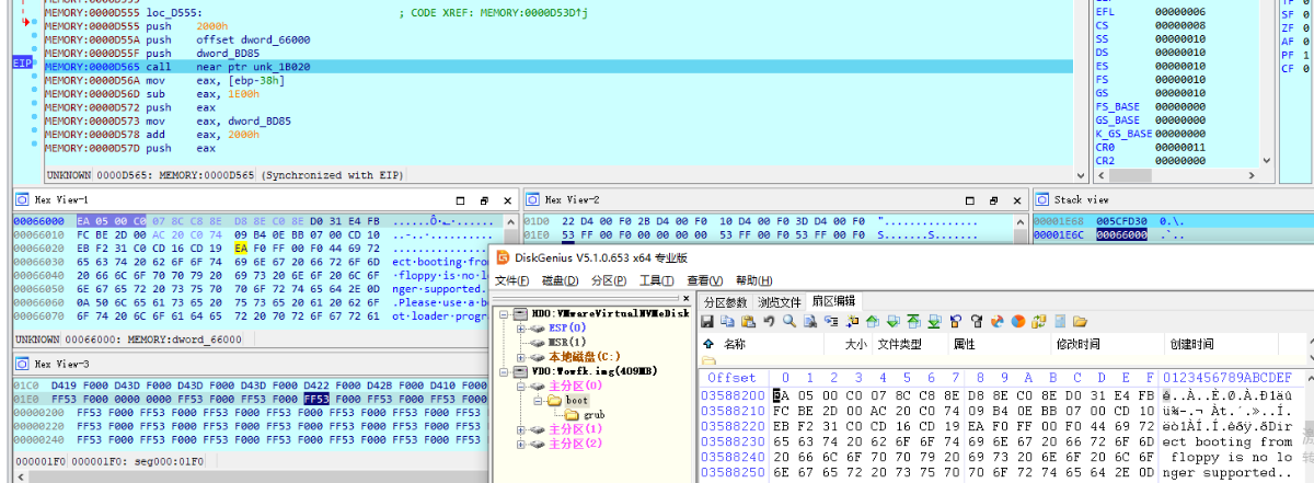

使用qemu+ida进行启动调试

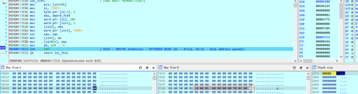

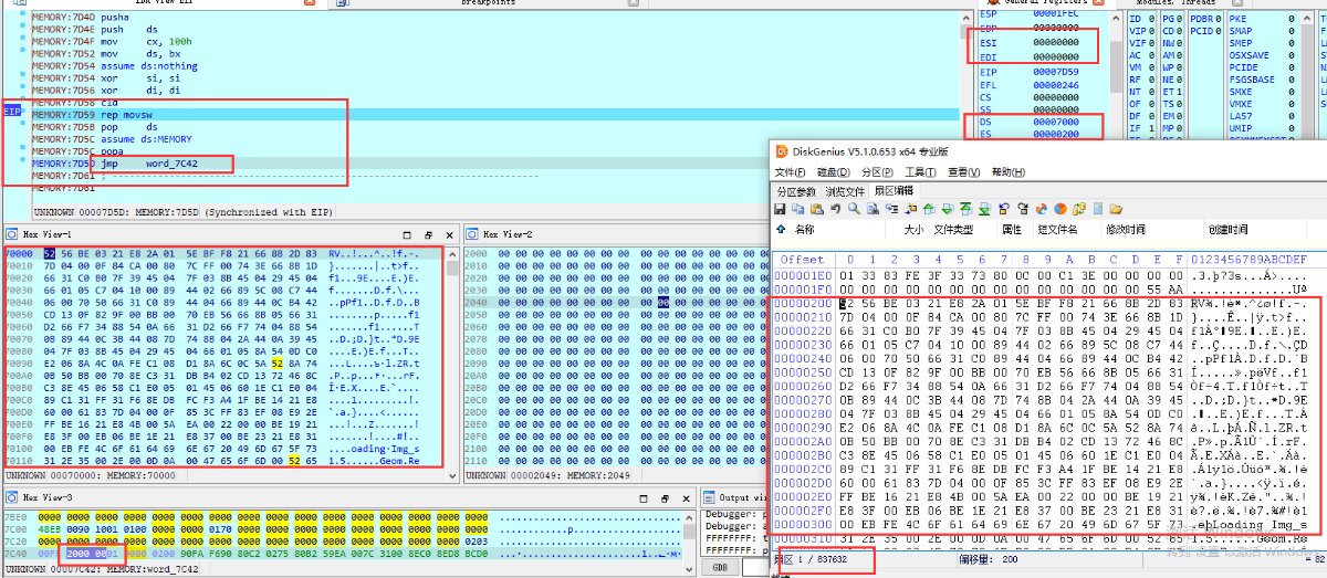

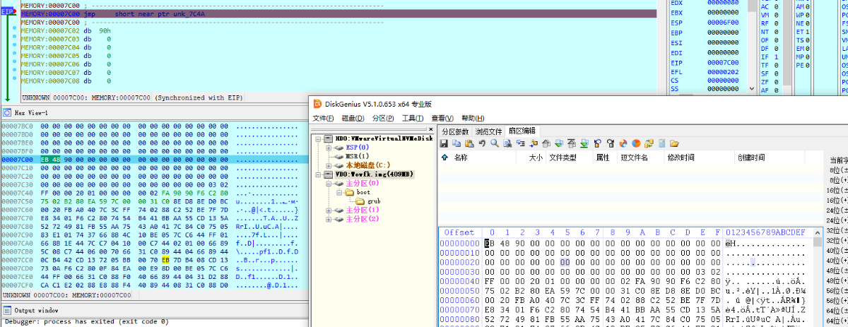

使用IDA附加,并在0x7c00处下断后断下,可以看到是磁盘的第0个扇区的数据。
MBR入口
随后将第1个扇区载入到0x70000处

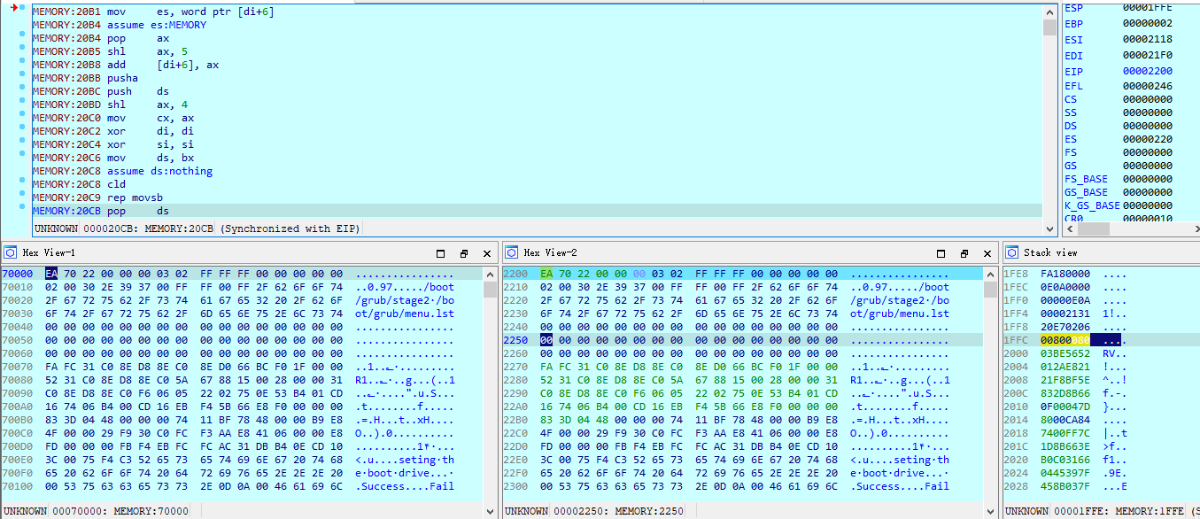

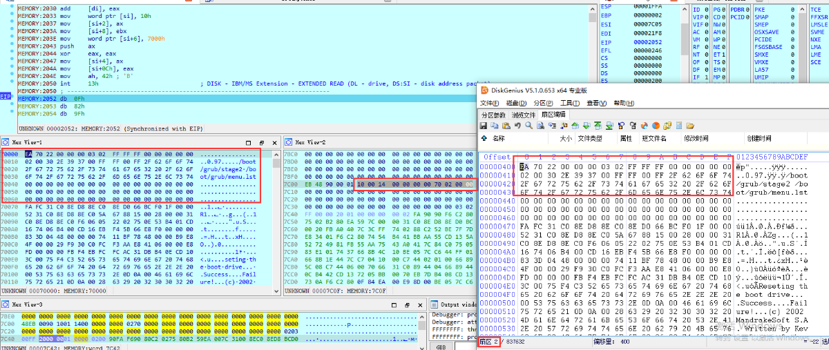

将第0x70000的数据复制到0x2000即Stage1.5然后跳转到0x2000处继续执行。
循环从第2个扇区开始载入到0x70000
接着将数据复制到0x2200+index处

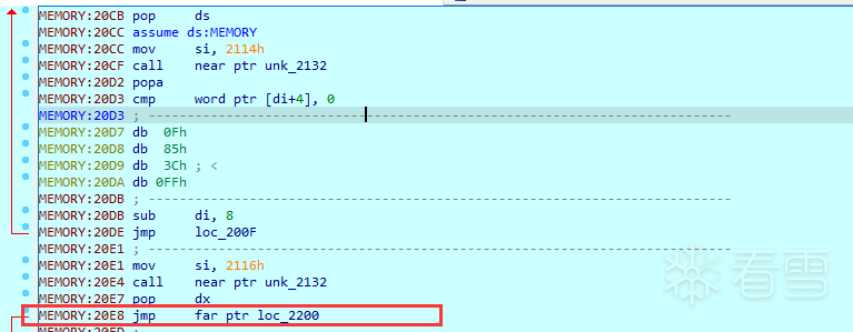

数据载入完后跳转到0x2200处继续执行

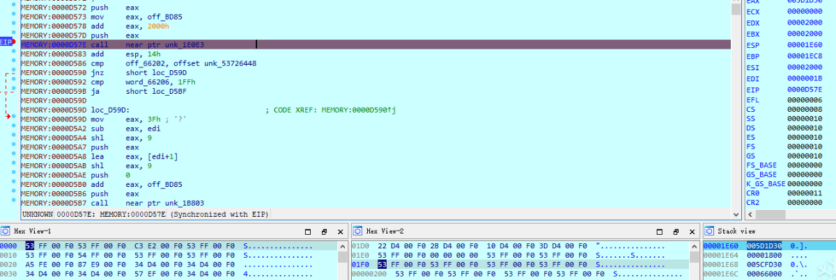

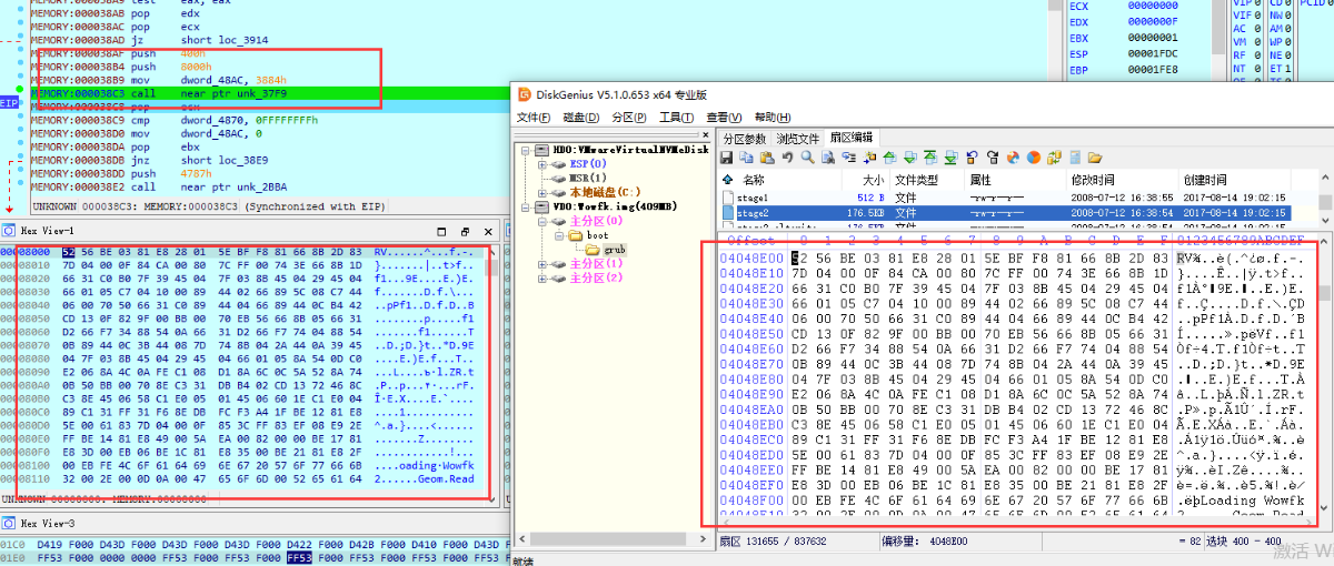

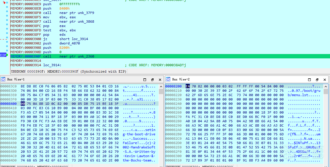

在经过一系列的初始化后,便开始将Stage2载入到0x8000,大小是0x400
剩余的Stage2数据载入到0x8400,并跳转到0x8200处执行

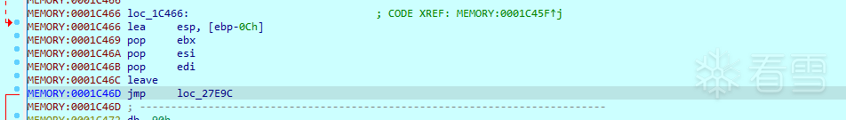

在asm.S:_start结尾调用了init_bios_info
init_bios_info最后跳转到了00027E9C(/stage2/stage2.c:cmain)处继续执行

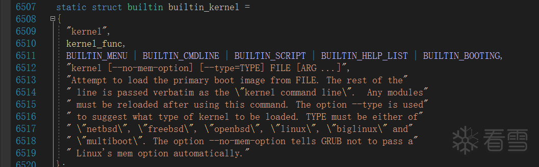

最后开始解析配置文件寻找对应的处理函数进行调用,如下是kernel命令对应的。
/stage2/builtins.c中对应的kernel_func函数,最终调用load_image

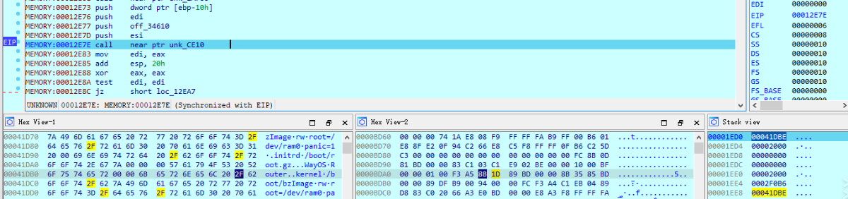

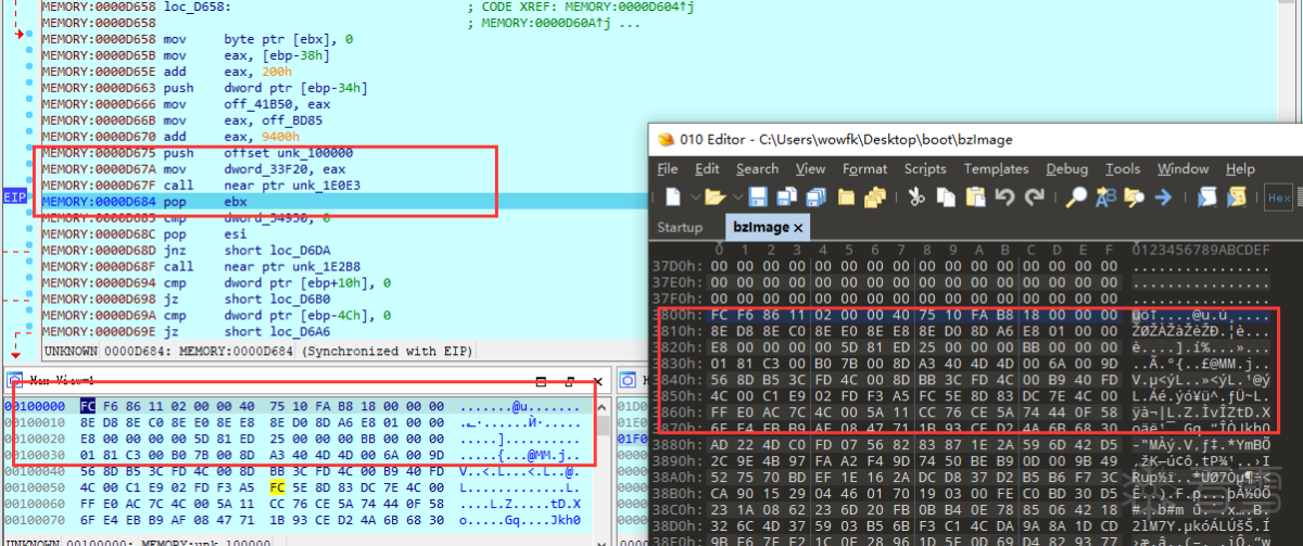

load_image中在将bzImage的前0x2000大小的数据读取到0x66000处后,再从0x66000处复制到linux_data_tmp_addr(0x5CFD30)中
继续读取之后的0x1800字节,保存到linux_data_tmp_addr+0x2000处
接着将0x3800之后的所有数据读取到LINUX_BZIMAGE_ADDR(0x100000)

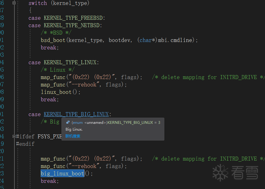

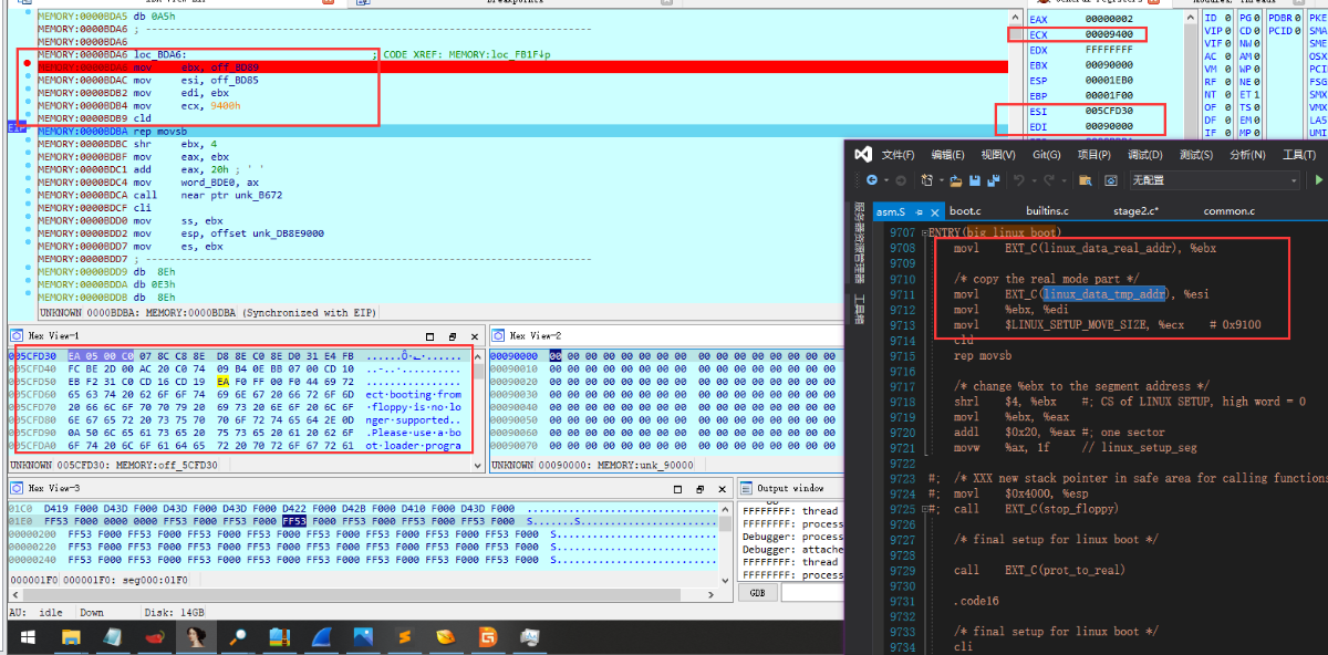

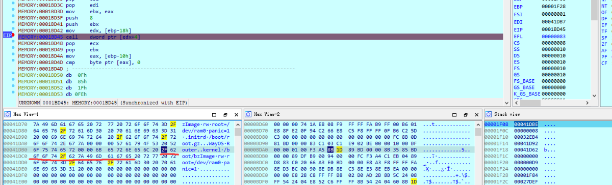

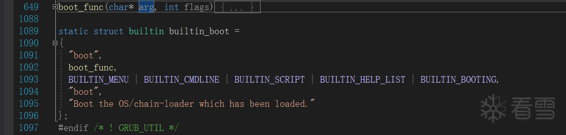

当到了boot命令后,便进入boot_func函数
kernel_type是3,最终调用big_linux_boot函数

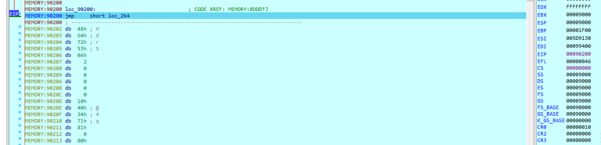

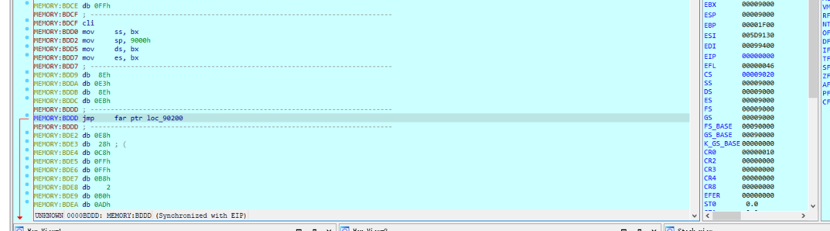

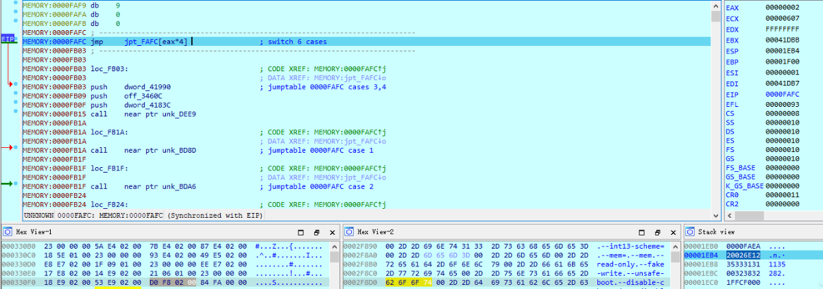

在/stage2/asm.S:big_linux_boot中可以清晰的看到
从linux_data_tmp_addr将0x9400大小的数据复制到(linux_data_real_addr)0x90000

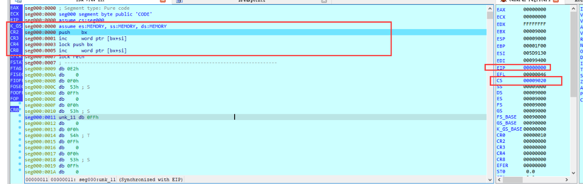

切换到实模式后,通过jmp far跳转到90200处执行,改变了cs=9020 ip=0
那么真实的ip=cs*16+ip=90200,显然16位的寄存器存不下该值,所以通过来段寄存器的方式去执行。
且ida并不能去识别这样的进程环境,导致出现了反汇编的窗口指向了错误的页面但能F7 F8。
解决这样情况的办法就是将cs清零,将ip修改成正确的地址即可,但是遇到ip被改变的需要修改回原来的样子再执行。所以等一手正版人员给ida提一个issues,非常感谢!!!!!

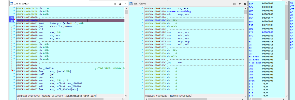

经过一顿反复的下断调试,虽然其中对应的是linux源码中的/boot/main.c,但因为ida的问题还是很难调试,最后切换到保护模式跳转进入LINUX_BZIMAGE_ADDR(0x100000)
至此,就进入了内核,GRUB的过程结束。

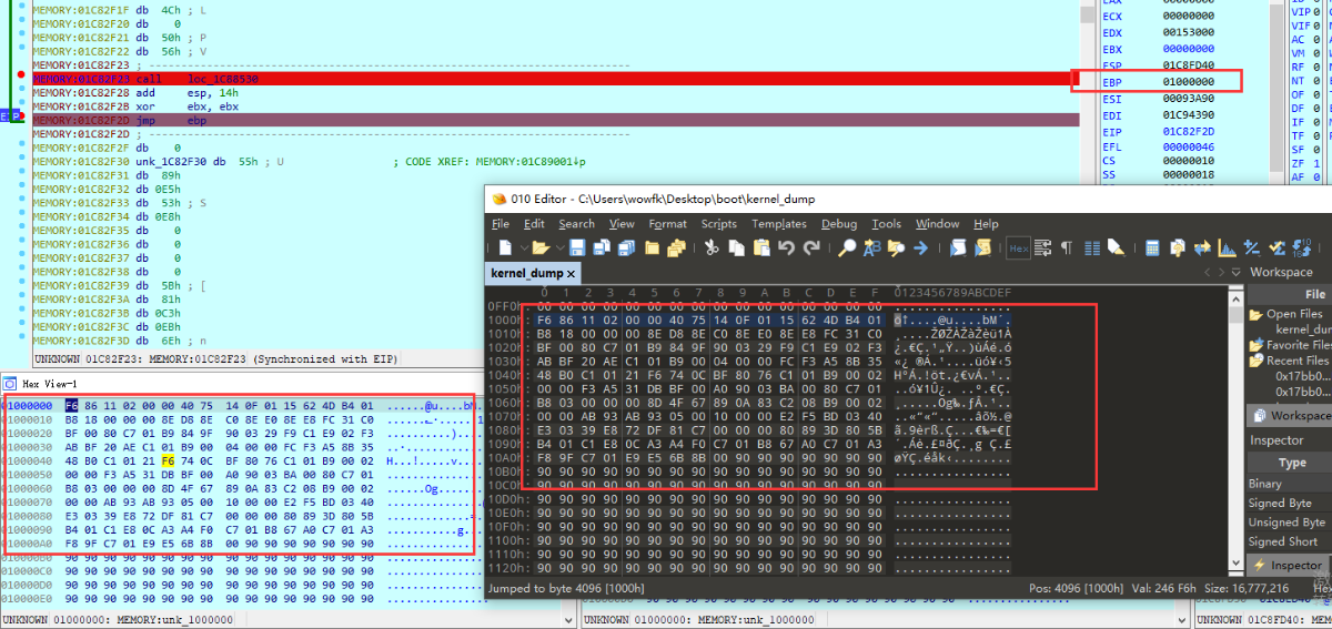

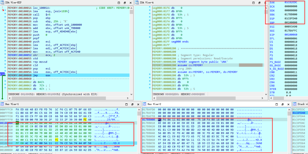

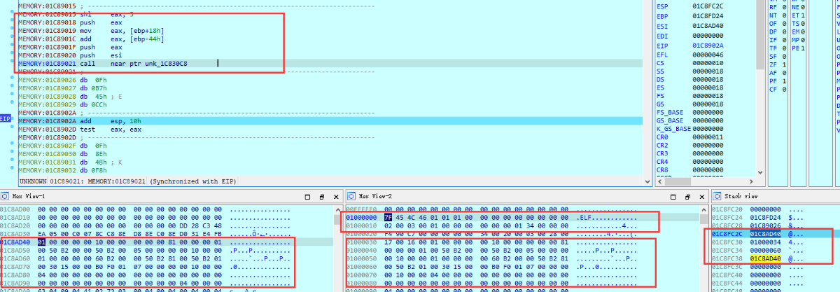

从LINUX_BZIMAGE_ADDR处往后执行,会将加密的内核数据从LINUX_BZIMAGE_ADD复制到0x17bb000,接着并跳转到0x17bb000+0x4C7EDC执行
随后将内核解密,并将该快内存dump
使用vmlinux-to-elf将内核程序提取出来
等待将内核解压后开始调用parse_elf函数

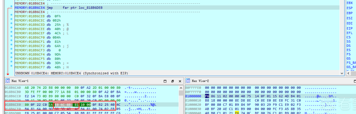

完成后会将内核程序的+0x1000处填充到0x1000000,并跳转到该处执行。
在0x1000000往下执行,重新将内核复制到0x81000000处,并跳转到0x818B6CEB

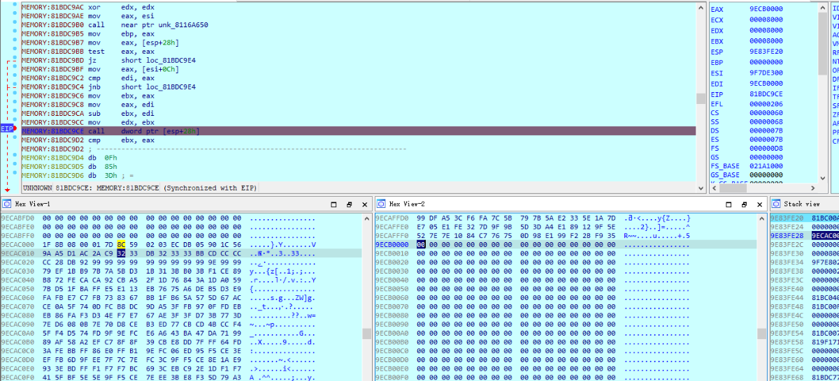

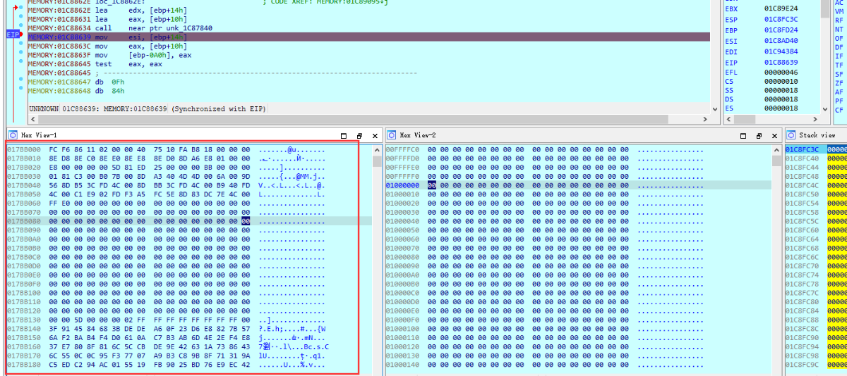

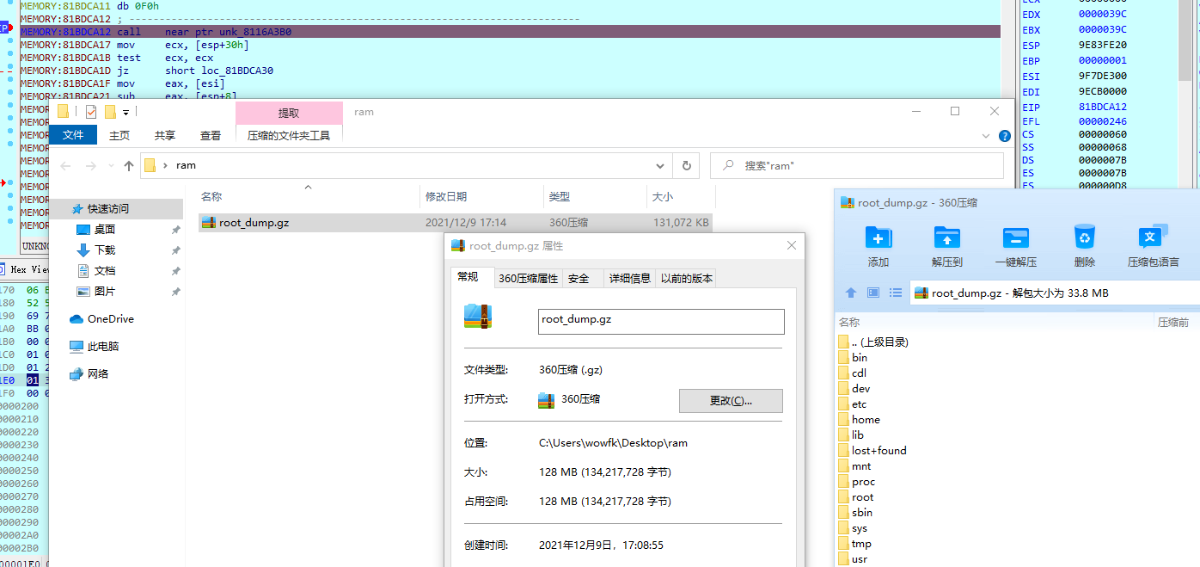

经过了漫长的调试,配合linux源码看,最终定位到了0x81BDC9CE处,调用的函数具体是干嘛的我也不知道,只知道eax是指向root.gz解密后的数据,edx为长度

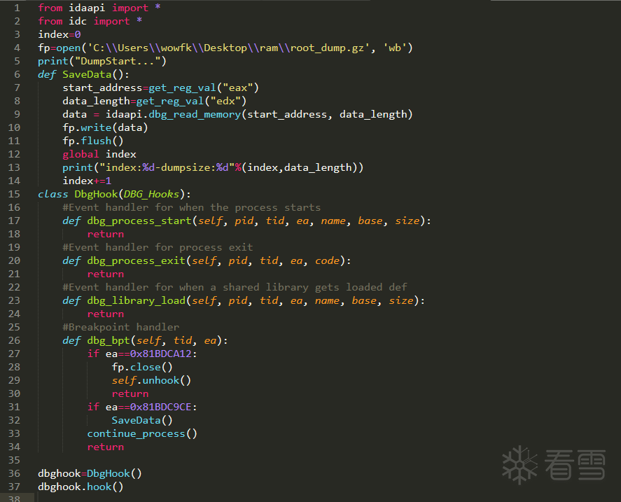

最后写脚本将所有数据进行dump
成功dump出文件系统
