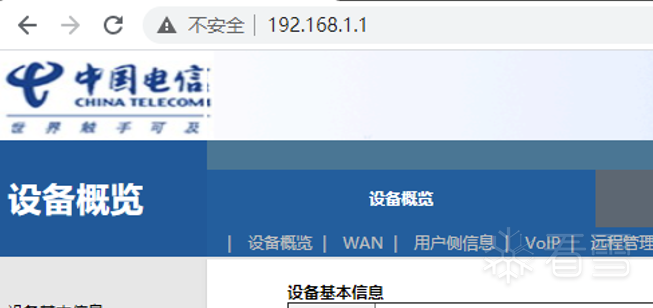

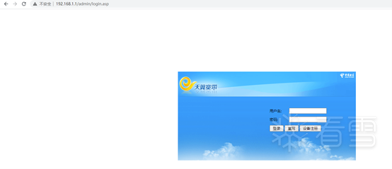

先来看看web登录界面如下
在之前购买相同登录界面的设备固件中发现内置了一个帐号
telecomadmin/nE7jA%5m
登录成功
如此看来该系列都会内置如此的帐号。

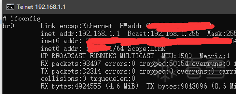

随后查看了一圈功能发现了拥有telnet服务,但是没有开启,也有别的rce漏洞可以用,这里直接强行开启telnet服务。
通过修改前端的html标签的属性成功开启了telnet服务

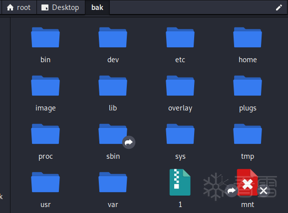

登录telnet后并打包系统
系统文件
通过端口查看到web服务对应的进程是/bin/boa的文件,架构是mips大端。

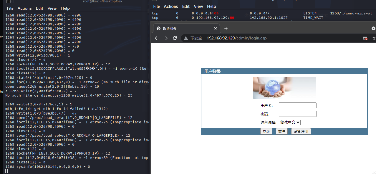

直接使用qemu来模拟执行,需要修改boa里一点点代码逻辑即可成功运行,不做多描述。
cmd输入命令
因为缺失很多硬件的数据,所以这里只能访问到基本的页面。

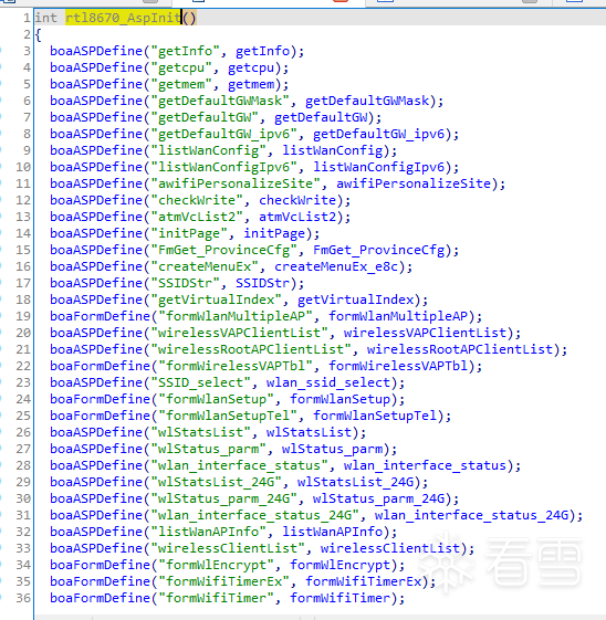

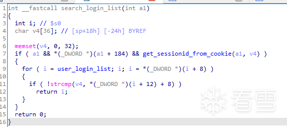

ida查看部分函数
存在漏洞的函数
search_login_list
get_sessionid_from_cookie

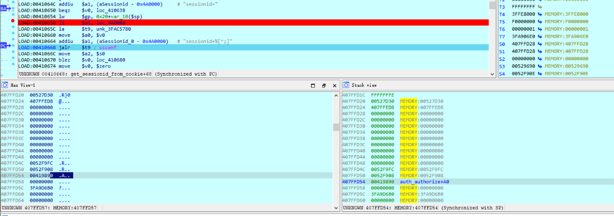

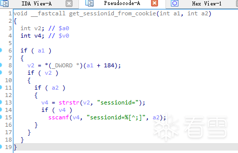

可以看到,在get_sessionid_from_cookie函数中并没有指定sessionid的长度。

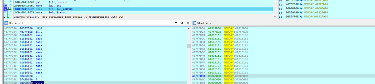

通过qemu添加-g来可以通过ida来调试
栈溢出
sscanf执行前
可以看到,a2由s0来指定,s0的值是0x407FFD28
0x407FFD54是返回地址
sscanf执行后
可以看出,这一整块栈数据都被'a'填充了,包括返回地址
由此证明,可以通过超长的sessionid来进行栈溢出攻击。

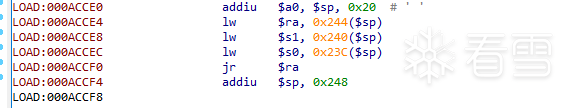

通过ida的插件mipsrop在libmib.so寻找到大量的rop,最终选定可用的两个
通过该rop调用system,由上面代码可以看出
计算出payload的大小为:0x23C-0x20=0x21C
sp+0x20为payload
sp+0x23C为system函数地址

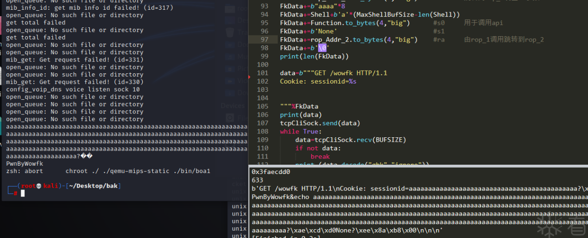

构造的poc如下:
最后执行效果如下
