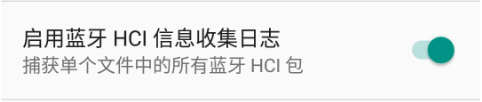

首先,手机开启开发者模式,在开发者选项中启用蓝牙HCI信息收集日志。然后,通过手机APP点击寻找手环功能,向手环发送蓝牙数据。

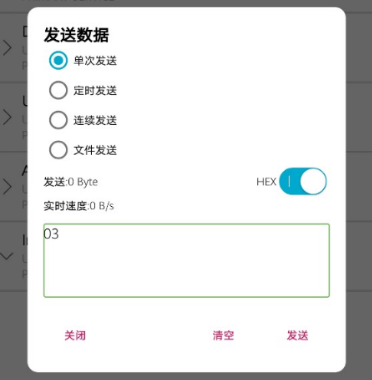

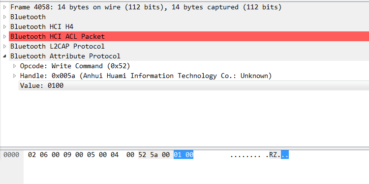

分析蓝牙日志,确认蓝牙重放句柄的handle和value,使用BLE调试助手或nRF Connect等蓝牙调试工具即可重放攻击。

首先,获取认证characteristic的descriptor,向desc句柄写入0x0100。
免费 9
