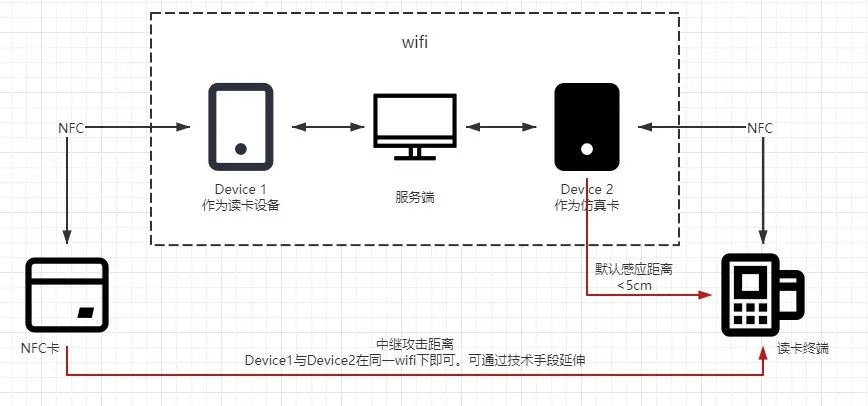

假设准备1个NFC卡, 1个服务器, 1个读卡终端,2个具备NFC功能的设备①、②。将这2个设备与服务端连接在同一wifi,保持通信。设备①作为读卡器靠近NFC卡,设备②作为仿真卡靠近读卡终端。
NFC中继攻击流程图
建立NFC卡与读卡终端的通信隧道。通过数据的传输,完成NFC卡与读卡终端的数据交互。
