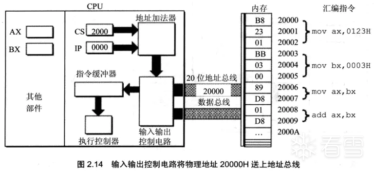

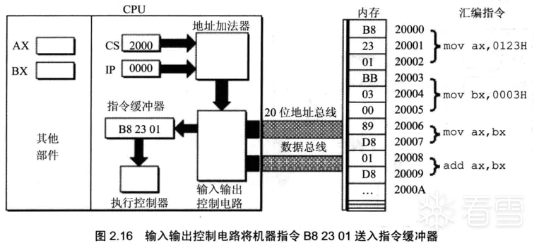

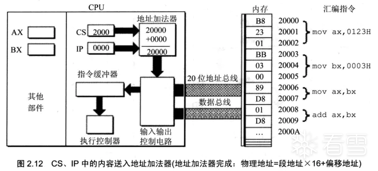

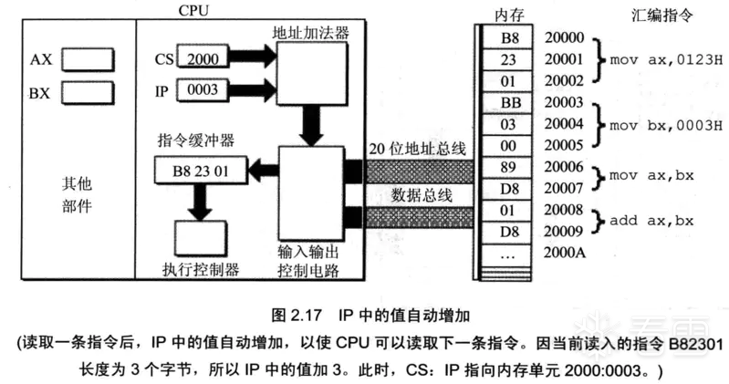

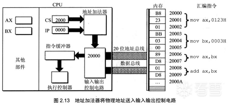

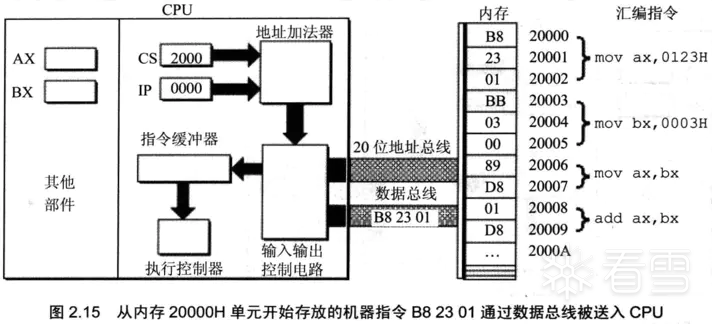

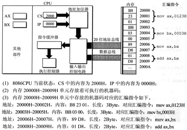

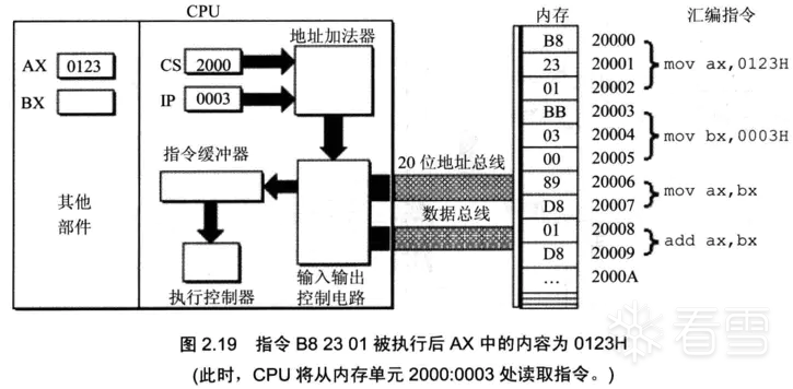

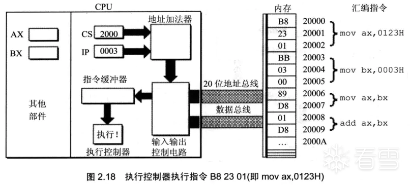

CS为代码段寄存器,IP为指令指针寄存器,它们指示了CPU当前要读取指令的地址
任意时刻,8086CPU都会将CS:IP指向的指令作为下一条需要取出执行的指令
下面是8086CPU 读取、执行一条指令的过程
