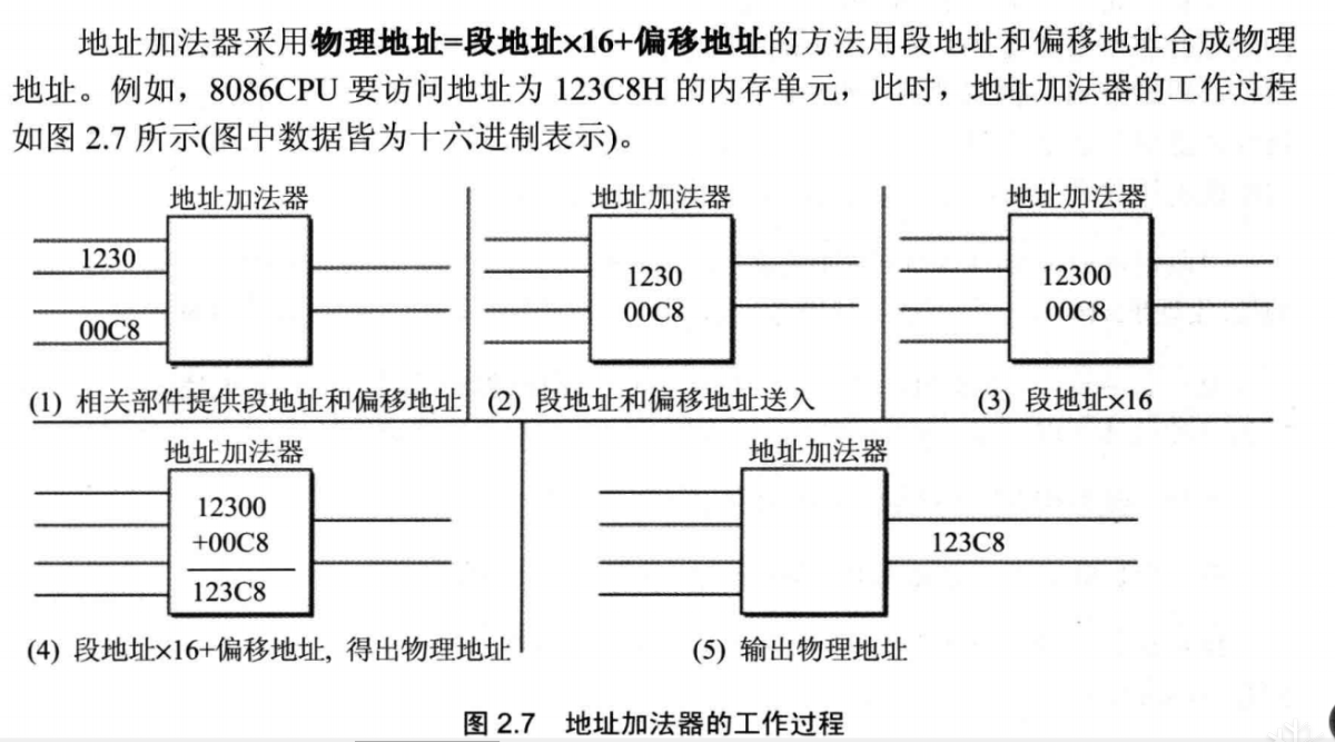

✦ 8086CPU怎么给出物理地址?
CPU的内部,地址是以16位进行传输的,而8086CPU的地址总线(外部)是20位的,CPU只能传送16位的地址,那怎么才能传送20位的地址呢?

你的图上不是写了 段基址<<4 + 偏移

王爽的书么  有点当年的味道了
