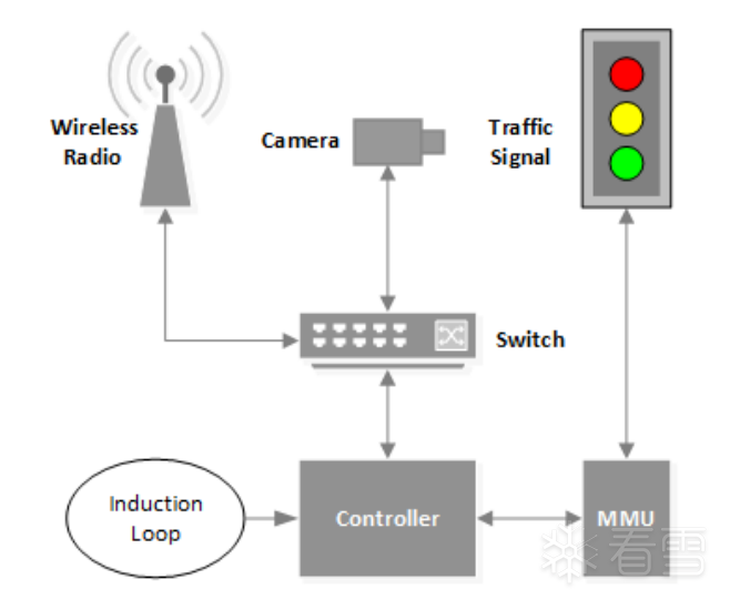

现代的交通信号系统由传感器、控制器、网络设备、MMU(故障管理单元)组成。
传感器用来检测车辆和检查基础设施,常用的传感器是埋在马路下面的地磁线圈(in-ground loops),检测车辆是否通过、是否停留以及停留时长,另一种检测车辆的方式是视频监测。
控制器与传感器直接连接,通过传感器传递的信息,控制器可以控制红绿灯的状态,控制器是交通信号机的一部分,通常放置于红绿灯路口的金属箱中。最简单的控制器是预先编码的控制系统,根据编码逻辑直接控制信号灯,复杂的控制器是半自动或全自动的,会根据传感器回传的信号判断道路状况,调整信号灯的状态,比如只基于辅路的传感器信号或基于辅路和主路的传感器信号。
控制器可以单独工作,出于交通状况监测和管理的需要,也可以通过与临近的控制器联网,或者每个控制器通过统一的平台进行数据交换。路口之间距离有近有远,通讯方式如果采用光纤方式,需要单独铺设线路,对于密集地区的路口,铺设和维护成本较高,因此会采用无线电的方式进行通讯,比如900MHz或5.8GHz的无线电,900MHz用于不同路口之间的远距离通讯,5.8GHz用于同一个路口的近距离通讯。
控制器的操控通常需要物理接触,需要打开路口的箱子实际接触控制器,但为了人工操控方便,比如当信号灯状态出现故障,需要重新编排信号状态规则时进行重置,控制器也会提供其他方式的操控方式,比如联网环境通过Telnet、FTP等协议直接写入控制器系统修改配置文件等。
MMU(故障管理单元)通常和控制器一样都放置于路口的金属箱中,MMU的作用是检测信号灯输入、输入信号的准确性和安全性,确保信号灯的状态是系统预设或计划内的状态,当信号灯的状态发生故障时能够接管信号灯的控制,因此MMU是硬件而非软件。比如当信号灯状态发生故障时,MMU可以接管信号灯控制,让信号灯处于黄闪状态。

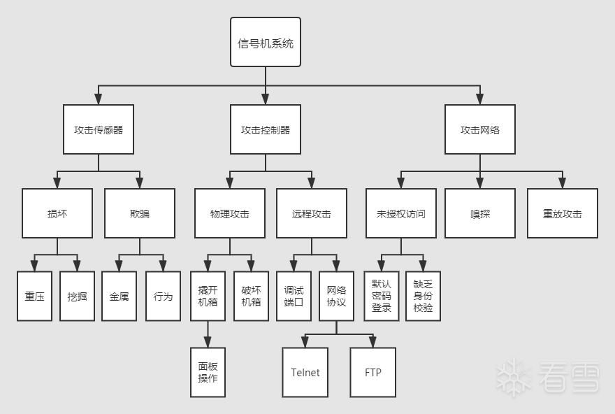

对于信号机(包括控制器、MMU),攻击面包括传感器、控制器、设备网络。
本文分析是一款开源交通信号系统,用于某系列信号机,在无法接触信号机设备的情况下,可以通过分析信号系统的源码来查看该系统可能存在的安全风险。根据上面的攻击树,需要结合该系统相关的安装部署和使用手册来检查攻击面。
