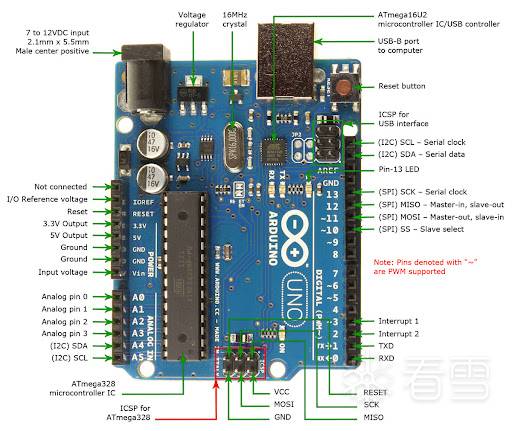

ATmega16U2芯片是Arduino开发板中作为电脑USB接口和主处理器串口的桥梁,之前版本中的UNO板中使用的是ATmega8U2芯片。ATmega16U2芯片运行的固件可以通过特殊的USB协议(即DFU,设备固件升级)来升级。
Arduino UNO默认使用最新版本的ATmega16U2固件,检查固件是否需要升级可以检查设备管理器中Arduino串口的驱动信息。

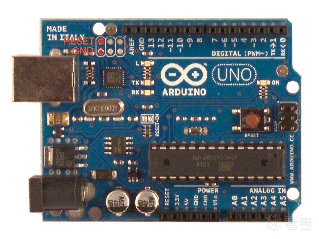

设置Arduino UNO处于DFU模式,首先使用USB线连接Arduino与电脑,让Arduino中的重置针脚短路,实现重置8u2或16u2芯片。如果重置成功,在Arduino IDE中将不会出现串口信息。

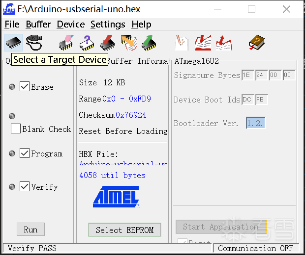

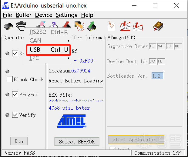

代码上传后,将Arduino UNO至于DFU模式,使用Arduino-keyboard-0.3.hex固件程序刷新固件,从而将Arduino UNO伪装为键盘。将Arduino设备置于DFU模式后,运行Flip,选择目标设备是ATmega16U2,再选择通讯媒介是USB,USB协议传输打开后,左侧的Operation勾选框变为可选,最后通过Load HEX File,选择Arduino-keyboard-0.3.hex固件程序,点击Run刷入固件程序。

操作Flip的过程中,若出现AtLibUsbDfu.dll not found的错误,则可以在设备管理器中,更新未知设备(unknown device)的驱动,选择驱动是Flip安装路径下的USB目录,完成后,在设备管理器中可见ATmega16U2的设备。
如果需要重新编辑代码,则需要重新设置Arduino的DFU模式,刷Arduino-usbserial-uno固件,刷新固件后,需要重新插入USB线,让电脑识别Arduino UNO串口,再编写、编译、上传代码。
