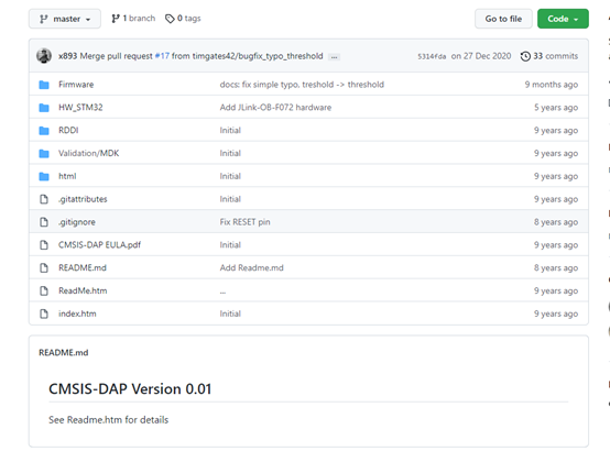

源码:x893 DAP-LINK源码[4]
实验主机:Win10
编译环境:ARM MDK 5.14[5]
制作过程部分主要描述编译环境构建、编译DAP-LINK源码、烧写DAP-LINK程序到小开发板、验证DAP-LINK的可用性。其中,在验证可用性的环节,DAP-LINK指示灯和SWD调试连接需要进行原理图分析后,才能确定芯片的连接关系,进而使用杜邦线建立DAP-LINK和开发板的连接。USB接口的连接,x893和我们的小开发板的连接是一致的,所以这部分不用担心烧写DAP-LINK程序后会不兼容。
经多次测试,x893 的DAP-LINK源码适用于本开发板。其代码在github中开源,事实上,该代码衍生自官方的github。
图 4  x893 DAP-LINK源码

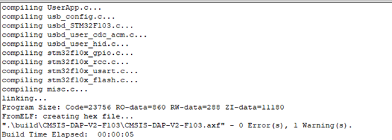

打开\Firmware\STM32目录下的CMSIS_DAP.uvproj工程文件,即可打开MDK的工程。打开后如下图所示。选择CMSIS-DAP-V2-F103。点击左侧箭头即可进行编译。
图 5  MDK打开工程项目后的界面

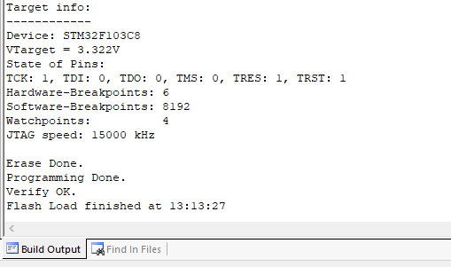

编译完成后,build output窗口有以下输出:
图 6  编译完成的日志
4.3 烧写DAP-LINK固件到开发板
将开发板与J-LINK建立连接,并将J-LINK插入到笔记本中,点击图5所示的蓝色深色箭头,完成烧写。期间,需要确保J-LINK连接到开发板后,MDK可以识别到J-LINK插入到开发板,而且在debug->settings中可见J-LINK已经识别到与J-LINK连接的MCU了。
图 7  确保J-LINK与开发板连接后识别到开发板的MCU
图 8  J-LINK下载固件到开发板中

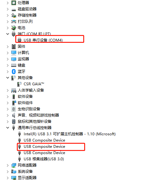

重新将C8T6开发板(烧写DAP-LINK固件的开发板)的USB插入到笔记本中,笔记本中识别了两个设备,分别是串口设备和USB设备。这样,我们的C8T6就变成了一个CMSIS DAP调试器,其功能类似J-LINK。
图 9  将DAP-LINK重新插入电脑后出现两个设备

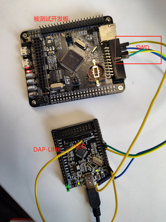

将C8T6开发板与被测试的VET6开发板相连接。连接关系如下图所示。需要注意的地方有两个:SWD连接和DAP-LINK的指示灯。
图 10  DAP-LINK和开发板的连接方式
打开被测试开发板资料中的例程,设置开发板烧写方式为DAP-LINK。然后以烧写DAP-LINK的方式进行编译、烧写。
