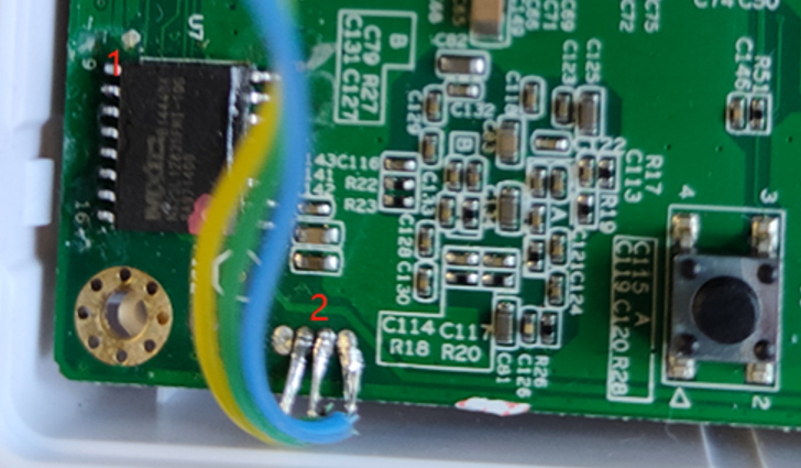

如下图所示的设备,位置1flash芯片,位置2为串口调试接口。使用串口线进行串口探测,将主板上的接口一一引出,再使用万用表测试电平,最后判定其串口线序,这一步许多道友都分享了,这里不再赘述。接下来主要介绍记录获取本地shell权限和调试环境的过程。

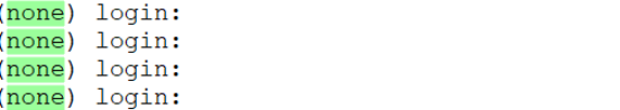

使用串口线连接到设备后,显示(none)login,需要进行登录。因为不知道密码,暂时无法获取本地root权限。
图 2 本地提示登录

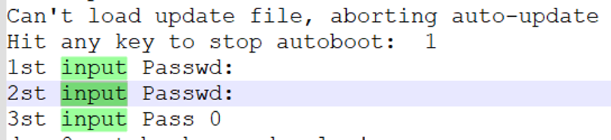

尝试更改uboot启动参数时,uboot设置了密码。
图 3 进图uboot命令行之前提示输入密码

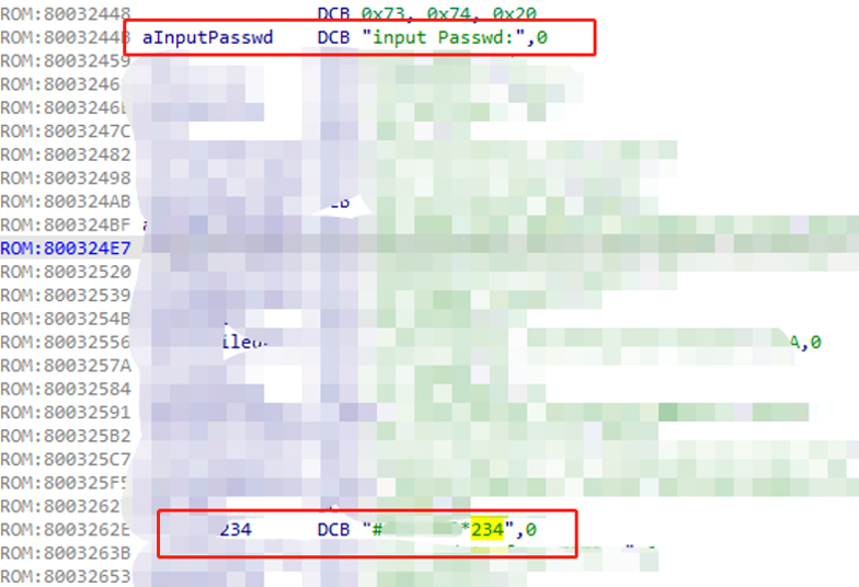

尝试把uboot提取出来后,发现一个密码,但是输入到uboot中,无法登录,暂时没办法短时间内通过uboot启动我们指定的固件。
图 4 uboot逆向后硬编码的某字符串
综上,在串口上直接获取本地权限比较困难,逆向完uboot需要的时间成本较大,决定改flash上的固件获取权限。

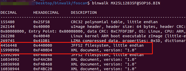

使用编程器将固件读取后,可直接使用binwalk解压到文件系统,进而进行固件的静态分析。
图 5 binwalk输出的固件结构

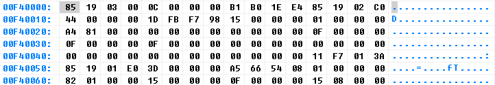

Binwalk的结构看起来有些识别误差,我们查看F40000附近后,可确定0x440000-0xF40000处为JFFS2文件系统分区(而非0xF400D4)。
图 6 固件0xF40000位置

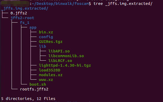

使用dd命令分割固件,将该区域的文件系统文件使用binwalk解压后,可得到以下文件系统内容。
图 7 JFFS文件系统内容

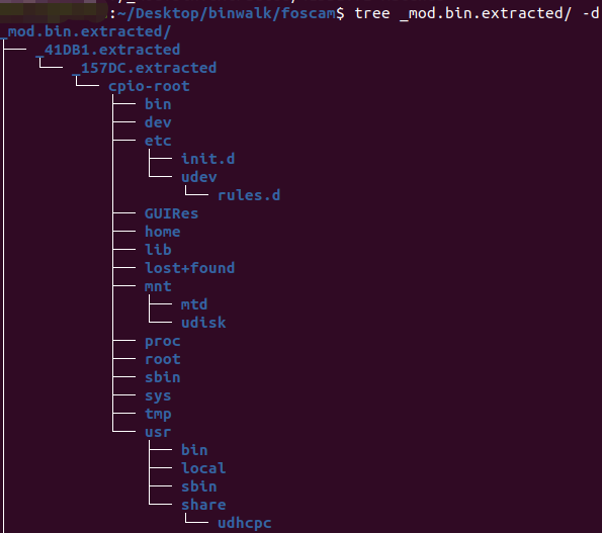

使用binwalk解压整个固件,可得到根文件系统目录,如下所示:
图 8 根文件系统结构

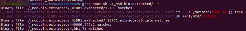

在根文件系统下搜索”boot.sh”,确定boot.sh会在开机启动。
图 9 开机启动boot.sh
也就是说,JFFS2文件系统作为一个MTD分区被加载到内存后,进行了挂载,并在启动脚本”S90init”中启动。我们只需要更改该脚本,并启动telnetd和串口shell即可。

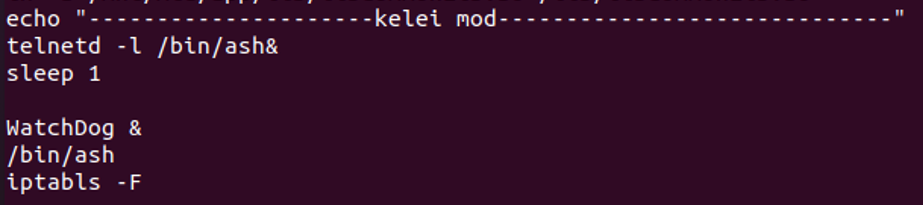

由以上实验可知,更改boot.sh即可执行本地命令。在boot.sh中增加如下所示内容。
图 10 固件更改内容
