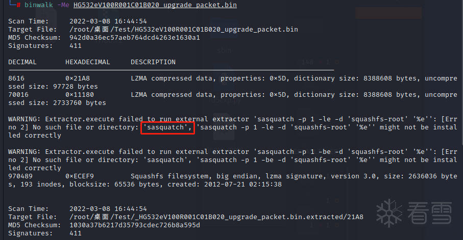

binwalk -Me 提取某路由器的bin固件,得到嵌入式系统。
但是由于binwalk是集成在Kali下的,所以有些插件包什么的它没有安装完成。这里好像就是因为缺少sasquatch插件似的。
我也懒得去github下载再安装,给出办法,仅供工具小子使用。如果大佬有知道原因的可以给解释一下子,最近在学习IOT安全这样子。

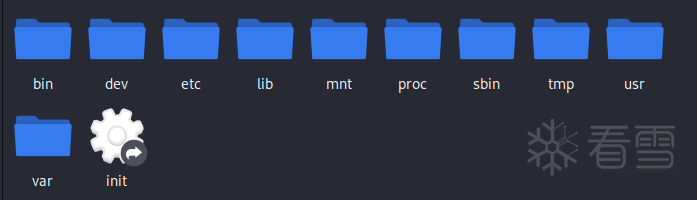

FMK辅助解包
安装firmware-mod-kit工具
unsquashfs.all.sh 提取
得到嵌入式系统
小结
这样提取出来的效果是一样的,个人感觉就是binwalk没提取出来关于sasquatch此文件的系统,所以导致提出出来是空文件系统。应该装上"sasquatch"插件就可以分离正常。但是在ubuntu如果安装好binwalk后就会分离正常。希望有知情的大佬可以给解释一下,纯新手在学习IOT,谢谢各位啦!

查了一下,Kali下的binwalk没安装全部的插件,只有部分功能。安装其余的插件什么的就可以。测试了一下在ubuntu2016安装完善binwalk即可使用。

很烦,正常来说binwalk安装以后,使用官方自带的deps脚本就可以安装所需依赖项,但就sasquatch没法安装,源码报错。不知道楼主解决了没有

sasquatch安装失败你没法解sasquatch文件系统,所以还是得装上,给你几个建议。
1、我用源码装该时未出现sasquatch报错。wget a55K9s2c8@1M7s2y4Q4x3@1q4Q4x3V1k6Q4x3V1k6Y4K9i4c8Z5N6h3u0Q4x3X3g2U0L8$3#2Q4x3V1k6V1k6i4k6@1N6s2W2K6x3q4)9J5c8X3u0A6L8Y4N6S2L8r3E0Q4x3V1k6S2M7X3y4Z5K9i4k6W2i4K6u0r3L8h3q4K6N6r3g2J5i4K6u0W2P5X3W2H3
2、我在ubuntu16.04用apt安装binwalk是能成功装上sasquatch的,只有jeff装不上,你可以尝试一下。
