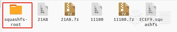

binwalk -Me 提取固件
得到嵌入式系统:

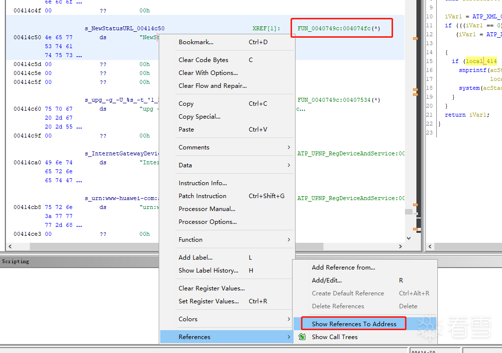

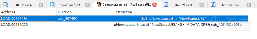

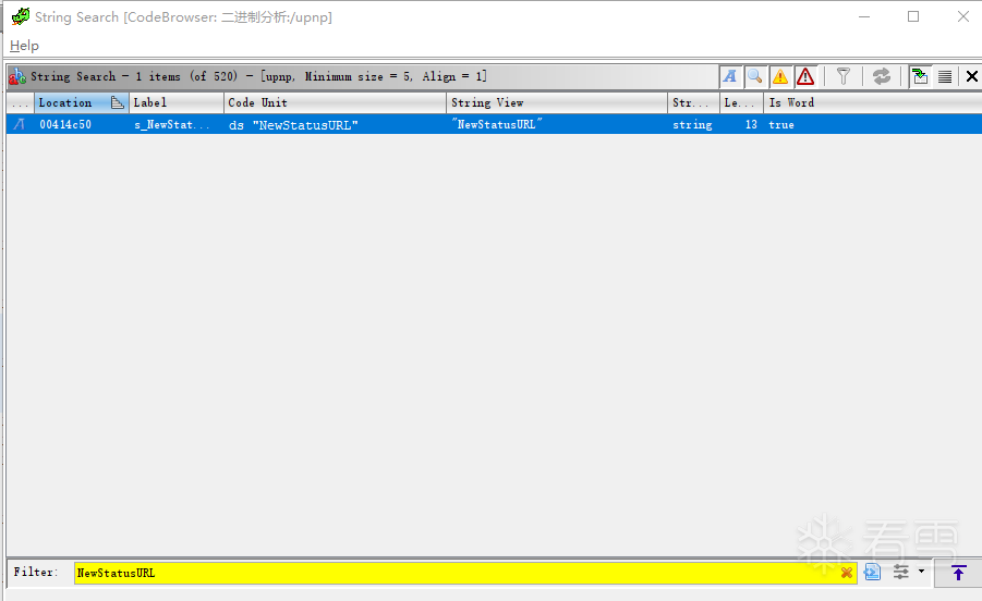

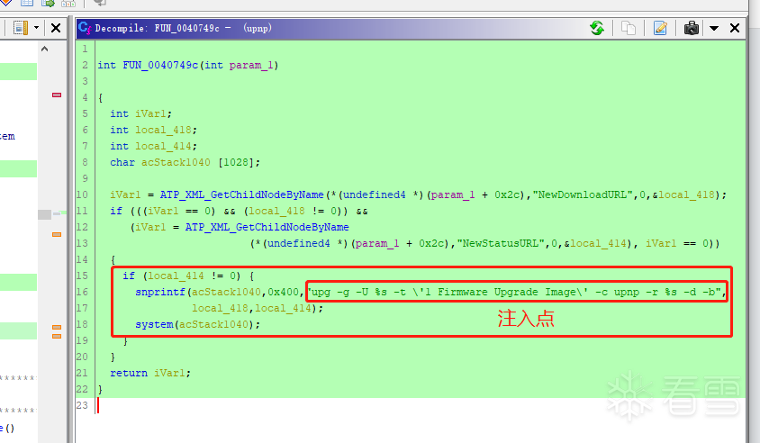

由漏洞POC可以得知,远程注入点<NewStatusURL>内,IDA pro或Ghidra打开squashfs-root/bin/upnp,查找NewStatusURL。
由于IDA pro反汇编出来不是很清晰,有些符号表和函数是没有的,所以这里使用Ghidra来看伪代码更加清晰。
IDA查找字符串:
Ghidra查找字符串:
在Ghidar右键查找<NewStatusURL>处被哪里调用了。
得到关键反汇编代码:
由伪代码可知
&local_418和&local_414都是由ATP_XML_GetChildNodeByName()函数从xml获取节点。
并且未经任何检查就交由snprintf()函数与‘upg -g -U %s -t ‘1 Firmware Upgrade Image’ -c upnp -r %s -d’拼接复制到 'acStack1040'。
最终交由system()函数进行执行。
由上可知,我们的注入点就应该在snprintf()函数当中,在拼接前的单引号就把它给闭合了。再写入system()函数支持的命令进行注入,这东西就像那个sql注入20关似的。
还有看了许多文章,说的应该是两处注入点,一个NewDownloadURL,一个NewStatusURL,我想了一下,这个无法就是拼接完了(;ls;;pwd;)再拼接一个命令让system执行而已。

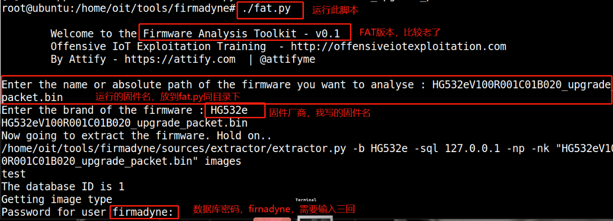

这里我没使用qemu的system模式去搭建路由器环境,因为会出现蛮多bug的,所以我先放弃了这种方法,使用的FAT工具搭建虚拟环境。不过有一说一哈qemu的User模式还是很好用的,你做远程调试什么的还是很有用处的!
进入Attify虚拟机的/home/oit/tools/firmadyne,使用FAT工具去搭建路由器虚拟环境。
一张图,写明白这个FAT工具是咋运行的,到时候就这么搞就行。这个不比qemu的系统模式去搭建方便的多哈哈哈哈。不过Attify可能有后门再来就是FAT工具现在好像是不更新了。我用3.0的FAT还不如初版的好用。
三次数据库密码打完以后结果图。

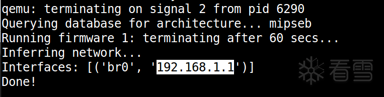

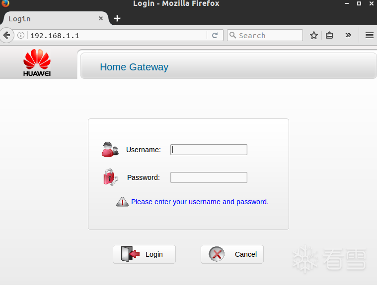

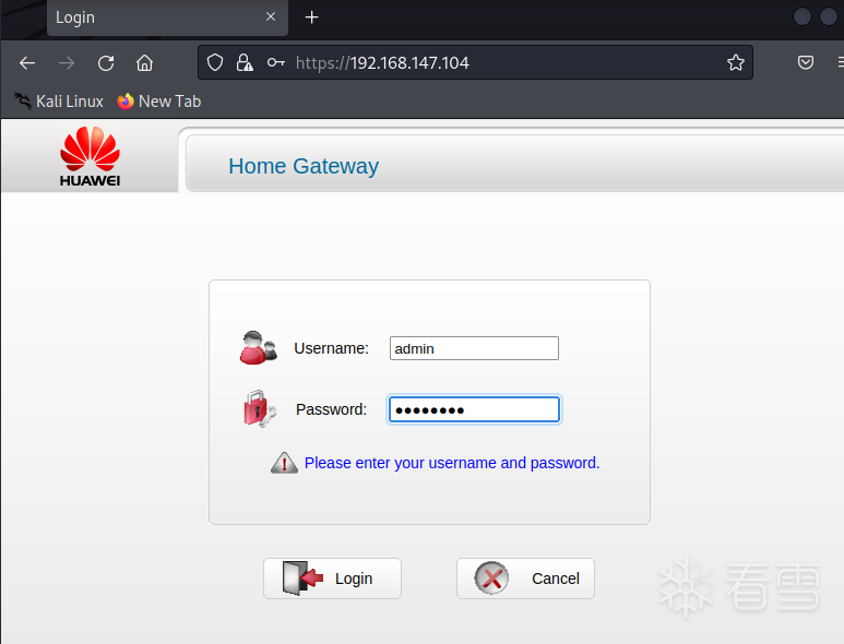

打开浏览器输入IP进行测试。
web端登录账号密码:admin,@Hua1234。

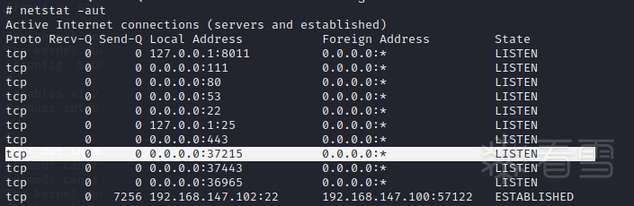

如上图所示,我们的路由器环境搭建完成。但是运行完以后我愣住了,我本来的想法是运行好了以后直接使用poc去注入命令开启目标路由器的telnetd服务,但是谁能想到此漏洞那个upnp服务没起来,nmap扫描不到这个37215端口,我也登录不上嵌入式系统,没法继续利用poc。

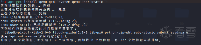

下载qemu:
安装依赖文件:

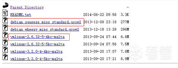

下载模拟系统镜像和大端机:
6d3K9s2c8@1M7s2y4Q4x3@1q4Q4x3V1k6Q4x3V1k6H3k6h3!0H3L8r3g2Q4x3X3g2V1k6h3u0A6j5h3&6Q4x3X3g2G2M7X3N6Q4x3V1k6Q4y4@1g2S2N6i4u0W2L8o6x3J5i4K6u0r3M7h3g2E0N6g2)9J5c8X3#2A6M7s2y4Q4x3V1j5`.

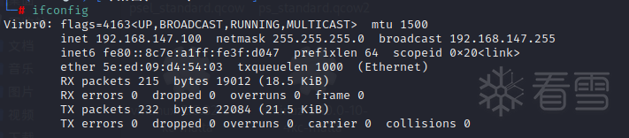

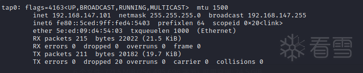

创建网桥,添加IP:
创建tap接口,添加到Virbr0内:
在系统内再开启一个bedain系统:

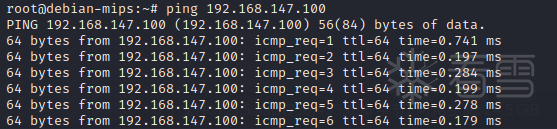

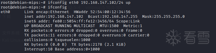

启动完成后,输入root root进入debain系统,添加IP尝试ping外界:

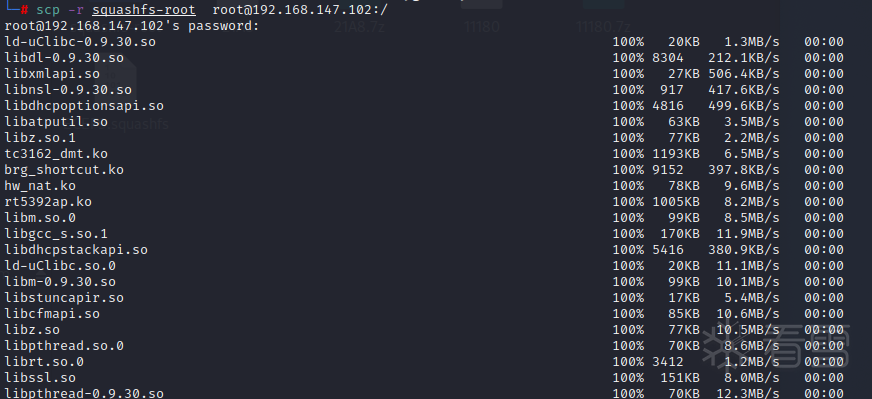

将提取出来的嵌入式系统squashfs-root传到虚拟机内:

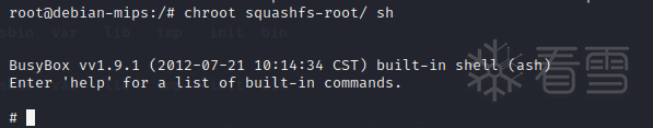

虚拟机内挂载dev和proc:
在根目录下启动shell:

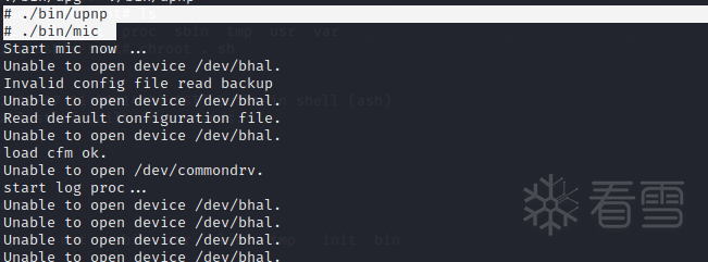

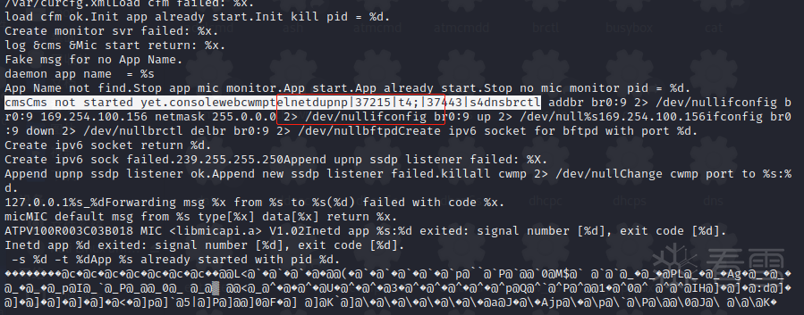

再开一个终端使用ssh连接该虚拟机,用来开启upnp和mic:
这时候ssh连接的终端已经不能使用了因为IP发生了变化,需要用刚开始qemu连接的终端更改一下路由器IP,方便测试:
使用浏览器进行测试:

安全研究员搞这种漏洞是怎么搞出来的,真厉害啊哈哈。反正我要学的东西实在是太多了,如果自己的实验没有成功,可以查看一下自己的路由器虚拟机有没有开启37215端口,不启动upnp和mic是无法运行这个端口的。

int FUN_0040749c(int param_1)
  int iVar1;
  int local_418;
  int local_414;
  char acStack1040 [1028
  iVar1 = ATP_XML_GetChildNodeByName(*(undefined4 *)(param_1 + 0x2c),"NewDownloadURL",0,&local_418);
  if (((iVar1 == 0) && (local_418 != 0)) &&
     (iVar1 = ATP_XML_GetChildNodeByName
                        (*(undefined4 *)(param_1 + 0x2c),"NewStatusURL",0,&local_414), iVar1 == 0))
    if (local_414 != 0) {
      snprintf(acStack1040,0x400,"upg -g -U %s -t \'1 Firmware Upgrade Image\' -c upnp -r %s -d -b",
               local_418,local_414);
      system(acStack1040);
  return iVar1;
