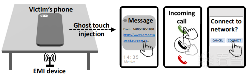

使用上图所示的设置演示了这种攻击在现实世界中的可行性。在咖啡馆、图书馆、会议室或会议大厅等地方,人们可能会将智能手机面朝下放在桌子上。攻击者可以将攻击设备嵌入桌面,远程发起攻击。例如,攻击者可能会冒充受害者接听电话,从而窃听私人对话,或访问恶意网站。

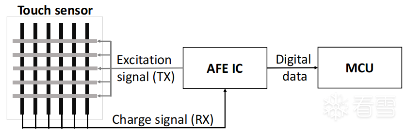

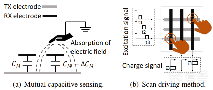

系统架构下图显示了电容式触摸屏的典型系统架构,其中包括触摸传感器、模拟前端集成电路 (AFE IC) 和微控制器单元 (MCU)。 触摸传感器由发射 (TX) 和接收 (RX) 电极网格组成,这些电极由透明导电材料制成,例如氧化铟锡 (ITO)。 AFE IC 将激励信号发送到 TX 电极并测量来自 RX 电极的电荷信号。 充电信号被数字化并发送到 MCU,MCU 处理信号并检测触摸事件。 该架构旨在支持实现多点触控感应的两种有效方法,即互电容感应,它涉及如何测量单点的电容变化,以及扫描驱动方法,它与互电容感应结合使用 定位接触点。
互电容感应:当激励信号施加到 TX 电极时,电极会产生电场,从而产生电荷流向气隙 RX 电极,在RX和TX电极在每个交点之间形成一个相互电容CM,如下图(a)所示。当手指触摸屏幕时,它会吸收一部分电场,并将互电容变为 CM -ΔCM,其中 ΔCM 是由吸引到手指的电荷引起的。在这种情况下,电容的变化会改变 RX 电极测量的电荷信号,并检测到 RX 和 TX 交点处的触摸点。激励信号通常是频率为 100 kHz 至 500 kHz 的方波。互电容感应优于自电容等其他方法,因为它可以通过利用 TX-RX 对有效地定位触摸点。
扫描驱动方法:扫描驱动法 (SDM)旨在通过依次激发所有 TX 电极来定位屏幕上的触摸点,如上图(b)所示。由于一次只有一个 TX 被激发,触摸屏可以通过激活的 TX-RX 对的行和列将触摸定位到特定位置,并且还可以支持多点触控检测。 SDM涉及几个主要参数:TX电极的数量N,扫描所有TX电极所需的时间Tp,以及扫描一个TX电极所需的时间Tp1。与其他方法相比,扫描驱动方法结构简单、感应时间短、信噪比(SNR)低,已被大多数智能手机采用。

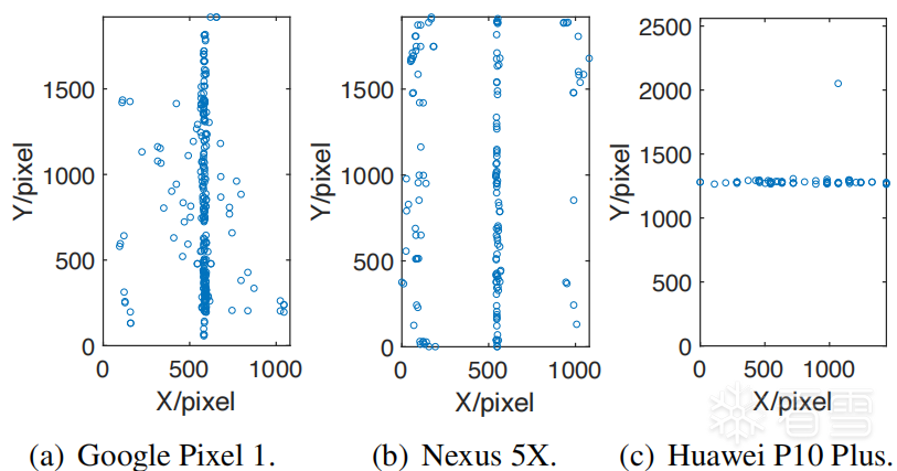

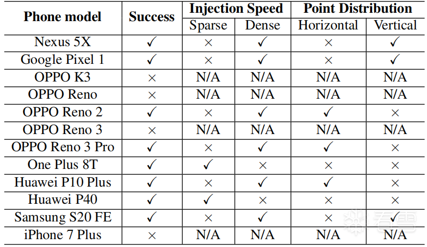

结果:虽然智能手机的电容式触摸屏经过了彻底的电磁兼容测试和抗干扰设计,但在12款被测智能手机中,有8款易受EMI影响。研究者记录并分析了 8 部手机上注入点的分布情况。观察到关于注入点的密度和分布的两种类型的结果。在8个易感手机中,2个只能注入稀疏假点,6个可以注入密集假点,表明易感性更大,攻击成功率更高。注入点在 3 部手机上沿触摸屏的水平线分布,在其他三部手机上沿垂直线分布,验证了沿触摸屏水平和垂直方向注入假点的可能性。
触点分布观察:以谷歌 Pixel 1、Nexus 5X 和华为 P10 Plus 为例展示了注入触点的分布。使用 Android 调试桥 (ADB) 记录接触点数据。下图显示了注入点在三个音素上的可视分布,下图显示了注入点沿水平(X 轴)和垂直( Y 轴)方向。结果表明,超过一半的注入点几乎均匀分布在放置天线的触摸屏的特定线上,垂直(谷歌 Pixel 1 和 Nexus 5X)或水平(华为 P10 Plus)。假点分布的方向与天线的方向相同。分布差异是由于不同的触摸屏布局,尤其是 RX 电极。比如 Nexus 5X 的 RX 电极是竖直的,而华为 P10 Plus 的 RX 电极是水平的,都对应了这些手机上的假点分布。

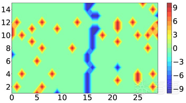

电容变化的观察:根据触摸屏的原始电容数据进一步探索假触摸点背后的原因。使用 ADB可以记录华为 P10 Plus 在电磁干扰之前和期间的电容数据。通过计算电容数据的差异来获得由 EMI 引起的变化,并将结果绘制在下图中。屏幕中间的一条线的电容急剧下降,这对应于该手机上注入点分布的上图(c)。

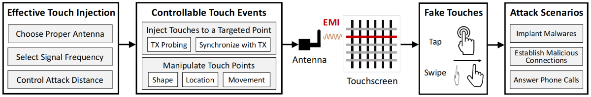

GhostTouch 的设计如上图所示。在第一阶段通过选择合适的天线、选择信号频率和控制攻击距离来准备 EMI 信号以进行有效的接触点注入。在第二阶段通过对触摸屏的探测、同步和调整关键信号参数来设计可控触摸事件的 EMI 信号。在这些阶段之后,精心制作的 EMI 信号由天线发出,攻击智能手机的触摸屏。 GhostTouch 可以诱导出两种基本的触摸事件,点击和滑动,可以针对各种攻击场景构建更复杂的触摸行为。

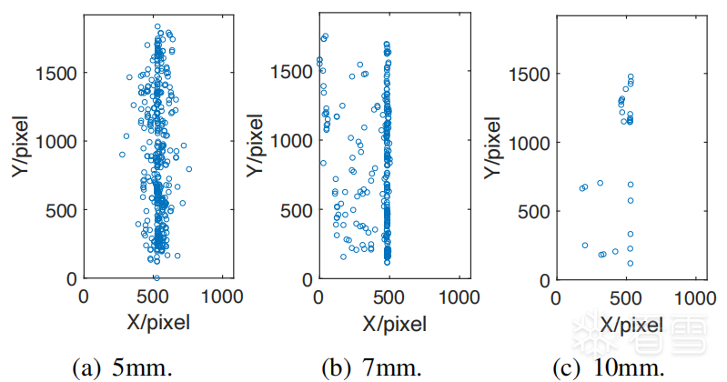

EM 信号的能量与传输距离的平方成反比。此外,距离影响电磁场的空间分布。主要有两种类型的电磁场,即近场和远场,它们的能量分布不同。近场存储信号源的能量,主要分布在源附近。根据经验,当到源的距离小于 2D^2/λ 时,可以将电磁场视为近场,其中 D 是天线的尺寸,λ 是波长。由于攻击需要电磁干扰影响屏幕的一部分并具有高强度,因此将攻击距离保持在近场内并尽可能短。
例如,使用 140mm 天线和 46MHz 信号频率,距离天线 6mm 以内的距离可以被认为是近场。本文探讨了攻击距离对 Google Pixel 1 的影响。上图的结果表明,随着攻击距离从 5 毫米增加到 10 毫米,注入的接触点变得不那么强烈并且不那么集中。
在这个阶段通过研究发射天线、信号频率和攻击距离的最佳组合,为有效的接触点注入准备攻击信号。虽然试图通过控制攻击距离将注入的触摸点限制在一个限制区域内,但在这个阶段能达到的最佳效果是沿着目标线随机注入假触摸,如上图所示,对应到触摸屏中靠近天线的一个或多个相邻 RX 电极的位置。这是因为当驱动不同的 TX 电极时, EM 信号会耦合到 RX 电极中。请注意,不同智能手机上的 RX 电极具有不同的方向,因此特定的智能手机允许垂直或水平激发。在下一阶段将研究如何将假触摸点注入到更小的区域,例如目标点周围,并探索创建可控触摸事件的方法。
创建可控的触摸事件,例如点击特定按钮或向特定方向滑动,需要对注入的触摸点进行更高级别的控制。具体来说,需要将触摸注入到屏幕上的目标点而不是沿着目标线,并且能够操纵注入的触摸点,例如它们的形状、位置和移动。
例如,使用 140mm 天线和 46MHz 信号频率,距离天线 6mm 以内的距离可以被认为是近场。本文探讨了攻击距离对 Google Pixel 1 的影响。结果表明,随着攻击距离从 5 毫米增加到 10 毫米,注入的接触点变得不那么强烈并且不那么集中。
在这个阶段通过研究发射天线、信号频率和攻击距离的最佳组合,为有效的接触点注入准备攻击信号。虽然试图通过控制攻击距离将注入的触摸点限制在一个限制区域内,但在这个阶段能达到的最佳效果是沿着目标线随机注入假触摸,对应到触摸屏中靠近天线的一个或多个相邻 RX 电极的位置。这是因为当驱动不同的 TX 电极时, EM 信号会耦合到 RX 电极中。请注意,不同智能手机上的 RX 电极具有不同的方向,因此特定的智能手机允许垂直或水平激发。在下一阶段将研究如何将假触摸点注入到更小的区域,例如目标点周围,并探索创建可控触摸事件的方法。

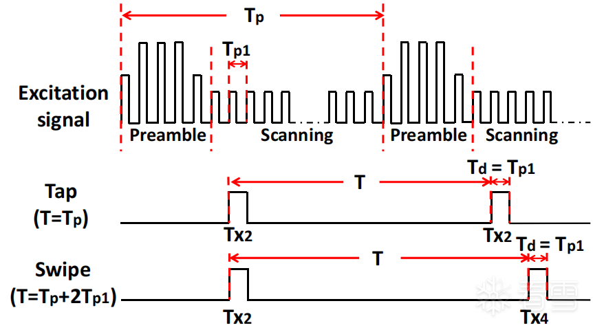

向屏幕上的目标点注入触摸的核心思想是将干扰信号与触摸屏的 TX 扫描同步。在详细说明之前,先探查 TX 电极以了解激励信号是如何发送的。
触摸屏探测:并非所有智能手机制造商都发布了他们的设备触摸采样率。此外,一些设备会根据显示的应用程序或其他参数(例如,最后一个接触点时间)动态改变采样率。对于这些,可以通过探测屏幕来找到屏幕的采样率和当前感测位置。
与 TX 扫描同步:在上图中说明了本研究的想法。根据探测结果绘制了激励信号。生成一个持续时间 Td 等于或小于扫描一个 TX 电极 Tp1 的时间的短干扰信号。假设在驱动第2个TX电极时信号耦合到一个RX电极,那么在被干扰的RX电极和第2个TX电极的交点处会出现一个假触摸点。触摸点不会出现在其他位置,因为驱动其他 TX 电极时没有干扰。通过设置干扰信号 T 的周期等于扫描周期 Tp,即与目标 TX 电极同步,可以使假触摸点重复出现在同一点,触摸屏可以将其检测为单击。
可以通过调整传输时间、持续时间 Td 和周期 T 等几个波形参数来操纵触摸点的形状、位置和移动。

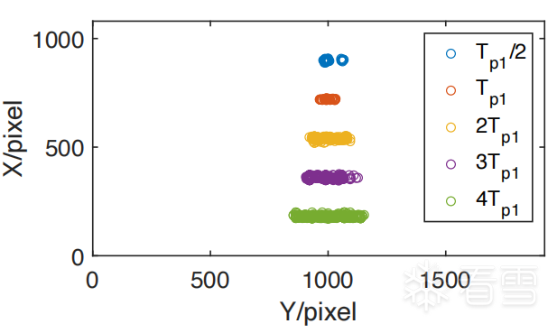

形状:可以通过调整干扰信号的持续时间Td来控制形状,因为随着持续时间的增加,当RX电极受到干扰时,会驱动更多的TX电极,从而使触摸点出现在更大的区域。但是,在调整持续时间时需要权衡取舍。当持续时间太短时,干扰的强度可能太小而不会影响触摸屏。通过在 Nexus 5X 上进行的实验证明了操纵形状的能力,将持续时间 Td 设置为 0.5Tp1、Tp1、2Tp1、3Tp1 和 4Tp1。上图显示了触摸点在屏幕上的视觉分布。随着持续时间的增加,注入的接触点在形状上变得更加分散。默认情况下,在 GhostTouch 中,将持续时间 Td 设置为 Tp1。
位置:假触摸点的位置可以通过相交的 RX-TX 电极建模。可以通过调整干扰的时间和天线的位置来将假触摸点注入屏幕上的任何位置。为了在目标 TX 电极被驱动时进行干扰,攻击者可以根据现有位置的反馈或基于实时触摸屏探测的预测来调整时序。为了干扰目标 RX 电极,攻击者可以将天线移动到 RX 附近或使用天线阵列。

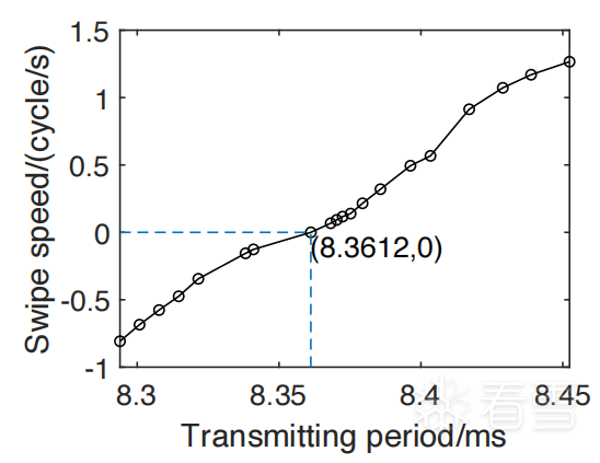

移动:在某些情况下,攻击者需要移动注入的触摸点,例如,调整触摸位置或创建滑动。可以通过将传输周期 T 设置为高于或低于扫描周期 Tp 来轻松实现沿 RX 电极的两个方向的触摸移动。与 Tp 的偏差量决定了运动的速度。为了演示移动注入点的能力,在具有不同传输周期的 Nexus 5X 上进行了实验。使用 ADB 记录触摸数据并计算移动速度。下图中的结果表明,可以以任意方向和速度移动假触摸点。
通过上述生成和微调 EMI 信号的方法,能够创建可控的触摸事件。具体来说,在 GhostTouch 中,关注两种类型的基本触摸事件,即点击和滑动。使用下图中所示的实验设置和干扰信号来验证在 Nexus 5X 上注入控制标签的点击、向上滑动和向下滑动。干扰信号是使用 Rigol DG5072 任意波形发生器和自制天线。对于每种类型的触摸事件,尝试 20 次,每次尝试持续 3 秒。研究者能够持续地向触摸屏上的任何目标区域注入敲击,即使是屏幕中间小至 180×180 像素的区域,成功率为 85%。此外可以将向上滑动和向下滑动注入目标线的任何部分,成功率均为 90%。攻击者可以使用注入的点击和滑动来为各种攻击场景构建更复杂的触摸行为,将在下面展示。
在三个实际攻击场景中展示了 GhostTouch 的威胁,这些攻击场景可以通过注入点击和滑动来实现。
(1) 植入恶意软件:假设对手知道受害者的电话号码或消息应用程序帐户,并向受害者发送包含恶意链接的消息。当受害者的手机收到消息后显示通知时,攻击者可以使用 GhostTouch 来点击通知。在自动打开消息应用程序后,攻击者然后点击恶意链接以启动恶意软件的路过式下载。
(2)建立恶意连接:为了建立恶意连接,例如 WiFi 或蓝牙,攻击者向受害者的手机发送请求或使用 NFC 标签触发连接,这将使手机显示通知。攻击者可以点击通知打开连接请求窗口,然后点击“连接”按钮批准请求。建立连接后,攻击者可以进行中间人攻击或使用蓝牙鼠标控制手机。
(3) 接听/窃听电话:假设对手知道受害者的电话号码,并拨打该号码并在受害者的设备上进行滑动以接听电话。这使攻击者能够窃听受害者用户。当手机切换到静音模式时,这种攻击不会引起受害者的注意,许多用户在睡觉、工作或开会时会这样做。攻击者还可以通过在第一次响铃之前接听电话来阻止电话响铃。

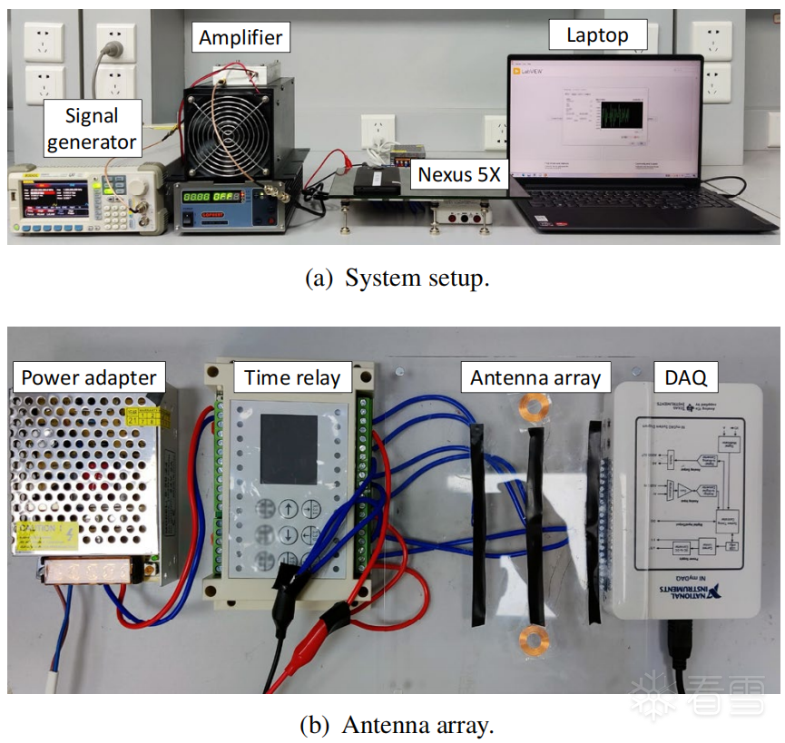

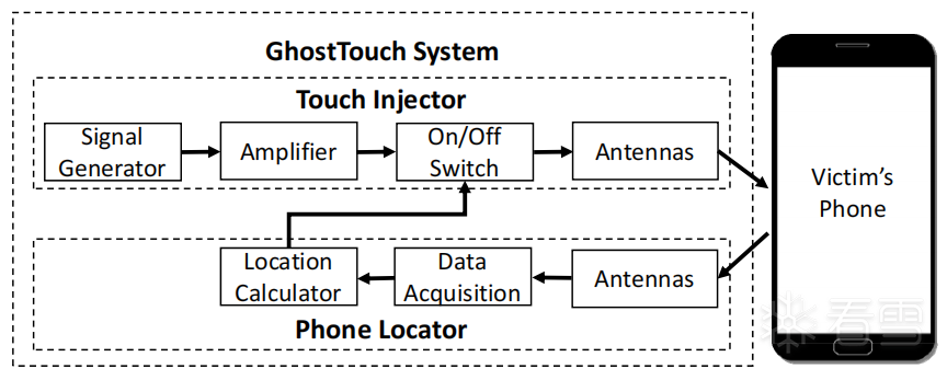

GhostTouch 系统由两部分组成,触摸注入器和手机定位器,如下图所示。触摸注入器可以将触摸事件(例如点击、滑动或多点触摸)注入触摸屏,并且它包括一个信号发生器、一个放大器、一个开/关开关和一个接收天线阵列。开/关开关用于选择正确的天线以发射 EMI 信号,以便将触摸事件注入目标 RX 线路。手机定位器可以识别触摸屏的位置。它由传感天线阵列、数据采集设备和位置计算器组成。
天线阵列:天线阵列由发射天线和传感天线组成。它将放置在适当的位置,以方便信号发射和感应并攻击目标设备。请注意,发射天线是偶极天线,因为它们设计用于沿 RX 线注入触摸点,而感应天线是线圈天线,因为它们设计用于接收从触摸屏辐射的信号。
触摸注入器:在实验中实现了两种具有不同功能的触摸注入器:一种功能强大的成熟注入器和一种更小的便携式注入器。如下图所示,强大的注入器利用任意波形发生器 (Rigol DG5072)、放大器 (Mini-Circuits ZHL-100W-GAN+) 和开/关时间继电器。

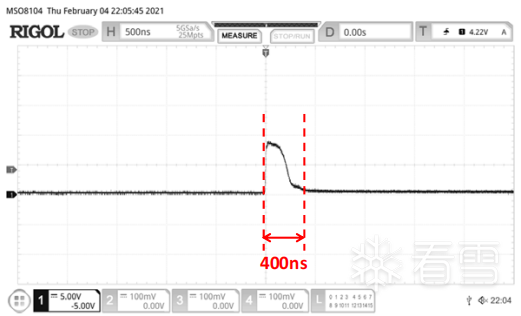

便携式注入器由信号示波器和集成了放大器和天线的 ChipSHOUTER组成。信号示波器生成方波,驱动ChipSHOUTER 发射宽带信号脉冲,该信号覆盖被证明可有效干扰触摸屏的频段。由于 ChipSHOUTER 的硬件限制,脉冲宽度被限制在 80ns 和 960ns,ChipSHOUTER 的脉冲输出示如下图所示。由于强大的注入器具有发射不同EMI信号的灵活性,利用强大的版本进行可行性评估。 ChipSHOUTER 注入器用于验证现实场景中的攻击,因为它体积小,而且它代表了实验的下限。
手机定位器:如上所述,天线阵列是手机定位器的一部分,可以与两个触摸注入器结合使用。传感天线使用 NI MyDAQ的数据采集设备。该设备可以测量和分析触摸屏的辐射信号,并推断手机相对于感应天线的位置。请注意,可以重用手机定位器的硬件来辅助攻击同步。在本节的其余部分,将评估单点触摸注入、多点触摸注入、现实世界中的触摸注入场景以及手机定位器。

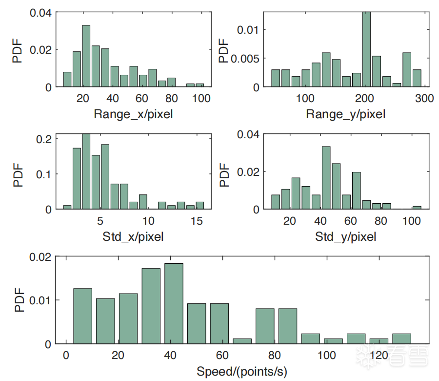

使用实验设置来评估注入目标点击的性能,将传输周期设置为 Tp 并重复实验 100 次,每次持续 3 秒。由于 Tp 随时间漂移,不断测量它并调整发射周期。通过 ADB 记录注入点的数据后,计算 x 和 y 坐标的范围、坐标的标准偏差和注入速度。
注入点与真实触摸事件的相似性:注入点的度量如上图所示。rangex和rangey的平均值分别为36.3像素和175.8像素,stdx和stdy的平均值分别为5.4像素和44.0像素。

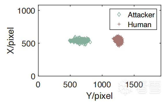

为了将GhostTouch 与真实触摸事件进行比较,招募了 30 名来自三个专业(学生、教授、行政人员)的志愿者,其中包括 8 名女性和 22 名年龄在 20 至 50 岁之间的男性,点击 Nexus 5X 上的“主页”按钮,用拇指和食指各 30 次。然后分别从志愿者的点击和攻击者注入的点击中随机选择 1800 个样本。
GhostTouch 与真实触摸事件的对比如上图所示。与人类点击相比,注入的点击在 x 轴上的分布范围更小,在 y 轴上的分布范围更大。轴。但是,注入的点击和用户的点击之间的差异非常小,因此无法与源区分开来。
攻击能力:
(1) 接触速度:平均速度为 45.38 点/秒。考虑到最大的人类接触速度约为7点/秒,这个注入速度可以满足攻击者的要求。

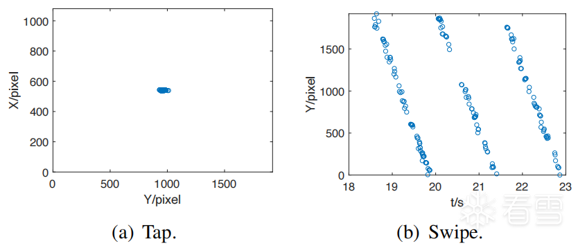

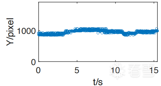

(2) 一致性是指注入点将在一个位置停留多长时间,这一点很重要,因为对手可能需要反复敲击同一点几秒钟。例如,将“点击”注入 Nexus 5X 的触摸屏 15 秒,注入的点会在一个小区域内停留 15 秒。详细结果见下图。 (3)攻击延迟小于0.5秒。
通过在 Tp 附近稍微改变传输周期 T,可以“向上滑动”或“向下滑动”。有关注入的滑动样本,如下图。滑动的方向和速度与 T 和 Tp 之间的差异有关。

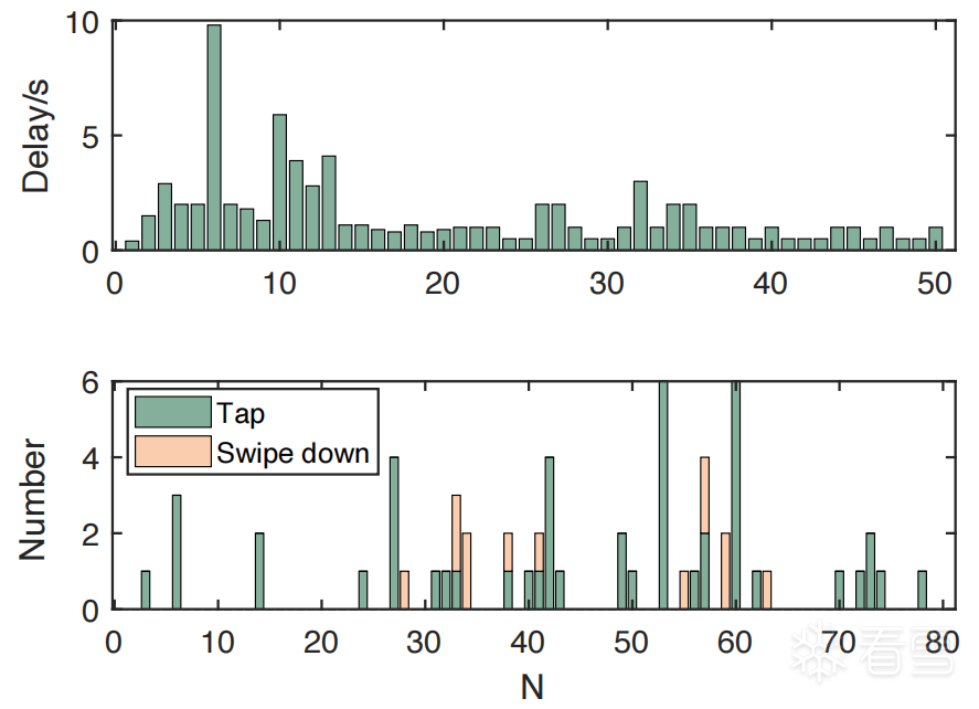

通过将传输周期 T 设置为 7.7ms 并反复尝试向上滑动来评估注入滑动的攻击延迟和成功率。如果在 Nexus 5X 上第一次向上滑动之前没有点击或向下滑动,则视为成功。
(1) 为了计算成功率,在第一次成功向上滑动之前测量错误事件的数量,例如点击和向下滑动。虚假事件的数量是 80 次中的 30 次,导致成功率为 62.5%(50/80)。
(2) 攻击延迟:平均需要1.6秒才能注入一次成功的向上滑动。详细结果如下图所示。

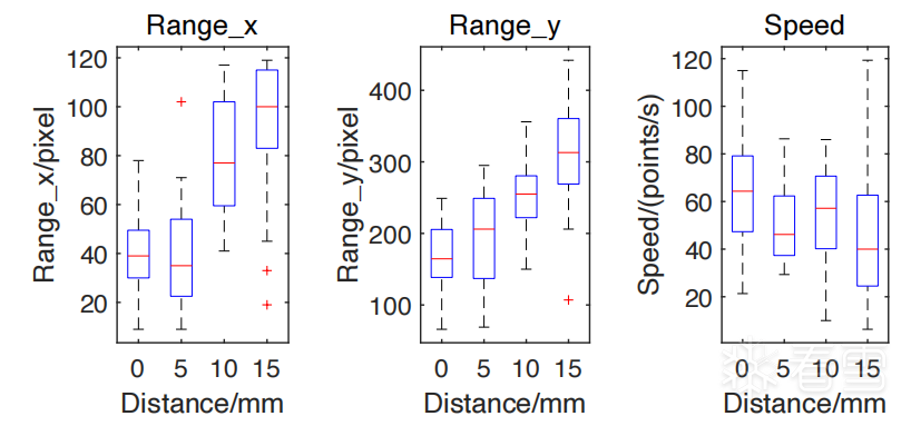

攻击距离:使用前文的设置来评估发射天线和触摸屏之间距离的影响,该设置可以输出高强度 EMI。这些设备在 0 到 15 毫米的范围内被攻击 40 次,每次持续 3 秒。随后,计算注入点的 x/y 坐标范围和注入速度。结果使用 Matlab 中的箱线图呈现,如下图所示。每个框的中心标记表示中位数,底部和顶部边缘分别表示第 25 和第 75 个百分位数。使用“+”符号单独绘制异常值,并且胡须延伸到除异常值之外的最极端的数据点。结果表明随着距离的增加,注入速度趋于下降,这与 EMI 的衰减有关,能够达到 40 毫米的距离。
