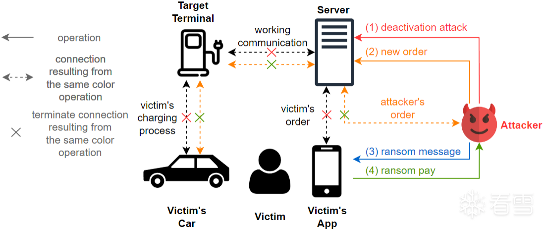

攻击过程:充电桩勒索攻击流程如上图所示。实验证明,充电桩勒索攻击在大众 ID.4 和国内相当一部分公共第三方充电桩(包括 TELD 和 Starcharge)上是有效的。 具体过程包括:
(1) 离线攻击:攻击者向服务器发送虚假报文,将充电桩目标终端服务器端的状态更改为离线,从而消除受害者在App上的充电订单。 然后攻击者停止攻击。
(2) 充电桩恢复在线状态后,攻击者发起新命令接管充电过程。
(3) 同时通过App上的通讯通道向受害者匿名发送勒索信息。
(4) 在支付赎金之前,攻击者将停止充电过程并放行车辆。

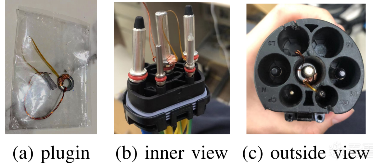

扩展受影响的模型:研究者发现一些EV车型,如ROEWE rx5和Tesla model S通过检测充电接口的充电确认(Charging Confirmation,CC)信号来控制接口的死锁状态,即通过检测该路径的电路阻抗。当按下充电连接器上的开关时,CC 信号发生变化,然后这些 EV 将退出死锁状态。 为了使充电桩勒索攻击在这些模型上有效,为充电连接器设计了一个隐藏的物理插件,可以欺骗接口接收到的信号。 换句话说,这个物理插件通过固定 CC 电路阻抗来禁用充电连接器上的开关,从而使这些 EV 无法解锁死锁状态。 如下图所示,该插件由金属环、专用排线和绝缘套组成。 电缆设计有特定电阻(例如 220Ω 用于 GB/T AC 连接器)以保持 CC 信号到位,不影响充电桩的正常功能,并且从外部几乎看不见。 实验验证了此插件对前面提到的 EV 模型有效。
