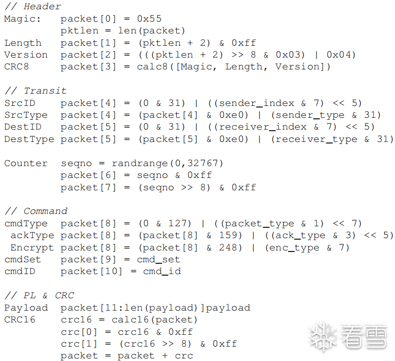

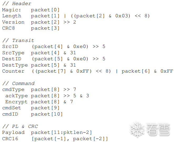

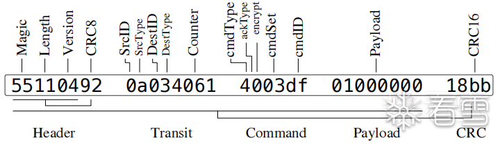

如上图所示,DUML数据包的结构可分为四个部分:标头、传输、命令和有效负载。标头包含一个设置为固定值 0x55 的魔术字节,然后是数据包的长度、版本号和 CRC-8 标头校验和。标头后面是传输数据,用于设置 DUML 命令的发送者/接收者。有 32 种已知的发送方和接收方类型(如PC, Mobile App, Center Board和WiFi)。除了源和目的地之外,数据包的传输部分还包含一个唯一的序列号,用于维护多个数据包的顺序。
DUML 数据包的第三部分是它自己的命令。此处定义了字段 commandtype、commandset 和 commandid。将根据commandtype设置确认类型、数据包类型和加密类型。 commandset 指定哪一组命令可以用于 commandid。有 17 个已知的命令集可以使用,如general, flight controller, WiFi或battery。逆向工程结果证实了这些发现。数据包的最后一部分是有效负载和对整个数据包计算的 CRC-16 校验和。出于效率原因,在信息紧凑的地方使用自定义编码。上图和下图分别总结了这种编码和解码。接下来将基于恢复的 DUML 格式进行动态安全测试,并使用它来构建自定义模糊测试框架。

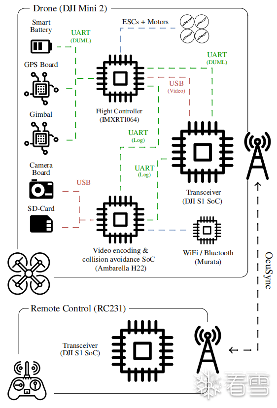

接下来,概述了无人机中使用的典型硬件组件。下图以 DJI Mini 2 为例显示了此类无人机基本组件的概览。该图还说明了各个组件如何链接在一起以及它们如何相互通信。此概述和以下描述可转移到仅组件性能不同或具有额外传感器的其他 DJI 无人机型号。
飞行控制器是无人机最关键的部分,必须在任何情况下都有可靠性、可预测性和确定性。为了确保这些属性,飞行控制器使用了 RTOS。 控制器通过收集来自惯性测量单元 (IMU)、指南针、GPS 或视觉定位系统等传感器的输入来监督飞行行为。它使用此信息通过向调节四个电机速度的电子速度控制 (ESC) 控制器发送指令来维持稳定飞行。此外,它还负责通过检查电调、电池和其他模块的状态来批准飞行并允许无人机起飞。此外,它还会检查内部禁飞区 (NFZ) 数据库,以确定无人机是否被禁止进入附近空域的特定区域。飞行控制器通过收发器(此处为 S1 SoC)接收控制命令,并对从该 SoC 接收到的用户输入做出反应。此外,飞行控制器将来自不同模块和传感器的信息发送到收发器。
该 SoC 处理图像传感器和视频编码。它接收来自摄像机的视频和图像数据,对其进行处理,并将其转发给收发器。如果安装了额外的传感器来避免碰撞,它们的数据也会在此 SoC 中处理。除了将视频数据发送到收发器外,SoC 还使用 USB 接口将图片或视频存储在内部存储器或 SD 卡上。最后,它处理无人机的固件更新过程。此 SoC 为 DJI 无人机使用基于 Linux 或 Android 的操作系统。
遥控器通过 C2 链路控制无人机和相机。来自控制器和智能手机的用户输入被发送到收发器,收发器调制信号并通过 OcuSync 协议传输。此外,RC 接收无人机的下行链路数据,其中包括遥测数据和视频馈送,然后将其传递给智能手机。 RC231 也使用 S1 SoC 作为收发器,支持最新的 DJI 无人机,如 DJI Mini 2、Mavic Air 2、Mavic Air 2s 和 Mavic 3。这些无人机使用 OcuSync 传输协议进行 C2 和下行链路。选择的OcuSync版本以实际无人机机型为准 - 可以是 OcuSync 2.0、3.0 或 3+。
收发器结合了用于无线电通信的发射器和接收器,是无人机的重要组成部分。它通过专有协议或无线标准(如蓝牙或 WiFi)工作。一些最新的 DJI 无人机使用所谓的 Sparrow S1 收发器进行 OcuSync 传输。该收发器是基于 ARM Cortex-M CPU 的专有 SoC,可以在 Mini 2 和 Mavic Air 2 中找到。Mavic Air 2s 和 Mavic 3 使用所谓的 P1(Pigeon)SoC 作为收发器。本研究专注于 S1 SoC。
该 SoC 用作 OcuSync 的收发器,并包含两个用于应用处理器和通信处理器的 RTOS。 RTOS 的固件称为 Sparrow 固件,可以在 RC 的固件更新以及无人机的文件系统中找到。无人机中的收发器接收来自飞行控制器的遥测数据和其他报告以及来自视频编码 SoC 的视频数据。然后,所有这些数据都经过 RF 调制并通过天线传输。此外,收发器从遥控器接收 C2 链路并将此数据传递给飞行控制器。
WiFi 或蓝牙芯片也可以作为收发器,连接遥控或智能手机来控制无人机。然而,这种设置的缺点是范围和可靠性不如专有无线电协议。 DJI Mini 2 和 Mavic 3 有一个额外的 WiFi 和蓝牙芯片,允许用户轻松访问存储在无人机上的媒体文件。
大多数当前的消费级无人机都有一个连接到万向架的高分辨率相机。该万向架补偿了无人机的运动,并确保稳定的图像。除了主摄像头,无人机还可以使用额外的摄像头来避免碰撞。其他传感器可以包括用于测量无人机高度的红外线或超声波传感器,或分别用于测量加速度和倾斜度的加速度计和陀螺仪传感器。

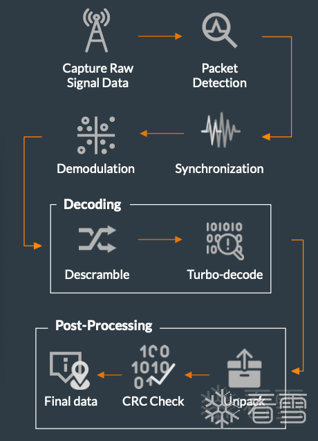

为 DroneID 实现了一个实时接收器,使用软件定义无线电 (SDR) 进行信号捕获和基于 Python 的处理链。原型实现包含通过 CRC 校验和进行的信号采集、解调、解码和验证的完整流程。主要执行逐步分析,从无线电信号中导出专有协议的未知参数,这本身就是一个具有挑战性的问题。
接收器实现了实时接收和解码包。此外,它还解决了另一个问题 - 即无人机在 2.4 GHz 和 5.7 GHz 频段之间动态切换。因此,连续扫描两个频段以寻找候选帧,并将这些候选帧送入解调和解码阶段。下图显示了接收器的结构和组件以及接收数据的内部处理,包括频率搜索、信号处理、解调和解码。该系统的细节在下面有更详细的解释:

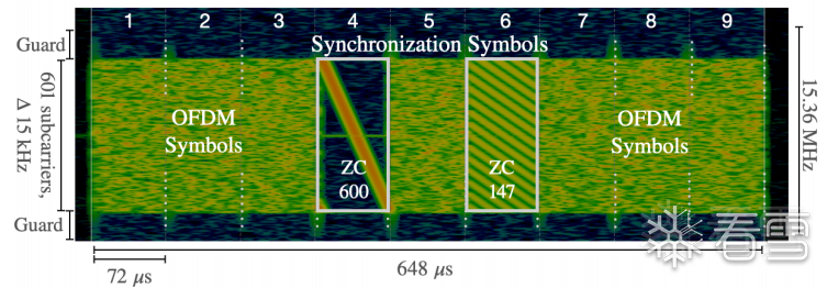

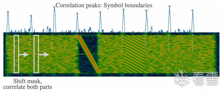

如上所述,OcuSync 和 DroneID 规范并未公开。根据分析,很明显这些协议使用与 LTE 类似的调制技术和参数。逐步对所有后续参数进行逆向工程。下图显示了单个 DroneID 无线电帧的频谱。一个数据包包含九个标志,包括两个 Zadoff-Chu (ZC) 同步标志(列 4 和 6)。其他标志是 OFDM 数据标志,具有 601 个子载波(600 个数据和 1 个 DC),子载波间隔为 15 kHz。 载波被填充到2的下一个幂次数,以在下一步中应用快速傅立叶变换 (FFT); 这给出了总共 1024 个子载波,总带宽为 15.36 MHz(包括保护频带)。
记录显示数据包每 640 毫秒重复广播一次。注意到一些无人机(Mavic 2 和更早的 OcuSync 无人机)不发送第一个标志(标志 1),这导致更短的帧持续时间为 576 µs。 其他参数保持不变。
将无线电信号转换为比特和字节需要多个步骤:
a) 时间同步以找到 OFDM 标志的边界和频率同步以与承载有效载荷的 OFDM 子载波对齐;
b) 信道估计考虑无线电传输期间的失真;
c) 子载波的解调制(即,将 OFDM 子载波映射到位)。
通过循环前缀的时间同步:Symbol 不能一个接一个直接追加,而是需要在它们之间进行填充以减少标志间干扰。 对于 DroneID,标志之间的间隙由循环前缀 (CP) 填充:每个标志末尾的副本附加在相应标志的开头。这能够应用 Schmidl-Cox 时间同步 - 将移动一个标志长度并具有循环前缀宽度的两个块相关联。原理如下图所示。循环前缀长度为72个样本,标志1和9除外,它们具有80个样本的扩展循环前缀。下图中相关性的峰值显示时域中的标志开始。有了关于确切标志开始的信息,可以使用 FFT 将标志转移到频域 - 来自时域的 1024 个样本导致频域中的 1024 个子载波。同步后,循环前缀不再需要并被丢弃。
通过 Zadoff-Chu 序列进行频率偏移校正:发现标志 4 和 6 总是包含根为 600 和 147 的 ZC 序列。将本地生成的 ZC 序列与实际标志相关联,产生任何载波频率偏移,并应用 用于校正的频移。

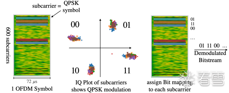

副载波解调和比特分配:OFDM 副载波是正交相移键控 (QPSK) 调制的。即,载波信号相移四个可能角度之一,以将信号的消息调制为两位。下图显示了四种不同的相移,产生了四个簇(如果绘制为复数表示)及其各自的位表示。同步和纠错越好,分组越清晰。以下解码步骤将显示位分配是否正确。

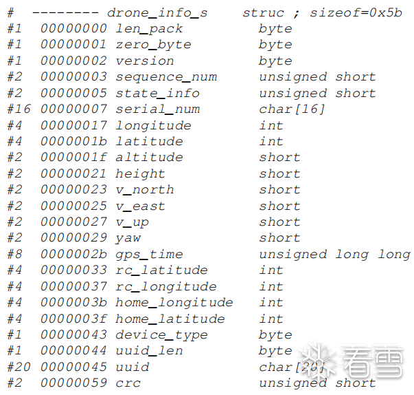

前面的步骤将无线电信号转换为比特流,可以对其进行解码以检索实际的 DroneID 有效载荷。通过分析 S1 固件,发现数据 用Gold序列加扰,确定了底层线性反馈移位寄存器 (LFSR) 的种子。此外,它使用与 LTE 规范中相同的子块交织置换表使用turbo编码器进行编码。

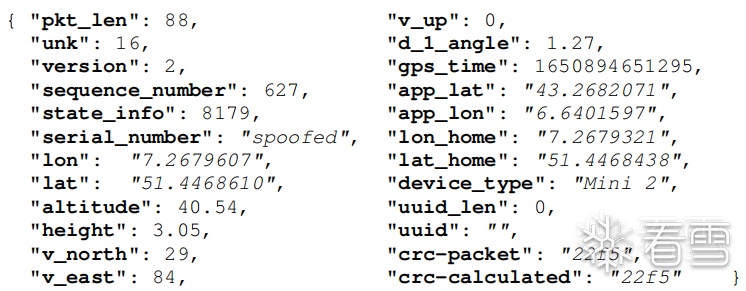

使用比特流的解扰和涡轮解码,并将生成的数据映射到如上的DroneID 结构,通过逆向工程在无人机的固件中找到了它。每个数据包中包含的 CRC 校验和与计算相匹配,表明正确恢复了数据。下图显示了成功恢复 DroneID 负载的示例。
本研究检查了各种 DJI 无人机的 DroneID 广播,例如 Mini 2、Mavic Air 2 和 Mavic 2 Pro / Zoom; 这些型号都使用 OcuSync 2.0 协议。然后,使用无人机在户外测试了接收器,并让无人机和操作员保持移动以生成非静态 DroneID 数据包。结果显示,可以成功解码来自所有这些模型的广播。解码后的广播显示了所有位置信息都是准确的,并在每个数据包中更新,从而可以重建完整的飞行路径。定位无人机和操作员只需要一个 DroneID 数据包。可以解码的数据包越多,的飞行路径分辨率就越高。使用匹配的 CRC 计算检测到的帧、解码尝试和成功解码的百分比,并将其与预期数量(基于 640 毫秒的 DroneID 间隔)进行比较。初步测量表明,对于所有测试的无人机,大约 37% 的预期数据包被正确解码——这意味着每两秒接收一次位置更新。
接收器范围限制在大约 10 m 的范围内,并且对发生的干扰很敏感,如相邻的 WiFi 站。这种影响可归因于的接收器链专注于对信号进行逆向工程,而不是针对性能或高范围进行优化。测试表明,在接收器范围内可以成功可靠地接收、解调和解码 DJI 专有的 DroneID 传输。最重要的发现是,信号没有加密。观察表明,DroneID 准确地揭示了无人机、返航点和远程操作员的位置。

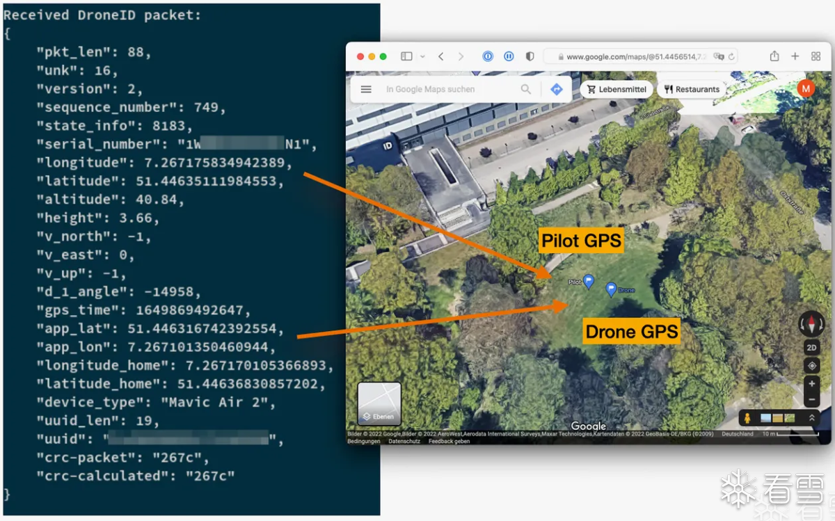

收到的 DroneID 数据包表明对无线物理层数据包结构的假设是正确的,并且与从无人机固件中恢复的结构相匹配。此外,解码数据包确认成功修改了无人机的序列号,这允许恶意用户混淆他们的身份。前图显示了完整的 DroneID 信息的示例。
现在可以观察和解码 DroneID 数据包 - 这在以前如果不访问 DJI 的 Aeroscope 接收器是不可能的 - 从而测试是否可以禁用 DroneID 或伪造传输位置。接下来进行了两个实验:
a) 操作员位置欺骗;
b)通过未记录DUML命令禁用 DroneID。
对于操作员位置欺骗,使用了一个非 root 的 Android 手机和来自 Google Playstore的名为“Fake GPS”的应用程序。在欺骗应用程序中设置虚假位置后,切换到 DJI 应用程序,启动无人机并打开接收器。接收器开始查找并解码有效的 DroneID 数据包,其中无人机的位置设置正确,但远程操作员的传输坐标设置为虚假位置。该应用程序允许模拟随机运动,也可以在收到的 DroneID 数据包中验证这一点。无人机、返航点和操作员伪造的 GPS 位置之间的距离没有发挥作用。因此得出结论,大疆没有对坐标的一致性进行检查,并且可以成功进行远程操作员的位置欺骗。

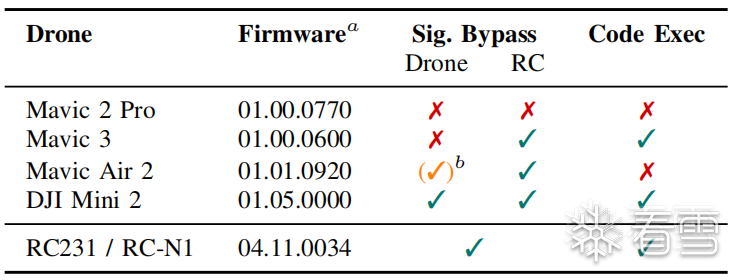

S1 SoC的固件可以在无人机上以sparrow_firmware的形式找到,也可以在网上找到的固件更新中找到;它由不同的二进制文件组成。该固件包的一部分是所谓的“SDRH”配置文件。这些文件在设计上既没有签名也没有加密,对引导加载程序的手动静态分析表明这些文件指定了内存地址及其值。假设 DJI 使用它们在收发器固件中安装补丁,而无需重新刷新整个固件。DJI 没有透露任何细节,也没有在安全白皮书中提及这些文件。引导加载程序读取这些文件并使用指定值修补 RTOS RAM 的已定义内存地址。使用手动制作的 SDRH 文件允许在启动期间修补固件,这发生在验证固件签名之后。这种方法完全绕过了固件签名过程,并使能够提供精心制作的 SDRH 文件的攻击者能够对固件代码进行任意更改。
上表列出了受此签名绕过影响的无人机和 RC(Sig.Bypass)。 Mavic 3 和 Mavic 2 Pro 不受影响,因为它们使用与易受攻击的 S1 不同的收发器。根据漏洞披露,大疆已将此漏洞的严重性指定为严重。

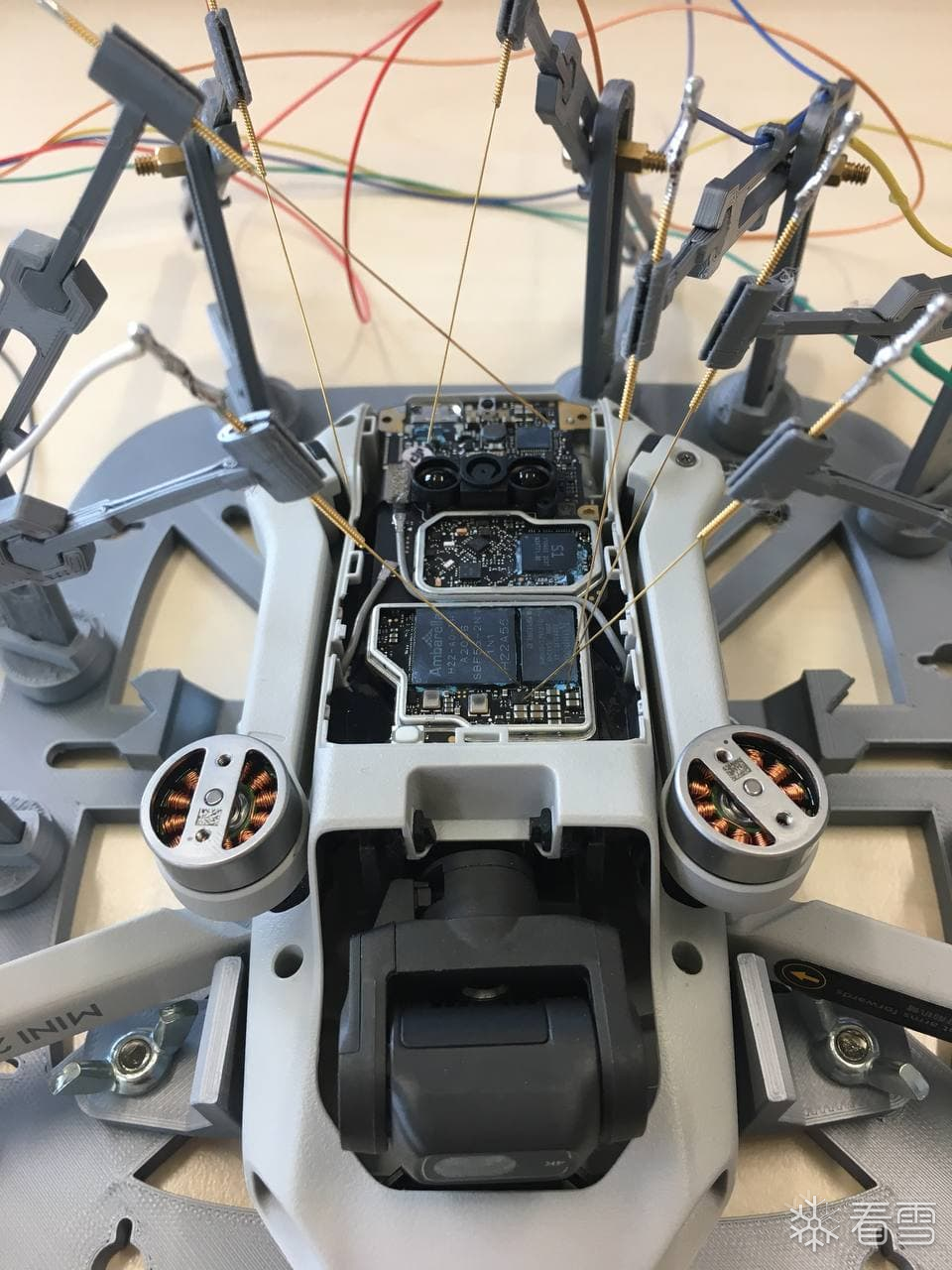

为了与手动静态分析的结果相匹配,检查了无人机硬件的通信接口,包括前面提到的 UART 接口。本阶段目标是在硬件级别验证的软件发现,并在收发器固件上获得交互式shell。使用自定义 PCB 工作站进行硬件分析(参见下图),它允许探测不同的连接器。使用逻辑分析仪和示波器来识别固件中暴露的 UART 接口。
由于最新的 DJI 无人机(如 DJI Mini 2、Mavic Air 2)及其遥控器共享 Sparrow 固件,因此选择这些设备作为目标。在这里,RC 的硬件分析被证明是最容易访问的,即使在设备打开时也可以进行测试。在对 RC231 遥控器硬件的调查中,发现收发器固件使用的 UART 端口在打开设备后的前两秒内处于活动状态。
基于之前手动静态分析的发现 - 即固件文件的修补,导致收发器固件无限期地保持 UART 连接打开。这允许连接到收发器 UART shell。在这个 shell 上,确定了执行任意内存读取、写入的命令和生成 shell 的命令,从而授予提升的权限——禁用反制措施和软件强制限制的先决条件。

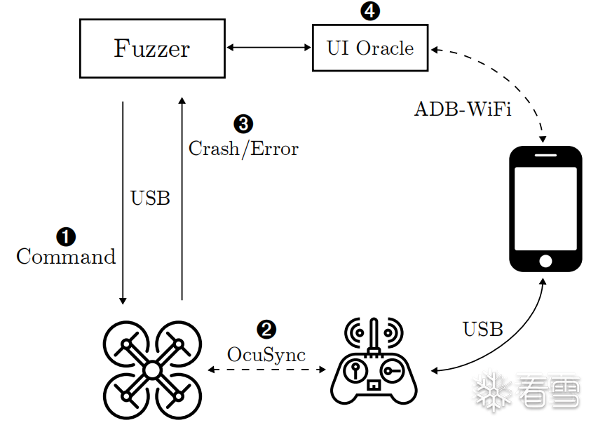

DUML 协议:基于对 DUML 的分析,设计了一个使用自定义语法的黑盒fuzzer,即fuzzer知道为其生成输入的规范,但不受覆盖范围的指导。由于无法访问源代码、完整固件或能够模仿 DJI 特定硬件的模拟器,因此需要对无人机本身进行模糊测试。由于 DJI 无人机和遥控器提供了一个 USB 接口,因此可以通过 DUML 协议进行通信,从而为fuzzer选择该接口并观察其行为。由于没有覆盖反馈,fuzzer在黑盒场景中只能从外部观察无人机的行为。为了改进对不会导致崩溃的漏洞的检测,提出了一种基于智能手机应用程序 UI 差异的新型bug oracle,它连接到 RC 并用作无人机配置、传感器读数和相机反馈的屏幕。例如,当fuzzer更改序列号时,bug oracle可以自动标记此行为。
通过 DUML 进行通信需要遵守 DUML 协议。在没有测试实际程序逻辑的情况下,在早期解析期间可能会拒绝不注意规范的fuzzing输入。每个 DUML 命令都由字段 src、dest、cmdType、cmdSet 和 cmdID 组成——所有这些字段均由一个字节表示。fuzzer的一种可能性是为每个字节迭代所有 256 个值,这将花费太长时间并测试许多不必要和不存在的命令。为避免这种情况,将这些字段的可能值缩小到已知的来源、目的地和命令集。这使能够以一种确定的方式详尽地测试剩余的命令:从命令集中生成所有可能的 DUML 命令,并测试字段 commandid 的所有 256 个值。只有命令的有效负载可以包含任意字节,仅受 DUML 数据包的长度限制。为此字段生成(并记录以允许确定性地重放测试命令)随机有效负载。在发送数据包之前,为数据包计算正确的校验和,以便测试校验和解析之外的程序逻辑。通过这种方法,可以识别导致无人机坠落、断开连接或其他物理故障的任何 DUML 命令。请注意,并非所有错误都表现为崩溃或物理上可观察到的故障。相反,某些命令可能会导致内部错误或损坏设备上的其他数据。
UI oracle:为了克服这个限制,引入了一个更精确的bug oracle:UI Oracle。 DJI 无人机与连接遥控器的智能手机紧密相连。智能手机用于显示无人机的摄像头画面,并允许用户检查传感器读数等值,或更改设置。本着广泛部署的测试策略的精神,例如,由 selenium 等框架实现,可以在模糊测试活动期间自动导航无人机的用户界面,以识别非崩溃的行为。例如,可以检测fuzzer何时更改设置或触发解析器错误,这些错误会在 UI 中报告为警告消息。
输入块:由于与无人机的通信(请求-响应)很慢,因此仅发送fuzzing的输入(即命令)而不等待响应。与常规的模糊测试迭代相比,UI oracle循环(遍历 UI 并识别非崩溃错误)很慢。因此,选择将对 UI oracle的查询数量减少到最低限度。本研究的fuzzer不单独考虑输入,而是将所有可能命令的输入空间拆分为输入块,其中每个输入块包含 130,000 个命令。
fuzzing循环:fuzzer通过 USB 串行设备将这些输入一个一个地发送到模糊测试目标(上图中的➊)。无人机处理每个命令并与 RC 同步 (➋), 例如更新状态数据。如果fuzzer观察到无人机的固件崩溃(➌),不能将此崩溃与最后一个命令相关联,因为不等待对每个命令的响应; 相反,重新测试最后 5, 000 个命令以识别有问题的命令。

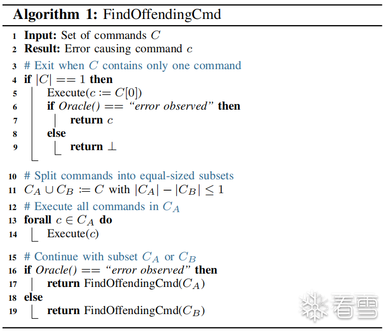

为了优化此过程,执行如上算法中概述的二进制搜索算法。给定一组命令 C,连续将命令分成两个大小相等的组 CA 和 CB。 执行第一组中的所有命令并验证该组是否包含崩溃命令。如果是这样,对第一组重复这个过程。如果不是,丢弃该组并继续第二组。这一直持续到只留下并返回一个命令 - 触发命令,这样可以在 log(n) 步中识别导致崩溃的命令。
如果没有观察到崩溃并且输入块中的所有命令都已发送,则必须检查意外行为。为此,fuzzer向 UI oracle查询偏差 (➍)。如果 UI oracle发现偏差,也不能直接将此发现与发送的特定命令相关联。相反,需要使用算法重新测试最后一个输入块 - 不检查崩溃,而是查询 UI oracle并检查是否可以观察到 UI 偏差。总之,根据识别出的故障,要么使用传统的crash oracle来验证是否发生了崩溃,要么使用 UI oracle来验证是否可以观察到 UI 内的偏差。
fuzzer和 UI oracle在约4, 000 行 Python 代码中实现。fuzzer具有两种操作方式:它可以通过串行连接或无线连接到 RC 的串行接口时对无人机进行模糊测试,后者使能够识别可以远程触发的崩溃。在空中进行模糊测试时,fuzzer会使用具有已知返回值的特定命令定期检查无人机是否还活动。此外,fuzzer检查是否有除用于 UI oracle的 Android 手机之外的任何 Android 调试桥 (ADB) 设备。
UI oracle使用 Android 内部工具(如 ADB 和 uiautomator)以自动方式与 DJI 应用程序交互,以确定应用程序的状态和应用程序界面中报告的数据是否符合预期; 偏差表明fuzzer设法识别了一个有趣的命令。预先定义所有要检查的值可以防止定期更改值(例如电池电量)导致误报。
