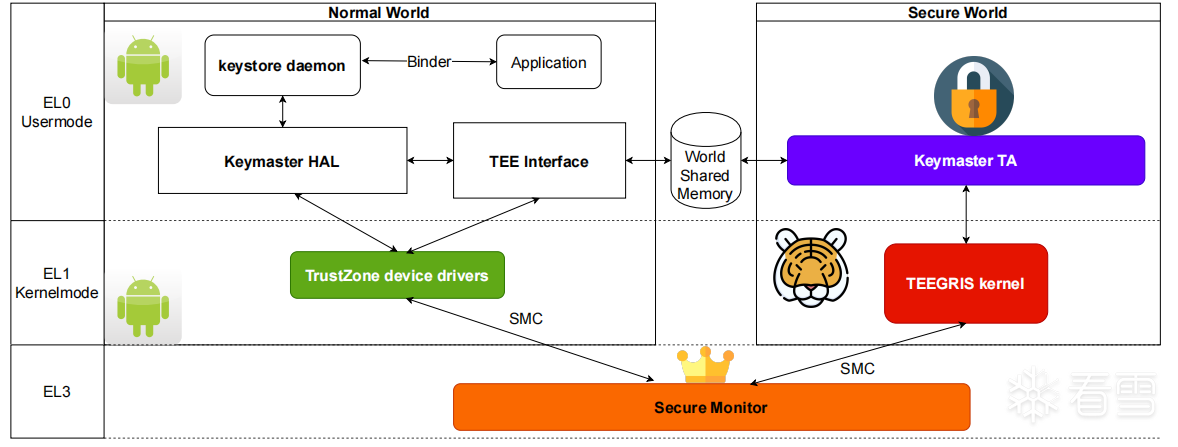

ARM TrustZone 技术添加了一个额外的虚拟处理器模式,称为“Secure World”,以补充“Normal World”。这两种模式是分开的,可以使用“Secure Monitor”(运行在最高 EL3 执行级别)或“World Shared Memory”的内存映射进行通信。这种分离允许实现 TEE,因为受损的Normal World将无法访问Secure World的内存。下图显示了 TrustZone 架构中每个异常级别的组件。
由于 TZOS 的实现留给供应商,因此各个供应商有多种实现方式,包括:
• Qualcomm 的 Qualcomm 安全执行环境 (QSEE):用于 Google Pixel 设备和三星 Galaxy 设备的 Snap Dragon 型号。
• Trustonic 的Kinibi:用于S10 之前的三星Galaxy 设备的旧Exynos 型号。
• 华为的TrustedCore (TC)。
• 三星的TEEGRIS(用于三星Galaxy 设备的较新Exynos 型号)。
可信应用程序 (TA) 是在 TEE 中运行并向 Android 客户端应用程序公开安全服务的程序。应用程序可以打开与 TA 的会话并在会话中调用命令。接收到命令后,TA 解析输入的命令,执行所需的处理并将响应发送回客户端。控制通过专用的 SMC(安全监视器调用)指令传递给 TA,TA 和 Normal World 应用程序通常使用称为 World Shared Memory 的共享内存缓冲区交换参数和输出。由于执行 SMC 需要 EL1 权限,Android 内核中的设备驱动程序处理与 TA 的通信并为 Normal World 应用程序公开一个 API。
Android Keystore允许 Normal World 应用程序执行加密操作,同时保护加密密钥不被提取或未经授权使用。在采用 TrustZone 技术的设备上,Keystore 利用 TEE 执行加密操作。这种硬件支持的密钥库实现称为 Keymaster TA。 Keystore 的主要功能是:密钥生成和导入、非对称加密/解密/签名/验证、对称加密/解密和对称 MAC 的生成/验证。
Keymaster TA 可以在 TrustZone 内生成和使用密钥,因此可以防止任何Normal World的攻击者。然而,Keymaster TA 依赖于 Normal World 应用程序来存储密钥。为了保护key material,密钥在 TrustZone 内使用硬件衍生密钥进行加密或“wrapping”。然后将加密的密钥“blob”传递到Normal World进行存储。上图显示了使用 Keymaster TA 的 Android 应用程序的简化概述。一般流程如下:

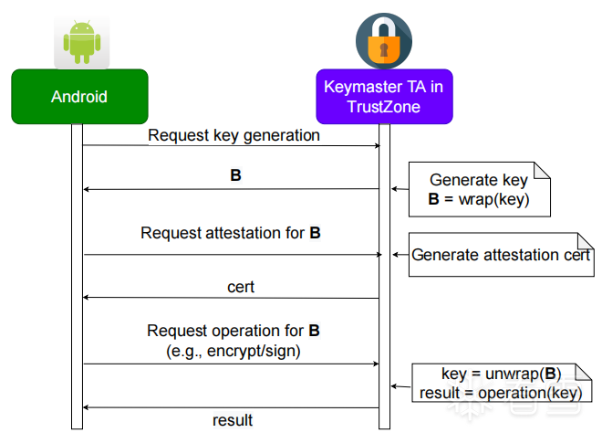

1)Android 应用程序请求生成一个新的密钥。 Keymaster TA 生成一个新密钥,并使用硬件衍生密钥对其进行加密。生成的加密密钥 Blob B 将传递回 Android 应用程序。
2)Android 应用程序将 blob B 保存在 Normal World 的文件系统中。
3)WebAuthn等一些协议要求 Android 应用程序必须证明特定密钥是由 Keymaster TA 安全生成的。在这些情况下,应用程序可以将加密的 blob B 传递给 Key master TA 并要求它生成证明证书。
4)应用程序可以要求 Keymaster TA 代表它执行加密操作。例如,要对消息进行签名,应用程序将加密的 blob B 和要签名的消息传递给 Keymaster TA。 Keymaster TA 解密 blob 以恢复签名密钥。然后它使用密钥对消息进行签名并将生成的签名返回给Normal World中的应用程序。

为了支持多个 TZOS 实现,Android Keystore 使用 HAL。每个 TZOS 都为需要硬件支持的 Android 服务实现 HAL,通常是通过一个 TA 来执行所需的操作。三星的 Keymaster TA 就是这种情况,它用于实现 Android 硬件支持的密钥库,是研究的主要重点。

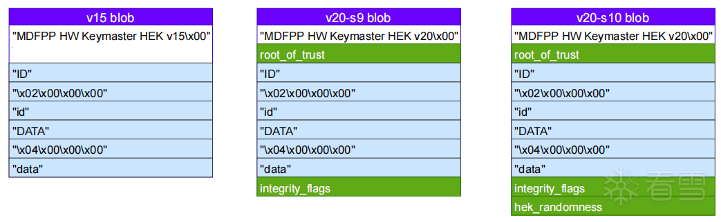

在分析中确定了三种不同的 blob salt 衍生版本,称之为 v15、v20-s9 和 v20-s10。版本之间的差异在于字符串中使用的值,这些值经过哈希处理以生成用于密钥派生的盐值。所有版本都可以包含称为应用程序 ID 和应用程序数据的可选值。这些值由Normal World设置。下图显示了三个 blob 版本中的每一个的示例字符串。
第一个 blob 密钥版本,称之为 v15,是 Galaxy S8 中使用的版本。 v15 密钥 blob 中的盐值仅取决于应用程序 ID 和 Normal World 设置的数据(以及常量字符串)。 Galaxy S9 推出了一个新版本,称之为 v20-s9。这个版本向 SHA-256 摘要添加了两个新值,称之为 root_of_trust 和 integrity_flags。这可能是由于新的 MDFPP 法规要求派生密钥绑定到设备的完整性。
root_of_trust 是“定义有关设备状态的关键信息的值的集合”。 Keymaster TA 根据设备的完整性状态计算完整性标志(正常设备应该为 0,有根设备为 7)。在分析中,注意到虽然 S9 默认使用新的 salt 版本 v20-s9,但它仍然包含实现旧 v15 blob 版本的代码。 Keymaster TA API 向Normal World公开了使用这个旧版本的选项。由于无法在Normal World中找到此选项的任何用途,因此认为这是从未使用过的潜在代码。
在 S10、S20 和 S21 设备上发现了一个修改后的 KDF,它与 v20-s9 非常相似:它使用完全相同的字符串、信任根和完整性标志,还有一个重要的补充:在 v20-s10 中,盐值也包括在 TrustZone 内生成的新的 per-blob 16 字节随机值 hek_randomness。与 S9 类似,还发现了实现 v15 并暴露于 Normal World 的潜在代码。

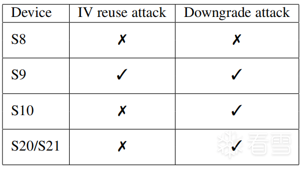

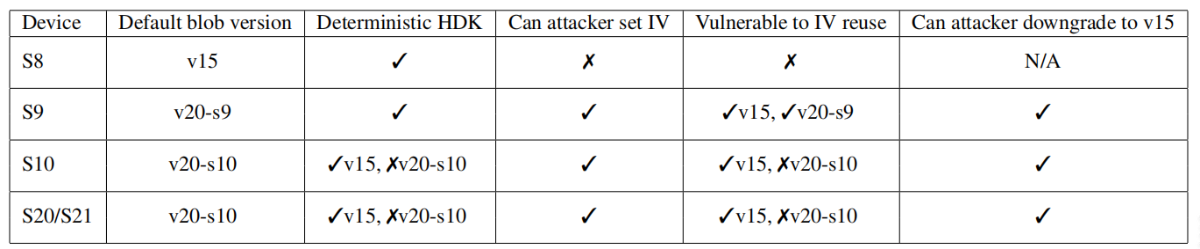

本节描述了两种针对 Keymaster TA 的攻击,它们允许提取受硬件保护的key material。下表总结了检查过的三星 Galaxy 设备及其对 IV 重复使用的敏感性。
用于加密密钥 blob (HDK) 的包装密钥是使用 Keymaster TA 计算的盐值导出的。在 v15 和 v20-s9 blob 中,salt 是一个确定性函数,仅依赖于 Normal World 客户端完全控制的应用程序 ID 和应用程序数据(以及常量字符串)。这意味着对于给定的应用程序,所有密钥 blob 都将使用相同的密钥进行加密。由于 blob 在 AES-GCM 操作模式下进行加密,因此生成的加密方案的安全性取决于其 IV 值永远不会被重用。
令人惊讶的是,Android 客户端允许在生成或导入密钥时设置 IV。只需将攻击者选择的 IV 作为关键参数的一部分,Keymaster TA 会使用它而不是随机 IV。由于 Normal World 还控制着应用程序 ID 和应用程序数据,这意味着攻击者可以强制 Keymaster TA 重用之前用于加密其他 v15 或 v20-s9 blob 的相同密钥和 IV。由于 AES-GCM 是一种流密码,攻击者现在可以从密钥 blob 中恢复受硬件保护的密钥。
给定一个包含未知密钥 KA 的密钥 blob BA,攻击者可以导入另一个具有已知(足够长)密钥 KB 的密钥 blob BB,该密钥 KB 使用相同的 IV 和相同的盐值进行加密。为此,攻击者首先从密钥 blob BA 中提取 IV,并将此 IV 和相同的应用程序 ID 和数据传递给 Keymaster TA 的导入密钥函数。已知 KB 将使用与加密 KA 相同的 blob 加密密钥 HDK(因为 salt 仅取决于应用程序 ID 和数据)和相同的 IV(通过构造)加密。与任何流密码加密一样,现在可以使用对 KB 的知识以及密文 BA 和 BB 来恢复 KA。将具有给定 IV 的密钥 HDK 创建的密钥流表示为 E(HDK,IV),然后:
在 Galaxy S9 上创建的所有关键 blob 都是易受攻击的,因为其默认 blob 版本是易受攻击的 v20-s9。然而,在 S10、S20 和 S21 设备上,默认版本是 v20-s10,其 salt 由 hek_randomness 字段随机化,因此每个 blob 都使用唯一派生的加密密钥进行加密。虽然攻击者仍然可以导致 IV 重用,但这种重用是不可利用的。注意到,虽然 S8 只能创建 v15 版本的 blob,但它的 Keymaster TA 忽略了密钥生成和密钥导入功能中的 IV 参数,即它不允许设置 IV,因此不容易受到本研究的任何攻击。
为了演示IV 重用攻击,在 Galaxy S9(所有密钥 blob)、S10 和 S21(通过强制创建 v15 密钥 blob)上实现了它,并且能够恢复安全生成的 AES、RSA 和 ECDSA来自加密 blob 的密钥。
在 S10 及更高型号上,默认 blob 版本为 v20-s10。然而,发现了允许普通世界通过简单地传递具有特定值的“加密版本”参数来请求创建 v15 blob 的潜在代码的存在。尽管 Keymaster HAL API 通常不传递此参数,但特权攻击者可以利用它的存在来强制所有新 blob 为 v15 版本。
这种降级攻击使更新的设备,包括 Galaxy S10、S20 和 S21 容易受到 IV 重用攻击(在Normal World被破坏之后)。在后文将展示可以利用它来攻击安全关键协议,例如 Google 的 Secure Key Import 和 FIDO2 WebAuthn。

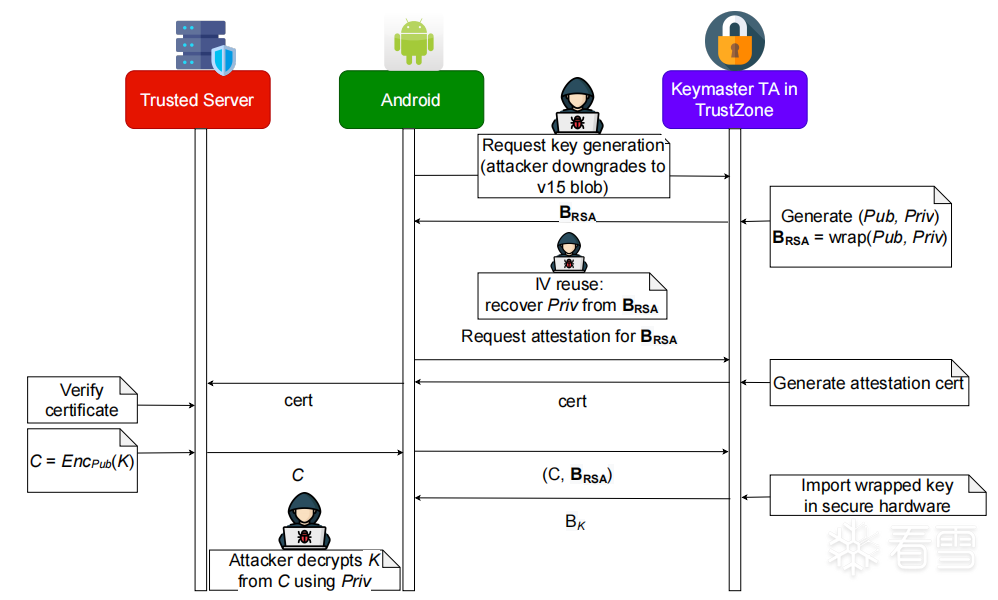

Keymaster TA 支持安全密钥导入,它允许应用程序将现有密钥安全地配置到密钥库中。该协议的目标是允许服务器安全地与 Android 设备共享密钥,同时防止密钥被截获或从设备中提取,即使设备受到损害。密钥由服务器加密,仅在安全硬件内部解密。因此,它绑定到设备,允许它在各种场景中使用,例如 SSH/RDP、DRM、安全支付等。例如,Google Pay 使用安全密钥导入来配置其一些密钥。
安全密钥导入允许服务器安全地将一些key material K 发送到设备。协议的简化版本和攻击如下图所示。安全密钥导入的工作原理如下:
1)应用程序请求Keymaster TA生成一个RSA私钥-公钥对(Pub,Priv),并接收到一个包含Priv的加密密钥blob BRSA。
2)应用程序还向 Keymaster TA 请求证明证书 Cert,以验证 BRSA 是在安全硬件内部生成的。 Cert 使用专用私钥进行非对称签名,该私钥只能在 TrustZone 内部访问,其对应的公钥由 Google 签名。
3)应用程序将证书发送到服务器。验证 Cert 后,服务器使用 Pub 对 K 进行加密,生成 C = EncPub(K),并将 C 发送给设备。
4)为了完成导入过程,应用程序将C和BRSA传递给Keymaster TA。 Keymaster TA 解密 BRSA,并使用 Priv 解密 C 并恢复 K。然后它向应用程序返回一个包含 K 的加密密钥 blob BK。
虽然 Secure Key Import 保护传输中的密钥,但在导入后,它们在密钥 blob 中与其他导入的密钥一样被加密。因此,可以恢复key material(如本文的攻击)的攻击者可以解密安全导入的密钥并破坏使用安全密钥导入的应用程序的安全性。
和以前一样,任何导入 Galaxy S9 的密钥 K 都可以使用对加密 blob BK 的 IV 重用攻击来提取。但是,与常规密钥导入和密钥生成功能不同,安全密钥导入 API 调用不允许指定密钥 blob 的版本,使其能够抵御降级攻击。为了能够在较新的 S10、S20 和 S21 上破解安全密钥导入,需要使用不同的方法:不是从 BK 中提取密钥,而是针对 BRSA 执行降级和 IV 重用攻击,并使用恢复的私钥Priv 解密 C 并恢复传输中的加密密钥,如上图所示。
由于 BRSA 是在 TrustZone 中安全生成的 - 作为 v15 blob - Keymaster TA 功能将很高兴地证明其有效性并生成有效的证书,这能够继续安全导入过程。当从服务器接收到加密的密钥 C 时,可以使用 Priv 执行与 Keymaster 提取导入的密钥 K 相同的解密过程。在 Galaxy S10 和 S21 的概念验证中演示了这种攻击,方法是对包装密钥 BRSA 执行降级攻击。拦截生成 RSA 密钥的请求,并对其进行修改以将生成的 RSA 密钥包装在具有 v15 版本的 blob BRSA 中。然后继续使用 IV 重用攻击来恢复 Priv。

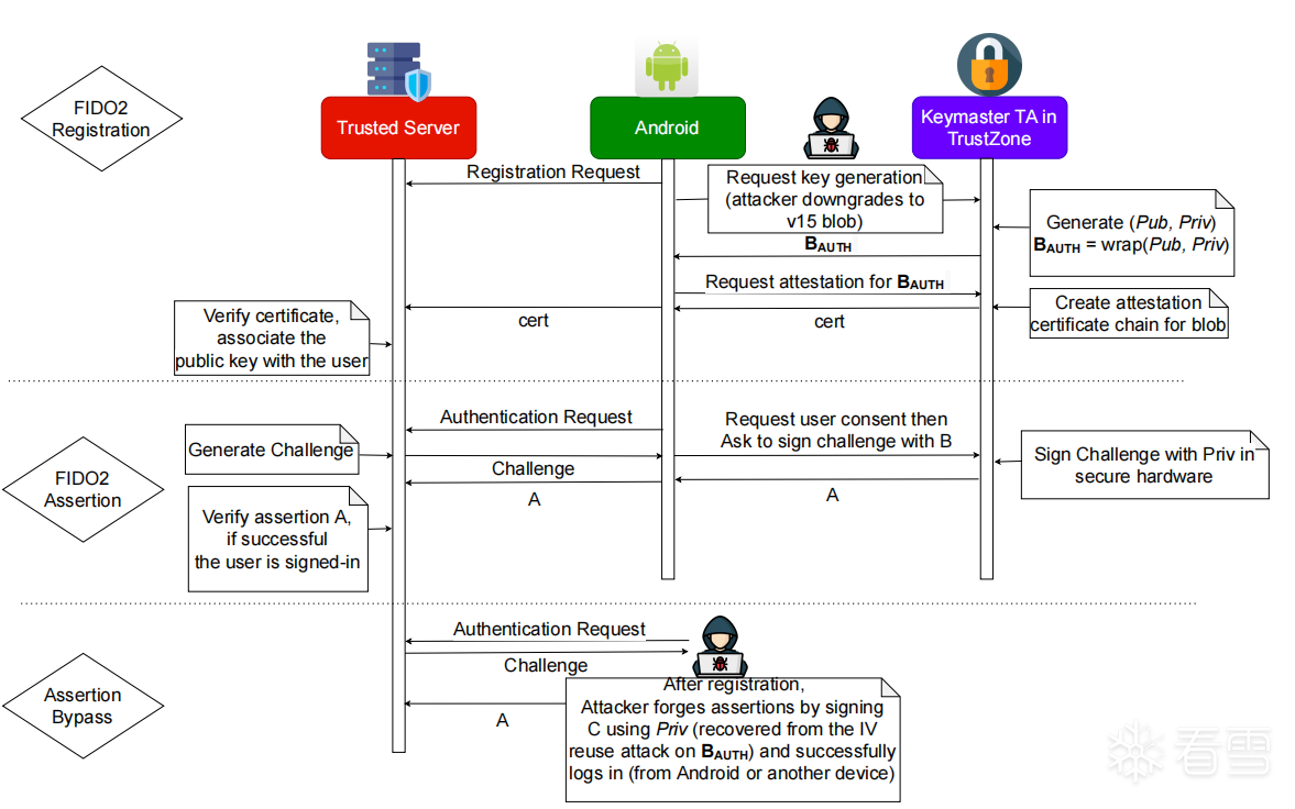

FIDO2 WebAuthn是 W3C 和 FIDO 的规范,它允许创建和使用公钥加密来注册和验证网站而不是密码。 身份验证密钥可以在称为“platform authenticator”的内部安全元件(例如,TrustZone、可信平台模块(TPM))或称为“roaming authenticator”的外部安全元件(例如,Yubikey和Solo)。 这种安全元素旨在提供两个主要的安全保证:
1)攻击者不应该能够从安全元件中提取密钥:这意味着只能使用安全元素进行身份验证,并且无法克隆。
2)身份验证可能需要用户在场:例如,可以要求用户按下按钮或使用生物特征扫描进行身份验证。
Android 设备可以使用由 Android 硬件支持的密钥库来提供类似的安全保证,使用 TrustZone 而不是专用的外部硬件安全元件。 WebAuthn 包括两个主要阶段(见下图):
1)注册设备创建密钥对并向Web服务器发送证明。如果证明通过验证,则服务器将公钥与用户相关联。
2)断言(Assertion):当用户尝试登录时,服务器向设备发送挑战,设备需要用户在场和身份验证(例如,生物识别提示),并且在收到用户同意后,设备使用私钥签署挑战。如果服务器验证签名(使用公钥) - 用户已登录。
适用于 Android 的 FIDO2 WebAuthn 实现使用硬件支持的 Android 密钥库在注册期间生成密钥和验证密钥,并在登录时执行需要用户确认的断言(使用密钥 blob 签名)。当使用硬件支持的密钥库时,WebAuthn 应该能够承受Normal World的破坏。与安全密钥导入中所做的类似,(Pub,Priv)密钥对由 TrustZone 内的 Keymaster 生成,并且应用程序仅接收包含密钥对的加密密钥 blob BAUT H。应用程序将证明证书(包括公钥)发送到 FIDO 服务器。当需要身份验证时,应用程序将服务器的质询和 BAUT H 传递给 Keymaster TA,要求它使用 Priv 对其进行签名。
可以使用攻击来提取用于身份验证的私钥,并违反预期的安全保证。这可能允许攻击者克隆“platform authenticator”并允许来自其他设备的证明,而无需进一步访问目标智能手机。此外,可以在没有用户在场或同意的情况下使用恢复的私钥对网站进行身份验证。此攻击类似于之前针对安全密钥导入的攻击:在 Galaxy S9 上,使用 IV 重用攻击从 BAUT H 密钥 blob 中提取 Priv;在 Galaxy S10、S20 和 S21 上,必须首先执行降级攻击。协议的简化版本和攻击如上图所示。在高层次上,out 攻击的工作原理如下:
1)当设备注册到网站(例如,Pay pal.com)时,攻击者使用降级攻击。他们拦截生成密钥的请求并对其进行修改以强制 blob BAUT H 中生成的密钥使用 v15 KDF 方法。
2)攻击者使用IV重用攻击来提取密钥块的key material。
3)攻击者现在可以通过使用私钥签署断言挑战来静默地对网站进行身份验证——无需用户确认。

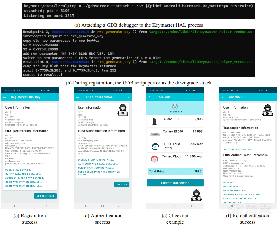

使用 StrongKey FIDO 示例 Android 原生应用程序和 FIDO 客户端演示了对三星 Galaxy S10 的攻击。StrongKey 系统有两个组件:运行 FIDO(R) Certified StrongKey FIDO Server 的 Linux 服务器和客户端应用程序,在例子中是示范的Android 应用程序。将应用程序安装在设备上而不做任何修改,并使用它来注册和验证 StrongKey 的演示服务器。当用户注册到网站时,Android StrongKey 应用程序请求通过 Keymaster HAL 生成密钥。使用降级攻击,对函数 nwd_generate_key 的调用被调试器拦截,生成的 blob 被强制为 v15 blob BAUT H。然后对这个 blob 使用 IV Reuse 攻击并恢复其私钥 Priv。
为了验证攻击,根据证明证书中的公钥验证了恢复的私钥 Priv。使用此私钥,攻击者能够伪造签名并绕过断言阶段。为了完成演示,创建了示例应用程序的替代修改版本,它使用恢复的私钥 KP 而不是使用 Keystore 对网站的挑战进行签名——见下图:
1)图a显示了如何将调试器附加到 Keymaster HAL 进程;
2)图b显示了降级攻击的 GDB 输出;
3)图c显示在未修改的应用程序中成功注册了 FIDO 服务器;
4)图d显示攻击者使用替代应用程序成功地进行了身份验证;
5)图e和图f显示了在替代应用程序中重新认证以批准交易的示例。
在演示中,没有通过 StrongKey 对 Android 示例应用程序进行更改:拦截是在应用程序外部完成的,而替代应用程序(用于登录期间的断言)需要进行最小更改才能使用恢复的密钥。注册和认证是针对 StrongKey 自己的演示服务器完成的。
