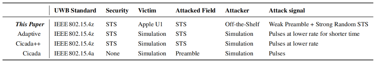

本文演示了针对 UWB IEEE 802.15.4z HRP 模式的第一个实用的空中距离缩减攻击。尽管最近研究了 HRP 的安全性,但这些研究是在模拟中完成的。本文改进了对 HRP 的现有攻击,引入了一种新攻击,并在 Apple U1(iPhone/AirTag/HomePod)、NXP Trimension SR040/SR150 和 Qorvo DWM3000 芯片的实际设置中证明了它们的可行性。攻击成功地减少了高达 12 m 的距离,总成功率为 4%。通常,门禁控制的错误接受率是 1/2^(20),移动支付是 1/2^(48),因此需要数天到数年才能接受虚假测量。

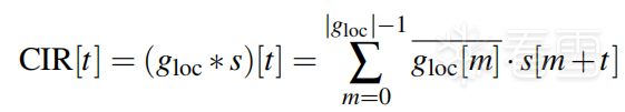

大多数射频通信技术依靠互相关来检测传入消息的存在。在 UWB 中,接收器使用本地模板不断扫描获取的信号以查找静态(预先协商的)前导码。接收到的信号被数字化并记录为输入相关器的 I/Q 样本。如果输出超过一定量的噪声电平,则接收器断定必须存在数据包并进一步分析信号。

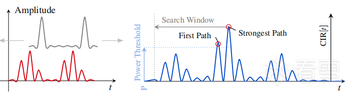

在实践中,必须优化此过程以应对信道失真,尤其是多径衰落。在传输过程中,附近的物体会反射信号,从而创建在时间上略有延迟的信号副本,如下图所示。这些副本叠加到原始信号上,造成相长或相消干涉。因此,相关的瞬时输出是非决定性的,而是必须检查通道脉冲响应 (CIR),即随时间的相关输出。 CIR 极大地支持在接收到的信号中搜索已知模板,并且可以确定数据包的精确到达时间。 CIR可以估计如下,其中 s[·] 是复杂且时间离散的接收信号,gloc[·] 是预期信号的模板。
如下图所示,HRP UWB 测距在很大程度上依赖于互相关,以检测和确定前导码和加扰时间戳序列 (STS) 的到达时间。UWB 接收器将输入信号与前导的模板(例如,已知序列)交叉相关,如果存在,还与 STS 的已知模板交叉相关。高相关值意味着模板和接收信号之间的相似性。然而,CIR 在完美条件下仅显示一个独特的峰。由于多路径,CIR 通常显示包含多个峰值的轮廓,并且识别反映实际物理距离的第一个峰值/路径并不简单。相长干涉和相消干涉会导致 CIR,其中第一条路径以振幅显着低于最大值的峰值出现。信道和接收器噪声使寻找第一条路径和正确距离变得更具挑战性。

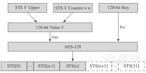

加扰时间戳序列 (STS) :是预定义的静态脉冲序列,表示 -1、0 和 1,使用三进制码调制,即正脉冲、负脉冲和无脉冲。相比之下,STS 由代表 -1 和 1 的 BPSK 调制脉冲组成。STS 中的位序列是伪随机发生器的输出,如下图所示。测距设备需要在 128-位密钥,例如,通过使用带外通道,在 UWB 测距操作可以开始之前。为每个测距消息生成一个新的 STS,因为 ST S V 计数器随着每个数据包的增加而增加。测距设备预先知道将用什么比特序列代替 STS,它们可以创建一个本地模板来使用前文描述的互相关来检测传入的 STS。由于STS的内容无法预测,理论上外部源不可能发出一个更早到达目标设备并且仍然包含合法STS的信号;只有合法设备知道要发送什么。

信道失真和多路径衰落 UWB 测距数据包会受到信道噪声和多路径衰落的影响,导致 STS 单脉冲的(直接)解调复杂,并且在某些信道条件下是不可能的。在 64 MHz 脉冲重复频率下,脉冲间隔约为 16 ns,高于通道延迟扩展。结果,脉冲间干扰和多路径衰落效应使单独的脉冲无法识别。为了解决这个问题,HRP 通过将接收到的信号与预期的 STS 进行互相关来检测 STS,类似于前导码检测。尽管互相关是确定 STS 是否存在的强大工具,但计算出的通道脉冲响应 (CIR) 通常显示包含多个相关峰值的轮廓,并且确定确切的到达时间仍然具有挑战性。

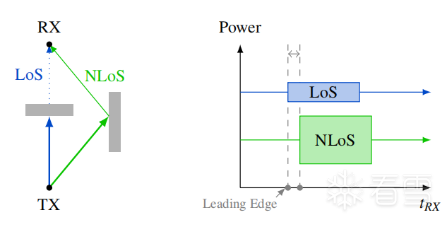

CIR 是互相关侧峰和弱早期路径相关峰的叠加。前面2)节中的图显示了接收后的两个脉冲(红色)和接收器使用的模板(灰色)。得到的 CIR(蓝色)呈现出多个峰。最高峰不一定对应于信号的 LoS 路径。即使在最强相关值之前,任何 HRP 接收器都必须检查特定时间窗口内的其他峰值。这样的峰值可能表明信号的较早但较弱的副本,属于较短的路径。通过使用这条路径作为参考,接收机可以计算出更准确的测距结果。 HRP 标准中没有详细说明如何确定 STS 的到达时间。
如果 STS 中包含的每个脉冲都被解调,没有噪声和信道效应,接收器就可以验证序列中的每一个比特。但是,在 HRP UWB 中,4096 位长的 STS 不会产生 4096 个可验证位。首先,在计数器模式下用于 AES 的密钥的熵只有 128 位,见上图。其次,由于 STS 是通过相关而不是单脉冲解调来验证的,因此任何安全保证都由早期峰值的显着性水平给出与整体互相关曲线相比。随机序列(例如 STS)的非理想互相关特性会导致相关中的旁瓣并起次要作用。
逐位 STS 比较而不是互相关必须考虑传输错误,这在 NLoS 场景中会自然发生。 IEEE 802.15.4z 没有规定 STS 是否应该在相关运算之后进行逐位比较。即使供应商实施了额外的检查,他们也需要考虑位翻转并选择一个对 STS 提供的安全性有显着影响的阈值。

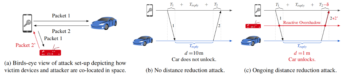

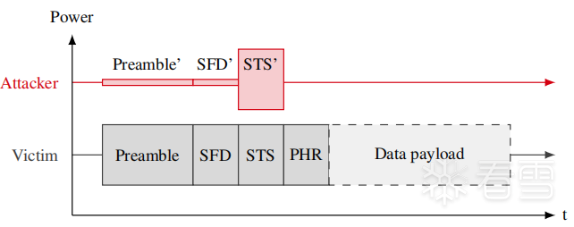

在下图中说明了攻击。在初始攻击阶段,攻击者设备的行为类似于 HRP UWB 数据包分析器,并解析受害设备交换的数据包序列。一旦确定了测距序列及其时序,攻击者设备就会被动地掩盖选定的数据包组件,如下图c 所示。由覆盖在接收器处引起的额外噪声被错误地分类为合法信号的早期副本,从而导致距离减小。
注入的覆盖信号遵循 HRP PHY 数据包的结构,但经过精心设计,以不同的功率电平传输不同的数据包字段。攻击者需要同步到数据包传输。数据包每隔几毫秒发送一次,具体取决于测距实现,并且攻击者的同步精度只需要在 µs 量级,尽管攻击了一个以 ps 分辨率测量时序的协议。
攻击可以使用简单且廉价的现成 HRP UWB 设备来实施和执行。因此,不需要复杂的实验室设备,使得攻击实用且易于实施。上图显示了与合法数据包对齐的注入数据包。注入的数据包由 Preamble、SFD 和 STS 组成,其中 STS 是在不知道合法 STS 的情况下随机生成的。每个字段的功率被独立调整以获得最佳结果。
在许多实际情况下,HRP UWB 设备使用 DS-TWR 并可能交换额外的同步或数据包。此信息也可以带外交换(例如,使用蓝牙、NFC、UHF)。然而,这种预协商不会影响攻击,它只针对测距序列中数据包的到达时间。如下图所示,该攻击可以很容易地泛化。通过配置接收到第一个数据包后的反应延迟,攻击者可以攻击序列中任何想要的数据包。在 DS-TWR 的情况下,可以利用它来选择要攻击的设备。或者,攻击者也可以使用两个设备同时攻击两端,从而增加成功的机会。
综上所述,攻击者需要配置在测距序列中攻击哪个数据包(通过选择接收到第一个数据包的延迟)以及要注入的 Preamble、SFD 和 STS 的功率。

在具有障碍物和反射的现实环境中,接收器可能会收到多个传输信号副本,这些信号以不同的功率从不同的路径到达。在 HRP 中,由于这些延迟可能会导致间隔仅为 16 ns(64 MHz 的高重复频率)的脉冲之间出现自干扰,因此问题更加严重。对于双向测距中使用的飞行时间测量,接收器必须找到最早的副本,对应于最短路径。当接收器和发射器不在 LoS 中时,LoS 副本可能以比其他 NLoS 反射更低的功率到达,在寻找前沿副本时,任何算法或实现都必须决定是否它面临噪声或信号的非常低功率的早期副本,这是具有挑战性的。
假设攻击者能够向接收算法注入看起来与合法低功率副本相当相似的噪声。在这种情况下,它可能会欺骗接收器接受它作为前沿,从而导致距离减少。这种攻击首次用于 IEEE 802.15.4a。在 IEEE 802.15.4a 中没有 STS,攻击者可以注入 UWB 脉冲来攻击前导码。最近的一项研究提出了一个假设,通过模拟证实,Cicada 攻击的变体可用于通过注入 HRP 脉冲来攻击 IEEE 802.15.4z 中的 STS。由于 HRP UWB 接收算法尚未公开,因此模拟基于三个主要假设:(i)通过时域互相关计算 STS 的到达时间和质量,(ii)通过寻找前沿在最强峰值之前的有限反向搜索窗口中较小的相关峰值,以及 (iii) 设置阈值以评估相关性与噪声相比的重要性。 给定接收算法,在安全性和性能之间存在基本的权衡:在具有挑战性的多路径环境中接受合法的早期副本需要宽松的阈值,但这增加了接受攻击者感应噪声的机会。
在本文中采用相反的方法,不是假设某种算法和设计选择并在仿真中研究它,而是根据经验分析部署在实际产品(Apple U1)中的未知算法在受到信号注入时的行为。由于它们的闭源性质,不知道大多数设计选择。例如不知道他们是实施时域互相关还是采用频域方法,他们如何估计本底噪声,他们如何定义和配置阈值,以及这些阈值是否根据环境动态调整。
开发攻击时所做的唯一假设是接收器能够在 NLoS 条件下工作,能够凭经验证实这一点。然后选择传输由标准数据包制作的信号,以最大限度地提高产生被错误分类为合法副本的噪声的概率,并使攻击切实可行。不以不同的功率和重复频率注入细粒度对齐的脉冲,而是观察如何标准数据包的字段影响接收。调整了数据包的结构和场的功率水平,以最大限度地减少(通过注入 STS 脉冲)的机会,同时避免干扰和其他错误。一般来说,与以前的工作不同,本研究的攻击处理了许多挑战,因为它在实际交换中使用的真实数据包序列上运行。
值得注意的是,攻击者并不能直接控制距离减少的量。但是,它需要延迟合法副本,在接收时模拟前沿检测算法,实时分析其输出,并在获得所需结果时中断注入。 由于这些原因,很难在实践中实施,尤其是使用现成的设备。 作为替代方案,本文展示了序列中受害数据包的选择如何影响减少的分布。 在上表中将之前的前沿检测工作与本文的方法进行了比较。 然而在本文威胁模型中,攻击者对控制减少不感兴趣,而是对造成实际距离减少感兴趣,这将诱使受害者相信合法用户足够接近以授予访问权限。
只有当攻击信号的注入不会意外产生其他使测距序列无效的错误时,针对前沿检测的攻击才能在实践中成功。为了实现这一目标,本文攻击精心设计了攻击信号的时间、格式和功率级别。攻击者的传输不是连续的,而是被动的。与高斯噪声或 UWB 脉冲的连续传输相反,反应式传输允许针对测距序列中的特定数据包,而不会影响承载数据的数据包。类似地,攻击数据包不包含任何可能破坏合法数据包内容的数据字段。前导码以低功率传输,因此不会触发新的接收事件。当接收器确定 STS 质量和预期数据字段的存在时,这样的事件确实会导致错误。相反,STS 脉冲以更高的功率发送,以便它们遮盖合法信号并产生被错误分类为早期副本的噪声。最后,preamble 和 STS 的功率都根据设备之间的相对距离进行调整。特别是,当将数据包传输到阴影的设备很远时,会降低功率以避免干扰。

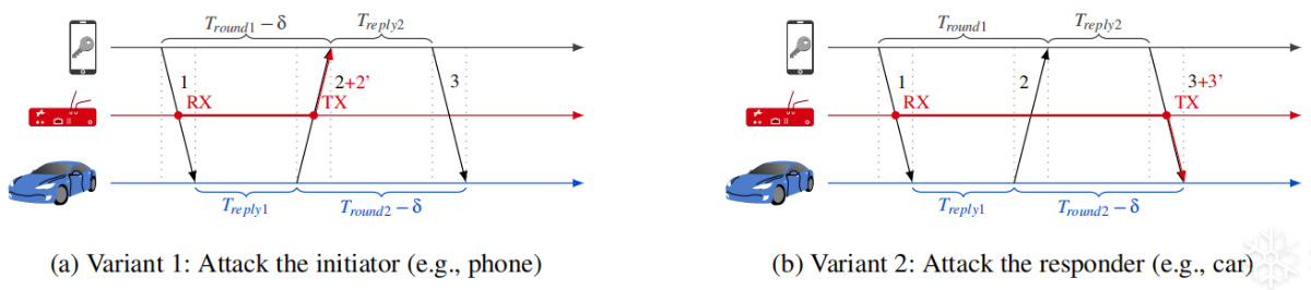

有时,使用第四条消息可能用于传输附加数据。如果测距数据包仅包含前导码和 STS 但不包含数据,则更早和/或更晚发送附加数据包。在任何情况下,攻击者都可以配置从接收到第一个数据包的延迟来攻击 DS-TWR 序列的第二个或第三个数据包。攻击第二个数据包对应于覆盖响应者发送和发起者接收的数据包,而攻击第三个数据包则相反。攻击者靠近接收者可以方便地使用较少的功率进行遮蔽,但并非绝对必要。值得注意的是,第二个和第三个数据包之间的选择并不完全对称。攻击第三个数据包的唯一效果是减少响应者(Tround2)测量的回合时间,导致:
相反,攻击第二个数据包会减少 Tround1(因为发起者更早收到数据包)和 Tround2(因为发起者因此更早回复),导致:
显然,通过攻击第二个数据包,攻击者可以获得比攻击第三个数据包所获得的减少两倍大的收益。减少量 δ 是一个不受攻击者控制的随机变量,并受接收机接受的 LoS 和 NLoS 路径之间的最大差异的约束。
作为替代方案,攻击者可以使用设备同时针对第二个数据包(靠近发起者)和第三个数据包(靠近响应者),可以将这两种攻击视为独立事件。因此,攻击者将获得 c^δ/4、2c^δ/4 和 3c^δ/4 的约简,每一个都以递减的概率下降。

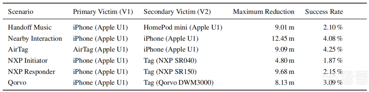

本文成功地针对部署在不同产品(iPhone、AirTag、HomePod)中的 Apple U1 芯片应用了距离缩减攻击,并与其他供应商的芯片(NXP SR040、NXP SR150 和 Qorvo DWM3000)互操作。

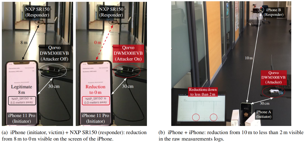

下图a 显示了一个具体示例。一部 iPhone 11 Pro (Apple U1) 放置在距离 NXP SR150 8 m 的视线范围内。两台设备共交换 6 条消息,其中 3 条用于 DS-TWR。 iPhone 是发起者(和受害者),NXP SR150 是响应者。 Qorvo DWM3000EVB 充当攻击者,放置在距离受害者 iPhone 约 30 厘米处。通过击中 DS-TWR 序列的第二条消息,攻击者导致距离减少多达 10 m。 iPhone 上运行的应用程序在攻击关闭时显示 8 m,在成功减少时显示 0 m。
上图b 显示了另一个针对两部相同 iPhone 的攻击示例。在这种情况下,消息总数为 4,但攻击是相似的。通过瞄准 DS-TWR 序列的第二个数据包,攻击者将绘制在笔记本电脑上的原始测量值从 10 m 减少到不到 2 m。
在室内 LoS 环境中运行攻击,两个受害者设备放置在 5 m 到 15 m 之间的不同距离处,天线彼此面对。当攻击关闭时,这种设置会产生相对良好的基线信号质量,并且测距误差很小(通常为 10 厘米到 20 厘米)。选择这种设置是为了避免由于通道(例如,多余的路径)引起的测量噪声,否则会扭曲结果。评估了以下设备组合:iPhone–iPhone(附近交互)、iPhone–AirTag(FindMy 测距)、iPhone–HomePod(Handoff 音乐)、iPhone–NXP 和 iPhone–Qorvo(兼容模式) 。
攻击者将一个或两个 Qorvo DWM3000EVB 放置在 ca 中。距离一个或两个测距设备 30 厘米。对抗性收发器执行反应性攻击,即它们被编程为检测测距交换的初始帧,然后覆盖一个或两个后续帧的前导码和 STS。需要注意的是,当使用两个设备时,虽然攻击的总体成功率和最大距离减少增加,但测距过程的结果在设备之间是同步的,即两个合法设备最终报告相同的测量时间序列。

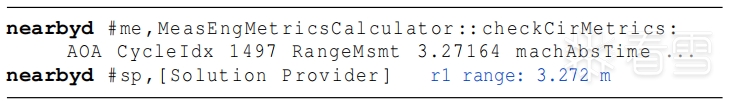

基于 UWB 的关键解决方案只需要确定距离是否低于或高于阈值。因此,许多应用程序不会在用户界面中显示详细的距离信息。相反,需要精确的距离测量结果而不聚合来评估攻击的成功率。在 Apple UWB 实施的情况下,U1 芯片将原始测量结果报告给 iOS 驱动程序,记录它们。查看这些测量日志需要定位服务和 AirTag 调试配置文件,可以在任何 iPhone 上安装而无需越狱。然后,详细的测量信息会出现在日志中,包括距离。
在大多数测量模式下,iOS 会将原始测量值转发到相应的守护进程或附近交互框架。例如,在 iPhone 和 HomePod mini 之间进行一次距离测量就足以立即在 iPhone 上显示 HomePod 的音乐播放菜单。在兼容模式下观察到相同的行为,该模式用于第三方集成,如车钥匙。
Apple 注意到 UWB 距离测量并不总是可靠的。在将 Nearby Interaction 框架与示例 Peekaboo 应用程序一起使用时,当前测量值仅在与最近 11 次距离测量值的中值偏差不超过 1 米时才会发布。当手机与第三方设备交互时,不会应用此过滤器。通过用 FRIDA替换 iPhone 上的 U1 芯片报告的距离值来手动识别这个边界,类似于之前发布的hook。 iOS 仅丢弃应用层上的测量值,从而对好奇的开发人员隐藏它们。在下文中使用未经修改的 iPhone 日志提供的原始 U1 芯片测量值来获得可比较的结果,而不考虑不透明的应用层过滤器。

对于不同的设备组合,攻击导致 ca 之间的距离减小。 2 m 到 12 m,成功率在 2 % 到 4 % 范围内。成功率的一些差异,即介于 2% 和 4% 之间的差异,可以通过以下事实来解释:测距过程中只有一个或两个数据包受到攻击。这意味着,对于每个单独的 ToA 测量(即,按数据包)的给定成功率,通过同时针对第二个和第三个数据包来增加测距交换的至少一个 ToA 测量成功完全减少的机会。举例说明多个攻击设备对整体减少的累积影响,上图显示了在 25 分钟观察间隔内的整个测量时间序列(iPhone-iPhone),每端放置一个攻击设备。由于攻击成功率随时间变化,还使用超过 300 次连续测量的滑动窗口显示瞬时成功率。该攻击导致测量值的总体减少率为 4.1%,而超过 300 个连续数据包的滚动平均值可高达 7.7%。
距离减少的分布偏向于减少≤5 m,因为任何一个设备,即一个针对第二个数据包和一个针对第三个数据包的设备,都可能导致这些。相比之下,设备回复发起者(即通过第二个数据包进行传输)只能产生长达 10 m 的影响。这一观察结果与前文中提供的分析一致。在此间隔内观察到的最长减少超过 12.35 m,这是由于在同一测距过程中对两个受到攻击的数据包的成功减少造成的。假设任一侧的影响独立,这表明这些附加减少(超过 10 m)虽然不太可能出现几个数量级,但仍然足够频繁,可以在实际时间窗口(25 分钟)内发生。类似地,在只有响应者易受攻击的配置中,距离减少受到 ca 的限制。 5 m,因为只能针对第三个数据包的 ToA。例如 iPhone 和 NXPSR040 的组合,因为 NXP SR040 只能配置为启动器。

在下表中展示了针对不同设备对执行攻击的结果。在大多数情况下,iPhone 一直是主要受害者,因为它的实施似乎受此漏洞影响最大。结果表明,一个易受攻击的设备会导致两个设备的距离缩短。这个问题不能仅在一端得到缓解,因为每个 UWB 测距算法都需要两个设备向其他设备报告往返时间 Tround 和回复延迟 Treply。这意味着用户必须信任这两个设备,这只能通过独立认证来实现,包括对算法的审查。
此外,发现它与 iPhone 执行测距的设备无关。每个设备组合都容易受到距离缩短的影响,并且成功率很高。
