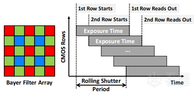

图像传感器捕获光强度,只能创建灰度图像。为了获取颜色信息,图像传感器通常覆盖有滤色器阵列,该阵列由微小的滤色器组成,只允许特定波长范围内的光通过。因此,图像处理算法可以通过检查每个像素的滤色片排列来恢复颜色信息。最常用的彩色滤光片阵列称为“拜耳滤光片阵列”,由交替排列的红绿和绿蓝滤光片组成,如图 1 左侧所示。
大多数数码摄像机通过控制图像传感器上光电二极管的“开关”来调整曝光时间,即电子快门。电子快门有两种类型:全局快门(global shutter)和卷帘式快门。全局快门使整个传感器能够同时打开和关闭,而带有卷帘式快门的摄像机则像“滚动”一样逐行打开和关闭光电二极管。因此,带有卷帘式快门的摄像机不会在单个时间瞬间捕捉到整个场景。由于CMOS图像传感器的读出瓶颈,它们大多使用卷帘式快门。上图展示了简化的卷帘式快门传感器的时序图。像素行依次开始曝光,并在该行超过曝光时间时被读出。同时,为下一次曝光清除像素。由于图像行是在不同的时间实例捕获的,因此拍摄快速移动的物体或闪光的照片可能会导致图像失真和歪斜。研究发现大多数车辆(例如特斯拉)上的摄像头都使用卷帘门。 Apollo Auto 推荐使用 LI-USB30-AZ023WDRB 摄像机,它也是一款卷帘式传感器。

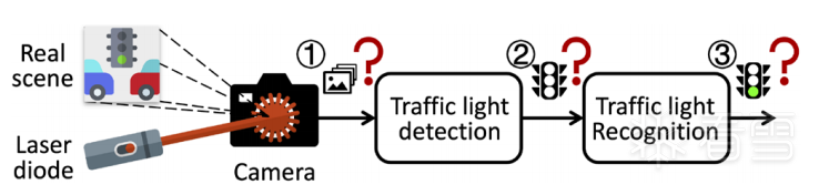

1)摄像头成像:攻击者生成激光束并将其对准摄像头。此阶段的关键问题包括:
a) 攻击者可以产生哪些类型的激光干扰,
b) 摄像机在激光干扰下将捕获哪些图像。
2)交通灯检测:禁用交通灯检测就足以进行DoS攻击。但是,对于颜色欺骗攻击,攻击者必须确保能够以足够高的置信度检测到红绿灯。
3)红绿灯识别:在这个阶段,攻击者打算使红绿灯被识别为显示不同的颜色。但是,目前尚不清楚这种攻击是否可行以及哪种类型的激光干扰会有效。
将在下面检验这些阶段的可行性。

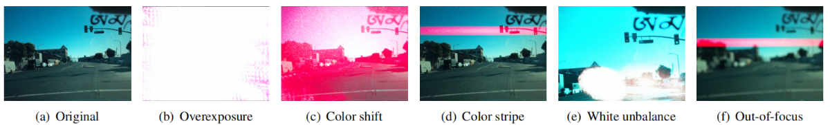

在本文中通过对激光参数进行试验,彻底检查并报告了激光干扰的所有潜在影响。除了过度曝光,还发现激光干涉会导致图像的色偏、色条、白不平衡和失焦,如下图所示。这些图像由 AR0132AT 评估板摄像机拍摄。
过度曝光:足够功率的激光很容易使 CMOS 传感器的所有三个颜色通道饱和并导致图像过度曝光,如上图(b) 所示。过度曝光肯定是导致任何基于摄像机的系统拒绝服务的最有效方法。
颜色偏移:通过将激光的功率降低到饱和点以下,可以将干扰的亮度降低到仅影响单个颜色通道的范围,从而导致图像的“色移”,如上图(c) 所示。偏移的颜色由激光的波长决定。在此示例中,650 nm 波长的激光增加了红色通道的值,远大于 CMOS 中的绿色和蓝色通道,使图像更偏红。

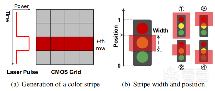

彩色条纹:颜色偏移出现在整个图像上,可能会无意中妨碍其他对象的识别。通过利用调制激光脉冲的 CMOS 传感器的卷帘式快门在图像上创建“彩色条纹”,如上图(d) 所示。原理如上图(a)所示。当快门从图像的第一行“滚动”到最后一行时,只有在第 i 行 CMOS 被激活时才会出现的激光脉冲将仅干扰图像上的第 i 行,从而留下彩色条纹。攻击者可以通过调整二极管驱动信号的调制参数来改变条纹的宽度、位置、亮度和数量。她甚至可以通过将脉冲周期与滚动快门速度(视频帧速率)(例如 30 Hz)同步来稳定一系列视频帧中的色带。
白色不平衡:白平衡是大多数数码摄像机的内置功能,可自动平衡图像的色温。激光对图像的一部分进行干涉会使白平衡算法错误地调整图像其余部分的颜色增益,如上图(e) 所示。攻击者可能会利用这种现象来导致交通灯的“白色不平衡”,即在不叠加干扰的情况下改变它的颜色。但是,由于白平衡能力有限,颜色变化可能并不强烈。
失焦:发现移动的彩色条纹会使摄像机失焦,可能导致拒绝服务。快速移动的彩色条纹可以周期性地改变对焦算法采样区域的对比度,从而迫使摄像机重新对焦。在重新对焦过程中,背景会失焦并变得模糊,如上图(f)所示。

上图中的两个热图显示了在红色和绿色激光干扰下检测交通灯的置信度得分。 x 轴是条纹的宽度,从交通灯高度的 0 到 4/3 不等。 y 轴表示条纹上边缘的位置与交通灯的垂直尺寸相比,也在 0 到 4/3 之间变化。下图(b) 提供了位置和宽度的可视化说明。位置“0”表示条纹的上边缘位于灯的底部边缘,而位置“1”表示条纹的上边缘与灯的上边缘重合。为了帮助理解上图中的结果,将热图划分为四个区域,对应于下图(b)中的四个典型案例。在 ¨ 情况下,条纹覆盖整个交通信号灯;在≠的情况下,条纹仅覆盖其上下边缘之间的一部分光;而在 Æ 和 Ø 的情况下,条纹覆盖光的上部或下部,包括其边缘。

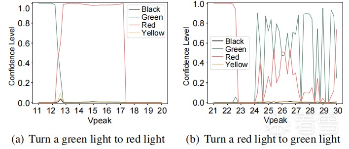

为了检验欺骗红绿灯识别的可行性,考虑了两种攻击案例:(a)用红色条纹将绿灯变为红色,(b)用绿色条纹将红灯变为绿色。条纹分别使用 650 nm 红色和 520 nm 绿色激光二极管生成。被干扰的红绿灯图像被发送到 Apollo 进行识别。
在 Apollo 中,系统被编程为首先检测裁剪的感兴趣区域 (ROI) 内的交通信号灯,该区域以前从包含交通信号灯位置的 HD-Map 中得知。由于 HD-Map 不可用,手动将 ROI 提供给系统,以使 Apollo 正常运行。如果检测到红绿灯,Apollo 会输出四种可能性的置信度分数:红色、黄色、绿色和黑色。

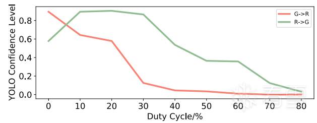

结果表明,颜色欺骗攻击对于这两种情况都是可行的,能够将红灯识别为绿灯,反之亦然。然而也观察到攻击并不总是成功——置信度分数会受到激光参数的很大影响,尤其是功率。例如,上图显示了通过二极管的驱动电压调整激光功率时的识别结果得分。它表明当电压在 13 到 17 伏之间时,红色激光可以以高置信度分数欺骗绿光。然而当试图将红灯识别为绿灯时,并没有“安全区”的功率。有效电压区域是离散的并且看起来是随机的。在实验中发现攻击结果也会受到激光入射角、交通灯本身,甚至图像背景的很大影响。因此,不建议使用同一组激光参数来攻击不同的交通信号灯。在实践中,根据特定的交通信号灯和攻击场景微调激光参数至关重要。

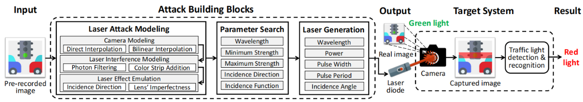

为了逐个获得最有效的激光参数,对激光攻击过程进行建模,并根据目标交通信号灯的预先记录图像模拟攻击。攻击工作流程总结在下图中。
首先为了模拟摄像机上的激光干扰,开发了一个经验激光攻击模型,该模型将原始图像作为输入并输出具有模拟激光干扰的图像。该模型由摄像机建模、激光干涉建模和激光效果仿真三部分组成。摄像机建模描述了从 CMOS 捕获的 RAW 图像到 JPG 等常见图像文件的转换。激光建模通过对图像添加彩色条纹进行数学建模来模拟激光干涉。激光效果仿真进一步涉及激光的入射方向和模型噪声,以使模拟的彩色条纹看起来更逼真。然后基于激光攻击模型,使用网格搜索的方法来寻找攻击参数的最有效组合。最后将从模型导出的攻击参数映射到可调节的激光参数,并在现实中生成激光攻击信号。

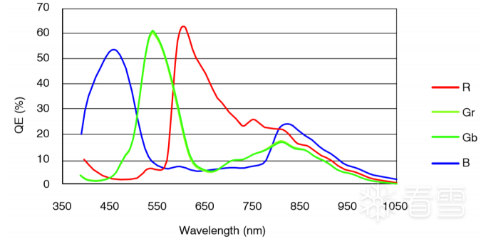

光子过滤:当激光射入 CMOS 时,每个光电二极管可以检测到的光子由其量子效率决定,量子效率描述了光电二极管测量的电子数量与馈入它的光子数量之比。每个 CMOS 都有其独特的量子效率。此外,每个光电二极管上的彩色滤光片(R、Gr、Gb、B)使不同波长的光的量子效率独一无二。例如,下图显示了 ON Semiconductor CMOS 数字图像传感器 MT9P006 的量子效率曲线。 Gr 和 Gb 光电二极管可以测量 550 nm 波长的绿光,量子效率为 60%,而 R 和 B 光电二极管接收到的绿光较少,因为量子效率低于 10%。然而,当光强度足够高时,它对红色和蓝色像素的影响变得明显,这解释了为什么单色激光可以使所有颜色通道饱和并使整个图像变白。
假设I代表激光的强度,l代表它的波长,R*,G*,B*分别代表激光对图像红、绿、蓝通道的影响,CMOS的滤波效果由于量子效率,传感器可以表示为 X⇤ = I fX (l),X 2 {R,G,B}。其中,fR(·)、fG(·)、fB(·)代表目标摄像机上CMOS传感器的量子效率曲线。由于曲线无法参数化表达,通过跟踪目标摄像机的量子效率曲线来插值函数。

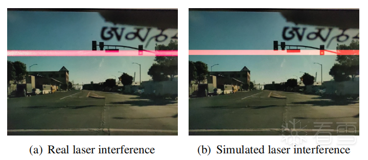

下图显示了真实激光干扰与模拟之间的比较。请注意,模拟的激光干扰与真实的高度相似以表明模型的功效。但是,细节上存在细微差别,假设这是由激光的入射方向和噪声引起的。
为了使模拟更加逼真,将激光的入射方向和透镜缺陷纳入本文模型。前者决定了彩色条纹在图像上的亮度分布,后者产生了噪点。
激光的入射方向:激光的入射方向对图像中色条的分布有显着影响。例如,在上图(a) 中,激光从摄像机的左侧照射。因此,左侧的激光强度高于右侧,这会导致左侧出现通道溢出(白色像素)并增加噪声水平。为简单起见,在模型中考虑了来自摄像机左侧、右侧或前面的激光。定义了由 CMOS 测量的最小和最大强度 Imin、Imax,而不是对激光使用单个强度 I,并假设色条的宽度和高度分别为 w、h。特定点 (x,y) 处的激光强度可以表示为 I = D(Imin,Imax,x,y,h)。考虑函数 D(·) 的三种潜在情况:线性、S 型和高斯。当入射方向从侧面时,使用线性或sigmoid函数;当光线从摄像机正面照射时,使用高斯函数。

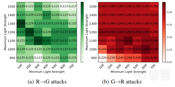

基于激光攻击建模,可以使用激光参数的各种组合来模拟在目标交通灯上添加的大量彩色条纹。为了获得最有效的参数集范围,应用了网格搜索方法。没有使用在生成对抗性示例时常见的优化方法,因为攻击可以通过一系列激光参数而不是特定集合来成功。该属性可以减轻模型不准确性和现实世界不确定性的影响,从而提高攻击的鲁棒性。在网格搜索中考虑的参数包括最小光强 Imin、最大光强 Imax、激光波长 l 和入射方向。
在红色和绿色交通灯图像上测试了参数搜索。搜索结果显示了一系列有效的激光攻击参数(可行的解决方案)。所有参数组合中分别有 9.63% 和 22.59% 对红色激光攻击和绿色激光攻击有效,这证明了攻击的可行解不是唯一的。此外,使用更细粒度的搜索网格对最小和最大光强度进行更彻底的搜索。上图显示了具有最小和最大光强度的各种组合的红色和绿色条纹的结果。图中,红色、黄色、绿色、黑色和DoS(检测不到光)的识别结果分别用红色、黄色、绿色、深灰色和紫色像素表示。结果表明,光强度的可行解存在范围很广,可以认为是近乎连续的。

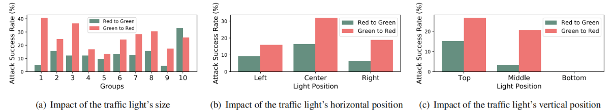

大小的影响:为了探索红绿灯大小的影响,将所有红绿灯按图像中的高度(以像素为单位)分为 10 组,并计算每组的攻击成功率。第 1 组包含最小的( 0%–10%)灯,而第 10 组代表最大的(90%–100%)。结果如下图(a) 所示。观察到对于 G→R 案例,对于相对较小或较大的红绿灯,攻击成功率相对较高。但是,对于 R→G 案例,没有明确的关系。总体而言,红绿灯大小与攻击成功率之间的相关性并不显着。
位置的影响:同时考虑图像中交通灯的水平和垂直位置。将图像分成3x3块:水平的左、中、右;顶部、中间和底部垂直。所有块具有相同的大小。分别在上图(b)和上图(c)中绘制了水平和垂直分区的攻击成功率。横向来看,当红绿灯位于图像中央时,G→R 和 R→G 攻击的成功率都高于左侧或右侧。从纵向上看,如果交通信号灯在图像中的较高位置,攻击的成功率似乎会更高。由于没有图像包含不可用。总之,假设红绿灯位置的这种影响主要是由于背景造成的。在大多数情况下,图像顶部和中心位置的背景会更清晰,通常是天空。相比之下,在图像的其他位置,背景通常是更复杂的建筑物或交通。

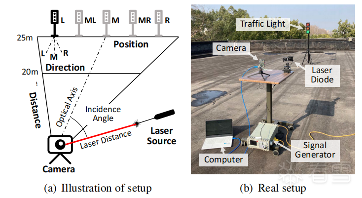

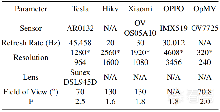

实验设置如下图所示。攻击目标是一个实验性的交通灯,可以发出绿色、红色和黄色的光。灯的直径为 10 cm。在 5 个摄像头上进行了实验:一个 AR0132AT 评估板摄像头、两个来自小米和海康威视的行车记录仪、一个 OPPO K3 智能手机和一个 OpenMV H7 Devboard 摄像头。 AR0132AT 传感器被认为是特斯拉汽车上使用的摄像头。使用由信号发生器驱动和控制的两个激光二极管(绿色激光为 505 nm,红色激光为 650 nm)攻击摄像机。激光干扰下的红绿灯图像被发送到两个红绿灯检测和识别系统:Apollo 和为 Nexar 红绿灯识别挑战开发的基于深度学习的模型是研究者可以找到的用于红绿灯识别的最流行和最先进的开源模型。为了增加交通灯实例的多样性,在交通灯的距离、位置和朝向的各种组合中进行攻击,如下图(a) 所示。交通灯在光轴上到摄像机的距离从 5 m 到 15 m 不等。在每个距离处,交通灯被放置在 5 个位置,左 (L)、中左 (ML)、中 (M)、中右 (MR) 和右 (R)。在每个位置上,将灯光设置为朝向三个方向:左 (L)、中 (M) 和右 (R)。总共有 120 个单一颜色的交通灯实例。针对不同的灯光颜色和摄像机重复 120 个实例。为安全起见,所有实验均在具有适当激光保护的封闭环境中的屋顶上进行。

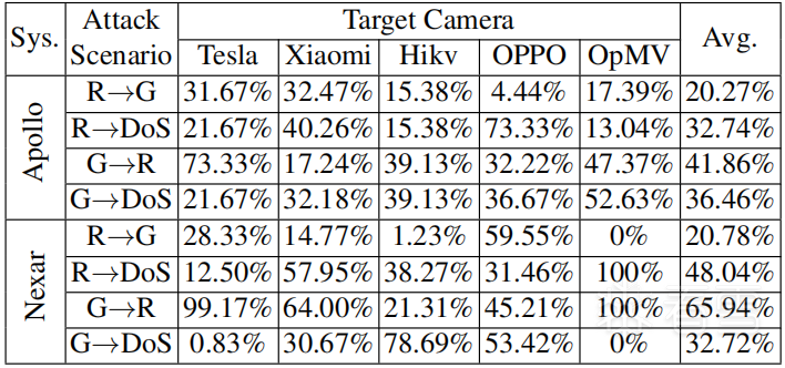

在下表中报告了攻击的总体成功率。实验在两种攻击场景中进行:R→G 和 G→R,还报告了 DoS 案例的百分比。 R!G 攻击的总体成功率为 20.53%,G→R 攻击的总体成功率为 44.95%,这表明使用红色激光将绿光识别为红光相对容易。 R→G 和 G→R 攻击的 DoS 发生率分别为 34.59% 和 26.76%。请注意,上述结果涉及所有实例。距离小于10m(相当于普通红绿灯20m,是典型的四车道城市道路的宽度)时,平均成功率高于90%。

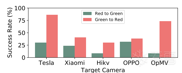

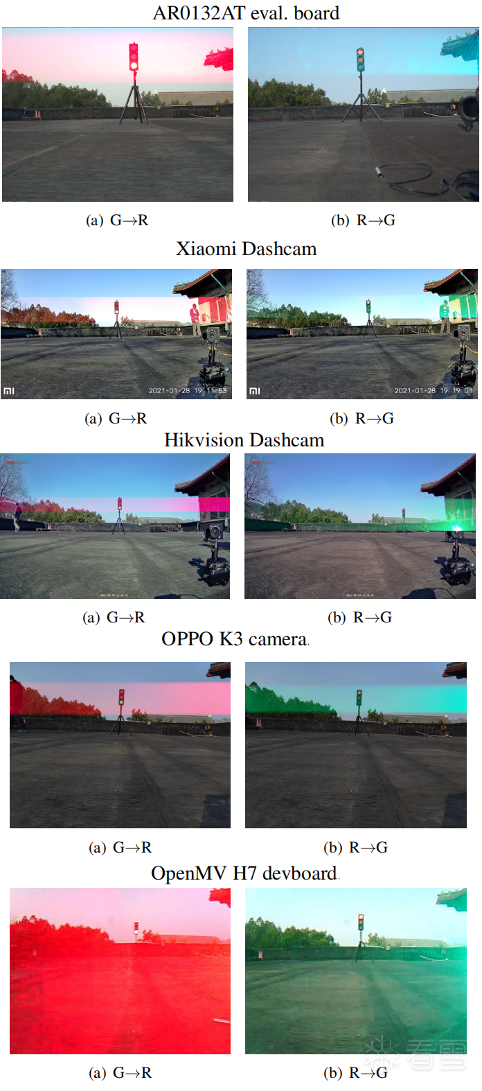

此外,发现攻击结果因目标识别系统和摄像机而异。 Apollo 的平均攻击成功率为 31.07%,而 Nexar 为 43.36%。下图中攻击 5 个摄像头的比较表明,Tesla 上使用的 AR0132AT 摄像头最容易受到攻击——R→G 和 G→R 的平均成功率分别为 30% 和 86.25%。其他摄像机的成功率较低可能是由于下表中列出的低图像质量或大视场。例如,小米和海康威视都是具有大视场 (130°) 的行车记录仪与特斯拉摄像机(70°)相比。广角使图像中的红绿灯更小,因此更难以识别。随着红绿灯变得越来越大,它会向图像边缘移动,并且比其他红绿灯遭受更多的广角失真。尽管如此,无论识别系统和摄像头如何,G→R 攻击的成功率都高于 R→G。
它们在攻击下捕获的图像如下图所示:
基于 AR0132AT 摄像头调查交通灯距离、位置和方向的影响。在本实验中,将最大红绿灯距离延长至 25 m。下图(a) 和 (d) 中可视化了交通信号灯位于不同位置时的成功攻击次数。
距离的影响:上图(b) 和 (e) 的结果表明,攻击成功率随着交通灯距离的增加而降低,而 DoS 的百分比增加。推测红绿灯随着距离的增加而变小,与彩色条纹重叠后更难被检测到。但是,如果它位于中间位置,仍然可以攻击 25 m 外的红绿灯(相当于普通红绿灯的 50 m)。
位置的影响:上图(c) 和 (f) 表明,当红绿灯位于图像中间时,攻击成功率较高。当红绿灯在图像的右侧部分时,DoS 占主导地位,因为激光是从正确的方向发射的。由于图像左侧的光线强度不够强,因此在左侧位置将交通灯识别为其原始颜色。上述观察结果与仿真结果一致。
方向的影响:成功的攻击需要摄像头清楚地看到交通信号灯。在这种情况下,没有发现攻击结果与红绿灯朝向之间有明显的相关性。

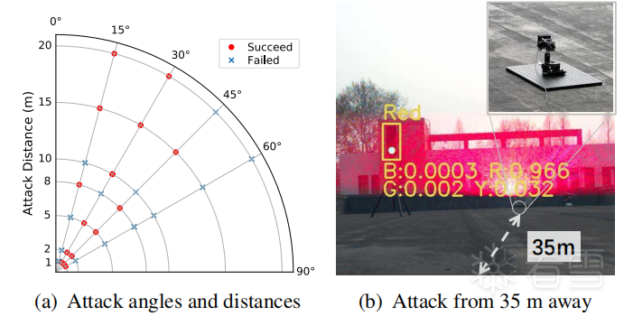

研究了当激光源处于不同距离和离轴角度时攻击的有效性。从距离光轴 [15, 30, 45, 60] 度的 [1, 2, 5, 8, 10, 15, 20] 米处攻击摄像机。结果如下图(a)所示。这表明攻击受激光角度的影响比距离的影响更大。成功的攻击大多出现在 1 m 到 20 m 的 45 度离轴范围内。假设原因是随着入射角的增加,彩色条纹变得更暗。为了找到最长的攻击距离,将激光源移动到测试地点(屋顶)允许的最外面的位置,距离摄像机大约 35 m。如下图(b) 所示,在这样的距离上攻击仍然成功——使绿灯被识别为红色,置信度为 0.966。设想最长攻击距离将大于 35 m,特别是如果使用高功率激光二极管。

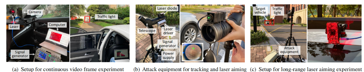

设置:为了实现这一设置,将激光二极管放置在车辆内部,如下图(a)所示。总共进行了 27 次攻击试验。在每次试验中,将车辆向后或向前(速度在 5-20 km/h 之间)开向前方 30 m 的实验交通灯,并在发动攻击时用摄像头录制视频。出于安全考虑,所有实验均在封闭场地中进行。

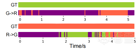

结果:基于 Apollo 分析了攻击结果,发现该攻击在 23 次试验中可以成功欺骗跨连续帧的红绿灯识别,攻击成功率为 85.2%。下图显示了 G→R 和 R→G 攻击的两个最佳案例,它们实现了最长的成功欺骗持续时间。识别结果用相应的颜色表示(紫色除外,紫色表示 Apollo 没有检测到任何红绿灯),“GT”表示光颜色的标准。结果表明,攻击可以连续欺骗红绿灯识别超过一秒。这个初步实验证明了当捕获的场景发生变化时,攻击在连续视频帧上的有效性。
