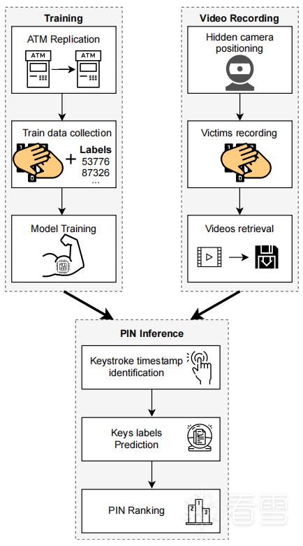

可以将攻击分为三个阶段:阶段 A - 训练,阶段 B - 视频录制和阶段 C -密码推理。下图显示了攻击所需的步骤。
阶段A - 训练
攻击者选择一台ATM作为攻击目标。接下来,攻击者设置目标 ATM 的副本。这个复制品不必是原件的一比一副本,因为模型将 ATM 键盘周围的裁剪作为输入。因此,攻击者必须使用类似于目标 ATM 上的键盘。最好的情况是攻击者可以检索到相同的按键面板模型。或者,攻击者也可以使用略有不同的 PIN 键盘(例如,键盘间距可以变化几毫米)。请注意,ATM按键面板的布局必须遵循 ISO 9564 标准。攻击者使用 ATM 副本构建训练集,模拟受害者在输入密码时的行为(即遮挡输入密码的手)。攻击者必须在副本 PIN 键盘上输入密码序列,包括所有十位数字(即,所有数字都必须包含在训练集中)。在不失一般性的情况下,攻击者可以使用 USB PIN 键盘来记录按下的键和相应的时间戳。攻击者使用这些信息来分割视频并标记它们。利用日志,攻击者构建了一个训练集,其中包含每个按下的键的帧序列和相应的标签(数字)。最后,攻击者在收集的训练集上训练预测模型。
阶段B - 视频录制
攻击者在目标 ATM 附近隐藏一个摄像头来记录按键面板。有多个位置可以放置摄像头,根据这一点,攻击可能更容易成功,也可能更具挑战性。摄像头记录受害者在输入密码并用不打字的手挡住 PIN 键盘的过程中。攻击者从远程摄像头检索录制的视频。
阶段 C -密码推理
攻击者的目标是根据密码输入过程中录制的视频推理受害者的密码。首先,攻击者从录制的视频中检索时间戳。当受害者输入密码时,攻击者可以使用按键的反馈声音或屏幕上出现的屏蔽符号来执行此任务。利用时间戳,攻击者执行与阶段 A 相同的过程来生成攻击集。与训练集不同,攻击集包含每个受害者按键的帧序列,但没有有关相关标签的信息。攻击者在攻击集中检测与密码条目对应的帧,并将视频分成 N 个子序列,其中 N 表示组成密码的位数。对于每个子序列,攻击者应用在阶段 A 训练的模型。该模型提供每个类别(即十个可能的数字)与输入子序列相对应的概率。利用 N 个子序列预测,攻击者按照概率的降序构建密码的等级。特别是,PIN 的概率对应于其数字的预测概率的乘积。

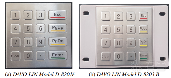

在两个不同的真实世界 ATM 金属输入面板上进行了两次单独的数据收集活动:DAVO LIN Model D-8201 F型 (254K9s2c8@1M7s2y4Q4x3@1q4Q4x3V1k6Q4x3V1k6%4N6%4N6Q4x3X3g2V1j5i4k6G2j5$3S2A6L8X3q4Q4x3X3g2U0L8$3#2Q4x3V1j5@1P5o6c8Q4x3X3c8A6M7o6j5#2i4K6u0V1N6$3q4@1k6i4u0H3M7X3!0G2k6W2)9J5k6r3W2F1k6s2g2K6N6s2u0A6j5h3I4Q4x3X3c8E0k6i4c8S2L8q4)9J5k6r3E0W2P5i4m8S2k6q4)9J5k6s2y4@1j5h3W2F1L8r3g2K6M7#2)9J5k6s2y4@1k6h3g2D9i4K6u0V1K9$3g2&6j5X3!0S2M7X3c8Q4x3X3c8X3L8%4u0Q4x3X3c8S2j5$3y4W2M7%4y4Q4x3X3c8U0L8$3&6@1M7X3!0D9i4K6u0V1j5i4c8E0i4K6u0V1N6r3g2J5L8h3W2F1j5h3I4Q4x3X3c8$3k6h3&6V1K9h3&6Y4i4K6u0V1L8h3q4U0K9r3W2F1k6g2)9J5k6s2l9H3x3o6p5H3x3%4l9I4i4K6u0W2K9s2c8E0L8l9`.`. ,下图a)和 D-8203 B 型(417K9s2c8@1M7s2y4Q4x3@1q4Q4x3V1k6Q4x3V1k6%4N6%4N6Q4x3X3g2V1j5i4k6G2j5$3S2A6L8X3q4Q4x3X3g2U0L8$3#2Q4x3V1j5@1P5o6c8Q4x3X3c8A6M7o6j5#2i4K6u0V1M7%4c8S2K9h3&6D9k6i4y4K6i4K6u0V1M7%4c8W2k6h3I4Q4x3X3c8F1N6h3#2W2M7X3W2U0i4K6u0V1L8h3g2@1j5h3H3H3K9$3g2&6M7r3q4V1i4K6u0V1N6$3W2@1K9q4)9J5k6s2N6S2N6r3g2J5M7s2u0G2L8$3k6Q4x3X3c8K6K9h3I4A6j5$3!0F1k6g2)9J5k6r3y4G2N6X3g2J5i4K6u0V1M7o6l9H3x3e0t1$3M7o6q4Q4x3X3g2Z5N6r3#2D9 ,下图b),报告了两个按键面板之间的以下差异:
• D-8201 F 型号的尺寸为 100 mm x 100 mm,而 D-8203 B 型号的金属表面为 92 mm x 88 mm,表面为橡胶保护,
• D-8203 B 型中每个键之间的水平间距大 1 毫米,
• D-8203 B 型的按键比 D-8201 F 型的按键更难按且略高,
• 出于可用性原因,当按下某个键时,两个 PIN 键盘都会发出特定的反馈声音(所有键都相同)。 反馈声音的频率对于 D-8201 F 型为 2 900 Hz,对于 D-8203 B 型为 2 500 Hz。

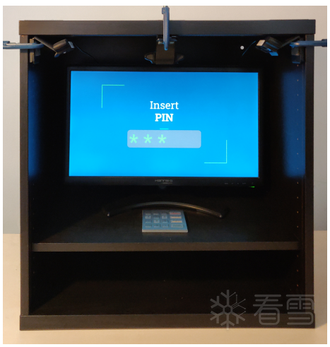

对于数据收集,将 PIN 键盘嵌入到模拟的 ATM 中(参见上图)。根据真实世界的 ATM,选择了模拟 ATM 的大小。特别是,模拟的 ATM 的宽度为 60 厘米,高度为 64 厘米,深度为 40 厘米。在距框架底座 15 厘米的高度处,插入了一个架子来放置按键面板和显示器。按键面板离地面的高度为 110 厘米。使用三个固定在 ATM 机箱上的 Logitech HD C922 Pro 网络摄像头来执行视频录制。中央网络摄像头放置在按键面板上方 30 厘米处,而另外两个网络摄像头放置在距离按键面板 42 厘米的机箱的两个顶角上。相机的最大分辨率为 1080p,采集速率为 30 fps。以 720p 的分辨率和 30 fps 的采集速率录制了视频。

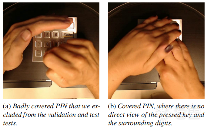

定义当输入的键及其周围没有直接视图时,PIN 被遮挡。观察到尽管在开始数据收集之前进行了指示,但一些参与者未能用空闲的手获得令人满意的遮挡水平。由于本研究旨在推理遮挡的密码,决定从验证和测试集中排除输入严重遮挡的密码的参与者的视频。这样,验证集和测试集由遮挡输入密码的视频组成,而训练由包含遮挡和严重遮挡密码的视频组成。请注意,仅通过观看视频仍然难以“阅读”遮挡严重的密码,因此认为此类数据可用于构建训练集。对于测试集,针对正确遮挡密码的最困难场景。在这些假设下,将 16 名严重遮挡按键面板的参与者“列入黑名单”:14 名用于第一次数据收集,2 名用于第二次数据收集。这些参与者已被排除在以下场景中描述的验证和测试集中。在下图提供了一个严重遮挡密码和一个遮挡密码的示例。
为了进一步了解遮挡质量和人工重新生成密码的难度,本文调查了遮挡密码视频的随机子样本。最后,还有一个问题是如何预测第一次尝试没有正确猜到的密码。由于独立考虑每个数字,因此考虑一种机制,其中最佳猜测包括单独最佳猜测(对于每个数字)。如果该密码不正确,将考虑两个最佳猜测具有最小差异的数字。将该数字更改为密码中的次优猜测,然后再试一次。如果第二个密码错误,则第三次尝试重复相同的过程。

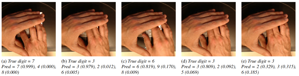

通过上图提供一个成功的密码攻击示例来开始讨论结果,考虑 5 位密码案例和单 PIN 键盘场景。为每个数字提供一个图像,给出前三位数字和相应的准确度值。请注意如何以高概率正确预测第一个和第二个数字。这发生在人们设置手以允许轻松开始打字时。对于第三位数,观察到最佳预测的准确度值显着下降。尽管如此,该值仍显着大于次优预测,因此在获得正确预测方面没有问题。这种趋势持续到第四位,并在最后一位(第五位)变得非常明显。事实上,最佳猜测不再正确,但次优的猜测是正确的(这两个猜测之间的概率差异等于 0.014)。

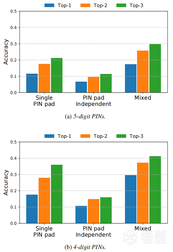

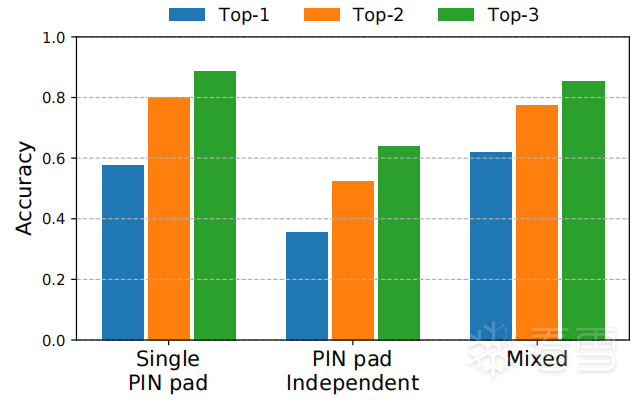

Top-N意味着猜测了N次尝试中的数字。对于所有三种情况,上图显示了单键精度的结果,而下图报告了考虑 5 位和 4 位密码的结果。考虑到单键准确度(所有数字的平均值),请注意,即使在最困难的 PIN 键盘独立场景中, Top-3 准确度也达到 63.8%,这明显高于随机猜测的结果(30 %)。同时,Single PIN pad 场景和 Mixed 场景的结果相当相似,Top-3 准确率高达 88.7%。有趣的是,观察到单 PIN 键盘场景的 Top-2 和 Top-3 准确度的结果要好于混合场景,这与 4 位和 5 位设置的结果相反。假设这是因为认为独立数字很自然,最好的结果发生在训练和测试在同一设备上完成时。另一方面,混合场景为密码重建场景提供了稍好的结果,因为需要考虑一系列密码与数字之间的移动。然后,在训练集中使用不同的设备可以(稍微)更好地泛化。
在上图a 中观察到最困难的情况是攻击者无法访问受害者使用的相同键盘,Top-3 案例的准确率等于 11.4%。使用相同类型的键盘可将 Top-3 的准确率提高到 20% 以上。最后,考虑到混合场景,可以将 Top-3 的准确率提高到近 30%(29.7%)。接下来,在上图b 中展示了 4 位密码的结果。结果明显优于 5 位数方案。 Top-1 独立场景设置的准确度最低,为 10.6%(参见 5 位数场景的 6.7%)。 混合场景中 Top-3 准确率最高达到 41.1%。

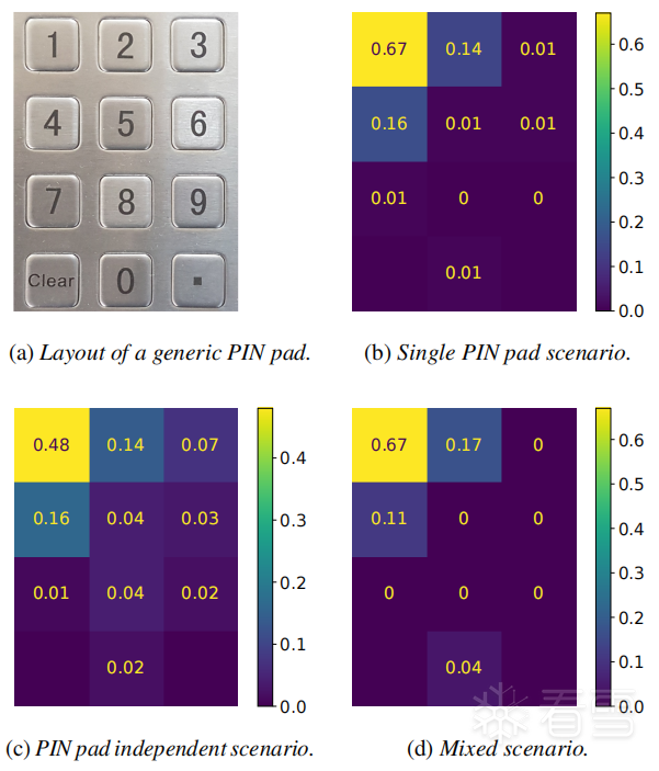

在上图中,描绘了数字 1 的详细结果。选择这个数字是因为其他数字的热力图看起来相似并且表现出相似的分散性。首先,上图a 中展示了 PIN 键盘布局。上图b 给出了单 PIN 键盘场景的结果。请注意,热力图表明猜测 1 是最有可能的猜测,概率为 67%。数字 4 和 3 分别被认为是次优和再次优的猜测。不过,它们的概率要低得多。对于与按键面板无关的情况,观察到概率更多地分布在所有数字上,这是以正确数字的预测概率较低为代价的。次优和再次优猜测保持了概率,表明 Top-3 猜测足以在最困难的场景中猜测大量密码。最后,上图d 给出了混合场景的结果,看到最好的猜测是在单 PIN 键盘场景的水平上。有趣的是,与之前的场景相比,现在次优和再次优猜测被交换了。所有其他数字作为正确数字的概率为 0 或可忽略不计。根据结果,下面是可以概括的观察结果:

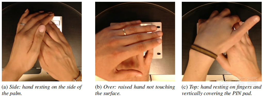

• 用户遮挡输入密码的手的主要方式有三种:举起的手不接触表面、手放在手指上并垂直遮挡按键面板、手放在手掌的侧面。所有三种遮挡策略的示例如下图所示。

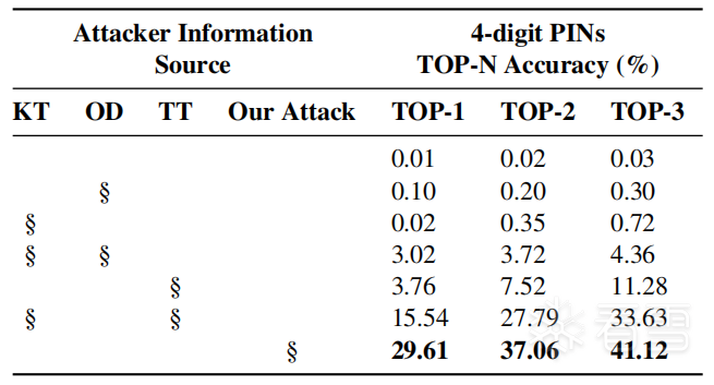

最后,下表提供了的攻击与其它研究中针对 4 位密码的几种隐蔽攻击之间的比较。根据攻击者掌握的信息对攻击进行了划分:击键时间(KT)、受害者密码的一位数(OD)以及受害者在按键面板上留下的热量追踪(TT)。从结果中可以清楚地看出,本研究的攻击在所有考虑的 TOP-N 精度上表现最好。

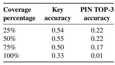

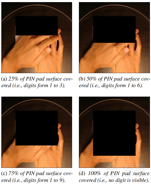

接下来,分析密码遮挡如何影响攻击性能。通过应用黑色贴片遮挡 PIN 键盘来模拟防护罩的存在。在上表中报告了在混合场景中的攻击性能,应用了四种不同的遮挡级别(下图)。按键面板的遮挡率大于下图中所示的百分比,因为不打字的手给出的遮挡率不包括在给定的百分比中。结果表明,即使 75% 的 PIN 键盘被遮挡,本文的攻击仍然有效,而性能下降明显超出此遮挡范围。因此很明显,深度学习攻击使用了关于整个手部位置和运动的信息,而不仅仅是指尖。由于 PIN 键盘的最后一行只有一个数字 (0),因此 100% 遮挡率的攻击结果很差,这不仅是因为隐藏了键盘上的所有数字,而且因为隐藏了近端指间关节、掌掌关节和腕掌关节。手指。因此,只有提供完整按键面板遮挡的密码防护罩才能被认为是本研究攻击的有效对策。

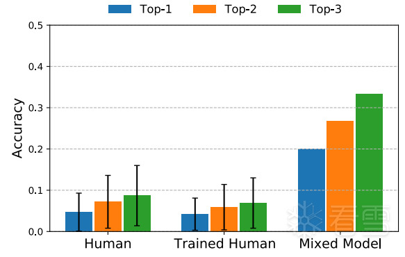

尽管人类可以利用这些信息,但 PIN 键盘遮挡仍然部分阻止了密码重新生成。尤其是,问卷中的参与者在第一次尝试时平均只能重新生成 4.49% 的密码(包括受过训练的人和未受过训练的人),而在三次尝试中输入的密码只有 7.92%。 Top-1 和 Top-3 精度之间的性能增加表明在估计按下的键的邻域方面具有一定的能力。
与人类不同,算法专注于目标密钥分类,然后重新生成整个密码序列。为了将模型的性能与人类在相同任务上的性能进行比较,评估了算法在问卷中包含的视频上的准确性。回想一下,问卷的视频是混合场景测试集的子样本,因此没有在模型训练阶段使用。如上图所示,模型在所有 Top-N 准确度场景中的表现都优于人类。为了评估算法性能和人类在重新生成 5 位密码方面的性能是否存在统计学差异,应用了一系列卡方检验。卡方检验结果对所有 Top-1 (X^2 = 14.19, p < 0.001)、Top-2 (X^2 = 15.84, p < 0.001) 和 Top-3 (X^2 = 21.37, p < 0.001) 均显着未经训练的人的准确度值。特别是,模型表现优于人类,在 3 次尝试中重新生成密码的性能提高了 4 倍。同样,对于受过训练的人类,卡方检验对所有 Top-1 (X^2 = 16.12, p < 0.001)、Top-2 (X^2 = 20.83, p < 0.001) 和 Top-3 (X^2 = 28.88, p < 0.001) 准确度值。

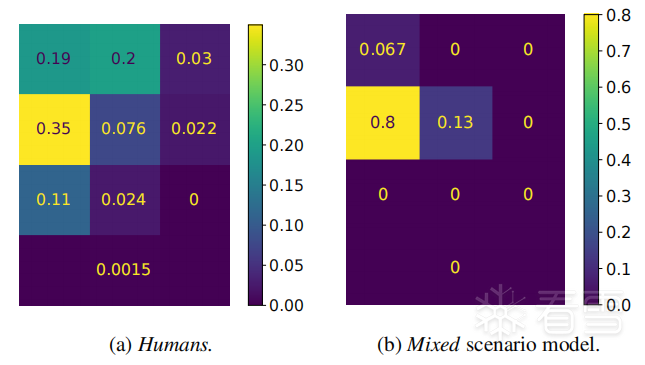

这个结果来自于单键分类的性能差异。单个关键分类的人类平均准确度(考虑到人类数据收集)等于 0.351,与模型关键准确度 0.687 相比约为一半。上图b和a的比较显示了人类识别数字的错误是如何明显更高的,这证明了为什么算法在 Top-2 和 Top-3 密码准确度上的提高更大。最后,比较受过训练和未受过训练的人类,卡方检验报告所有 Top-1、Top-2 和 Top-3 准确度值的 p > 0.1 没有显着差异。这意味着训练不会提高人类在 3 次尝试内识别密码的能力。
