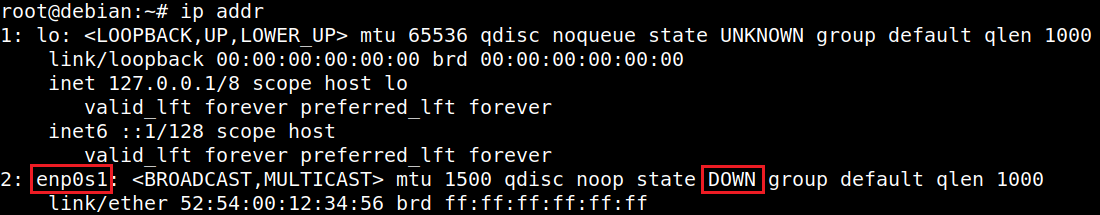

关于网络环境配置的问题,这里就不再多说了。只简单提一句,qemu-system-aarch64启动后,可以用ip addr看到enp0s1网卡是DOWN的状态,且没有分配IP地址。

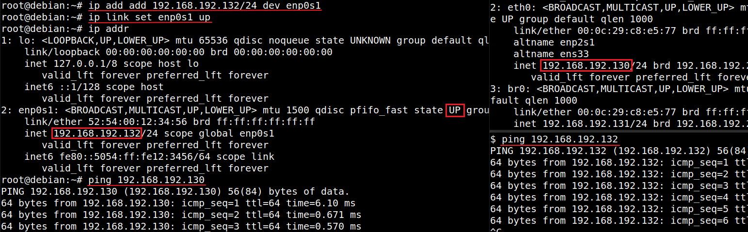

因此,我们需要手动分配一个IP地址(与网桥br0处于同一网段即可,qemuenp0s1接口与宿主机的eth0接口通过虚拟网桥br0转发数据),然后再将enp0s1网卡给UP启用即可,命令如下:
完成后,enp0s1网卡的状态应该正常了,再检测下qemu虚拟机与宿主机能否互相正常通信:

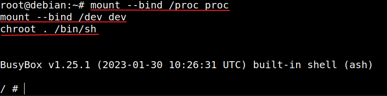

将固件解压后,首先将文件系统用scp传入qemu虚拟机,然后就是最经典的三行起手式:
好吧,这一步我竟然还截了一张图:

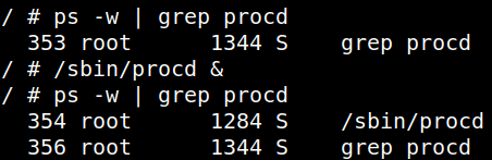

根据openwrt的内核初始化流程,按理说应该先启动/etc/preinit,其中会执行/sbin/init进行初始化,但是在这套固件仿真的时候,这样会导致qemu重启,所以我们首先先执行/sbin/init中最重要的/sbin/procd &,启动进程管理器即可。

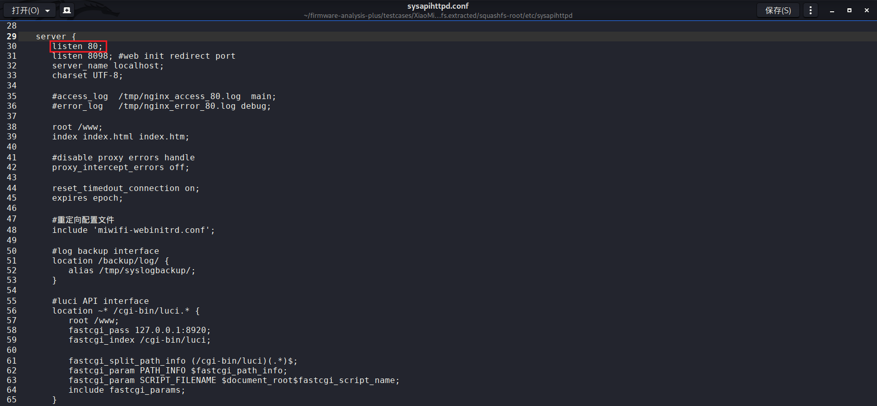

下面就该启动httpd服务了,简单检索一下,发现有uhttpdmihttpdsysapihttpd。进一步查看一下配置文件(如/etc/sysapihttpd/sysapihttpd.conf),发现sysapihttpd其实就是nginx,监听了80端口,有了nginx自然就不需要再启动uhttpd了。而mihttpd中监听了8198端口,定义了一些文件上传下载的API,可以暂时先不启。
所以,只需要启动sysapihttpd,执行/etc/init.d/sysapihttpd start即可:

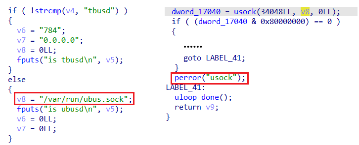

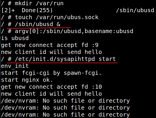

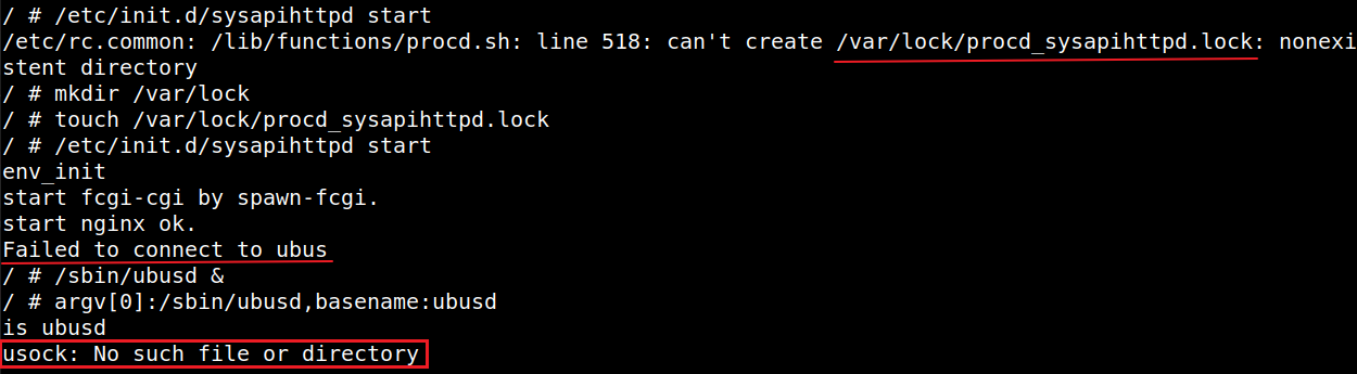

首先,报错缺失/var/lock/procd_sysapihttpd.lock这个文件,这个创建一下对应的目录和文件就行了。接着,会报错Failed to connect to ubus,很显然这里是用到了ubus总线通信,我们需要启动/sbin/ubusd &。但是,接下来又继续报错usock: No such file or directory,但是并没有给出缺失哪个文件,因此我们需要将ubusd拖进IDA定位一下报错点。
很容易定位到sub_20B0函数,我们执行的是ubusd,而不是它的软链接tbusd,因此v8会是路径/var/run/ubus.sock,接着其作为参数传入usock函数中,当usock函数的返回值错误时,就会走到perror("usock")报错。
显然我们缺少/var/run/ubus.sock这个文件,创建后ubusd即可正常启动,接着sysapihttpd服务也启动成功(这里缺失/dev/nvram芯片可以先不用管,因为后续没有用到相关操作,暂时不用hook):

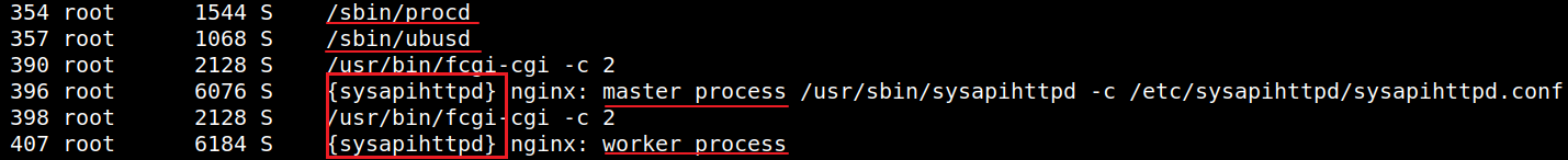

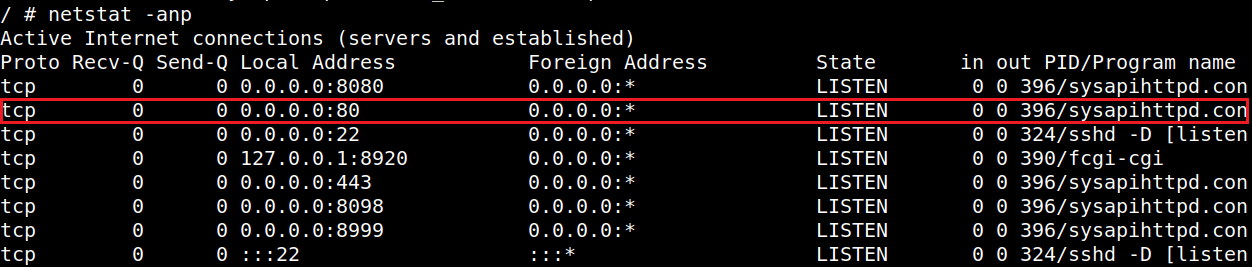

到这里,检查一下进程里相关程序都已经挂起,且netstat查看web端口也正常对外开放:

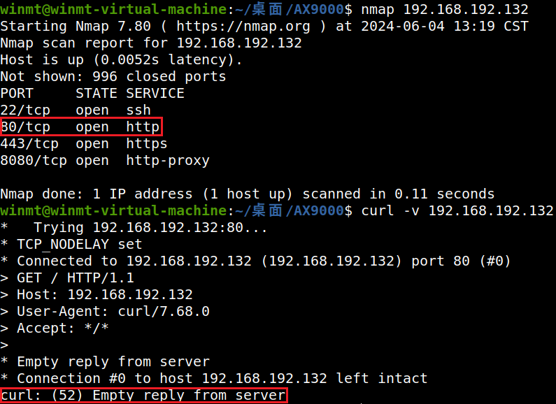

虽然这一切看上去没有任何问题,nmap也能扫到端口,但是我们访问IP就会报错,显示服务器没有传回任何数据。

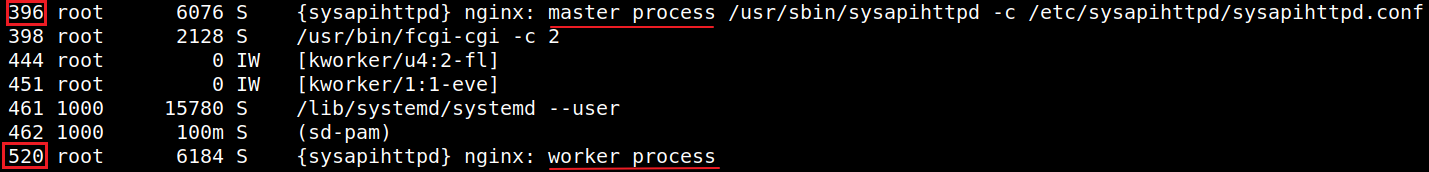

此外,查看进程,可以发现sysapihttpd的主进程进程号没变,但是子进程的进程号却已经改变,这就说明当我们访问IP的时候,server崩溃了,所以子进程crash了,主进程作为守护进程又开了个新的子进程。

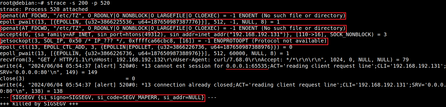

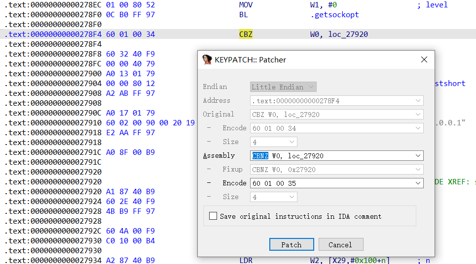

因此,我们可以用strace跟踪一下子进程的进程号,判断出现了什么问题导致sysapihttpdcrash的。这里直接在外面的qemu文件系统中用apt或者dpkg安装一下strace_arm64deb包,然后再ssh开个窗口跟踪进程即可。先attach上去卡住,然后访问IP后,strace跟踪的结果如下:
可以看到最后是发生了段错误导致了crash的。我们需要解决的是上面的三个报错,前两个错误都是由于缺少/etc/TZ文件所导致的,这是一个和时区有关的配置文件,echo "WAUST-8WAUDT" > /etc/TZ创建一下即可。

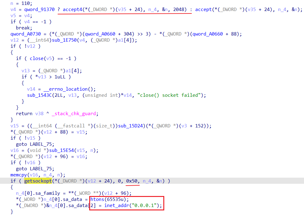

对于后面getsockopt的报错,我们可以将/usr/sbin/sysapihttpd拖进IDA,定位一下getsockopt参数一致(主要关注第三个参数是0x50)的位置,可以找到sub_1EDACsub_27570两个函数。至于是哪个函数中getsockopt调用的位置才是关键,结合strace上下文,根据上面调用了accept4系统调用,可以确定sub_27570函数中getsockopt的位置才是调用点。
根据上面的代码,结合strace后面输出的log报错信息,可以得知这里是由于getsockopt发生了错误,从而重定向到了0.0.0.1:65535,导致了后续的崩溃。因此,最简单粗暴的办法就是绕过这个if分支,不执行其中的内容,即将CBZpatch成相反的CBNZ即可:

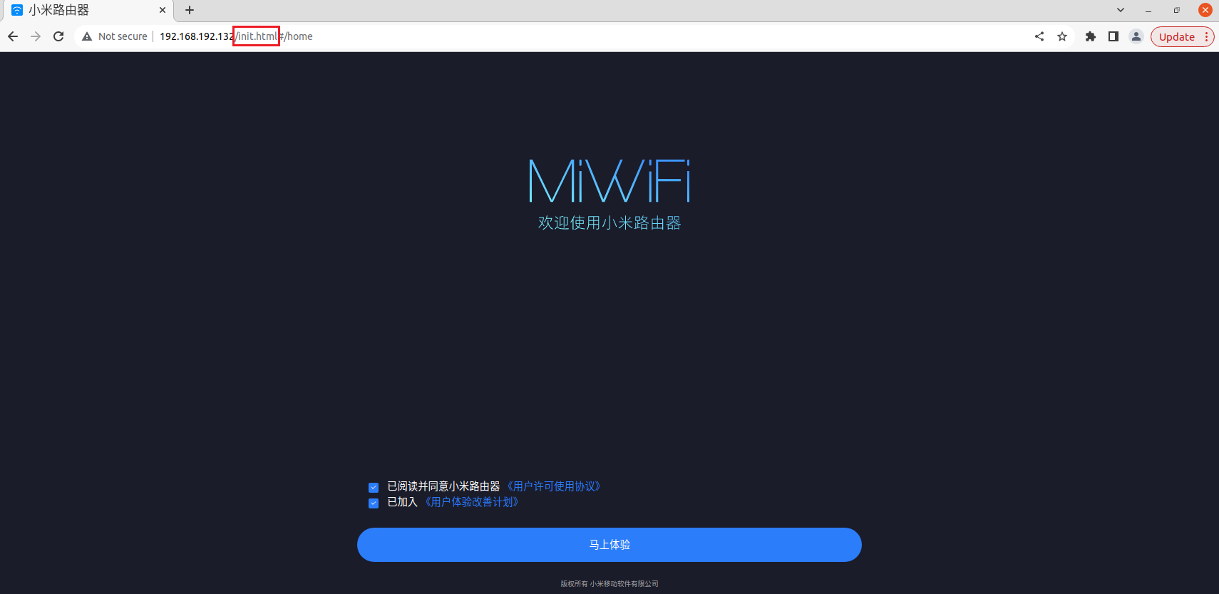

然后,访问IP并重定向至/init.html,可以看到路由器初始化配置页面终于是成功出现了:

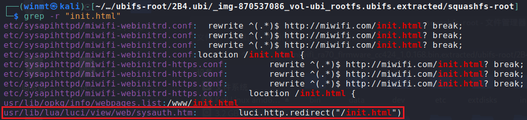

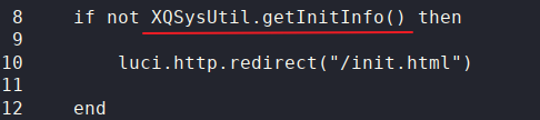

我们通过grep在固件文件系统中查找是在哪里重定向至/init.html的,很容易定位到/usr/lib/lua/luci/view/web/sysauth.htm文件:
其中,相关代码如下:
这里最简单粗暴的办法当然就是将这几行都注释掉,这样虽然的确可以跳过初始化配置,但是在之后漏洞验证的时候会出点小问题,留到后文再说。

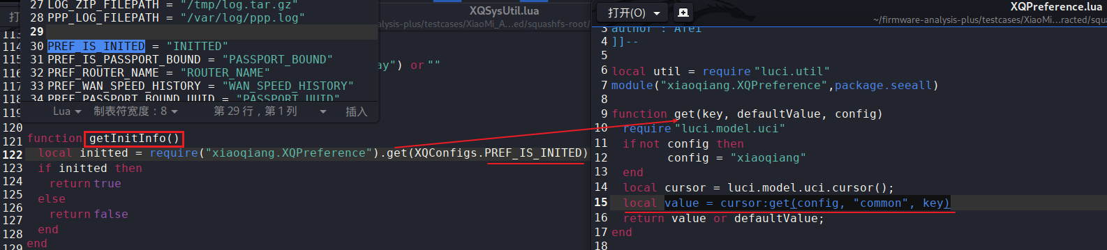

我们这里还是更优雅地想办法去满足这个if判断的条件,使之不重定向至/init.html。根据这里调用的函数,很容易定位到如下代码的调用关系(这里的源码来自于小米路由器4 Pro 稳定版,这个版本的Lua源码没有编译,小米各个型号路由器的Lua部分变化不大,源码当然比反编译出来的伪代码好看很多):
很容易弄清这里的逻辑,只需要按照如下命令设置uci配置项,标记为已初始化即可:

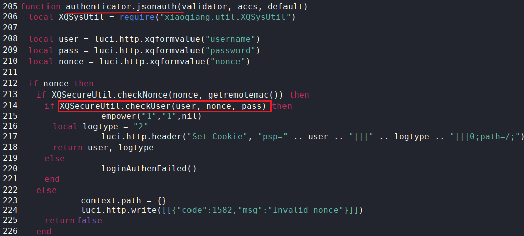

上篇文章提过,身份校验的过程在/usr/lib/lua/luci/dispatcher.luajsonauth函数中,其中调用了checkUser函数根据从POST报文中获取的usernamepasswordnonce(现时)字段进行身份验证。

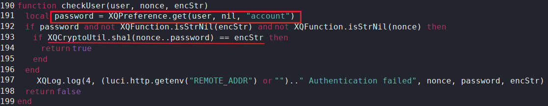

/usr/lib/lua/xiaoqiang/util/XQSecureUtil.luacheckUser函数中,首先获取了系统uci配置项中存储的密码,这里的XQPreference.get函数在本文的上一节中已经给出,可分析出此处的配置项为account.common.(用户名)。接着,需要POST报文中传入的现时字段nonce与系统中uci存储的password的值拼接后进行sha1哈希的结果等于POST报文中传入的密码字段。

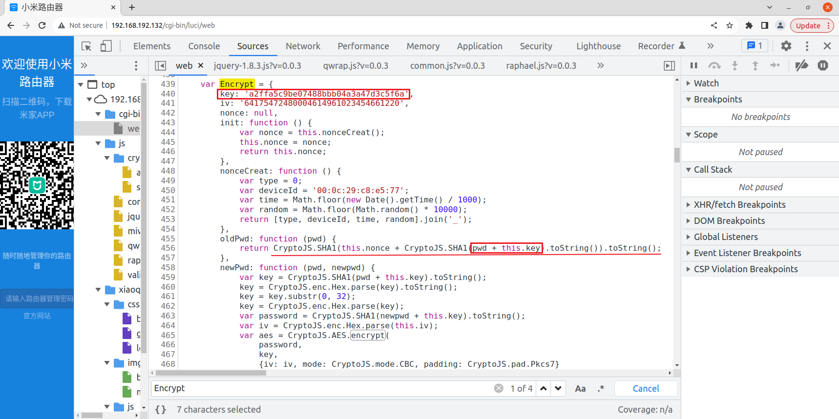

因此,接下来,我们需要确定POST报文中传入的密码和用户名字段是什么。很显然,POST请求报文中的密码字段不可能是明文的形式,不然随便拦截一下就寄了。故而,一定会有相关的JavaScript代码对用户提交的密码进行加密(哈希)后再进行传输。所以,可以直接在浏览器登录页面中,查看一下相关的web代码:
可以看出,报文中的用户名字段固定就是admin,而密码字段是通过oldPwd()函数加密后的结果。这里的oldPwd()函数将用户提交的密码明文与一个固定的key值(a2ffa5c9be07488bbb04a3a47d3c5f6a)拼接后,进行sha1哈希,再将结果继续与现时nonce拼接后,再sha1哈希一次,作为POST请求报文中的密码字段。
结合上述分析,我们需要将account.common.admin这个uci配置项设置为sha1(登录密码+key),比如说登录密码设置为winmt,那么这个值就是sha1(winmta2ffa5c9be07488bbb04a3a47d3c5f6a)=b264db0fca361ef8eca919fa28e70d7a57d4c2db

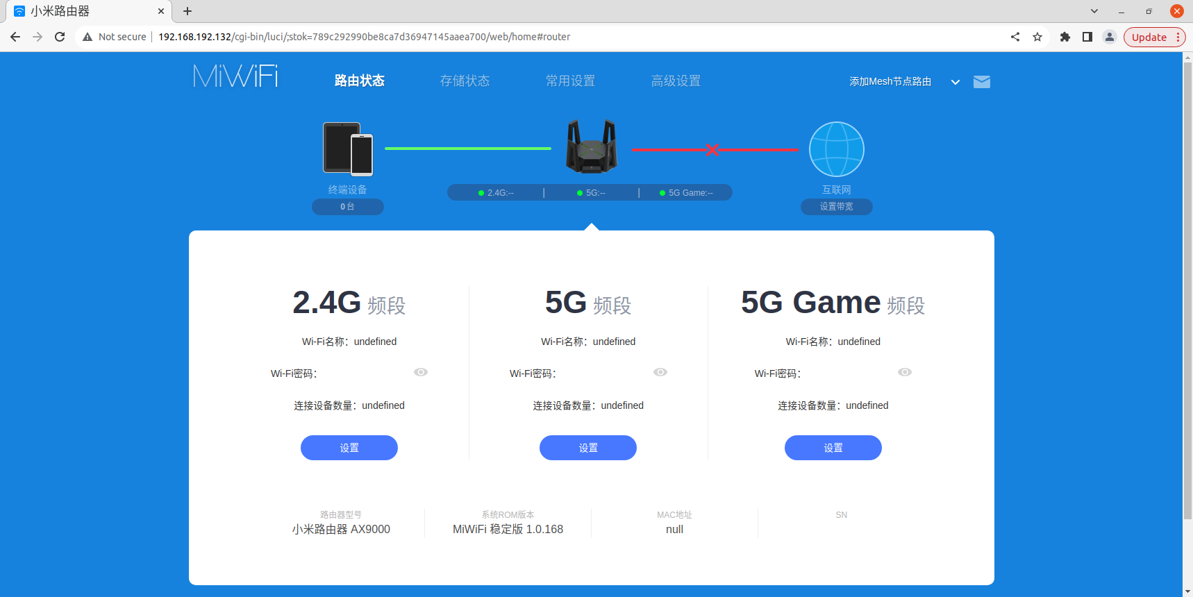

设置好account.common.admin这个uci配置项后,用设定的密码winmt即可成功登录入路由器后台:
此时,token值为789c292990be8ca7d36947145aaea700
