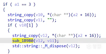

/usr/sbin/thriftunnel二进制文件中,*(a2 + 16)是传入的第二个参数,即Base64编码后的payload字段内的Json数据,其作为第一个参数被传入sub_1B9B0函数中,而sub_1B9B0函数的第二个参数v11此时是空串。
进入sub_1B9B0函数后,可以发现首先将与a1Base64编码的payload字段)相关的数据作为参数传入了sub_1F1F8函数处理,并最终将其返回结果通过string::assign()赋值给了a2(即上一级的v11变量)。
sub_1F1F8函数看上去是做了一些编码转换的操作,可以猜测到这里就是做了Base64的解码工作。我们很容易根据其中抛出的异常信息确认我们的猜测,这里的确就是将payload字段内的Json数据进行了Base64解码。

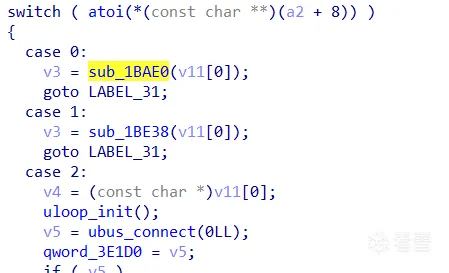

我们再返回到主函数,进而当*(a2 + 8)即传入的第一个参数option0时,会执行到sub_1BAE0函数,根据上文分析,其参数v11就是解码后的Json字符串。
sub_1BAE0函数中,创建了socket,结合传入的参数(上级的v11变量)是Json字符串,很容易判断出此处会将payload字段的Json数据发送给本地127.0.0.19090端口(这里保护了端口的安全性,没有对外开放,我们想要找到未授权口而悬着的心也终于死了)。

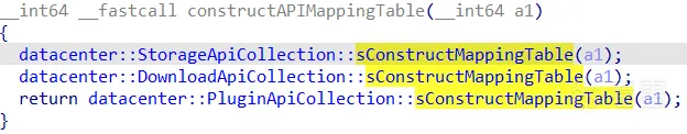

datacenterconstructAPIMappingTable()函数里分别执行了三个类的sConstructMappingTable()函数。
其中,都是通过STL map建立起了api编号(下文解释)和对应的处理函数handler间的映射关系。具体来看,有一些api是直接在datacenter中被处理的,有些是被进一步转发到了/usr/sbin/indexservice9088端口)处理,另外一些则是被转发到了/usr/sbin/plugincenter9091端口)中进一步处理。

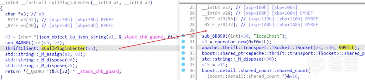

我们在这里直接定位到该漏洞对应的api,在datacenter::PluginApiCollection::sConstructMappingTable中,当api629的时候,对应的handlercallPluginCenter,其实从函数名就能看出来作用了,就是转发给plugincenter
进去简单看一下,的确是发送给了本地的9091端口(同样,容易在plugincenter程序中找到,其监听着9091端口)。

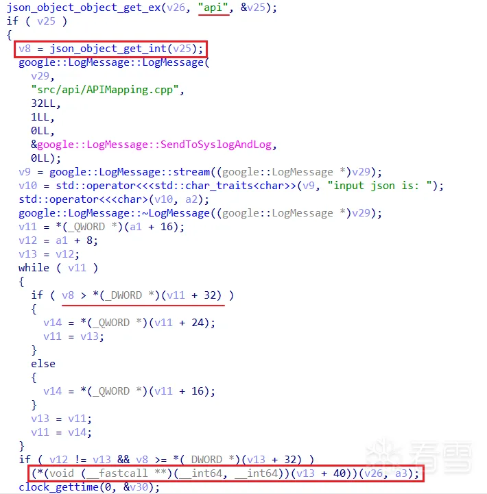

DataCenterHandler::request函数中,在调用APIMapping::APIMapping函数建立好上述的映射关系表后,紧接着调用了APIMapping::redirectRequest函数。其中,先获取了Json对象中的api字段的值,存放在v8变量中,然后经历了一个for循环,其中有对v8值的判断比较,最后执行了一个函数指针。这里需要稍微解释一下,此处的a1就是上面建立的map映射表,类型是std::map<int,void (*)(json_object *,std::string &)>,即第一个元素(键值)是整数,第二个元素(实值)是函数指针。所以此处的for循环就是对map的操作,但是都是用的偏移值,不好看出来具体是什么,其实这里也没必要去查源码,我们直接自己写一个map容器的遍历,然后静态编译出来,反编译后这些偏移值的含义也就都清楚了。此处的for循环其实就是执行了map.find()的操作,寻找了mapkeyv8(即api值)的迭代器,偏移+32就是第一个键值元素(api值),偏移+40则是第二个实值元素(handler的函数指针)。显然,此处就是根据传入的api字段值调用对应的handler的过程。到这里,上述建立的Mapping Table中的映射关系也更加明朗了。

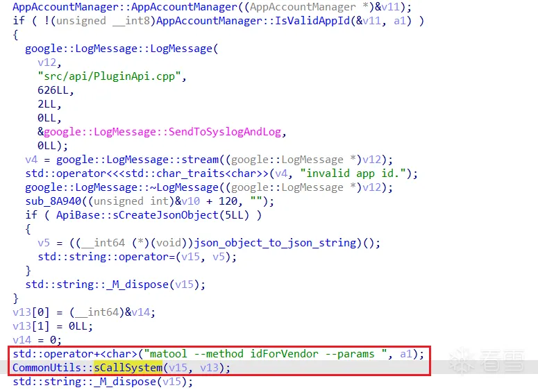

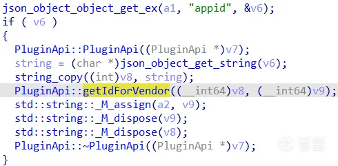

parseGetIdForVendor函数中,会将传入的Json数据内的appid字段作为参数传递到PluginApi::getIdForVendor函数中。
PluginApi::getIdForVendor函数中,可以很明显地发现:即使appid字段合法性检查不通过,也会被拼接入命令中并执行。显然,这里是一个开发上的疏忽,在判断!IsValidAppId的条件分支内,在输出报错信息后,应当在最后加上return ;返回,不能继续执行下去。
因此,这里存在一个命令注入漏洞,该漏洞调用链至此分析完毕。

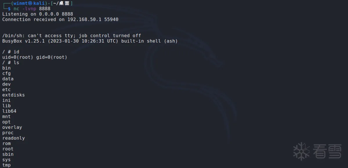

这里需要自行更改一下相关IPToken值,此处注入了反弹shell的命令,端口8888

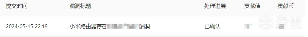

2023-03-26 - 提交漏洞报告至小米安全中心(Xiaomi Security Center)
2023-04-03 - 厂商验证后确认两个漏洞存在,并开始修复漏洞
2023-05-24 - 两个漏洞的赏金均到账(活动期间还翻倍了,挺爽)
2023-06-09 - 厂商告知漏洞已全部修复完成(但似乎补丁未立即发布)
2024-05-09 - 联系厂商分配其中一个漏洞编号 CVE-2023-26315 并披露
2024-06-12 - CNVD 收录本文漏洞,分配编号 CNVD-2024-23093 并公开
