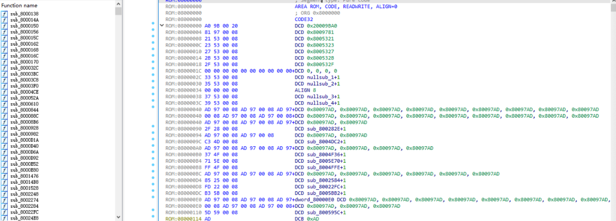

直接以Binary file打开,可以看到,IDA没有识别出任何函数

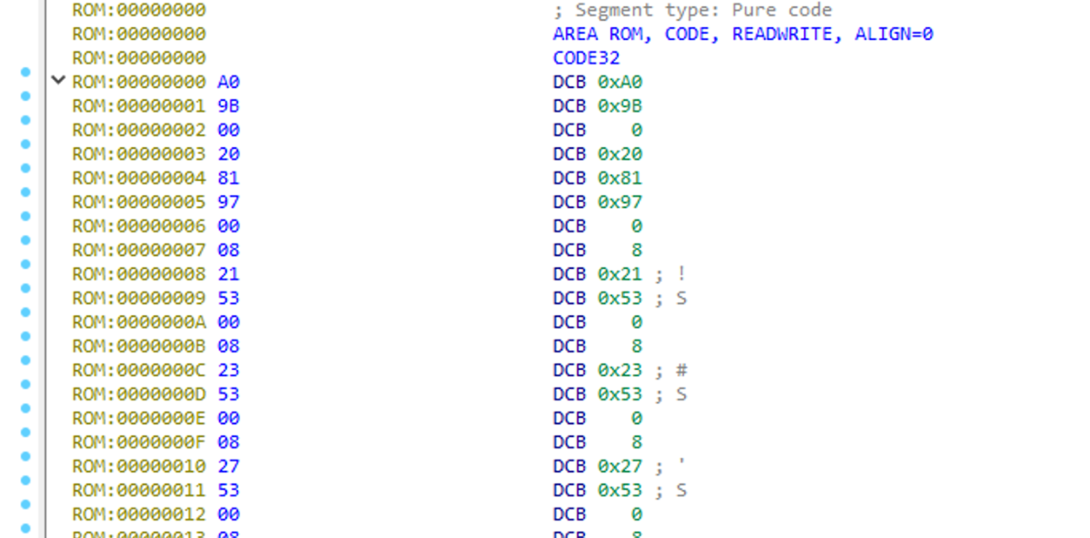

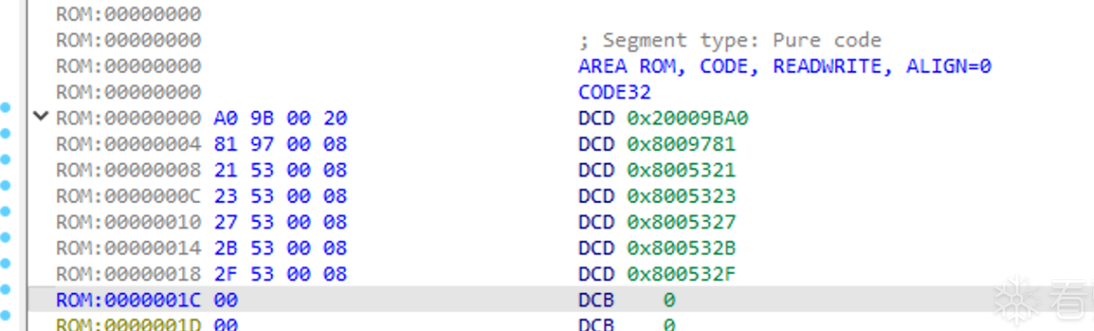

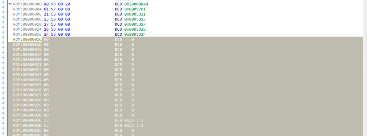

习惯性的把前几个字节"D"三下,如下图,可以大胆的猜测加载基地址为0x8000000,事实上也确实如此,当然可以根据MCU型号stm32f103RCT6去查datasheet。不过更多确定基地址的方法请参考论坛的这个帖子 固件安全之加载地址分析 ,里面详细介绍了多种方法来确定基地址,这里就不再赘述了

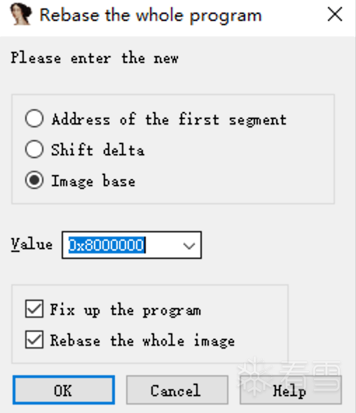

Edit > Segments > Rebase program... 重设基地址为0x8000000,设置好基地址后,就已经往成功路上迈向一大步了

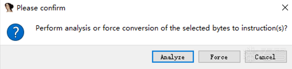

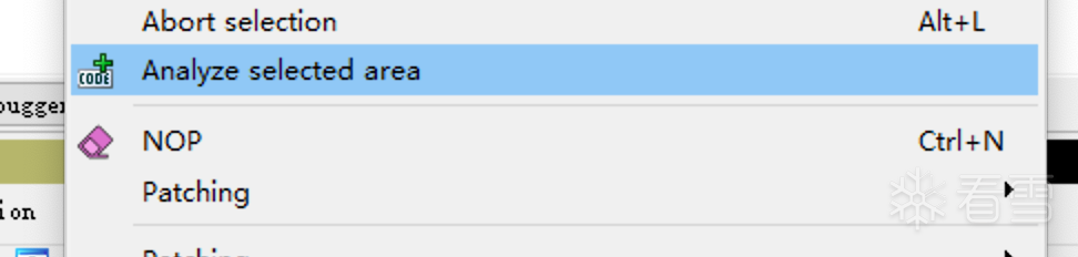

接下来,Alt + L从前面几个地址之后开始选择,一直到末尾,右键选择"Analyze selected area"
出现下面提示框,选择Analyze,然后静待IDA分析过程结束
这时候,可以看到,IDA已经识别出许多函数了

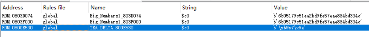

接下来使用Findcrypt插件搜索加密常量,看看有没有什么发现,Search > Find crypto constants,如下图,可以看到,有个TEA的delta加密常量,这正好对应前面提到的MCU通信时使用了XTEA加密

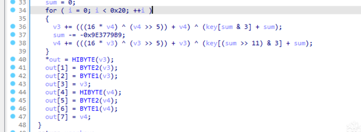

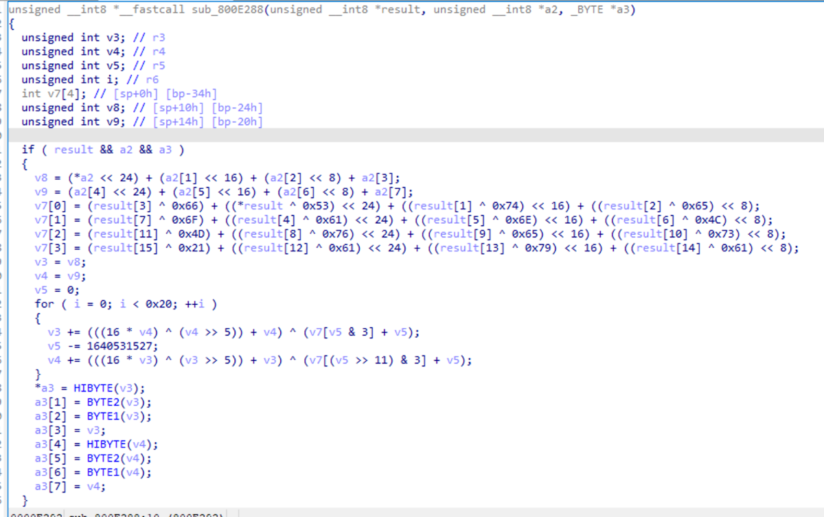

跟踪查看引用该常量的sub_800E288函数,F5结果如下图所示

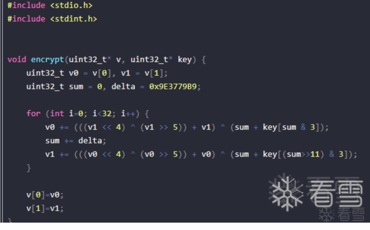

对比网上的XTEA加密C代码,可以知道,sub_800E288函数的参数从左到右为,加密密钥、加密输入、加密输出

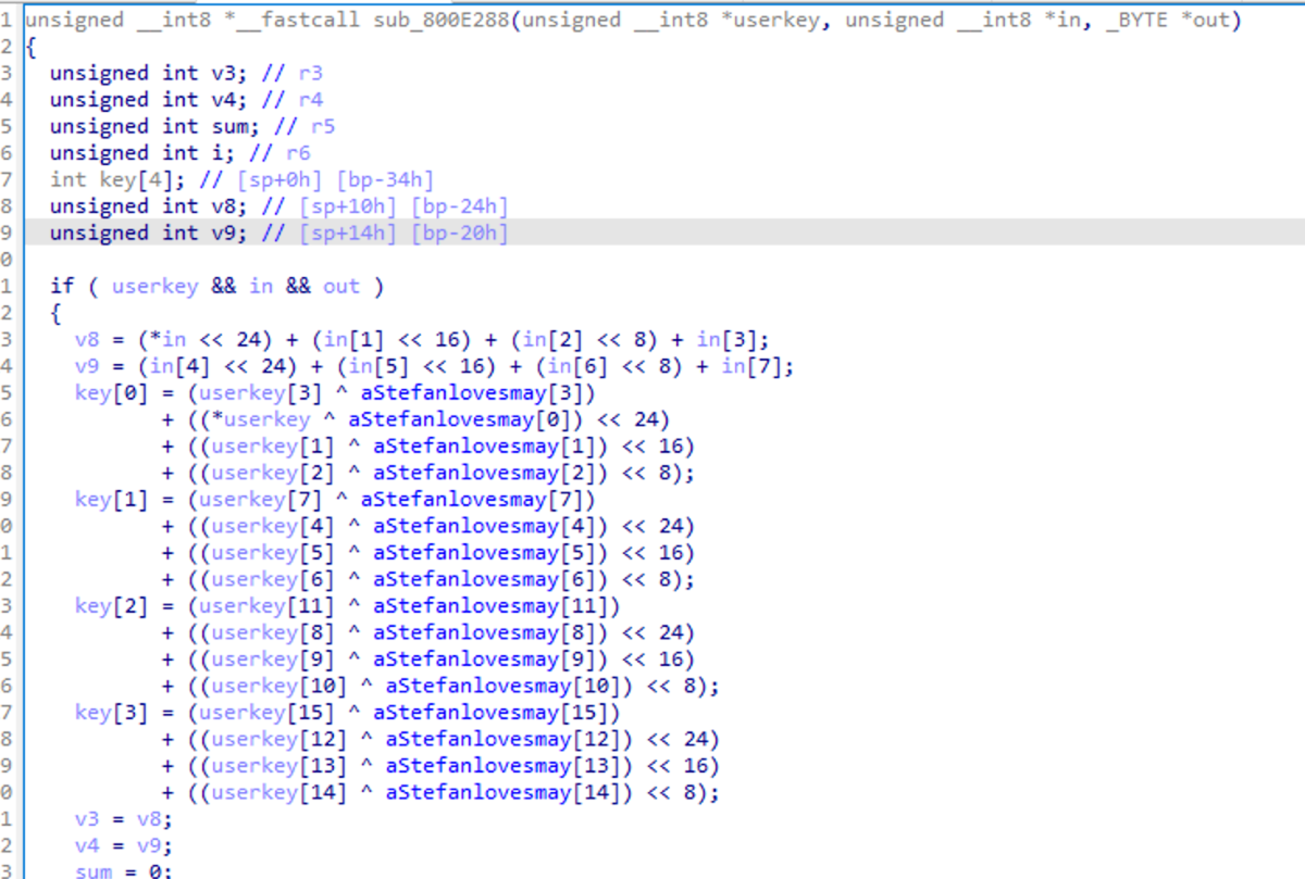

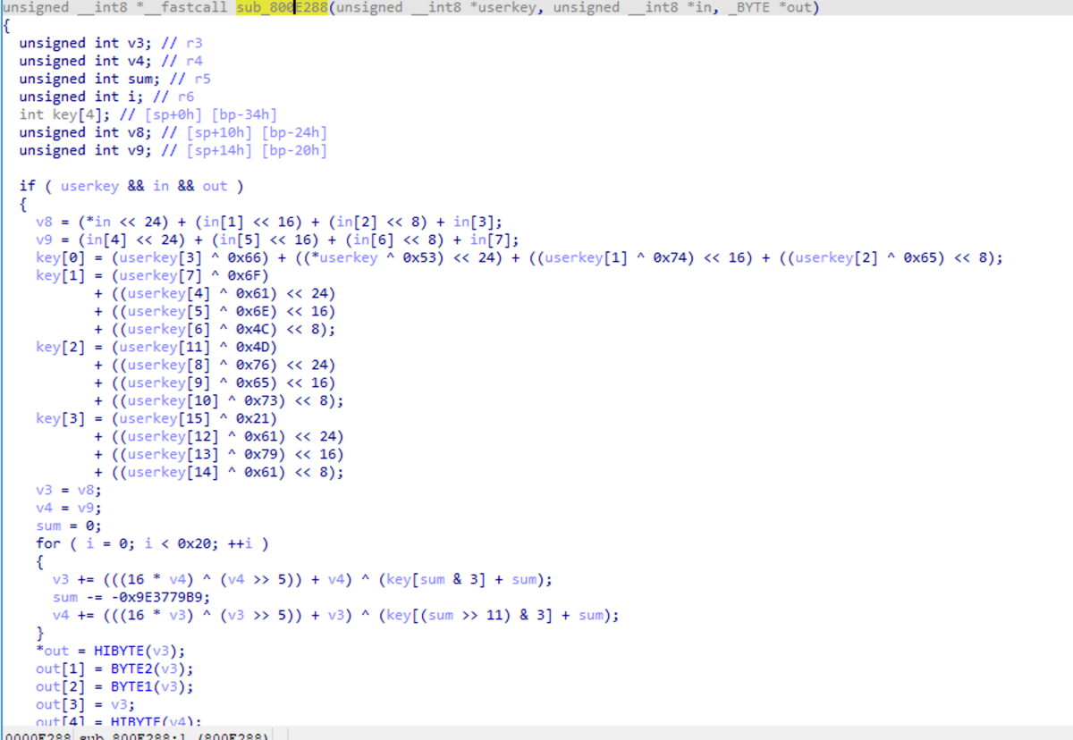

对照上面XTEA加密C代码,就可以对一些变量重命名了,如下图所示,可以看到,加密时的密钥输入并不直接作为XTEA加密的密钥,而是经过了一些运算进行了变换

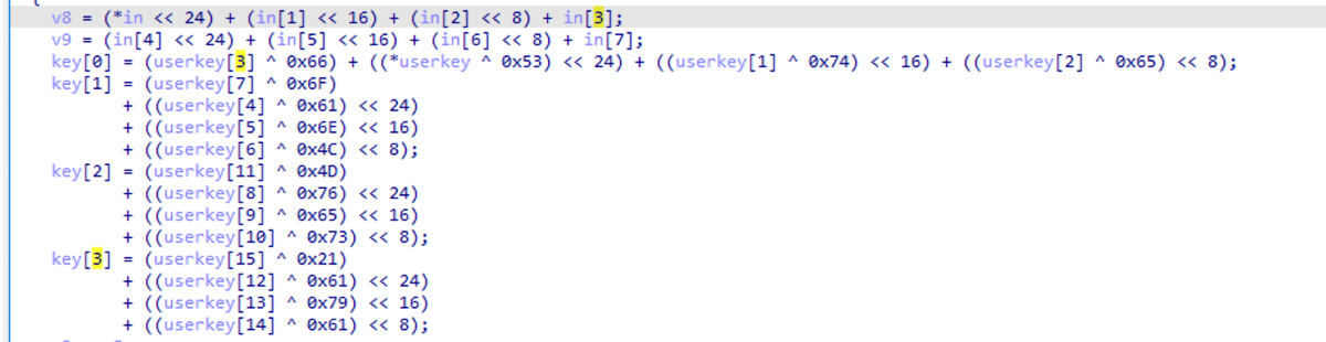

接下来详细分析加密过程,首先时最前面的这部分,存在大量的 左移24、左移16和左移8,熟悉的朋友可能很快就反应过来,这个是大小端转换。所谓大小端指的是"大端序"(BigEndian)和"小端序"(LittleEndian)。用一句话来说"大端序"就是高位在前,低位在后,"小端序"就是低位在前,高位在后。举个简单例子对于同一个4字节的byte数组"12 34 56 78",在大端序里面把它当成4字节的int的话它就是0x12345678,而在小端序里面把它当成4字节的int的话它就是0x78563412了。下面的"<<24 <<16 <<8"作用就是用来将4个byte的数组转为大端序的整数(MCU是小端序的,直接用*(int *)类型强转的话得到的结果就是一个小端序的int)
忽略左移24、左移16和左移8这些端序转换的部分,我们能发现,其实对于输入in在正式XTEA加密前没有做任何特殊处理,而对于密钥的每一个字节则与一些常量进行了异或处理。同样地,看到"0x66、0x6F ...",这些值,熟悉的情况下,很容易反应过来,这些可能是ASCII码

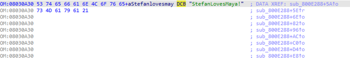

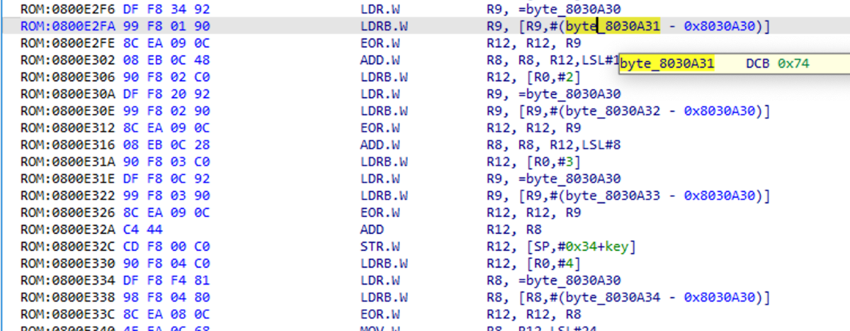

TAB键切换查看反汇编代码,如下图,可以看到这些常量都是基于地址0x8030A30开始的偏移量
查看0x8030A30地址,"A"一下,可以得到一个字符串,如下图所示,看得出来这是个有故事的字符串
回到反编译代码窗口,重新F5一下,可以看到,反编译代码更清晰明了了,密钥在用于XTEA加密之前,每个字节会与上面的字符串相对应的字节进行异或处理
再来看后面这部分,如下图,后面的其实就是标准XTEA加密,只不过对于加密结果的输出,同样有大小端的转换,"HIBYTE(x) BYTE2(x) BYTE1(x)"与上面的"<<24 <<16 <<8"一样,常见于数据大小端转换

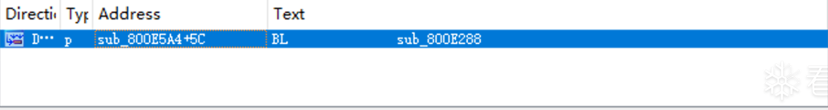

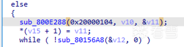

对 sub_800E288 "X"一下,查看sub_800E288函数的交叉引用,如下图,可以看到只有一处调用

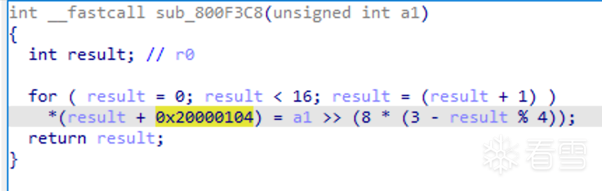

查看该调用,如下图,可以看到第一个参数加密密钥是以地址0x20000104传入的,所以加密密钥就储存在0x20000104地址处,接下来只要查看哪些函数有往0x20000104地址写数据,即可找到密钥变换的函数

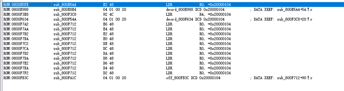

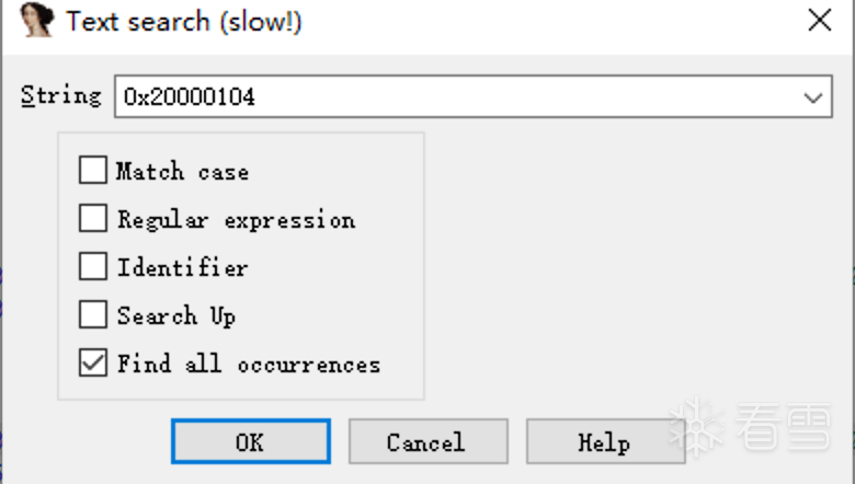

接下来Text Serach搜索0x20000104,看哪些函数使用了0x20000104地址
如下图,搜索的结果并不多,挨个查看后,可以看到只有sub_800F3C8函数中有往0x20000104地址写数据的代码,而且sub_800F3C8函数参数为unsigned int类型(刚好是4个字节大小),所以基本上可以确定这个函数就是MCU注册时的密钥变换为加密密钥的函数

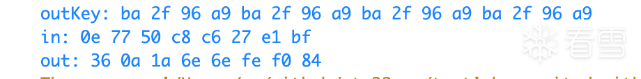

输出结果,如下图所示,下面输出结果用到例子为上面样例的第2组数据(使用第1组效果也一样),可以看到加密结果与预期一致,至此,成功还原了整个XTEA加密过程
