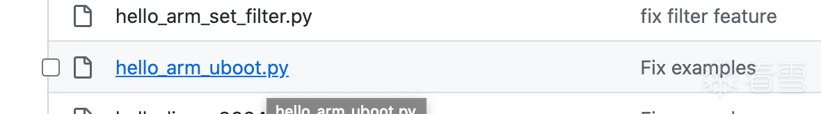

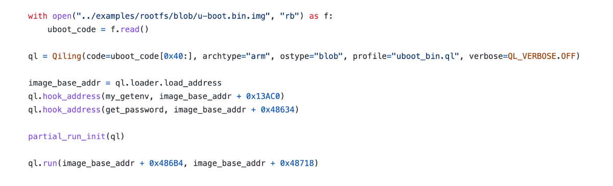

首先时qiling官方github的有一个example引起了我的注意,如下图,qiling的示例有一个模拟arm下的uboot。uboot据我所知是一个bootloader,它在固件中就是一个"裸"的二进制程序,于是这里面可能就有我想要的样例
查看hello_arm_uboot.py代码,一直拉到最后,如下图,这部分代码就是模拟运行"裸"的二进制程序的一个例子

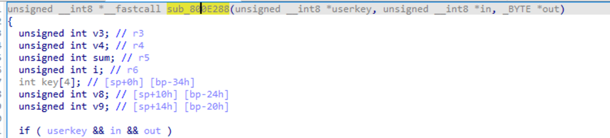

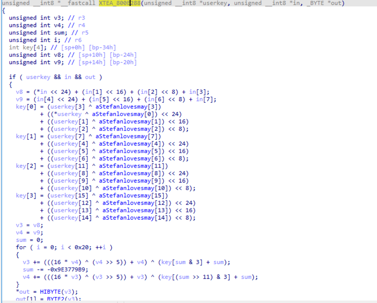

接下来就是照猫画虎,仿照着这个来尝试模拟运行stm32f103RCT6.bin固件中的XTEA函数。这里简单介绍下这个stm32f103RCT6.bin固件,它的加载基地址为0x8000000,从前一篇的分析可以知道它在地址0x800E288有个XTEA函数,这个函数就是接下来需要模拟调试运行的函数

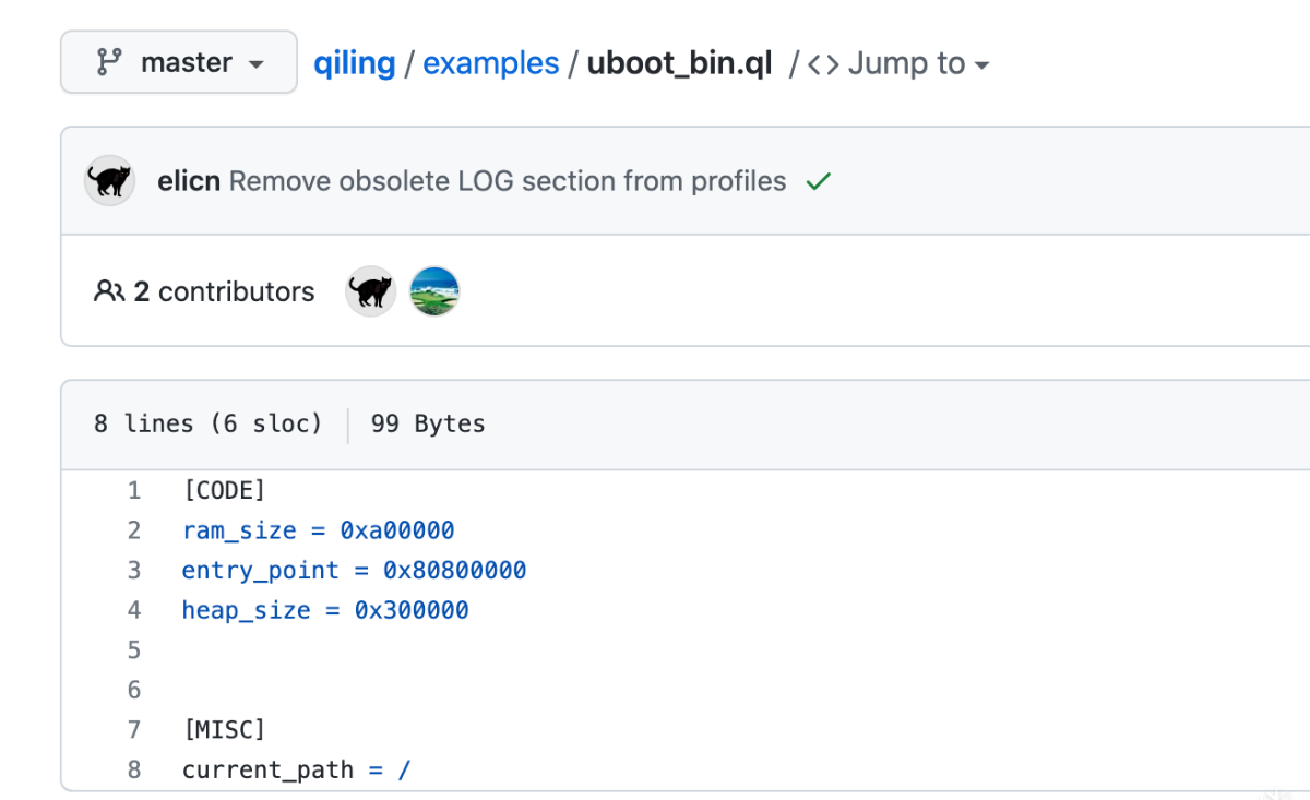

在同级目录下,可以找到这个uboot_bin.ql,那么接下来,需要简单理解下这个配置文件的各个参数的意义

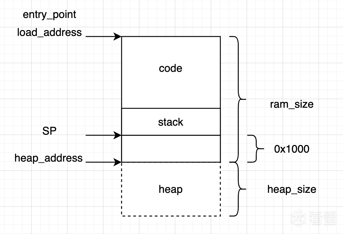

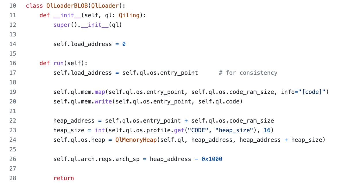

源码中搜索"heap_size",如下图,可以在qiling/loader/blob.py中找到关于这几个参数的含义
根据上面代码可画出下图内存映射,"entry_point"这里为内存加载地址"load_address"而不是代码入口点,Qiling会根据entry_point和ram_size大小分配一块内存,然后将代码code写入,需要注意的是默认初始栈寄存器SP指向这块内存end_address - 0x1000的位置,如果模拟运行前不做修改,需要将ram_size预留出一定的栈空间的大小,不然往栈内存写数据时会覆盖code内存数据。堆内存heap的起始地址就是entry_point + ram_size,下图虚拟线表示默认不会直接映射堆内存,如果需要使用这块内存,需要先执行ql.os.heap.alloc(size)来使用

定义模拟运行的起始地址和终止地址,这里因为只模拟运行sub_800E288函数,所以设为sub_800E288函数起始地址和终止地址即可
因为模拟的sub_800E288函数有3个参数,所以还需要给函数传参
这里简单介绍下ARM中常见的函数传参规范:对于函数参数不超过4个参数时用r0,r1,r2,r3寄存器来传参,对于函数参数超过4个参数时,前4个依旧用r0,r1,r2,r3寄存器传参,往后的参数以压入栈的方式传参。类似地函数如果有返回值,约定以r0寄存器返回。这些规范主要是为了不同程序或模块之间相互调用各自的函数而不出错,因为是规范,所以也就可以不遵循这个规范,比如说你自己用汇编写的程序的话,想怎么传参就怎么传参,只要你自己不限入混乱,程序不出错即可
废话不多说,回到正题,这里获取unicorn对象来为函数传参(unicorn对象可以读写各个寄存器)。从上面可知,需要模拟的函数的3个参数都是指针,所以需要给r0,r1,r2 这3个寄存器写入3个内存地址,而初始SP寄存器(栈寄存器)和heap之间有块0x1000的内存没有用到,因此这里可以用sp+0x100,sp+0x200,sp+0x300,这3个地址作为函数参数传入。不过单单将3个地址写入r0,r1,r2寄存器还不够,还要在相应地内存写入数据,这样才是完整的传参过程。因为第3个参数是加密结果的输出,所以可以不往该地址写数据。如下代码,为r0传入密钥"BA 2F 96 A9 BA 2F 96 A9 BA 2F 96 A9 BA 2F 96 A9",为r1传入明文"10 BE 62 F8 E8 DC 34 46"

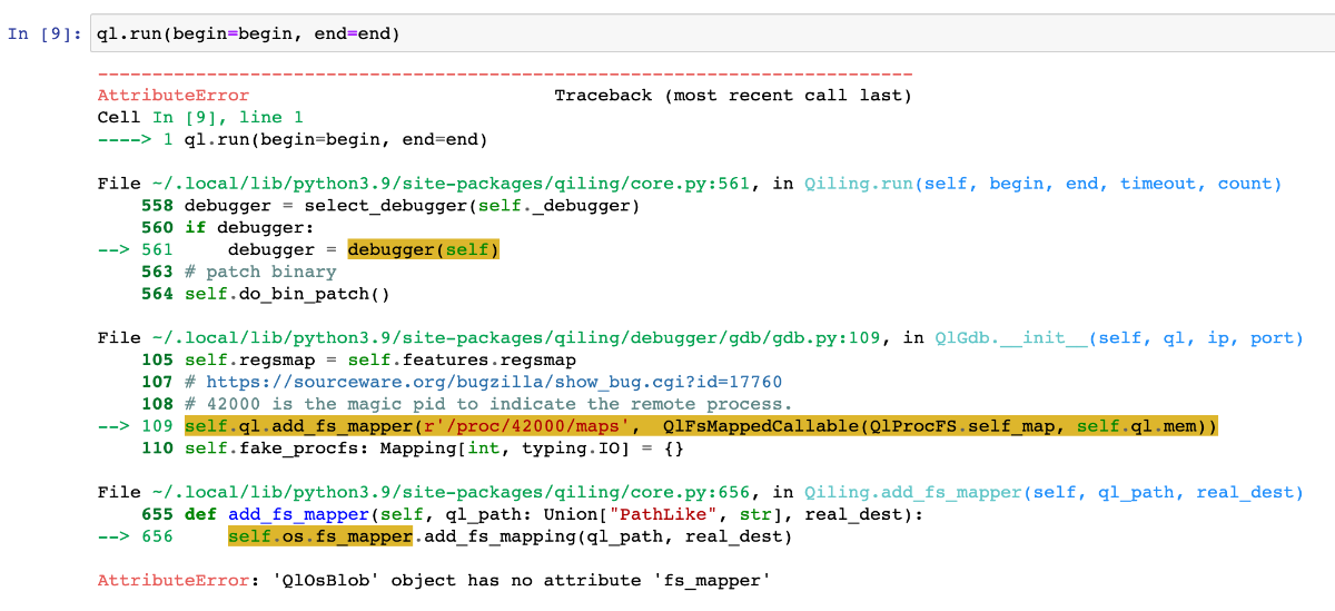

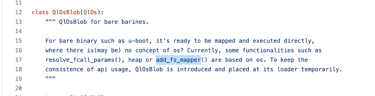

在qiling-1.4.4中,设置了debugger后且ostype为"blog"的情况下,直接运行ql.run会报"AttributeError: 'QlOsBlob' object has no attribute 'fs_mapper'"错
在源码中找到了相应的描述,如下图,QlOsBlob类中有几个函数还没有实现,详见:qiling/os/blob/blob.py

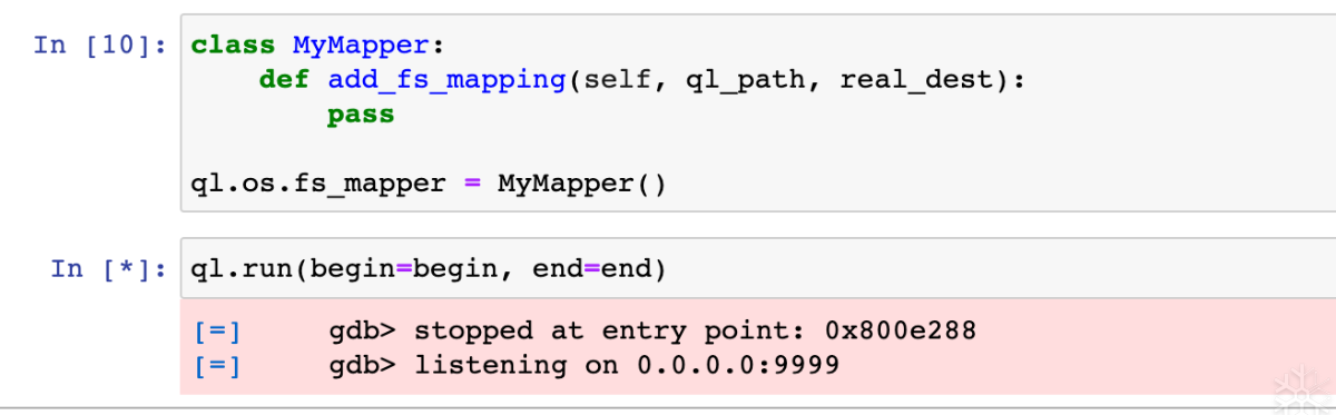

不过好在,经过测试,在执行ql.run之前,可以按以下方式,规避下这个问题。这段代码作用很简单,就是给个空壳给ql.os.fs_mapper。Python一个非常好的特性就是可以像下面这样,可以很容易地对各种库进行动态修改,而不用去修改库的原文件。下面这部份代码,等以后Qiling有相应的函数实现后就不在需要了
重新运行后,出现如下信息,说明成功模拟运行,并启用了debugger并监听了相应的IP和端口。需要注意的是,如果在生成Qiling对象是指定了参数verbose=QL_VERBOSE.OFF,那么运行时不会有任何log信息

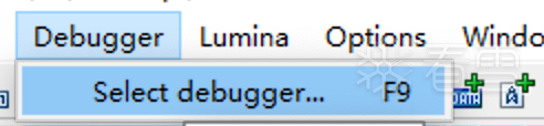

接下来,介绍IDA中如何连接到这个server进行动态调试

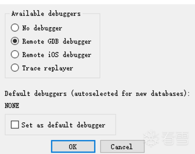

IDA中选择Debugger > Select debugger或者快捷键F9,选择Remote GDB debugger

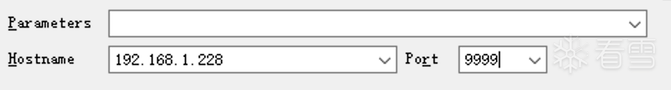

选择Debugger > Process options
输入运行Qiling机器的IP和端口,如果运行Qiling和IDA是同一机器同一系统内,则IP填127.0.0.1即可

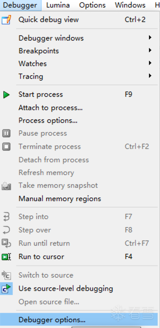

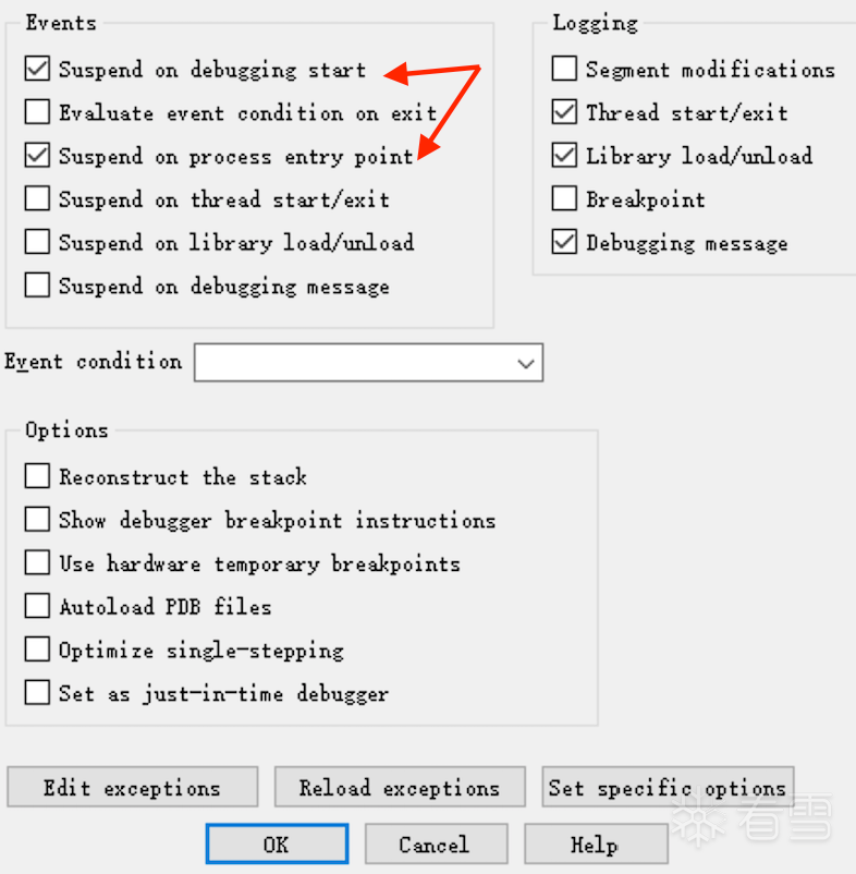

接着选择Debugger > Debugger options
勾选如下两个即可

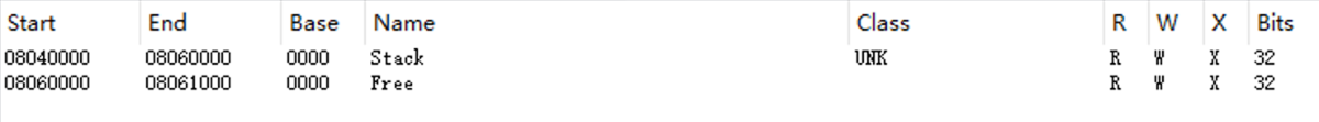

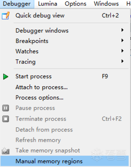

然后选择Debugger > Manual memory regions
按照下图,新建几个内存映射,否则调试时,IDA可能不能跳转到栈内存中,也不能查看栈内存的数据
这里选择添加两个映射分别是栈内存和栈内存到堆内存之间的一小部分,堆内存(heap)因为这里没有用到,所以可以省略,code因为IDA分析的固件就是这部分内存,所以也可以省略

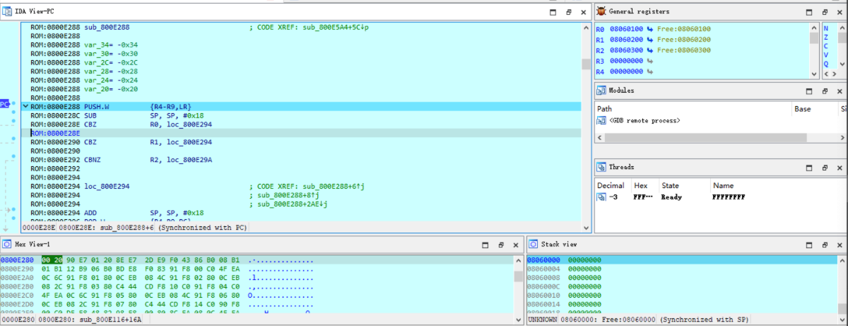

最后选择Debugger > Attach to process,会出现一个PID为0的进程,点击OK即可
最后如下图可以看到,IDA进入了调试模式,且停在sub_800E28函数开始的位置,接下来就可以使用IDA进行动态调试了
调试结束后,可以回到Qiling中,读取相应地址的结果。从我上一个帖子可知预期的密文为"8C 79 F5 D1 5E A9 46 2D",如下图,输出与预期一致

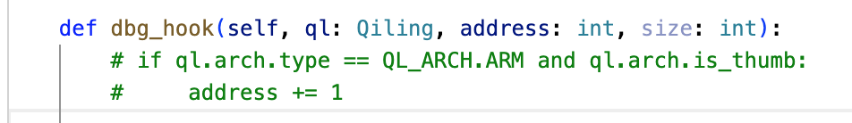

执行ql.run之前加入以下代码,可以动态解决这个问题,下面代码作用相当于注释掉qiling/debugger/gdb/utils.py中dbg_hook函数的前两行代码。同样地,待qiling后续版本修复这个问题后就不再需要这部分代码了

thumb确实断不下来,之前arm测试完没问题就没测thumb下断点的情况,经过测试在python的site-packages目录中找到qiling/debugger/gdb/utils.py,把dbg_hook的前两行代码注释掉,IDA中调试thumb即可断点成功,不过这样改的话gdb调试thumb不知道会不会出现问题,如果只用IDA连接qiling的调试器可以暂时这么改
