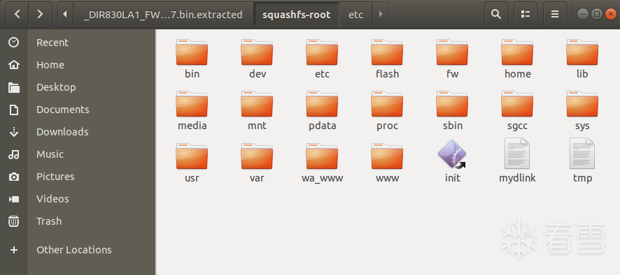

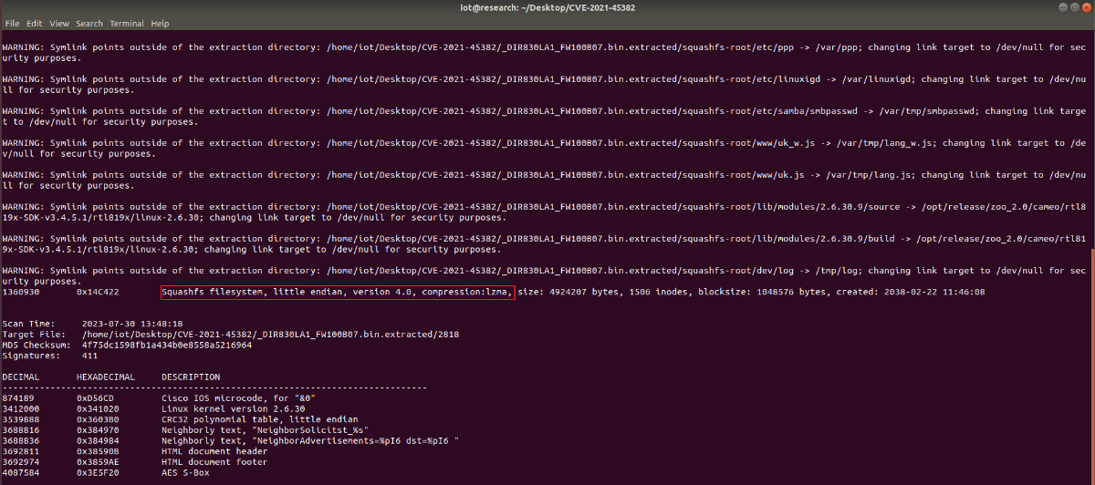

使用binwalk解包,获取固件文件系统:

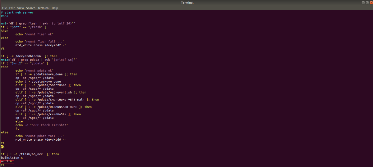

查看一下启动文件:

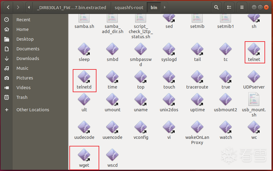

查看一下二进制文件,发现存在telnet、telnetd和wget可用于漏洞验证:

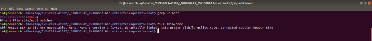

在漏洞描述中详细的说明漏洞存在于ncc2文件中的DDNS函数中,直接在文件系统中查找ncc2文件:

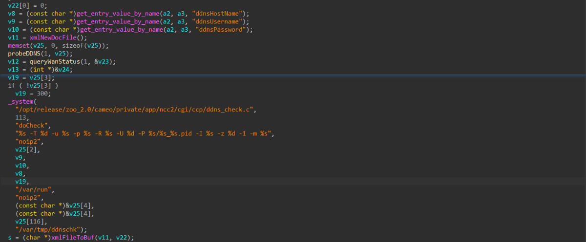

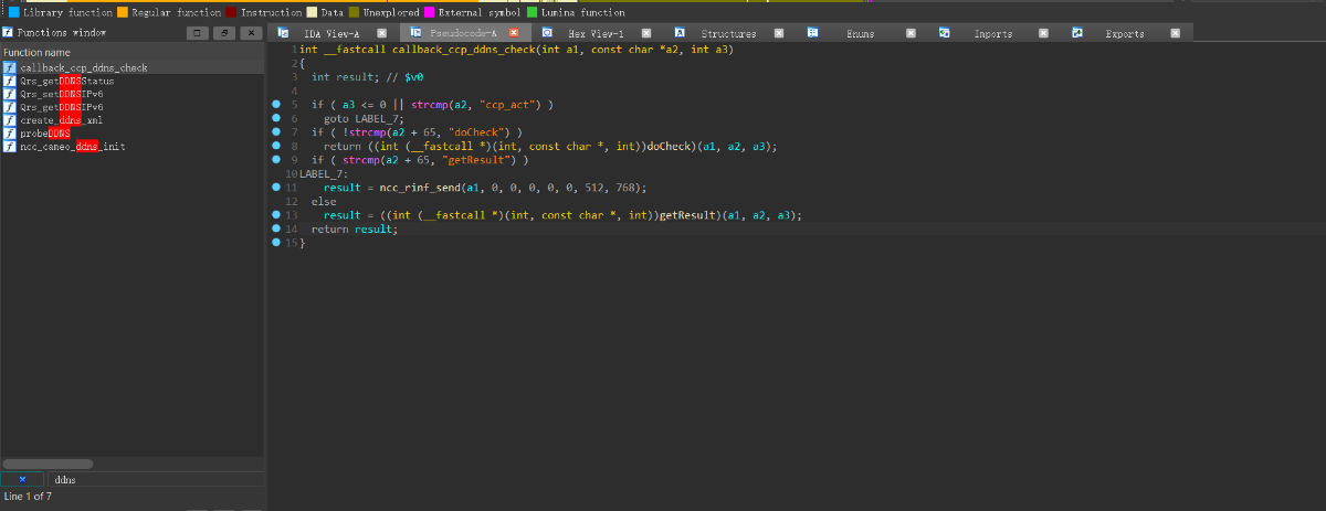

将sbin/ncc文件拿到IDA中分析,直接查找ddns函数,定位到关键函数并在doCheck函数中找到漏洞点:
上述代码含义为:判断ccp_act的值是否为doCheck,若为doCheck则调用doCheck函数检查参数。

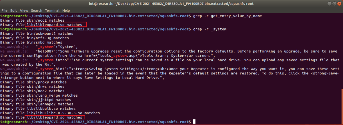

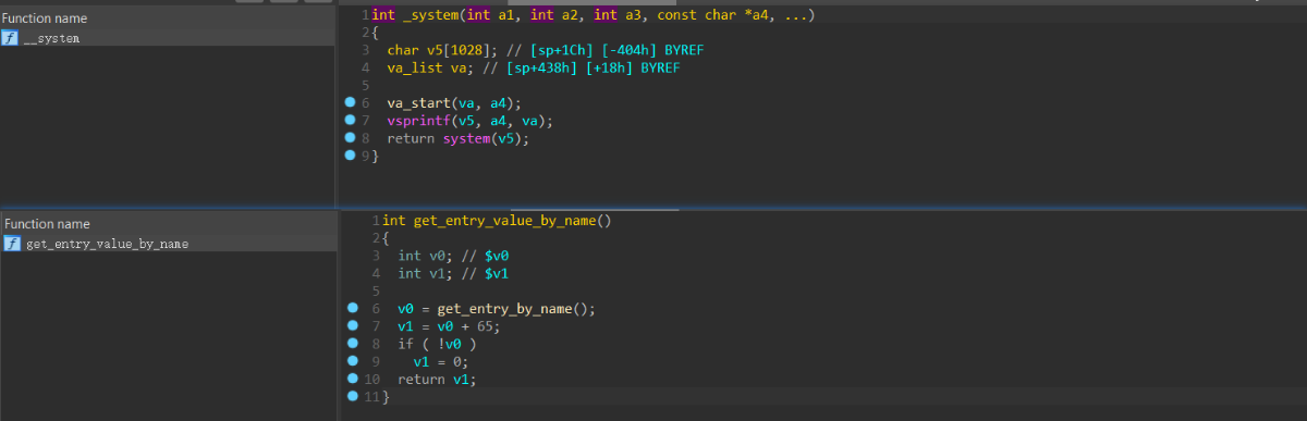

查找get_entry_value_by_name__system函数的实现:

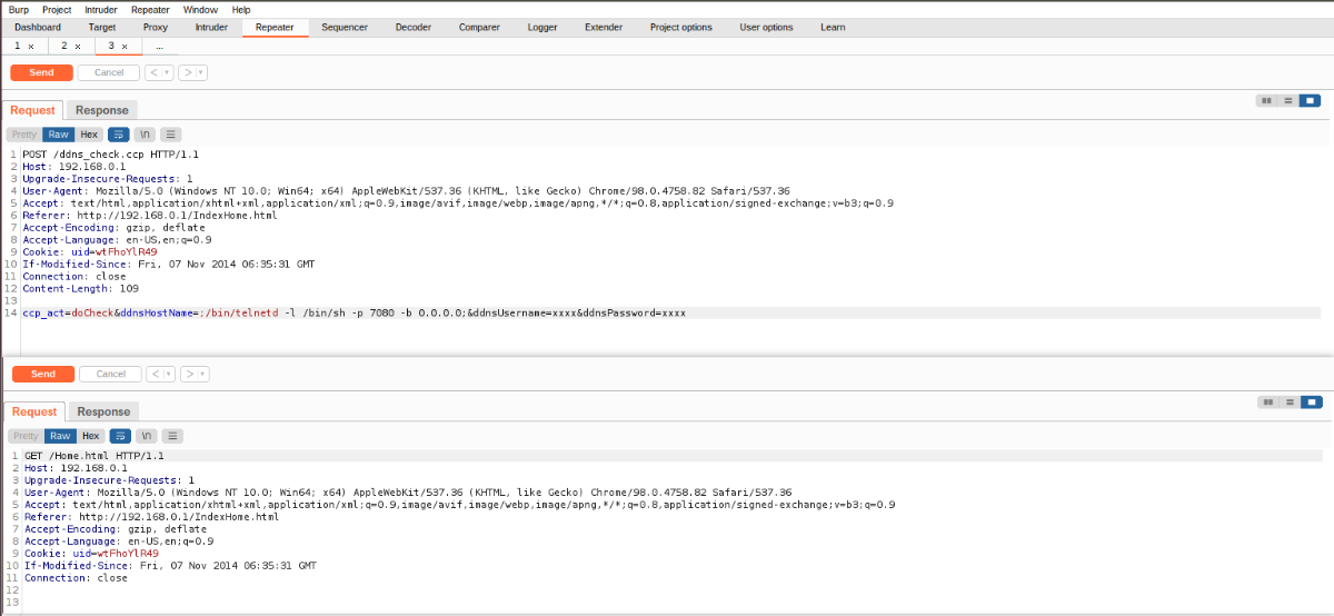

上述代码含义是:通过get_entry_value_by_name获取ddnsHostName、ddnsUsername、ddnsPassword的值并将其传入到__system中拼接执行。在这个过程中并没有对从前端输入的数据进行过滤或者检查,因此导致了命令注入漏洞。ddnsHostName、ddnsUsername、ddnsPassword的值是通过ddns_check.ccp传入。综上可知大概的payload如下:

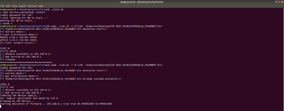

使用FirmAE模拟固件:

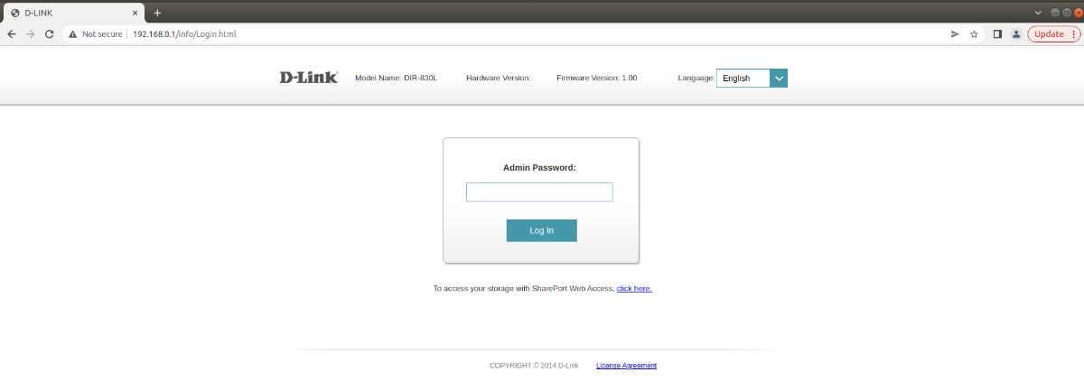

默认密码为空,直接登录即可。

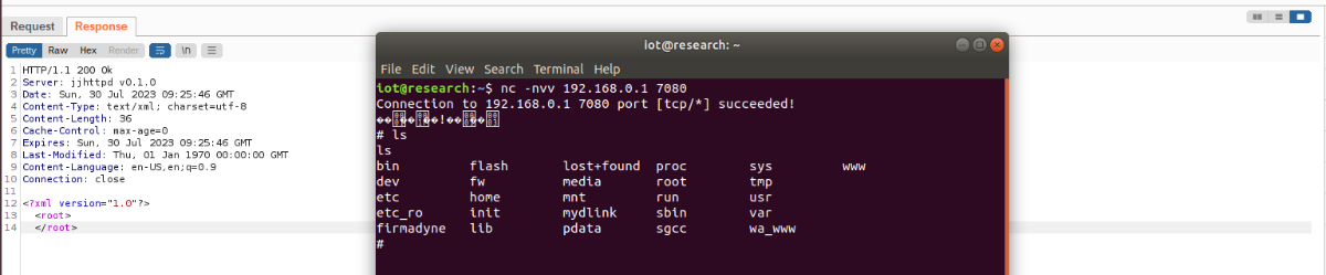

登录后,抓包改包验证漏洞:
复现成功,取得shell:
