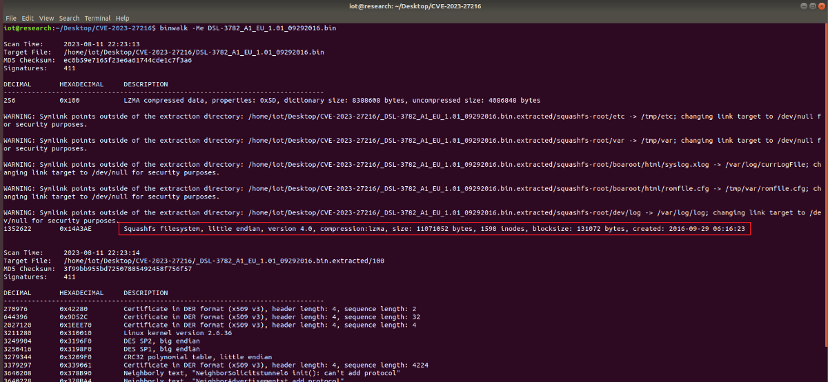

固件解包:

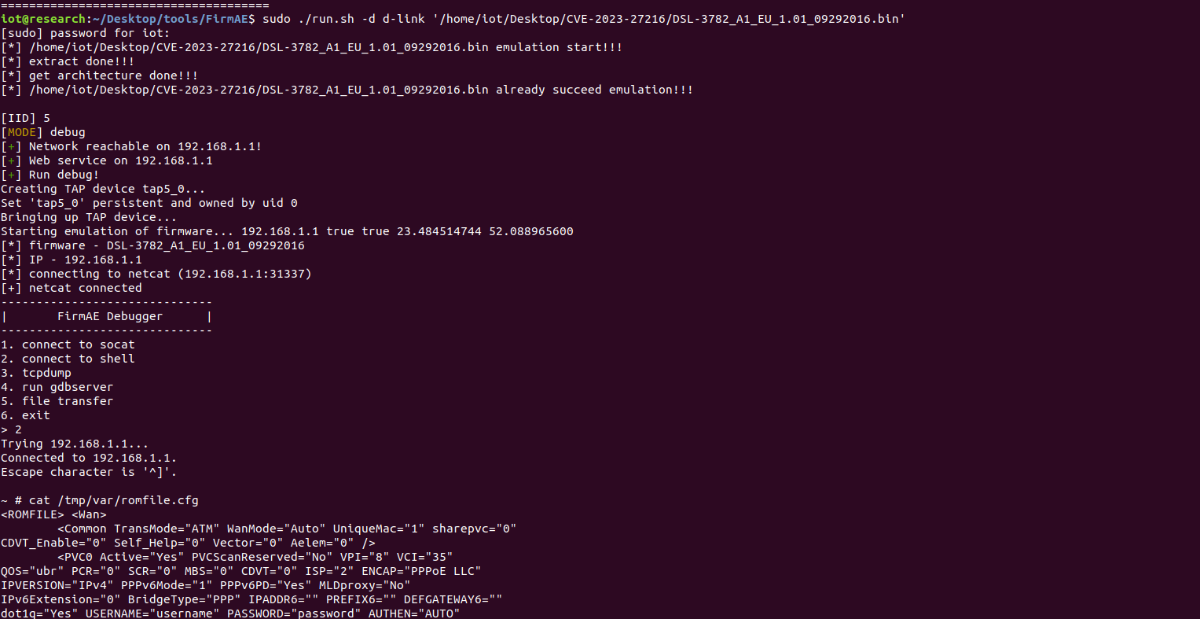

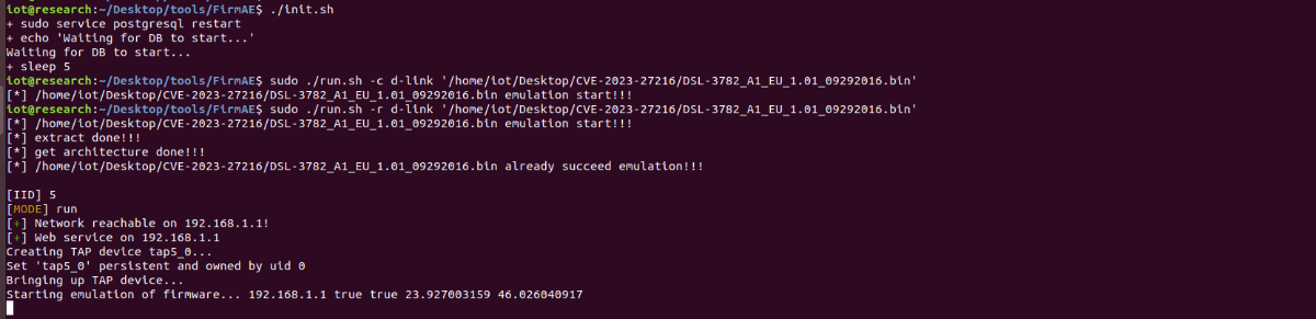

模拟固件:

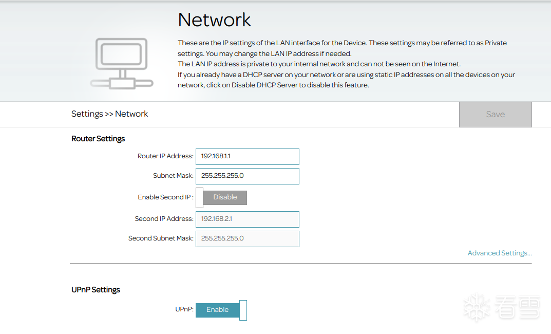

根据漏洞描述披露的信息:在网络设置页面有一个需要认证的命令执行,并且是root权限。那么直接固件模拟,看一下网络设置页面的信息:

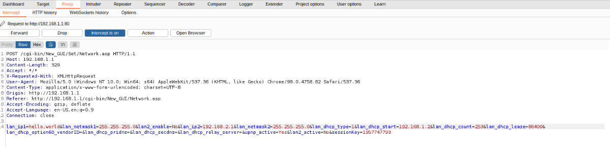

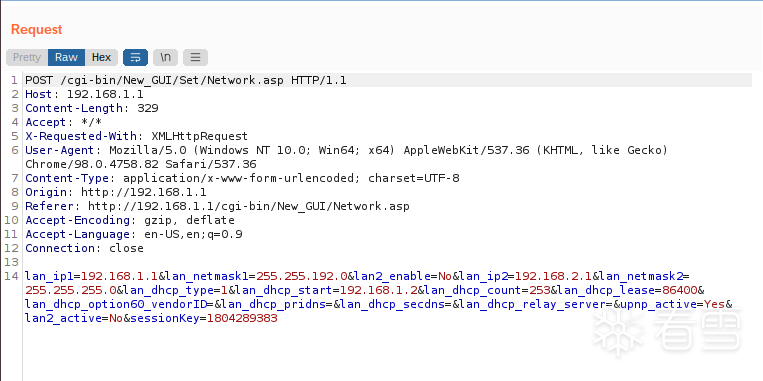

尝试更改一下其中数据,并点击Save,此时burpsuite抓到的数据包内容为:

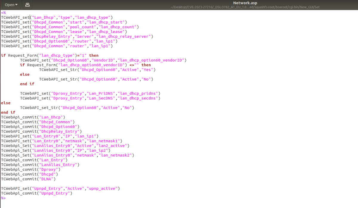

根据数据包内容可知Save的数据提交到了/cgi-bin/New_GUI/Set/Network.asp,在文件系统中查找该文件并查看其内容:

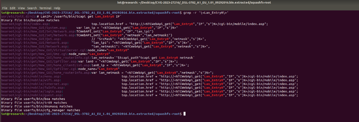

由文件内容和数据包的内容可知:网页输入的Router IP Address、Subnet Mask的内容会分别被作为lan_ip1、lan_netmask1的值POST到/cgi-bin/New_GUI/Set/Network.asp。在Network.asp中将Lan_Entry0IP、netmask的值分别设定为lan_ip1、lan_netmask1,即用户传入的Router IP Address、Subnet Mask内容最终会传递到Lan_Entry0IP、netmask中。此时查找一下含Lan_Entry0的文件:

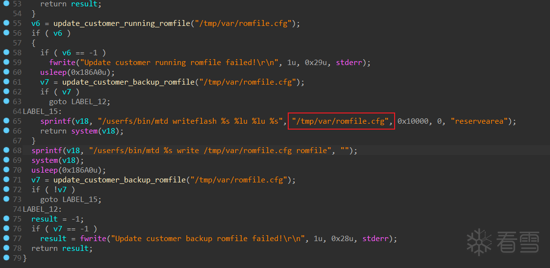

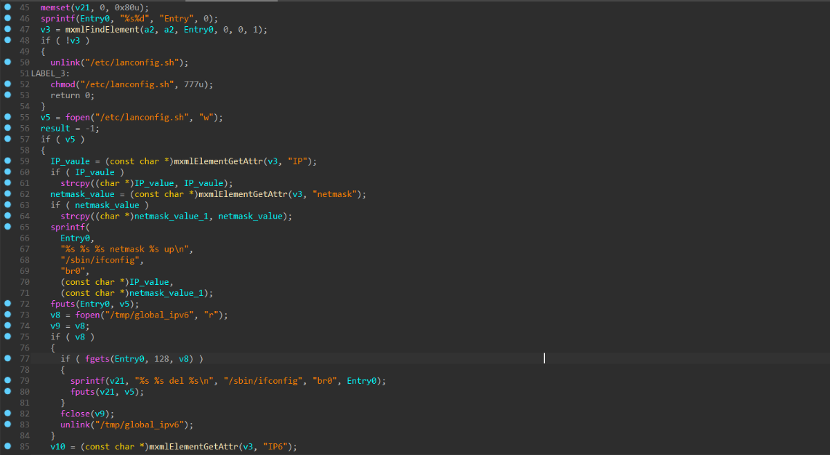

结合查找到的内容和之前分析CVE-2022-34527的信息可知漏洞点应该是在userfs/bin/cfg_manager中。将该文件拿到IDA中分析并结合关键词IP、netmask定位到关键代码并进行分析,在分析过程中会遇到字符串解析不正确和函数不识别问题,需要手动修复。修复方式:

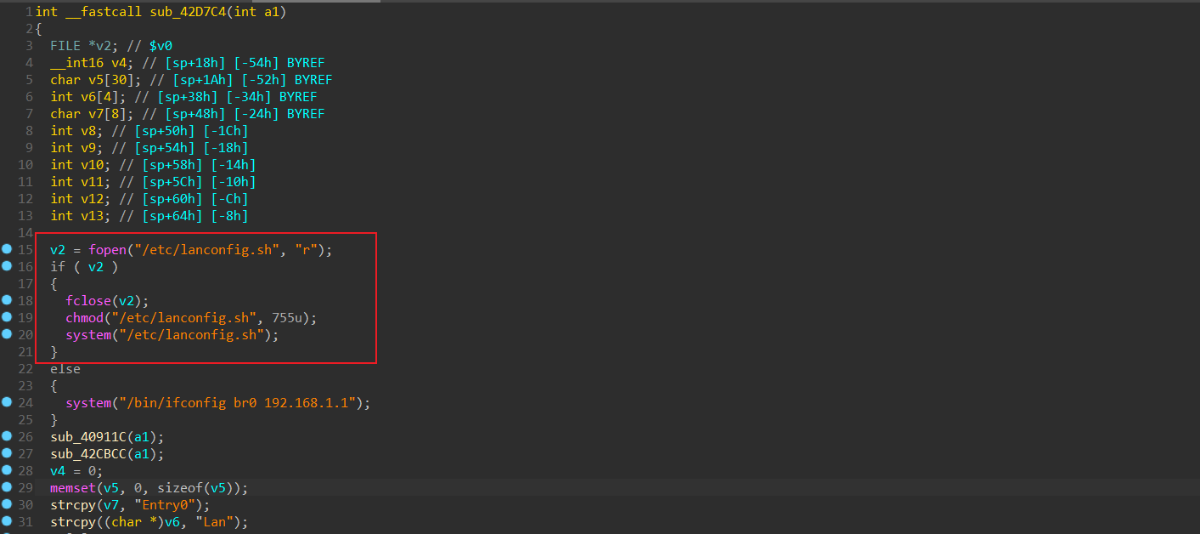

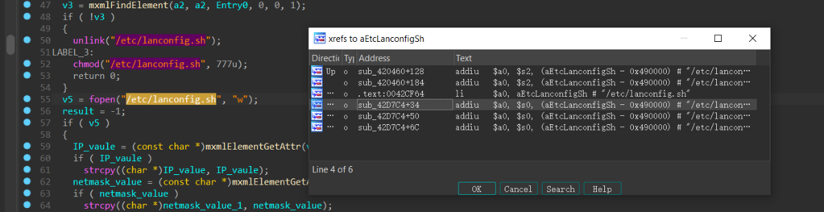

通过上面代码可知:cfg_manager向/etc/lanconfig.sh文件中写入了可被前端控制的输入信息:IP(Router IP Address)、netmask(Subnet Mask),并将该文件设定为可读可写可执行。通过查看该文件的引用发现最终该文件会被system执行,并且为root权限。

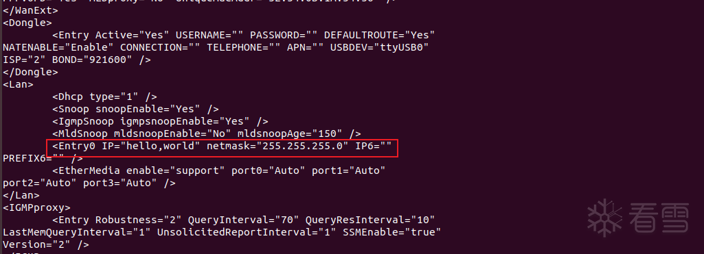

现在验证一下自定义的输入能否原封不动的写入到该文件中,使用FirmAE调试模式模拟固件,更改数据包发送后,用其提供的shell辅助查看/tmp/var/romfile.cfg文件中内容:
可以看到此时IP的内容即为更改的数据。顺便查看一下此时/etc/lanconfig.sh文件内容:
到这里整个漏洞分析算是基本完成了,大致的流程是:用户输入的数据被POST到/cgi-bin/New_GUI/Set/Network.asp,通过TCWebApi_Set将数据保存到Lan_Entry中,然后传递到cfg-manager,cfg-manager将其保存到/tmp/var/romfile.cfg文件中,最后通过mxmlElementGetAttr获取数据将其写入文件/etc/lanconfig.sh,最终被system执行。

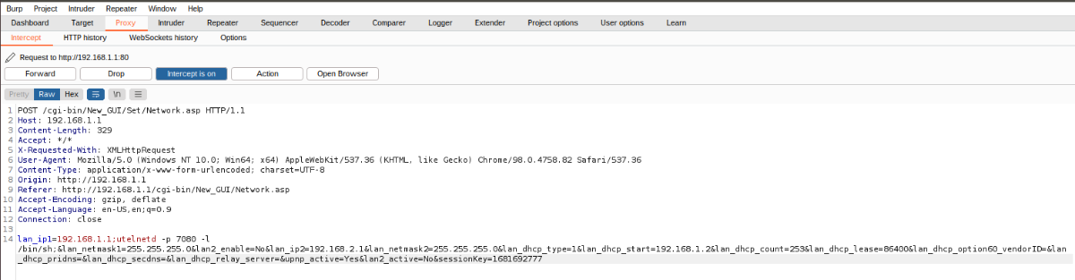

在查看数据包时发现POST的数据是需要session的,因此选择使用Intercept on拦截数据包修改后发送。修改后POST的数据为:

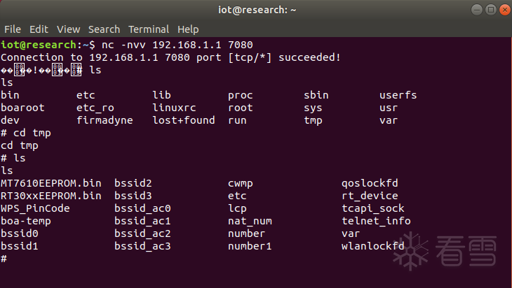

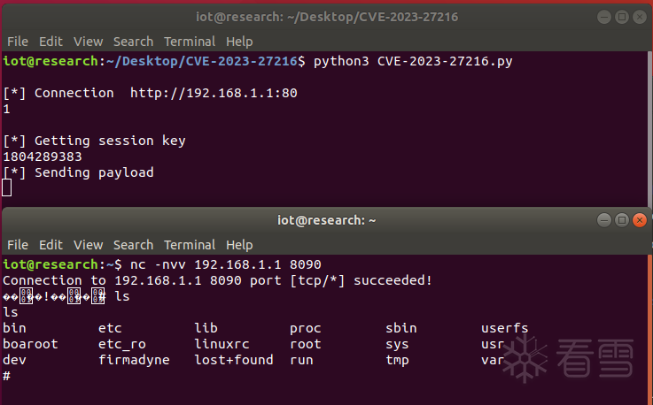

使用nc连接成功,取得shell。
执行poc后,使用成功取得shell:

雪    币: 250
 extract done!!!
get architecture done!!!
mke2fs 1.47.0(5-Feb-2023
e2fsck 1.47.0(5-Feb-2023
infer network start!!!
之后就没反应了,是怎么回事
2024-5-16 20:11
雪    币: 79
活跃值: (69)
2024-6-19 09:15
mb_hdcjvmwa extract done!!! get architecture done!!! mke2fs 1.47.0(5-Feb-2023 e2fsck 1.47.0(5-Feb-2023 infe ...
可以看看git的官方仓库Issues有解决办法
