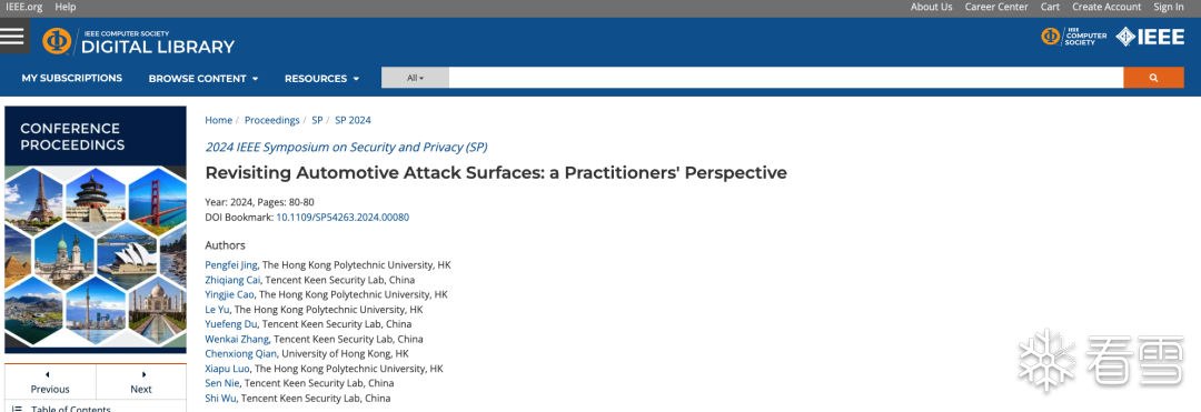

该研究由科恩实验室和香港理工大学罗夏朴教授团队香港大学钱晨雄教授联合完成,且相关论文《Revisiting Automotive Attack Surfaces: a Practitioners’ Perspective》[1]已被安全领域四大顶会中的IEEE S&P 2024录用。
图.0: sp24论文页面
图.0: sp24论文页面

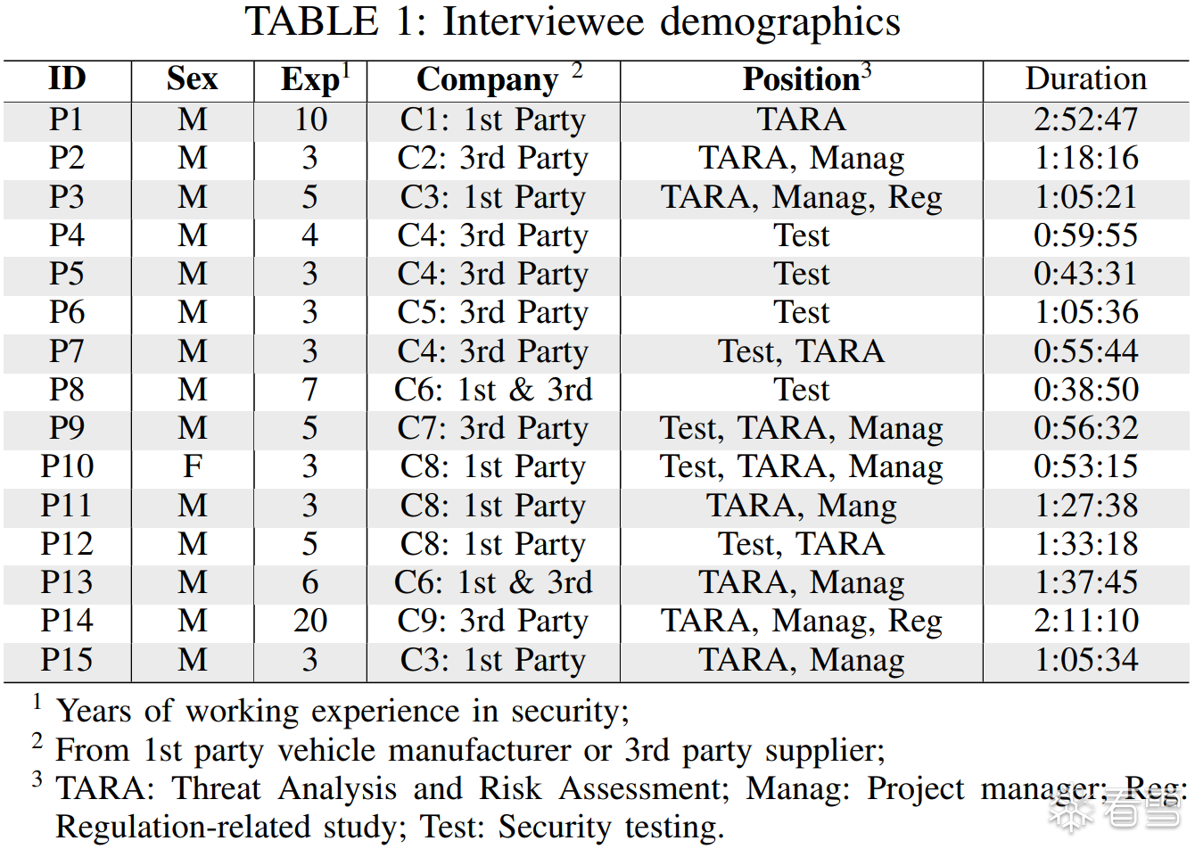

我们一共邀请了以下15位来自不同企业,处于不同职位的网联汽车信息安全专家参加访谈:
图.1: 参加访谈研究人员画像信息(已匿名化处理)
在访谈过程,研究人员与受访者开放性地深入探讨了:

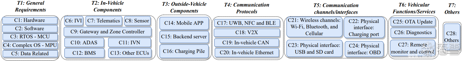

图.2: 威胁数据库概览
图.2: 威胁数据库概览
新的威胁数据库包含了所有现有法规和标准中的威胁案例,以及所有从访谈研究中补充的案例。该数据库一共包含有119条具体的威胁案例,而这些案例层次化地分布在一共28个Code和7个Theme下。每一威胁案例都从Attack Description (AD), Root Cause (RC), Security Testing Approach (STA), 以及Mitigation (MG)几个方面具体展开。与现在法规中的案例相比(比如WP29 R155e的附录),我们提出的新威胁案例库[2]从数量和质量上都有十分显著的提升。

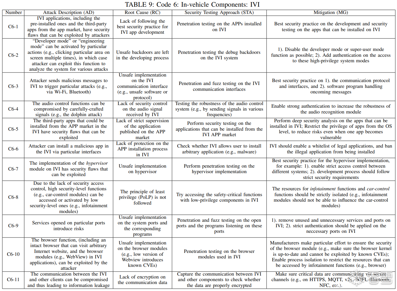

以下是以车机安全(In-Vehicle Infotainment)为例的部分内容:
图.3 威胁数据库预览-IVI安全
图.3 威胁数据库预览-IVI安全

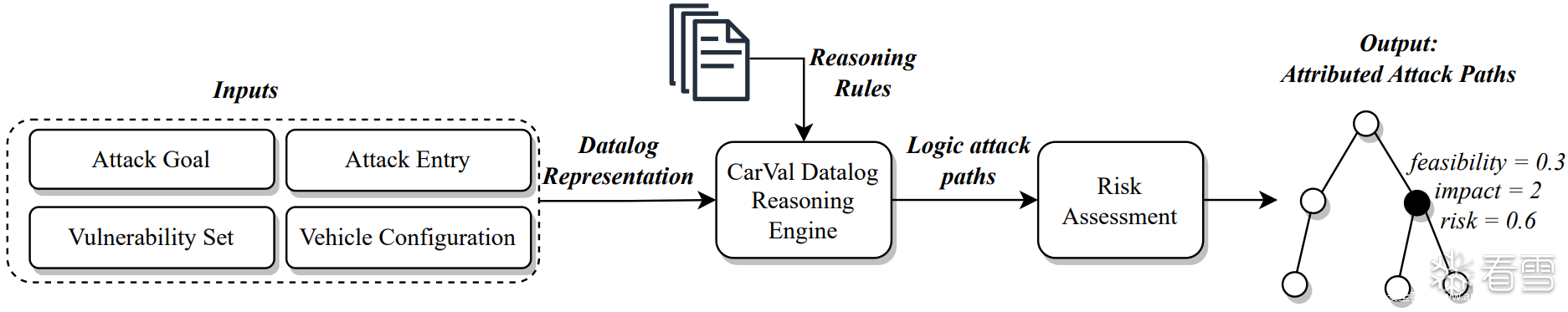

我们的访谈研究除了发现现有威胁案例的不足之外,还发现TARA流程往往是低效的,缺乏自动化的方法。相应的,我们提出了名为CarVal的基于Datalog的自动化的车载网络攻击路径推理方法:
图.4 CarVal:自动化攻击路径推理与威胁评估

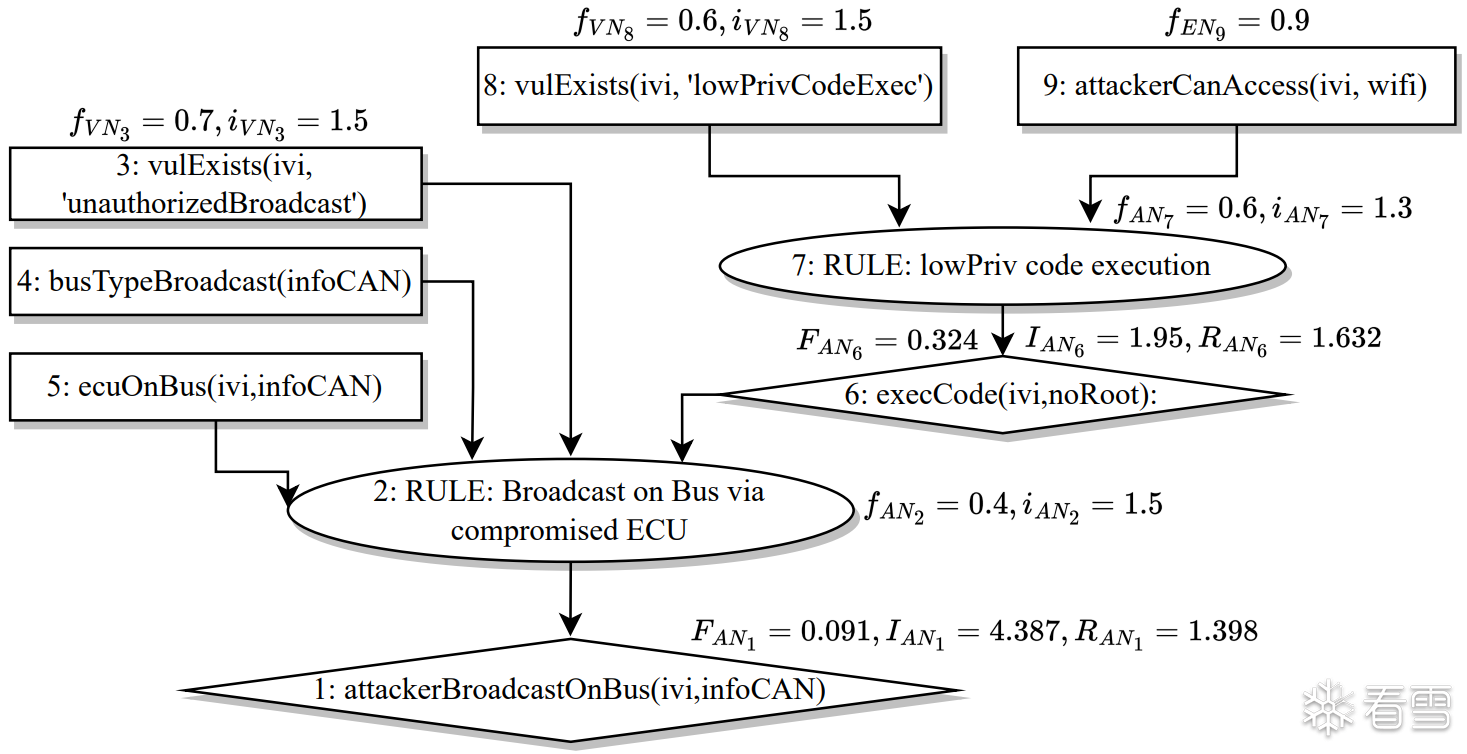

CarVal将基于已有的威胁数据库(Vulnerability Set)以及车辆信息(Vehicle Configuration),并根据用户输入的攻击目标(Attack Goal)和攻击入口(Attack Entry),用Datalog的推理方法来自动化推理可能得攻击路径。此外,CarVal还将自动化地计算每条攻击路径的威胁值,实现自动化的威胁评估。
应用举例:下图一条由CarVal推理出的具体攻击路径,描述了攻击者能如何从IVI的Wi-Fi接口控制IVI,并进一步在车内网络的infoCAN上广播恶意消息。
图.5 CarVal应用举例:从IVI到车内网络infoCAN的攻击

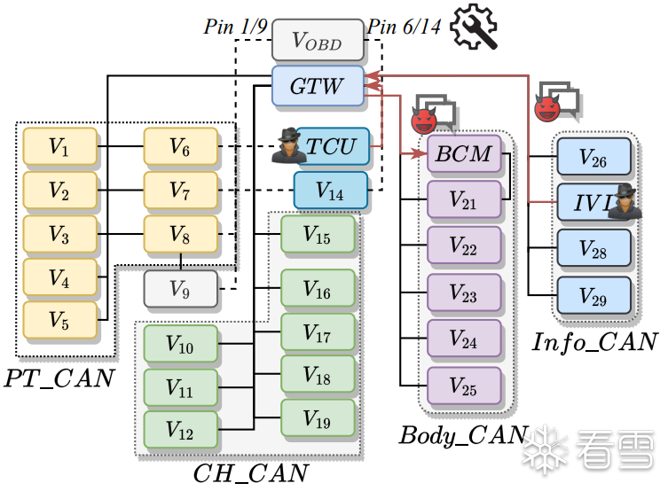

基于CarVal的自动推理方法,我们在多辆实车上进行了深入的安全分析,并发现了众多高危漏洞。以下将以其中一辆车为例展示分析流程。下图为该车辆的车内网络拓扑:
图.6 待分析车辆的网络拓扑
图.6 待分析车辆的网络拓扑

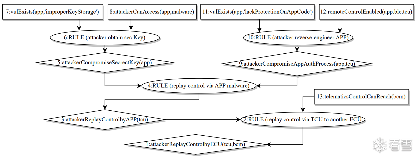

基于车辆拓扑信息,CarVal可自动化推理出从TCU到BCM的攻击路径:
图.7 攻击路径:通过重放攻击从TCU控制BCM

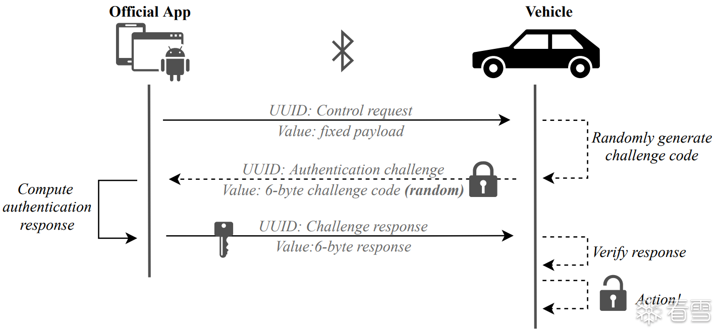

通过对App远程车控逻辑的逆向分析,我们还原出了其中BLE车控的具体逻辑,并发现其中存在潜在的密钥泄露问题。攻击者可通过窃取的密钥,执行重放攻击来实现车控:
图.8 通过逆向分析还原的车控流程
图.8 通过逆向分析还原的车控流程
