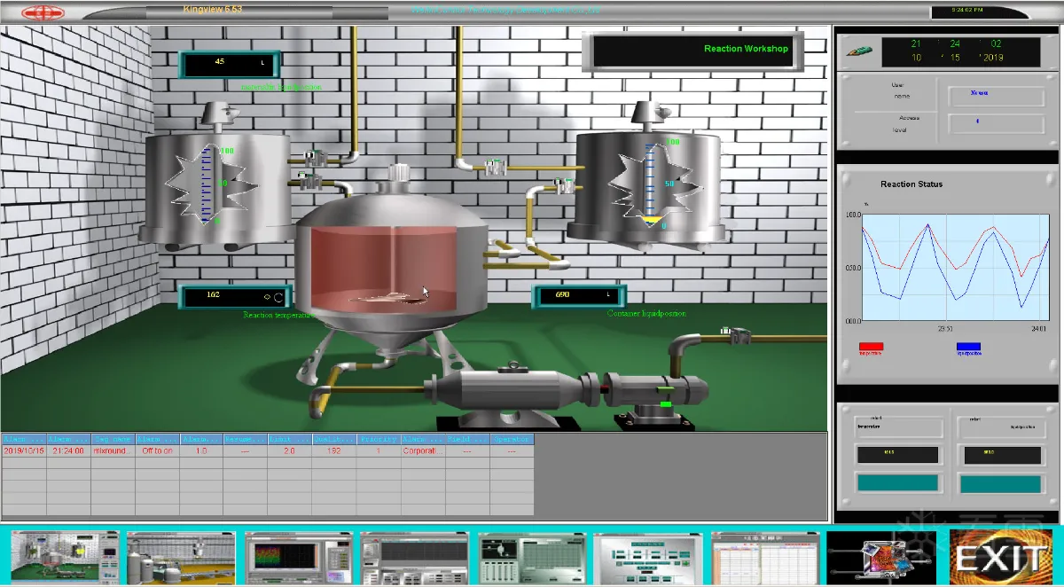

开启 KingView6.53 打开软件预制 Kingdemo 工程。

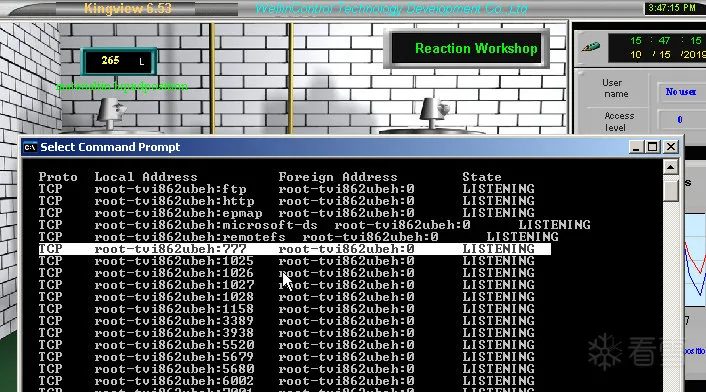

确认目标及其 777 端口已经开放,并且防火墙是关闭状态。

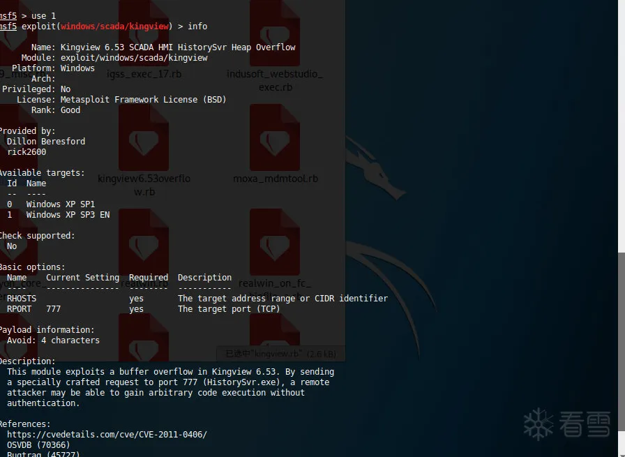

开启 Kali 安全测试主机作为攻击测试主机,确认msf框架 exploit 攻击代码录入并保存在/usr/share/metasploit-framework/modules/expolits/windows/scada 目录下。
启动metasploit,加载kingview模块

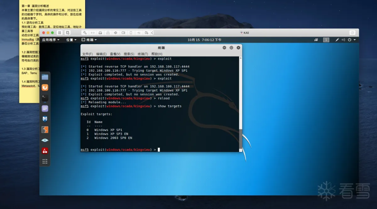

查看攻击靶机ip地址,置入 RHOST 参数中。进行攻击尝试。
由于攻击代码中并没有包含 windows Server 2003 版本,因此攻击未成功。

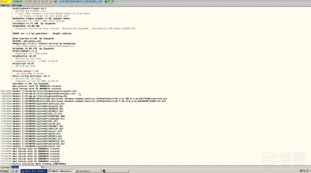

我们可以看到目标靶机中的kingview服务已经停止,并且异常调试工具已经启动。
这表明 HistorySvr.exe 程序中的漏洞已经被触发且产生影响,只是 shellcode 并未在目标靶机中运行,程序执行未跳转到指定 shellcode 位置。
通过查看 OllyDbg 中 view—>log,可以看到程序终止在地址为 0x77F47530,异常原因 为 Access violation when reading [00B5084D]。
观察程序发生异常时执行代码为mov cl, byte ptr [eax + 5],即程序将执行该指针位置处的指令,然而该地址值为 0x00B5084D,并未获取到可执行指令。
利用代码针对目标为“windows XP SP3 EN”系统的返回地址 Ret 为异常时 EAX 寄存器 的值 0x00B50848。

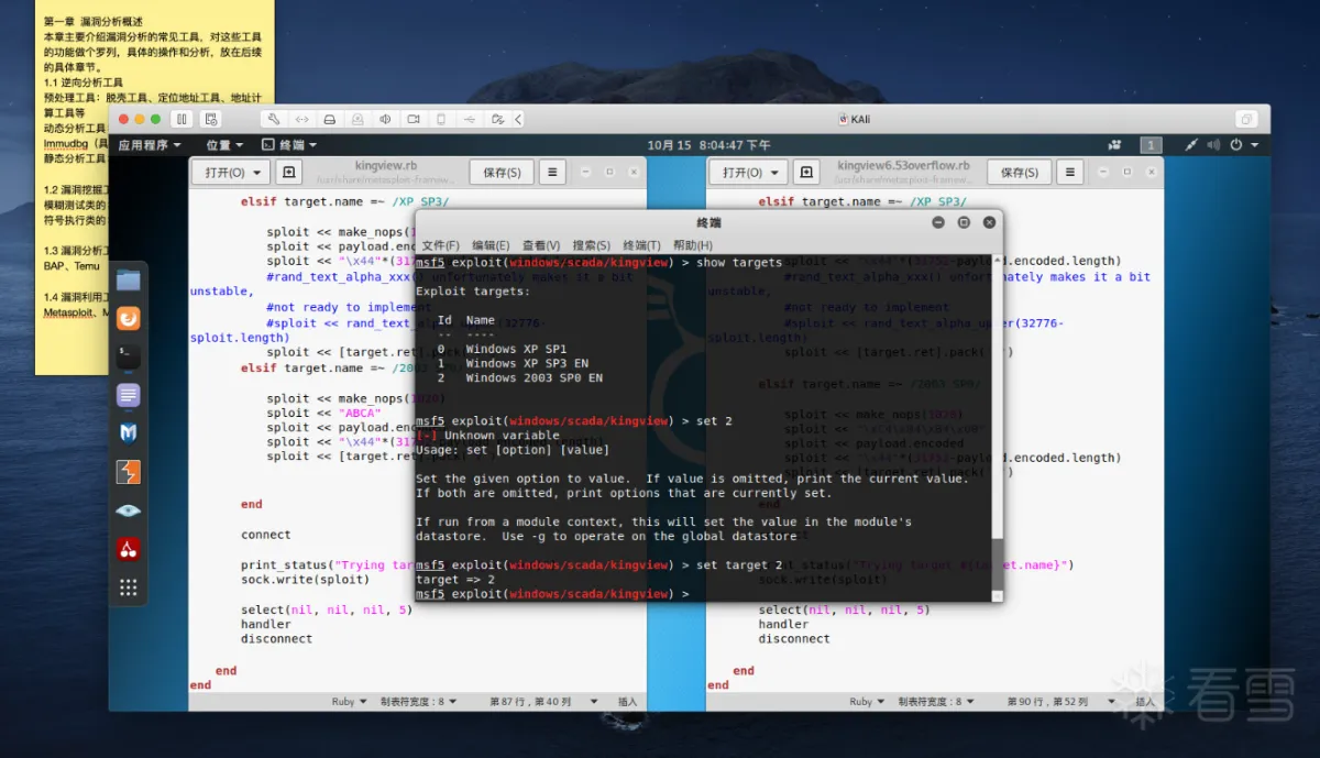

重新打开漏洞利用代码进行编辑,targets 中加入“windows 2003 SP0 EN”,target.name 加入“2003 SP0”,Ret 值暂时随意填写,exploit 函数构造溢出包时,加入定位字符“ABCA” 便于我们定位 payload 地址位置,具体代码如下所示。
进入msf,重新 reaload module,可以看到新加入的目标代码已经加载。

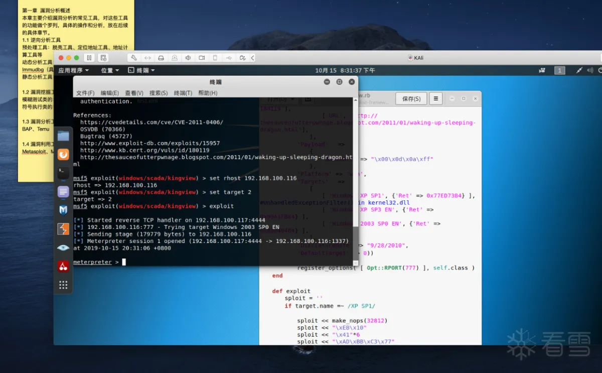

这里注意,一定要更换攻击方式,由原来的1变为2.

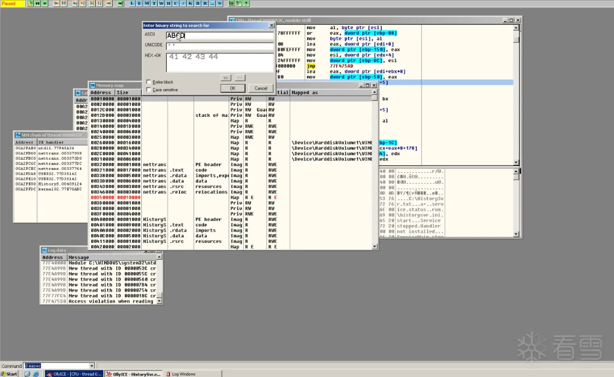

再次攻击后,在memory中查找定位字符串位置 ABCA,如下图所示。(图中为我第一次设置的标志值ABCD,方法相同)
可以看到“ABCA”字符串在地址 0x00B404C0 位置,并且Payload需要在此基础上加4个字节,其实位置在 0x00B404C4。
需根据上步骤定位出的 shellcode 位置来调整 Ret 的值,使得 eax + 0xC 指向输入数据包中的某个 4 字节数据。定位字符“ABCA”位 置是 0x00B404C0,减去 0xC 得到 eax 寄存器的值为 0x00B404C4,所以 Ret 的值为 0x00B404C4。修改后的利用程序代码如下所示:
再次利用可成功通过漏洞获取系统权限。
成功获取win 2003 操作员站的shell,并可以在操作员站建立隐蔽账号。

            'Description' => %q{
                This module exploits a buffer overflow in Kingview 6.53.  By sending a specially
                crafted request to port 777 (HistorySvr.exe), a remote attacker may be able to
                gain arbitrary code execution without authentication.
            'License'     => MSF_LICENSE,
            'Version'     => "$Revision$",
            'Author'      =>
                    'Dillon Beresford'#Found by Dillon
                    'rick2600',          #XP SP3 execution
            'References' =>
                    ['CVE', '2011-0406'],
                    ['OSVDB', '70366'],
                    ['Bugtraq', '45727'],
                    ['URL', 'f76K9s2c8@1M7q4)9K6b7g2)9J5c8W2)9J5c8Y4N6%4N6#2)9J5k6h3g2^5M7r3I4G2K9i4c8Q4x3X3c8V1j5W2)9J5k6h3y4G2L8g2)9J5c8X3g2^5M7r3I4G2K9i4c8K6i4K6u0r3x3e0f1&6y4e0N6Q4x3U0M7`.],
                    ['URL', '8f4K9s2c8@1M7q4)9K6b7g2)9J5c8W2)9J5c8Y4N6%4N6#2)9J5k6h3E0T1i4K6u0W2j5$3g2J5N6q4)9J5k6h3!0J5k6#2)9J5c8Y4k6#2L8s2y4Q4x3V1k6A6k6q4)9J5c8U0p5^5x3o6p5I4z5g2)9J5y4H3`.`.],
                    ['URL', '25dK9s2c8@1M7q4)9K6b7g2)9J5c8W2)9J5c8Y4c8Z5k6i4y4S2N6h3y4W2L8$3k6#2N6s2c8W2M7Y4m8%4L8X3q4Y4k6g2)9J5k6h3u0D9L8$3N6K6M7r3!0@1i4K6u0W2j5$3!0E0i4K6u0r3x3U0l9I4x3g2)9J5c8U0l9I4i4K6u0r3N6$3q4C8K9h3&6Y4i4K6u0V1N6i4m8Q4x3X3c8K6L8r3g2W2M7r3W2F1k6#2)9J5k6r3c8J5j5h3N6G2L8W2)9J5k6h3S2@1L8h3I4Q4x3U0M7`.],
            'Payload'    =>

雪    币: 1071
"可以看到“ABCA”字符串在地址 0x00CD04C0 位置,并且Payload需要在此基础上加4个字节,其实位置在 0x00CD04C4。"
这段话图和文字对不上 我说我看了半天咋没看懂 突然蹦出来一个地址
2024-1-9 17:25
雪    币: 1067
活跃值: (1675)
雪月三十 "可以看到“ABCA”字符串在地址 0x00CD04C0 位置,并且Payload需要在此基础上加4个字节,其实位置在 0x00CD04C4。" 这段话图和文字对不上 我说我看了 ...
感谢大佬指正,经核对“ABCA”字符串应为 0x00B404C0 ,原文编辑时出现错误十分抱歉
2024-1-10 09:45
