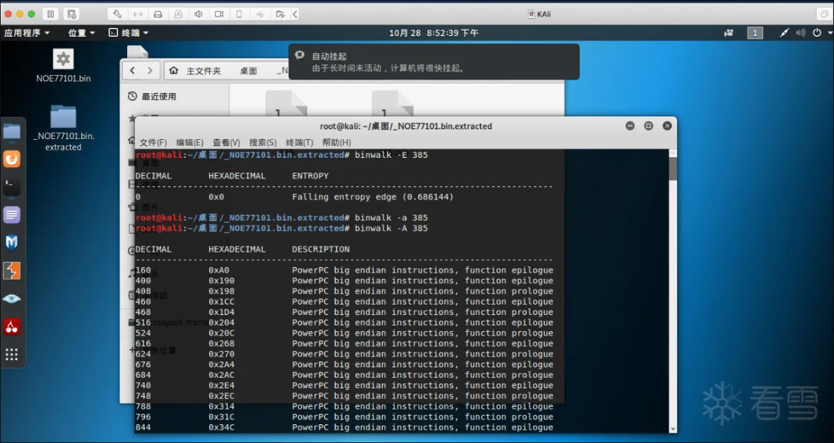

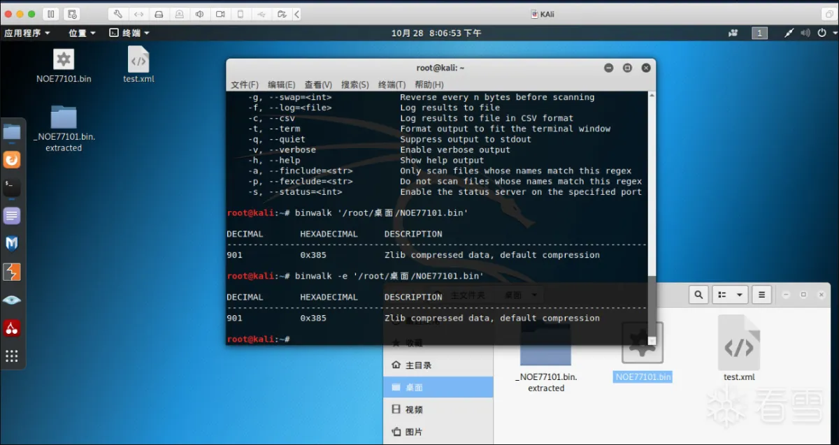

提取固件通常的方法是使用Binwalk等二进制分析工具对固件升级包进行自动化分析,待确认升级包类型后在进行解压或其他操作。

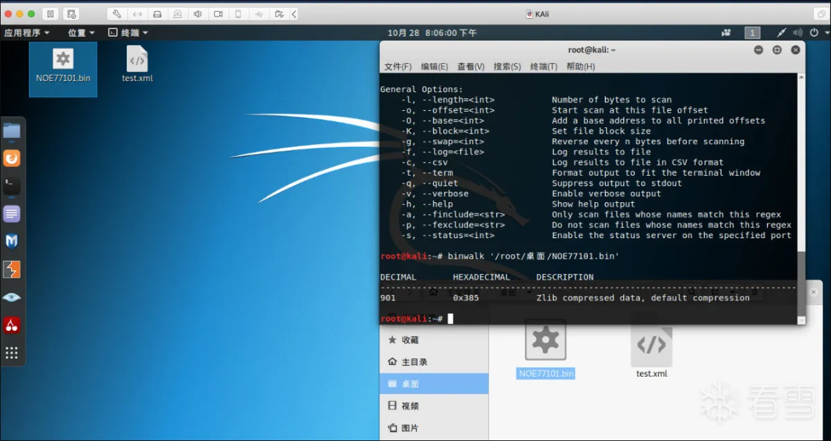

NOE771的固件文件名为NOE77101.bin,首先我们需要使用Binwalk来确认该文件的类型。通过使用Binwalk进行自动分析可以发现,该固件升级包包含了一个zlib压缩的文件。
Binwalk支持提取zlib压缩的文件,我们可以通过如下命令进行解压
解压后的文件385将存储在_NOE77101.bin.extracted目录中,并以文件在固件升级包中的起始位置来命名。
下图为解压固件升级包结果。
通过继续使用Binwalk对解压后的385文件进行分析可见,Binwalk已成功的分析出了固件中的一些路径名等信息,由此可见该文件的确是NOE771所加载的固件文件。
下图查看固件主要文件路径和程序结构以及版本信息。

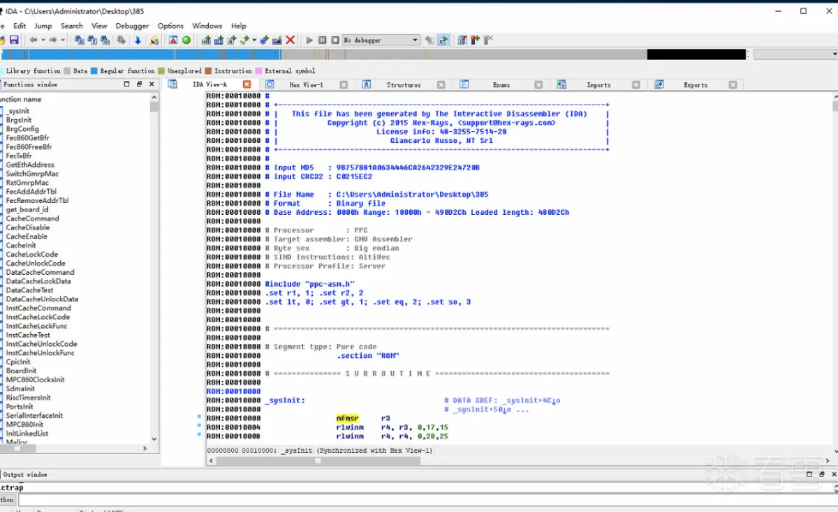

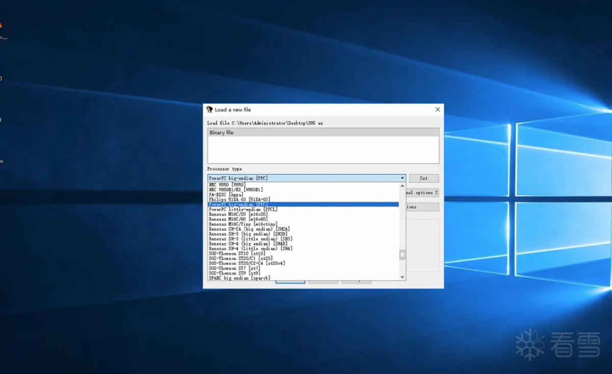

使用IDA Pro分析嵌入式系统固件的话,首先我们需要确认目标的CPU类型从而选择正确的反汇编引擎。我们可以通过使用Binwalk–A命令来分析。
在得知了目标CPU架构是PowerPC big endian后我们就可以只用IDA加载并进行初步分析。

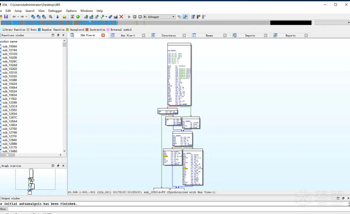

IDA Pro进行正确的固件加载默认加载后的IDA界面看起来像是这样的。仅仅分析出了极少数的函数
虽然现在我们可以成功反编译,但我们还需要确定固件的代码段基址才能重构符号表

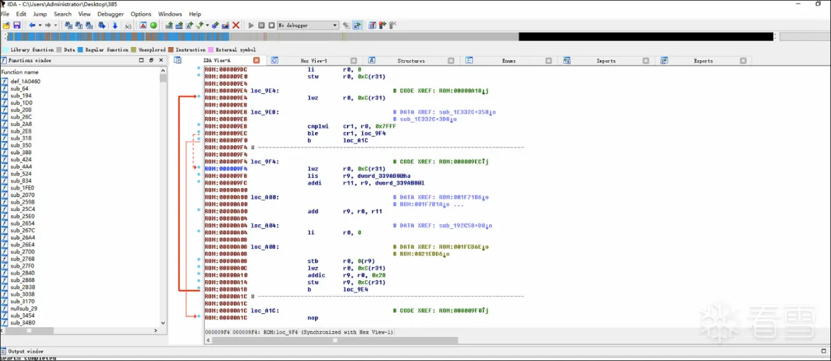

确定基址的思路是寻找一条相对寻址方式的lis指令。
在IDA中使用ALT+T直接搜lis指令,CTRL+T进行向下(上)搜索,发现在000009F8处的lis指令
观察地址后面的@ha确定基址为0x10000,这也是固件常用基址

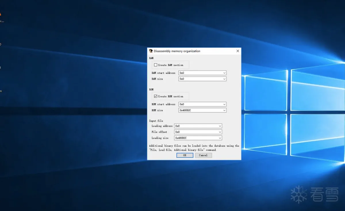

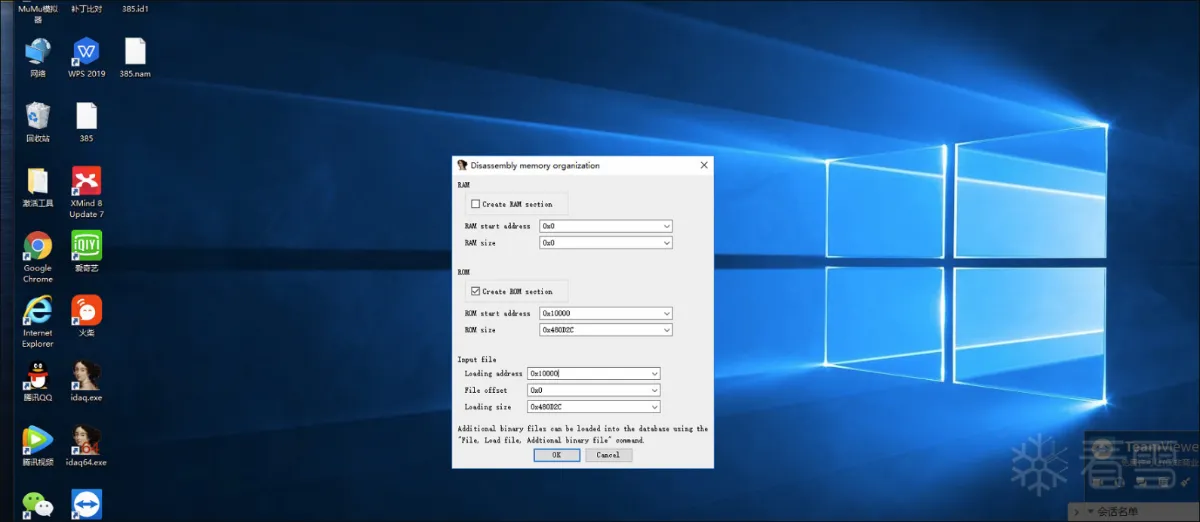

现在我们就需要验证0x10000是否是我们真正的加载地址了。我们需要重新使用IDAPro加载固件文件,并按照下图进行配置。
配置正确的内存开始和加载地址完成后我们就可以看到IDA Pro能够正常的分析固件的函数调用关系了。
如之前所看到的,IDA虽然成功分析出了函数的调用关系。但是尚无法自动识别出函数的名字,这对我们进行分析造成了很大的阻碍。因此我们需要查看固件是否包含了符号表,如固件包含了符号表那么我们就可以利用符号表中的内容来修复IDA中所显示的函数名。

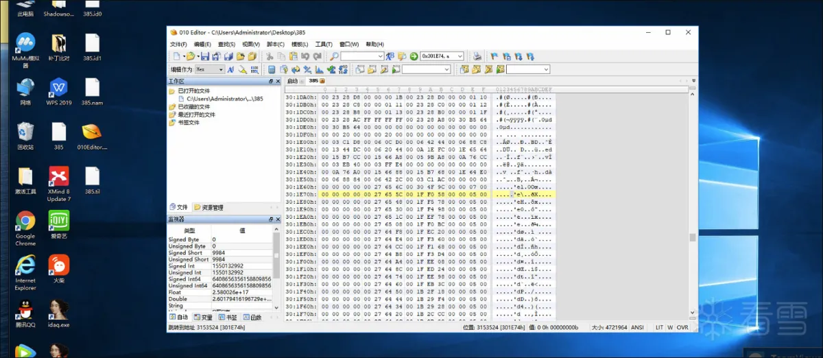

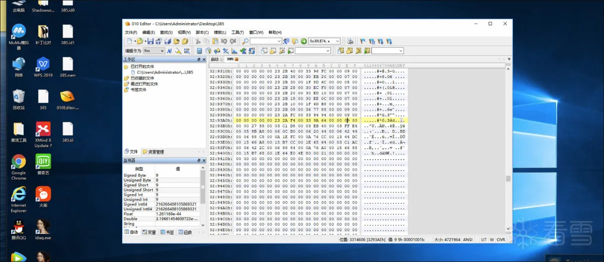

之前使用Binwalk分析固件时,已经发现了固件中的符号表位置为0x301E74。
在获取了符号表在固件中的位置后,我们就可以使用16进制编辑器对固件进行查看从而确认Binwalk分析出的地址是否正确。
Vxworks 5系列的符号有他独特的格式,他以16个字节为一组数据,前4个字节是0x00,之后是函数名的内存地址,后4个字节是函数的内存地址,最后以4个特征字节数据结尾。
通过查看Binwalk分析出的地址位置可见,这个地址的确是符号表但是Binwalk的检测结果有一些偏移实际的符号表起始位置是0x301e60。
由于符号表有他自己的特征,因此能够通过遍历的方式快速的锁定符号表的起始及结束地址。我们所测试的固件的符号表起始地址为0x301e60+0x10000,结束地址为0x3293b0+0x10000。

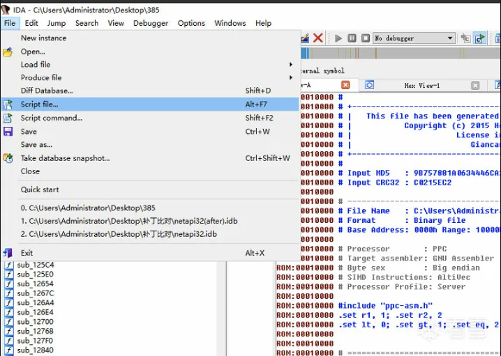

在得到了符号表的位置后,我们就需要使用IDA的api来修复函数名,这里将使用如下的Python脚本。
在IDA的脚本中运行
运行之后发现旁边函数列表大多函数都找到了符号表中对应的名称

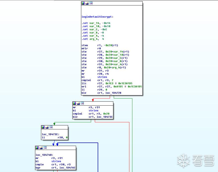

在固件预处理完成后,我们就可以通过查看固件的服务加载过程查看初始化时所添加的账号等信息。查看usrAppinit函数,可以发现大量的loginUserAddd调用。(多个后门函数)
而密码则是经过loginDefaultEncrypt函数哈希加密
结合vxworks5的源码来看
mark
mark
mark

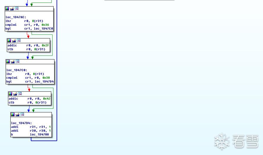

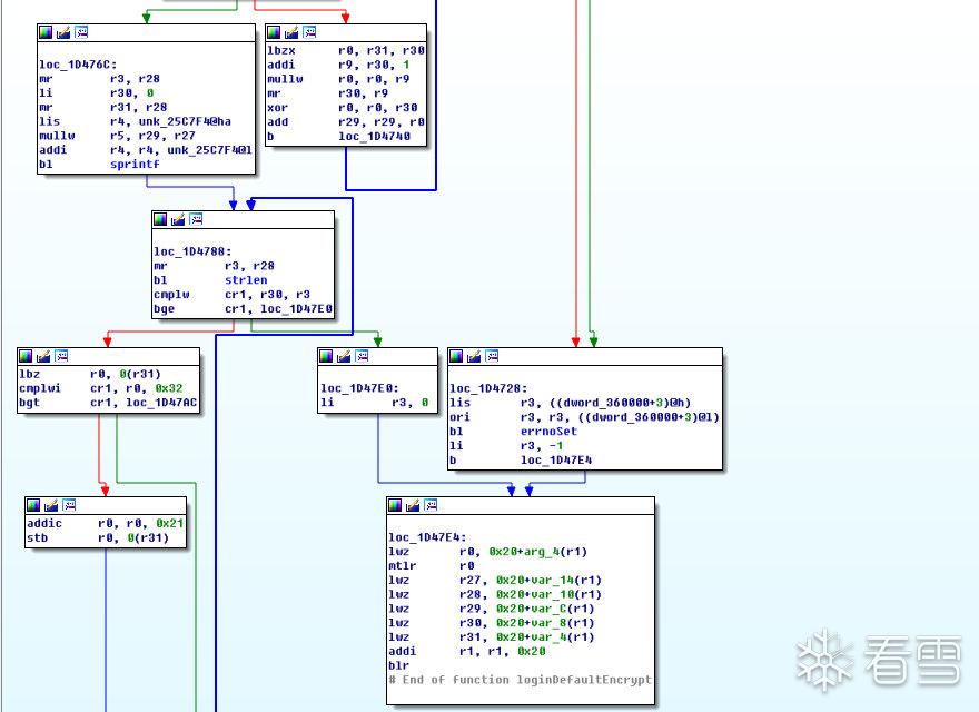

结合源码看汇编就非常清晰了
加密过程:
1.在第一个for循环中密码字符串逐字节与位置下标相乘再按位进行异或操作,然后将每一个字符的运算结果累加起来算出passwdInt。
2.passwdInt值与magic相乘再转化为String类型。
3.字符串逐字符与’3’、’7’、’9’进行比较,加相应的值。
可以通过随机生成密码来构建一个序列化的输入密码和passwdInt的对应表,同时passwdInt与输出密码之间也可构建对应表,这样输入密码和输出密码讲通过长度有限的Int类型passwdInt打通,这样我们就能通过查表的方式由输出密码得到输入密码。相比于MD5、SHA1等加密算法,vxencrypt加密算法由于加密方式问题导致密文长度受限,以至于存在弱点。
