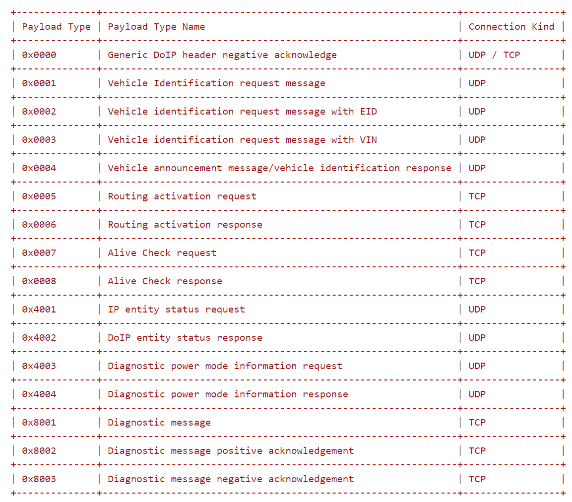

DoIP报文的基本格式如下,其中协议版本号一般为2,也有3,但是少见,协议版本号的取反值 + 协议版本号 = 0xFF,Payload类型指示Payload种类。
|协议版本号(Byte)|协议版本号的取反值(Byte)|Payload类型(Short)|Payload长度(Int)|DoIP Payload(Bytes)|
DoIP v2协议支持的Payload类型如下图所示,我们要关注的有0x005与0x0006,这两个Payload用于路由激活,只有完成路由激活后才能进行诊断,以及0x8001,0x8001用于完成基于DoIP协议的UDS诊断,注意0x8002与0x8003这两个Payload有一定的迷惑性,进行UDS诊断时,ECU对诊断的回复也是通过0x8001 Payload完成的,0x8002与0x8003是用来确认诊断消息被ECU正确收到,或者收到但不能正常解释等情况的。
Payload类型

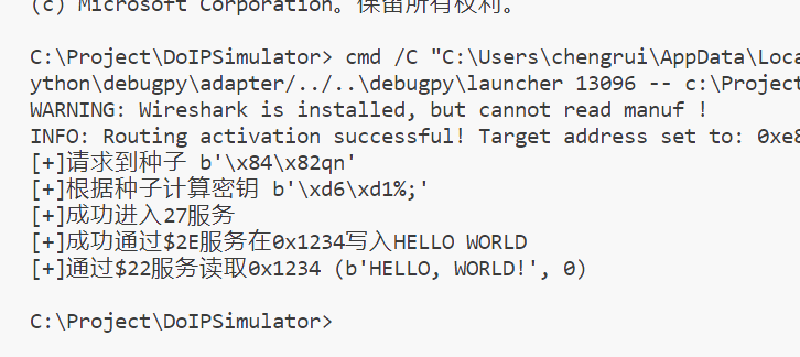

接下来我们可以尝试基于UDS诊断模块诊断这个仿真的DoIP网络,下面这段代码先进入扩展会话,然后请求安全访问服务的随机数种子,基于随机数种子计算访问密钥,在通过安全访问验证后,通过写数据服务对0x1234这一数据项写入"HELLO WORLD",然后通过读数据服务验证0x1234数据项是否被成功写入。完整的运行输出如下图所示。

# 开始尝试诊断仿真的网关
ds = DoIPSocket(source_address=0x1010, target_address=0x0e80)
uds = UdsOverDoIP(ds)
# 进入扩展会话
uds.open_extended_session()
# 请求种子
o = uds.request_seed()
while o is None:
seed, code = o
print("[+]请求到种子", seed)
key = doipserver.DoIPNode.calc_key(seed, b"2345")
print("[+]根据种子计算密钥", key)
if uds.send_key(key=key) == 0:
    print("[+]成功进入27服务")
    if uds.write_did(0x1234, b"HELLO, WORLD!") == 0:
        print("[+]成功通过$2E服务在0x1234写入HELLO WORLD")
        print("[+]通过$22服务读取0x1234", uds.read_did(0x1234))
    else:
        print("[+]$2E服务写入失败")
else:
    print("[-]进入27服务失败")
# 退出扩展会话
uds.exit_extended_session()
诊断输出

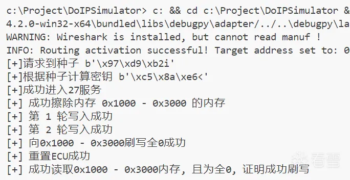

  • 固件刷写

import doipsimu.doipserver as doipserver
from doipsimu.doipclient import DoIPSocket, UdsOverDoIP
def my_callback(code, seq, buf, cur, block_len):
    # 刷写过程的回调函数, 每传输完成一个数据块就会调用一次该回调函数
    # code: 为0表示正常, 非0表示本次刷写失败; seq: 块编号; buf: 本次传输块的数据内容; cur: 本次写入目标内存地址; block_len: 最大块长度
    if code == 0:
        print(f"[+] 第 {seq} 轮写入成功")
    else:
        print(f"[+] 第 {seq} 轮写入失败")
# 创建doip网关
gw = doipserver.DoIPGateway(protocol_version=2)
# 在doip网关中添加ecu节点, 设置逻辑地址以及PINCODE
ecu1 = doipserver.DoIPNode(logical_address=0x0e80, pincode=b"2345")
ecu2 = doipserver.DoIPNode(logical_address=0x1010, pincode=b"4321")
gw.add_node(ecu1)
gw.add_node(ecu2)
# 启动网关仿真
gw.start()
# 开始尝试诊断仿真的网关
# 进入扩展会话
uds.open_extended_session(diagnostic_session_type=2)
# 请求种子
while o is None:
seed, code = o
    if (code := uds.erase_memory(0x1000, 0x3000)) == 0:
        print("[+] 成功擦除内存 0x1000 - 0x3000 的内存")
    else:
        print("[+] 擦除内存失败", uds.negativeResponseCodes[code])
    if (code := uds.reprogramming(0x1000, 0x3000, b"\x00" * 0x2000, my_callback)) == 0:
        print("[+] 向0x1000 - 0x3000刷写全0成功")
    else:
        print("[+] 向0x1000 - 0x3000刷写全0失败")
    if (code := uds.reset(1)) == 0:
        print("[+] 重置ECU成功")
    else:
        print("[+] 重置ECU失败")
    ret = uds.get_flash(0x1000, 0x2000)
    if isinstance(ret, bytes) and all(b == 0 for b in ret):
        print("[+] 成功读取0x1000 - 0x3000内存, 且为全0, 证明成功刷写")
    else:
        print("[-] 内存写入失败或读取失败")
else:
# 退出扩展会话
# 停止网关仿真
gw.stop()

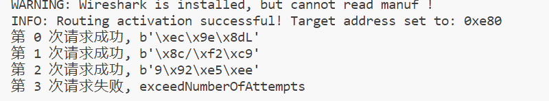

修改后,请求4次种子,如下所示,发现在第4次请求时返回错误超过最大请求限制。
# 开始尝试诊断仿真的网关
for i in range(4):
    seed, code = uds.request_seed()
    if code == 0:
        print("第 %d 次请求成功, %s" % (i, str(seed)))
    else:
        print("第 %d 次请求失败, %s" % (i, uds.negativeResponseCodes[code]))
请求失败
