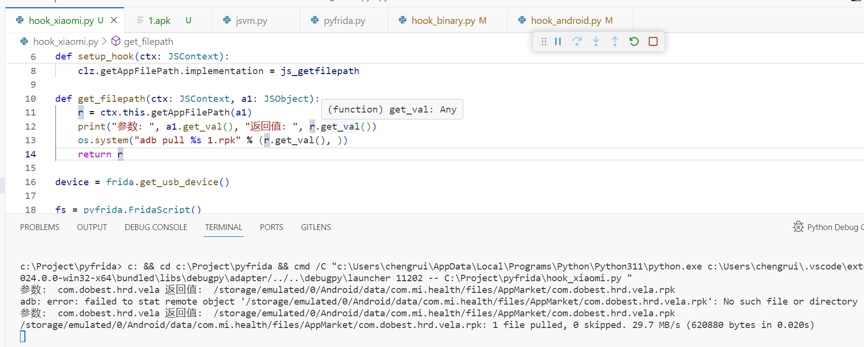

快应用下载相关代码在com.xiaomi.xms.wearable.ui.appshop.manager.AppDownloadManager类中,该类的getAppFilePath方法是我们需要HOOK的方法。因为在下载快应用后,会调用这个方法获取快应用在安卓本机上的路径,参数就是快应用包名。
接下来,我演示如何通过HOOK这个方法,把下载的快应用拉取到电脑。首先使用pyfrida编写HOOK脚本,然后在安卓手机上安装一个手表应用。如下图所示,get_filepath方法是我们的替换方法,在其中通过调用adb pull拉取下载的快应用到电脑。getAppFilePath方法被调用了两次,第一次调用是下载前被调用,作为下载目标路径,第二次调用是下载后调用,因为要把下载的快应用推送到S3手表。使用pyfrida框架可以很流畅地完成这个过程,因为可以直接使用Python编写Frida HOOK脚本,而如果使用传统的Frida HOOK脚本工作流程,则需要使用Socket通信实现类似功能,较为繁琐。
HOOK结果打印
安装手表应用
完整代码如下

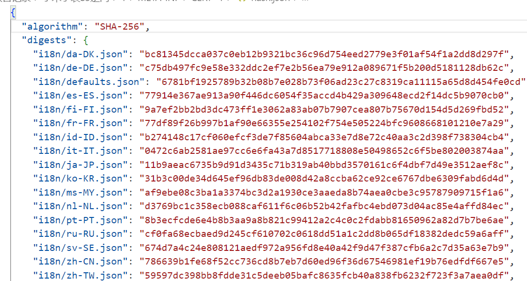

首先把RPK文件解压,在META-INF目录中存在一个CERT文件,这也是一个ZIP包,解压后,得到hash.json文件。hash.json文件内容如下图所示,保存有ZIP包中除CERT文件以外的所有文件的SHA-256值。
hash.json

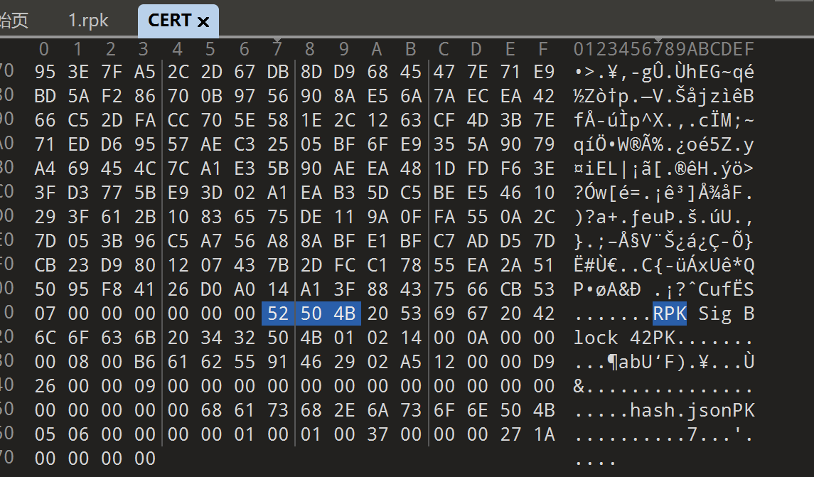

在CERT文件,与RPK文件中,都存在与安卓APK V2签名类似的签名块,如下图所示,只是将Magic从APK Sig Block 42修改为RPK Sig Block 42。
签名块

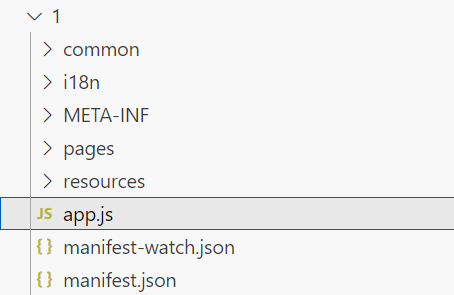

首先解包快应用,得到如下目录
目录结构
直接修改该目录中的文件

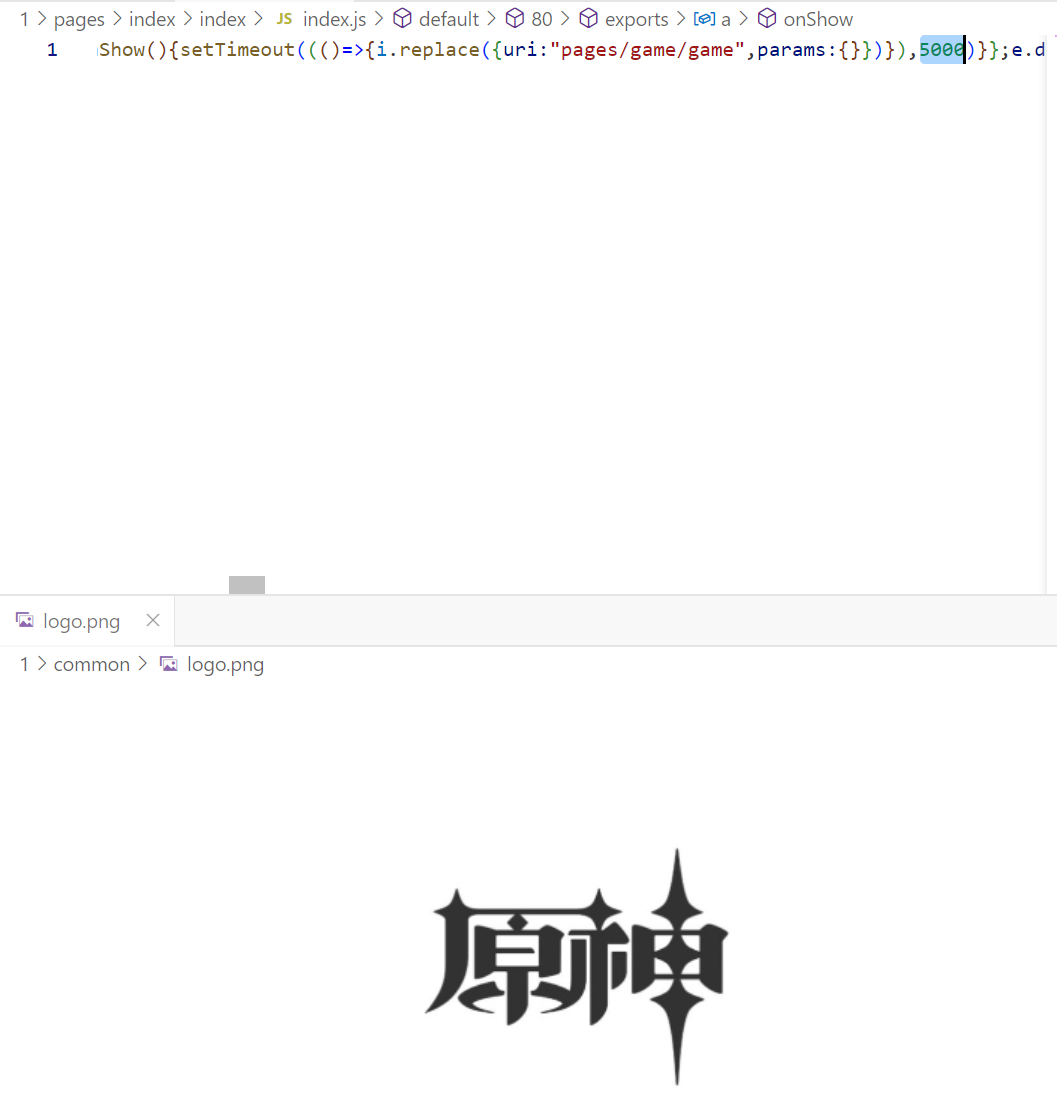

本例中需要修改两处,一处是替换 common/logo.png,这是应用启动LOGO,还有一处是 pages/index/index/index.js,修改调用setTimeout时的参数,后面的参数控制了启动LOGO的显示时间,修改为5000。Patch点如下图所示。
Patch点

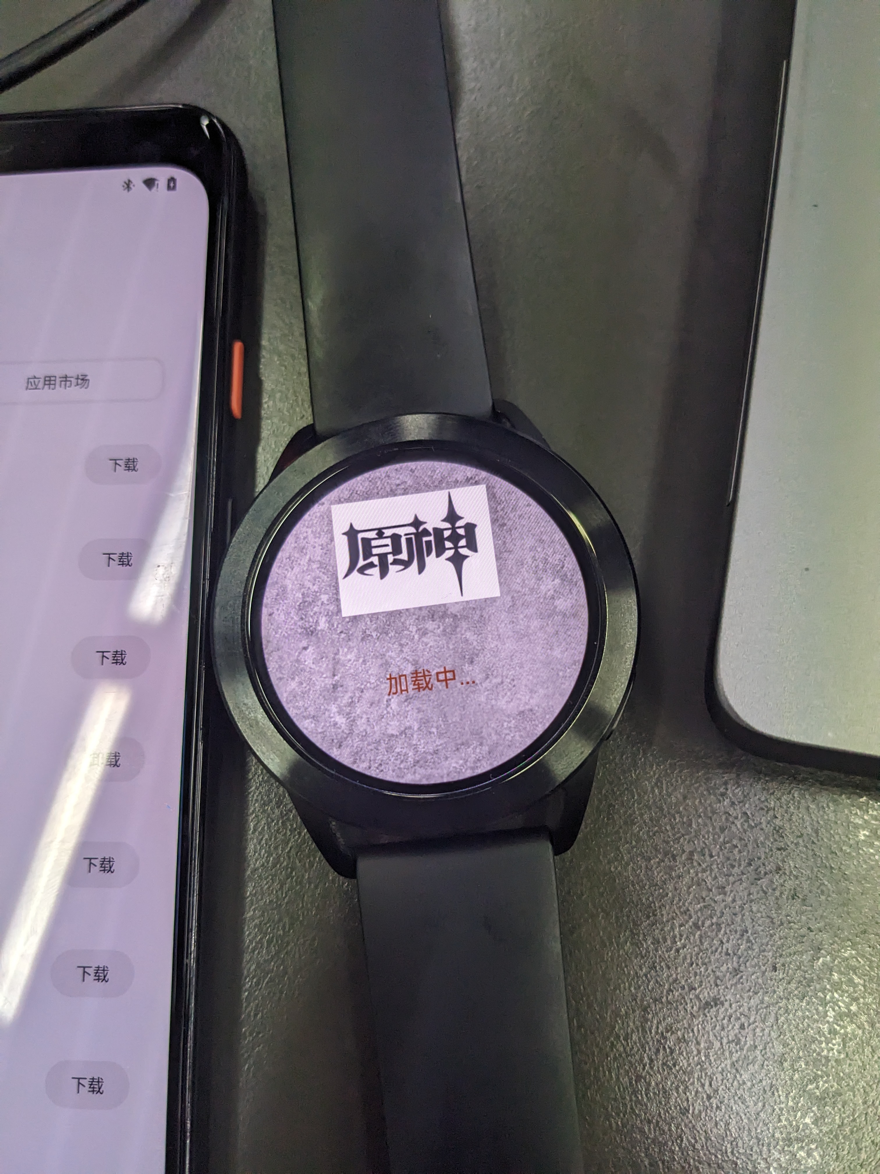

完成这3步之后,我们就获得了一个再签名过的RPK。而后使用上一节提到的替换下载应用的方法,我们就可以在S3手表上安装我们修改过的应用。最后原神启动效果如下图所示:
原神启动
