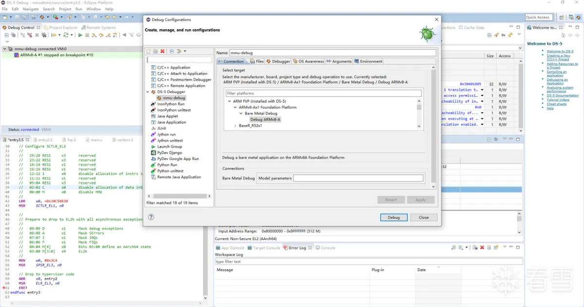

  1. 硬件仿真选择
    FVP 由 ARM 公司提供,能够模拟 ARM 处理器和系统,使开发者可以在虚拟环境中进行工作.

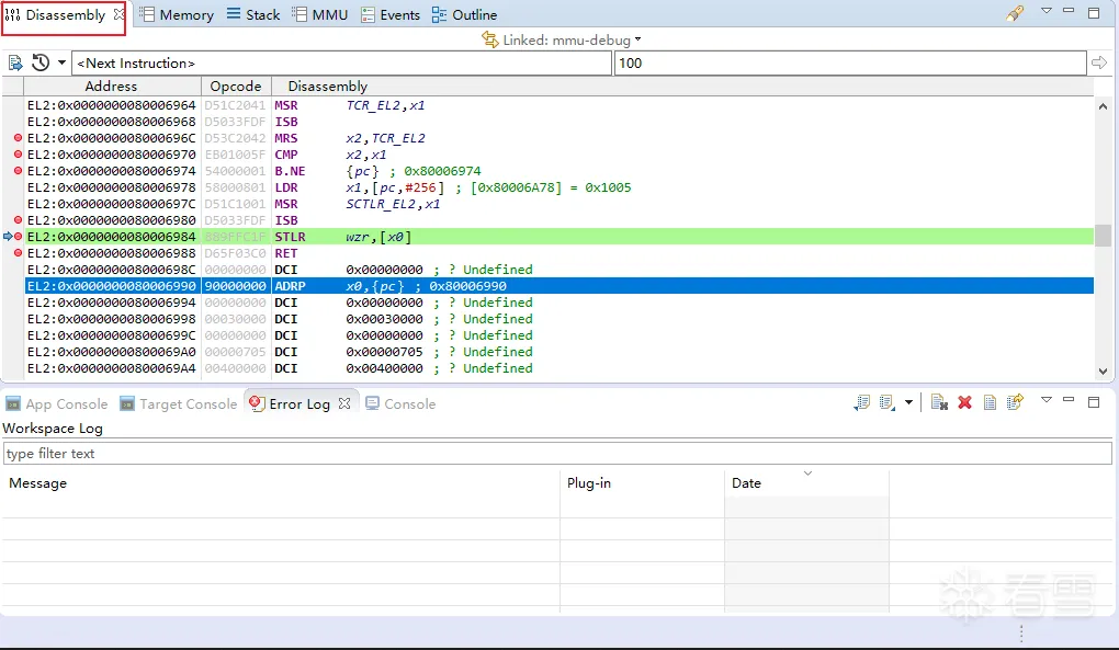

  2. 汇编调试窗体

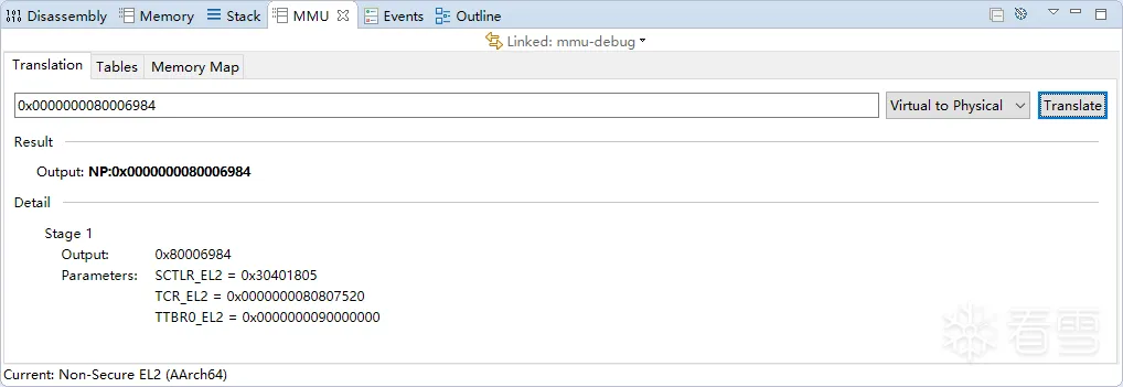

  4. MMU窗体

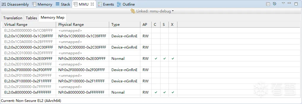

    详细展示页表输出地址和相关属性, 查看Memroy Map等. 你还可以输入地址调试MMU转换后的结果.

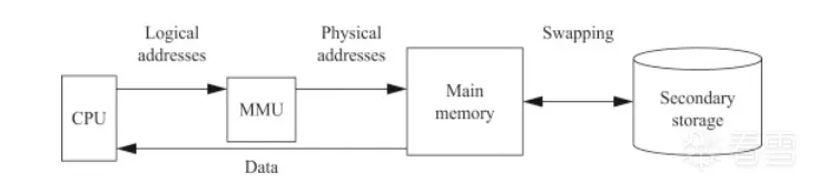

MMU简单来说, 就是一个逻辑电路, 完成虚拟地址(logical address)到物理地址(physical address)的映射转换. 我们先来点儿理论知识:
MMU通过查表法, 实现虚拟地址到物理地址的映射功能, 一个虚拟地址有64位, 不同的位分别代表了不同的含义. 同时位信息受到配置寄存器控制. 但是不管怎么样? 记住就是个逐级别查表法, 没什么高深的技术.

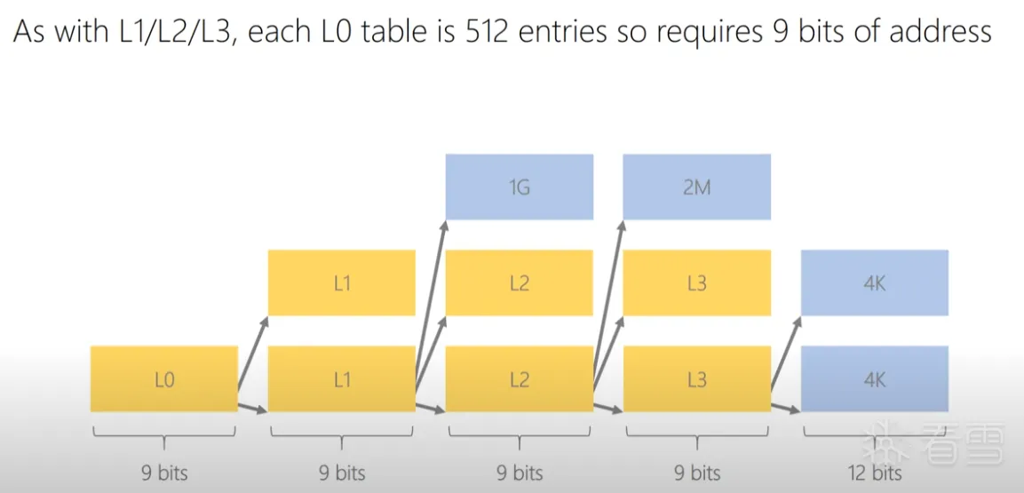

##MMU关键知识1.层级转化
ARM64架构使用多级页表层次结构来管理地址转换:
  1. 第0级 (L0)
  2. 第1级 (L1)
  3. 第2级 (L2)
  4. 第3级 (L3)
    每个级别可以映射不同大小的内存块或页面:
  • L0 映射较大范围(通常是几个TB)
  • L1 映射较小范围(GB级别)
  • L2 映射更小范围(MB级别)
  • L3 映射最小范围(KB级别,通常是4KB页面, 具体由TG0决定)
注意TG0和T0SZ通过决定了层级和每个层级占有多个bit,切记切记。

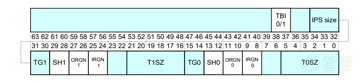

MMU关键知识3.TCR_ELx
这个寄存器是设置页表的一个重要的寄存器(它将控制所有级别的页表),它可以设置有效虚拟地址的位数(除了48bit外,还有42bit,39bit等),granule的大小(4/16/64KB)等等。
上图中,
TxSZ决定64 - 有效虚拟地址的位数;
TGx决定转换颗粒的大小;
IRGN/ORGN设置页表的cacheability;
SH设置页表的shareability等。总之,这个寄存器主要是对页表进行设置。
LDR     x1, =0x80807520              // program tcr on this CPU
MSR     tcr_el2, x1
  1. T0SZ 的含义
    T0SZ 是 TCR_ELx(Translation Control Register for ELx)寄存器中的一个字段,用于指定虚拟地址空间的大小。它定义了地址转换时使用的虚拟地址位数。具体地,T0SZ 的值越大,虚拟地址空间越小,反之亦然。

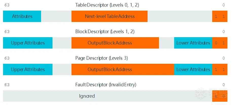

  1. 描述符格式
    Each entry in the translation tables (from L0 to L3) is called a descriptor, and it can be either a block descriptor, a table descriptor, or a page descriptor (L3 only).
转换表(从L0到L3)中的每个条目称为描述符,它可以是块描述符、表描述符或页描述符(仅L3)。这些描述符的格式包括多个字段,用于控制MMU如何解释条目。以下是这些描述符中的常见字段:
描述符类型:指示描述符是无效的、块、表或页面。
  • 00:无效描述符。
  • 01:块描述符(L0、L1和L2)。
  • 11:表描述符(L0、L1和L2)或页描述符(L3)。
输出地址:指向下一级表的物理地址或块/页的物理基地址。
访问权限 (AP):控制读/写权限。
  • 00:无访问权限。
  • 01:只读。
  • 10:读/写。
  • 11:读/写(EL0访问)。
可共享性 (SH):指示内存在不同处理器之间如何共享。
  • 00:不可共享。
  • 10:外部可共享。
  • 11:内部可共享。
访问标志 (AF):指示内存区域是否已被访问。
  • 0:未访问。
  • 1:已访问。
非安全 (NS):指示内存是安全的还是非安全的。
  • 0:安全。
  • 1:非安全。
    内存属性:定义缓存和其他内存属性。
  • MAIR索引:内存属性索引,指向内存属性间接寄存器(MAIR)中的一个值。
    禁止执行 (XN):控制执行权限。
  • 0:允许执行。
  • 1:禁止执行。
    连续 (Contig):指示块是否是较大连续内存区域的一部分(仅对于块描述符)。
    脏位 (DBM):用于软件管理的脏位跟踪(仅在某些情况下使用)。
  1. 各级描述符字段

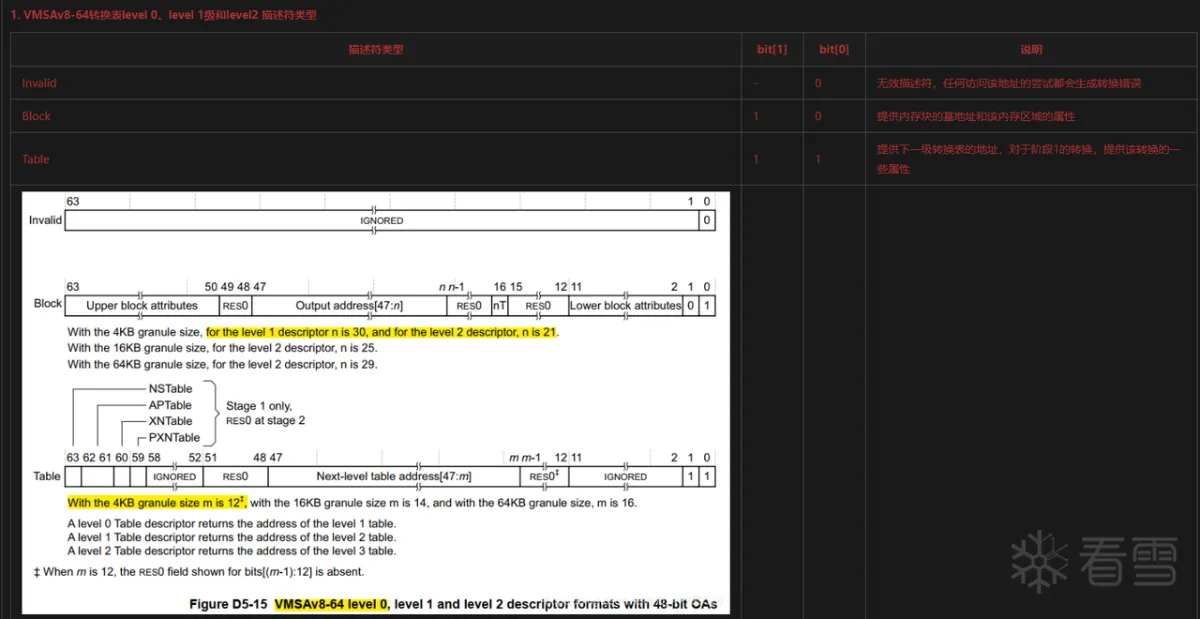

第0级、第1级和第2级描述符
这些描述符可以指向下一级表或直接指向内存块。
  • 表描述符(指向下一级表):
    • 描述符类型:11
    • 下一级表地址:下一级表的物理地址。
    • 其他字段控制访问权限、可共享性等。
  • 块描述符(映射内存块):
    • 描述符类型:01
    • 输出地址:块的物理基地址。
    • 其他字段控制访问权限、内存属性等。
Block Desc:
|63  |62      52 |51      12|11|10|9 |8  |7 |6 |5   |4  |3  |2  |1  |0  |
|XN  | Block Addr| Reserved |SH|AP|NS|AF |NG|XN|Cont| AttrIndx |Type|
XN (bit 54):禁止执行位。
Block Addr (bits 47:30):块的物理地址。
SH (bits 9:8):可共享性字段。
AP (bits 7:6):访问权限字段。
NS (bit 5):非安全位。
AF (bit 4):访问标志。
AttrIndx (bits 3:1):内存属性索引(指向MAIR寄存器)。
Type (bits 1:0):描述符类型(01表示块)。
第3级描述符
这些描述符映射页面(通常是4KB、16KB或64KB页面)。
  • 页描述符(映射内存页面):
    • 描述符类型:11
    • 输出地址:页面的物理基地址。
    • 其他字段控制访问权限、内存属性等。
0beK9s2c8@1M7s2y4Q4x3@1q4Q4x3V1k6Q4x3V1k6T1L8r3!0Y4i4K6u0W2j5%4y4V1L8W2)9J5k6h3&6W2N6q4)9J5c8X3c8S2K9g2)9#2k6Y4S2A6j5h3&6Y4K9Y4g2F1i4K6u0r3j5i4u0@1K9h3y4D9k6g2)9J5c8X3c8W2N6r3q4A6L8s2y4Q4x3V1j5I4x3U0l9I4x3K6R3%4x3K6u0Q4x3U0S2Q4c8e0W2Q4b7e0q4Q4b7U0g2Q4c8e0S2Q4b7e0q4Q4b7e0S2Q4c8e0k6Q4z5p5k6Q4z5p5k6Q4c8e0S2Q4b7V1k6Q4b7U0m8Q4x3U0V1`.

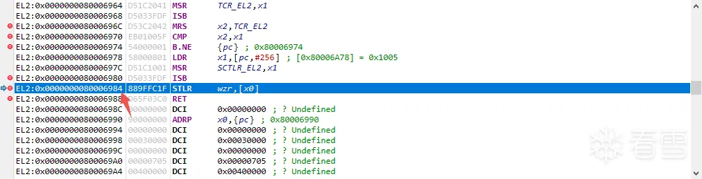

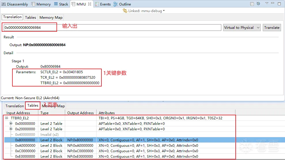

在上面的代码开启了MMU之后, MMU就开始工作, 你所访问的所有内存地址都要经过MMU翻译. 通过简单的思考我们就可以得到一个结论:
0x0000000080006984(VA) ---> MMU ---> 0x0000000080006984(PA)
这里DS5给了我们一个非常好滴工具, 方便进行映射关系验证.
如果我们需要算出Output, 我们的需要熟练掌握MMU的计算原理:
MMU起始地址:TTBR0_EL2 = 0x90000000
Input: 0x0000000080006984

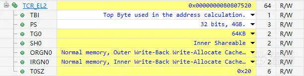

[DEBUG] tcr_el2
/// Size offset of the memory reagion addressed by ttbr0_el2 (size = 2^(64-t0sz))
[DEBUG] tcr_el2.t0sz=32
/// normal memory, inner write-back, read-allocate, write-allocate, cacheable
[DEBUG] tcr_el2.irgn0=1
/// normal memory, outer write-back, read-allocate, write-allocate, cacheable
[DEBUG] tcr_el2.orgn0=1
/// Shareability attribute for memory associated with tlb walks using ttbr0_el2
[DEBUG] tcr_el2.sh0=3
/// Granule size for the ttbr0_el2
/// _64KB =  0b10
[DEBUG] tcr_el2.tg0=1
[DEBUG] tcr_el2.res1[23]=1
/// Physical address size
/// 4GB address size
/// _32BITS =    0b000,
[DEBUG] tcr_el2.ps=0
[DEBUG] tcr_el2.res1[31]=1
[DEBUG] tcr_el2=0x80807520

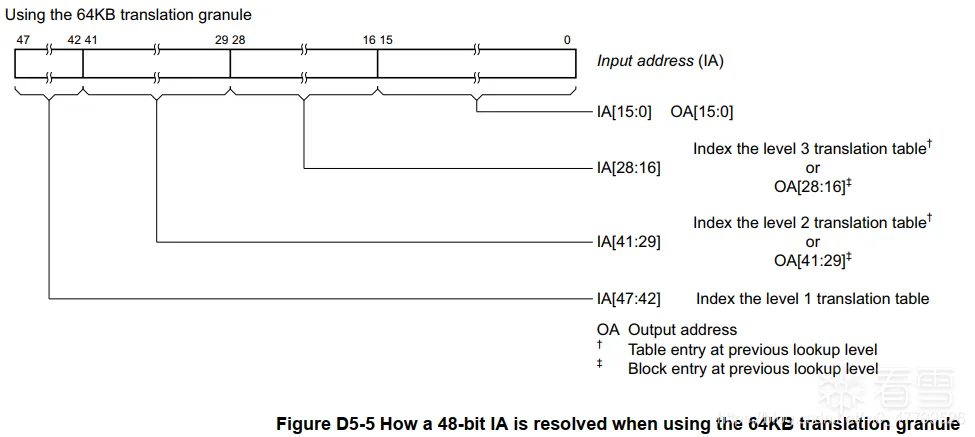

通过tcr_el2寄存器我们可以知道Granule = 64KB, t0sz = 32bits = 4GB寻址空间. 那么如何分割虚拟地址呢??
  1. 最权威的就是去翻阅Arm64文档
  2. 肯定有人遇到了同样的问题(76eK9s2c8@1M7s2y4Q4x3@1q4Q4x3V1k6Q4x3V1k6%4N6%4N6Q4x3X3g2U0L8X3u0D9L8$3N6K6i4K6u0W2j5$3!0E0i4K6u0r3K9X3W2S2L8X3S2#2j5e0p5&6z5e0u0Q4x3V1k6H3i4K6u0r3x3e0j5^5y4e0t1%4z5o6y4Q4x3X3g2Z5N6r3#2D9)
上面的示意图是针对48位的, 32位就是把前面的截断而已, 尝试一下...

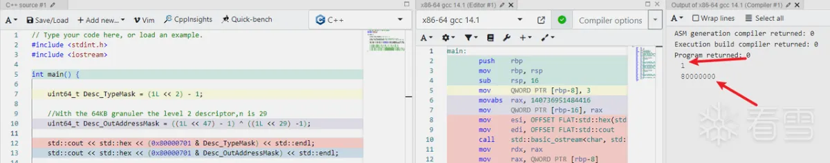

写个程序验证下:
bb5K9s2c8@1M7s2y4Q4x3@1q4Q4x3V1k6Q4x3V1k6Y4L8$3c8T1L8$3I4@1i4K6u0W2L8%4u0Y4i4K6u0r3P5W2)9J5c8X3k6J5k6r3y4F1P5V1g2G2k6l9`.`.

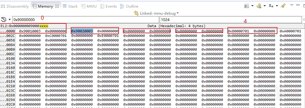

通过fvp.S的注释我们知道level2的地址第4位索引映射到了0x000080000000-0x00009fffffff, 看起来是对上了我们继续.
26
27
28
29
30
31

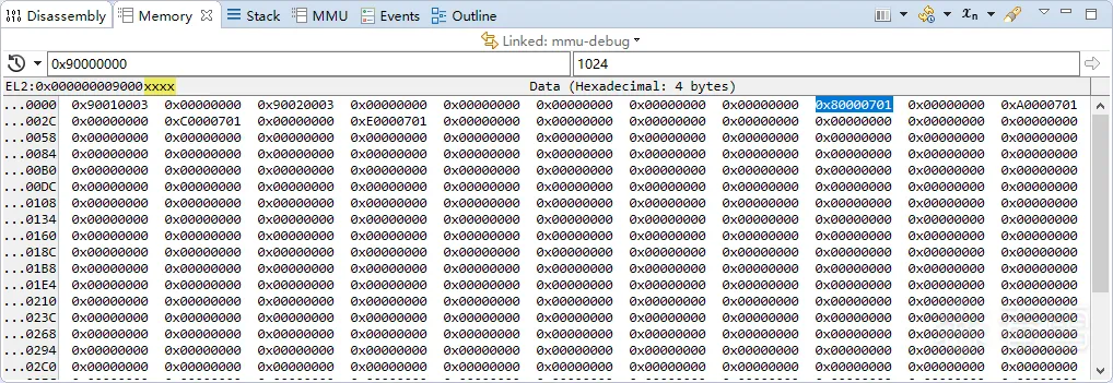

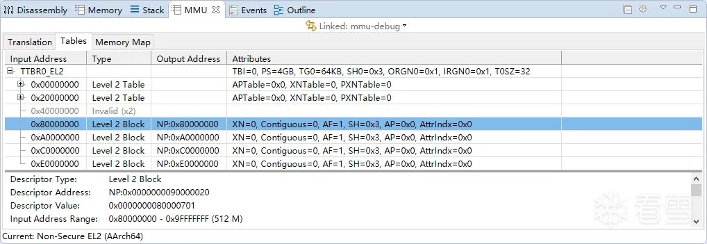

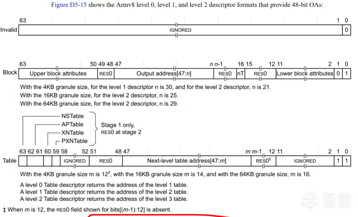

我们去内存中找一下, 对应数据为0x80000701. 是的, 我们找到了页表项, 那么我们解析下这个页表项的含义.
目前可以确定的是我们在Level2, 那就可以参考下图了.
还是写一段代码, 解析后我们可以知道页表是一个Block同时, Output addresssh是0x80000000.
2a8K9s2c8@1M7s2y4Q4x3@1q4Q4x3V1k6Q4x3V1k6Y4L8$3c8T1L8$3I4@1i4K6u0W2L8%4u0Y4i4K6u0r3P5W2)9J5c8Y4q4k6k6f1N6s2k6U0q4I4N6R3`.`.
因为已经触发到了Block了, 不需要继续索引了, 加上PA Offset我们看看??
Output: 0x80000000 + 0x6984 = 0x0000000080006984
