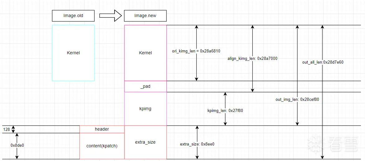

00.kptools做了哪些事情呢?
简单来说kptools以Image(未压缩内核镜像)作为输入, 嵌入kpimg 和 kpatch到文件尾部. 同时对内核进行inlinehook和填充对应启动参数. 这里通过一张图说明kptools做了什么

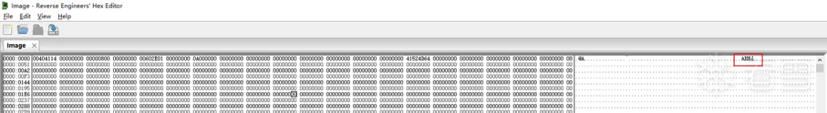

1.1 了解一个文件到底是什么, 最好的方式就是打开文件看看.
对应工具: rehex
对应文件: KernelImage
从文件本身观察特征有个ARMd, 我们通过一些网上的资料也可以了解到内核文件本身就是一个可执行文件.

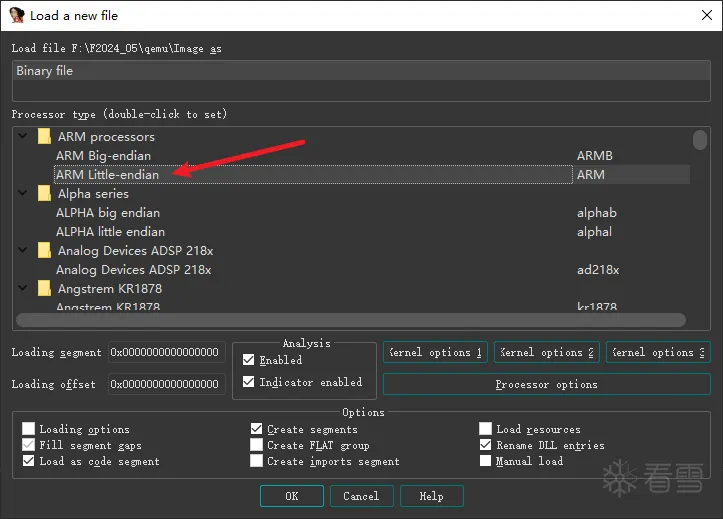

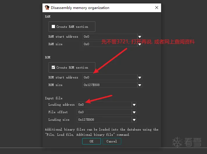

1.2 通过IDA打开文件看看
IDA并不能识别对应架构和文件被加载到内存后对应的虚拟内存布局, 我们需要手动填写, 具体填什么内容呢???

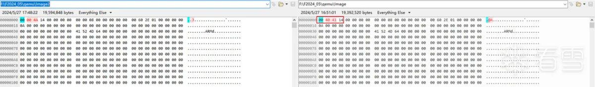

1.3 Patch前后文件对比
通过文件前后对比, 我们可以最简单的发现kptools对前4个字节做了对应修改, 这4个字节的含义是什么呢? 是不是问号越来越多了??? 他是我们学习的突破口, 三言2语也很难说清楚, 后面慢慢解答.

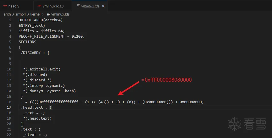

2.1 内核文件通过arch/arm64/kernel/vmlinux.lds进行布局编排
上面的文件我们可以得知两个信息:
  1. 内核文件在虚拟内存空间,起始位置0xffff000008080000
  2. .head.text会被编排在起始位置
Python 3.10.12 (main, Nov 20 2023, 15:14:05) [GCC 11.4.0] on linux
Type "help", "copyright", "credits" or "license" for more information.
>>> ((((0xffffffffffffffff - (1 << (48)) + 1) + (0)) + (0x08000000))) + 0x00080000
18446462598867582976
>>> hex(((((0xffffffffffffffff - (1 << (48)) + 1) + (0)) + (0x08000000))) + 0x00080000)
'0xffff000008080000'
include/linux/init.h
95:#define __HEAD               .section        ".head.text","ax"

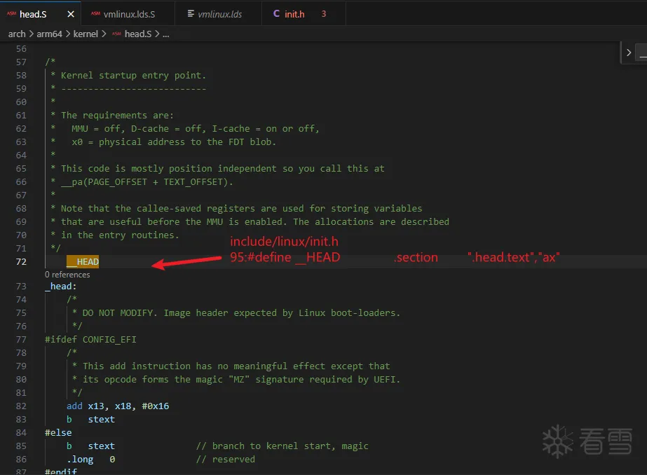

2.2 顺藤摸瓜找到head.S
前面我们知道.head.text是__HEAD对应的宏定义, 我们代码搜索就能找到head.S文件. 通过代码+注释我们可以获得大概的信息, 这部分是Image header, 被bootloader使用. 同时代码通过CONFIG_EFI进行控制,UEFI一般常用于PC方法启动,手机并不是配置为UEFI。
26
27
28
29
30
31
    __HEAD
_head:
     * DO NOT MODIFY. Image header expected by Linux boot-loaders.
#ifdef CONFIG_EFI
     * This add instruction has no meaningful effect except that
     * its opcode forms the magic "MZ" signature required by UEFI.
    add x13, x18, #0x16
    b   stext
#else
    b   stext               // branch to kernel start, magic
    .long   0               // reserved
#endif
    le64sym _kernel_offset_le       // Image load offset from start of RAM, little-endian
    le64sym _kernel_size_le         // Effective size of kernel image, little-endian
    le64sym _kernel_flags_le        // Informative flags, little-endian
    .quad   0               // reserved
    .quad   0               // reserved
    .quad   0               // reserved
    .ascii  "ARM\x64"           // Magic number
#ifdef CONFIG_EFI
    .long   pe_header - _head       // Offset to the PE header.
pe_header:
    __EFI_PE_HEADER
#else
    .long   0               // reserved
#endif

2.3 终极解答前4个字节到底是什么?
对的就是一个b跳转
