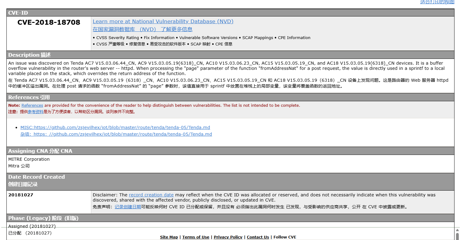

1.漏洞概述
本文,主要是iot新手的第一次漏洞复现,相较于前辈的参考文章多了一些解释,更易食用
文章参考[原创]Tenda 路由器栈溢出详细分析(CVE-2018-18708)-智能设备-看雪-安全社区|安全招聘|kanxue.com
cve-list中的报告
CVE - CVE-2018-18708 (mitre.org)
image-20240531195539381

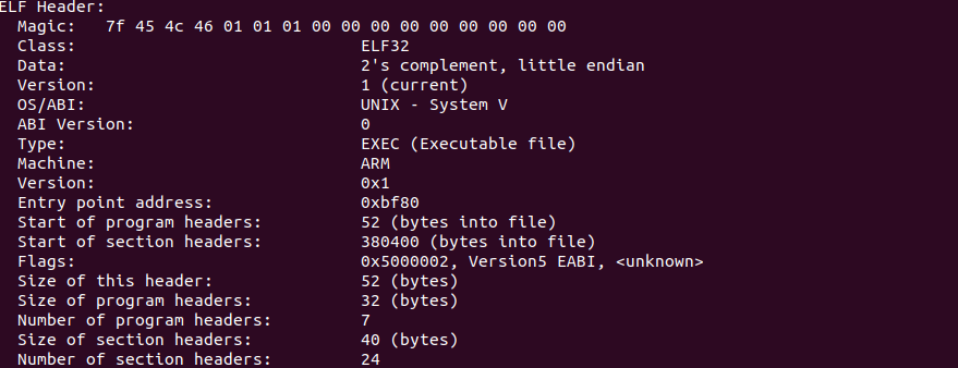

6.使用readelf查看文件结构
readelf -h bin/busybox
readelf 工具查看名为 busybox 的可执行文件的 ELF 文件头信息
readelf 是一个分析 ELF (Executable and Linkable Format) 格式文件的工具
-h 参数表示仅显示 ELF 文件的头部信息
image-20240525152929504
ELF Header:
  Magic:   7f 45 4c 46 01 01 01 00 00 00 00 00 00 00 00 00
  Class:                             ELF32
  Data:                              2's complement, little endian
  Version:                           1 (current)
  OS/ABI:                            UNIX - System V
  ABI Version:                       0
  Type:                              EXEC (Executable file)
  Machine:                           ARM
  Version:                           0x1
  Entry point address:               0xbf80
  Start of program headers:          52 (bytes into file)
  Start of section headers:          380400 (bytes into file)
  Flags:                             0x5000002, Version5 EABI, <unknown>
  Size of this header:               52 (bytes)
  Size of program headers:           32 (bytes)
  Number of program headers:         7
  Size of section headers:           40 (bytes)
  Number of section headers:         24
ELF Header 解析
详细解读:
  1. Magic:
    • 7f 45 4c 46: ELF 魔数,用于标识文件为 ELF 格式
    • 之后的字节:确定 ELF 的类型和格式。
  2. Class: ELF32
    • 文件是 32 位格式(ELF32)
  3. Data: 2's complement, little endian
    • 数据编码方式是小端(Little Endian),使用二进制补码表示法。
  4. Version: 1 (current)
    • ELF 头部版本是当前版本(1)
  5. OS/ABI: UNIX - System V
    • 文件针对 UNIX System V ABI
  6. ABI Version: 0
    • ABI 版本为 0
  7. Type: EXEC (Executable file)
    • 文件类型是可执行文件(EXEC)
  8. Machine: ARM
    • 文件针对 ARM 处理器架构
  9. Version: 0x1
    • 这个字段的值是 1,通常表示 ELF 头部的版本
  10. Entry point address: 0xbf80
    • 可执行文件的入口点地址是 0xbf80
  11. Start of program headers: 52 (bytes into file)
    • 程序头表的起始位置是 52 字节处
  12. Start of section headers: 380400 (bytes into file)
    • 节头表的起始位置是 380400 字节处
  13. Flags: 0x5000002, Version5 EABI, <unknown>
    • 标志字段值是 0x5000002,其中包含 ARM EABI Version5
    • 其中可能有一个未知标志
  14. Size of this header: 52 (bytes)
    • ELF 头部的大小是 52 字节
  15. Size of program headers: 32 (bytes)
    • 每个程序头的大小是 32 字节
  16. Number of program headers: 7
    • 总共有 7 个程序头
  17. Size of section headers: 40 (bytes)
    • 每个节头的大小是 40 字节
  18. Number of section headers: 24
    • 总共有 24 个节头
总结:
==32 位的小端序 ARM 可执行文件,采用ida反编译==

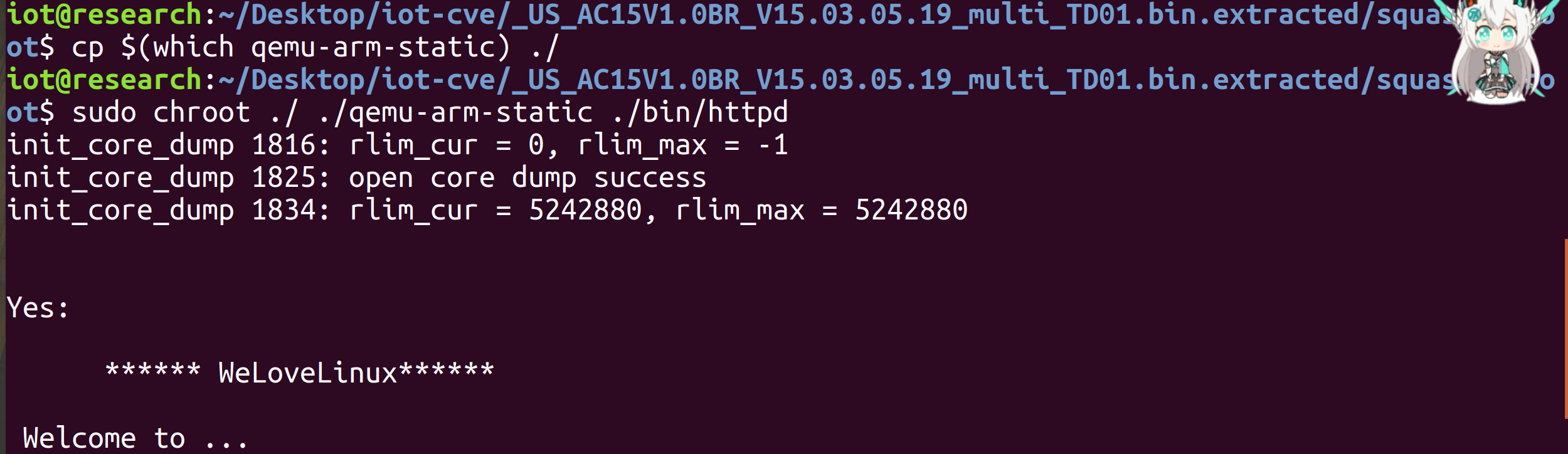

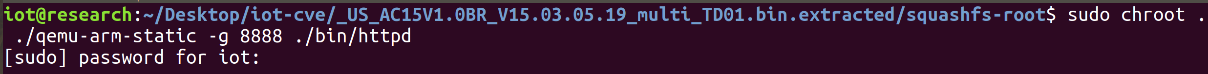

2.安装模拟环境的配置文件
下载虚拟化套件
sudo apt install qemu-user-static
复制到当前目录下
cp $(which qemu-arm-static) ./
3.虚拟环境中运行
sudo chroot ./ ./qemu-arm-static ./bin/httpd
解释一下这里运行的指令:
1.启动一个chroot环境
chroot ./: 这个命令改变了新进程的根目录为当前目录 (./)
新的根目录下的文件和目录会对于chroot环境中的程序来说,就如同是在一个全新的系统中
2.运行arm架构的解释器
./qemu-arm-static,传递给chroot环境运行的第一个程序
3.传给 qemu-arm-static 的参数
即是运行了 httpd 程序

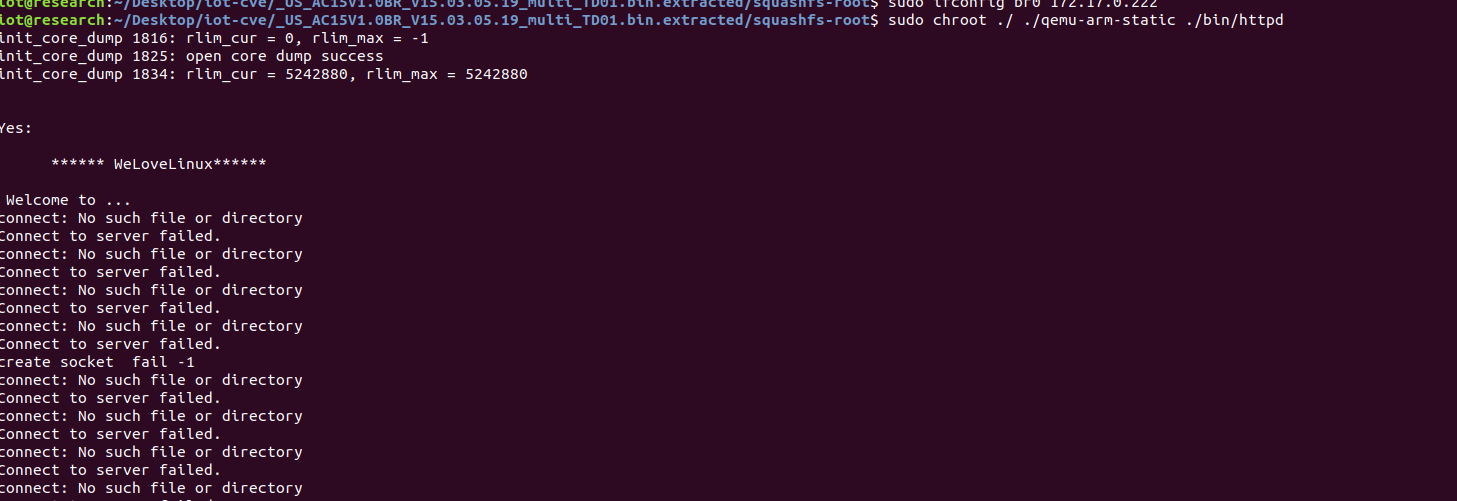

运行效果:
iot@research:~/Desktop/iot-cve/_US_AC15V1.0BR_V15.03.05.19_multi_TD01.bin.extracted/squashfs-root$ sudo chroot ./ ./qemu-arm-static ./bin/httpd
chroot: failed to run command ‘./qemu-arm-static’: No such file or directory
iot@research:~/Desktop/iot-cve/_US_AC15V1.0BR_V15.03.05.19_multi_TD01.bin.extracted/squashfs-root$ cp $(which qemu-arm-static) ./
init_core_dump 1816: rlim_cur = 0, rlim_max = -1
init_core_dump 1825: open core dump success
init_core_dump 1834: rlim_cur = 5242880, rlim_max = 5242880
Yes:
      ****** WeLoveLinux******
 Welcome to ...
image-20240527194052092
但是这里我们的程序进入后就没法运行了,要进入ida分析一下问题
4.报错处理
网上看到了这个报错
<img src="68fK9s2c8@1M7s2y4Q4x3@1q4Q4x3V1k6Q4x3V1k6Y4x3i4u0X3k6X3g2Q4x3X3g2G2M7%4y4Q4x3X3c8U0L8W2)9J5k6r3y4Z5k6h3&6Y4k6s2g2Q4x3X3g2S2L8r3W2&6N6h3&6U0M7#2)9J5k6h3y4G2L8g2)9J5c8Y4c8&6M7r3!0J5j5g2)9J5c8X3W2E0j5h3N6W2i4K6u0V1x3U0l9J5y4o6l9#2x3U0M7I4z5e0x3^5x3U0l9#2z5o6N6Q4x3X3g2H3L8X3M7`." alt="image-20240527193820587" style="zoom:150%;" />
表示不存在/proc/sys/kernel/core_pattern这样一个文件夹
接直接再创建一个这样的文件就行了
mkdir -p ./proc/sys/kernel

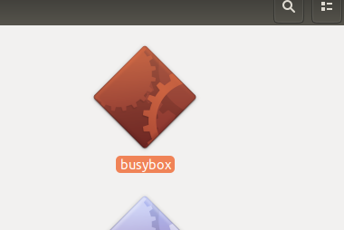

5.ida分析主要busybox文件
==(这个不是漏洞文件,只是分析一下固件的一些逻辑)==

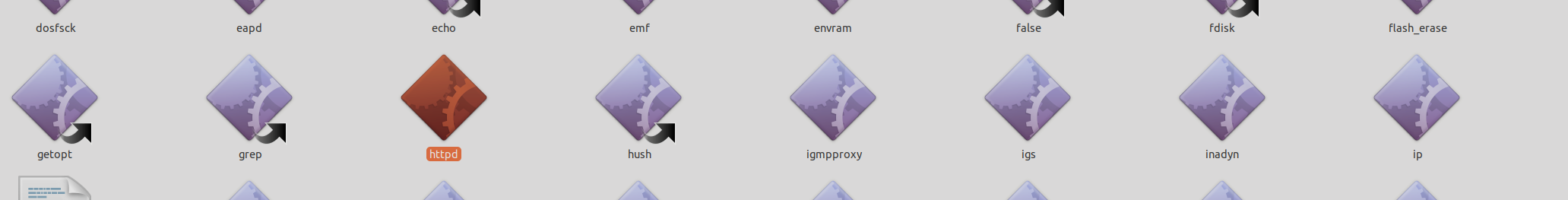

1.找到文件
地址:
/home/iot/Desktop/iot-cve/_US_AC15V1.0BR_V15.03.05.19_multi_TD01.bin.extracted/squashfs-root/bin
(busybox运行iot固件的关键逻辑)
image-20240527194759229

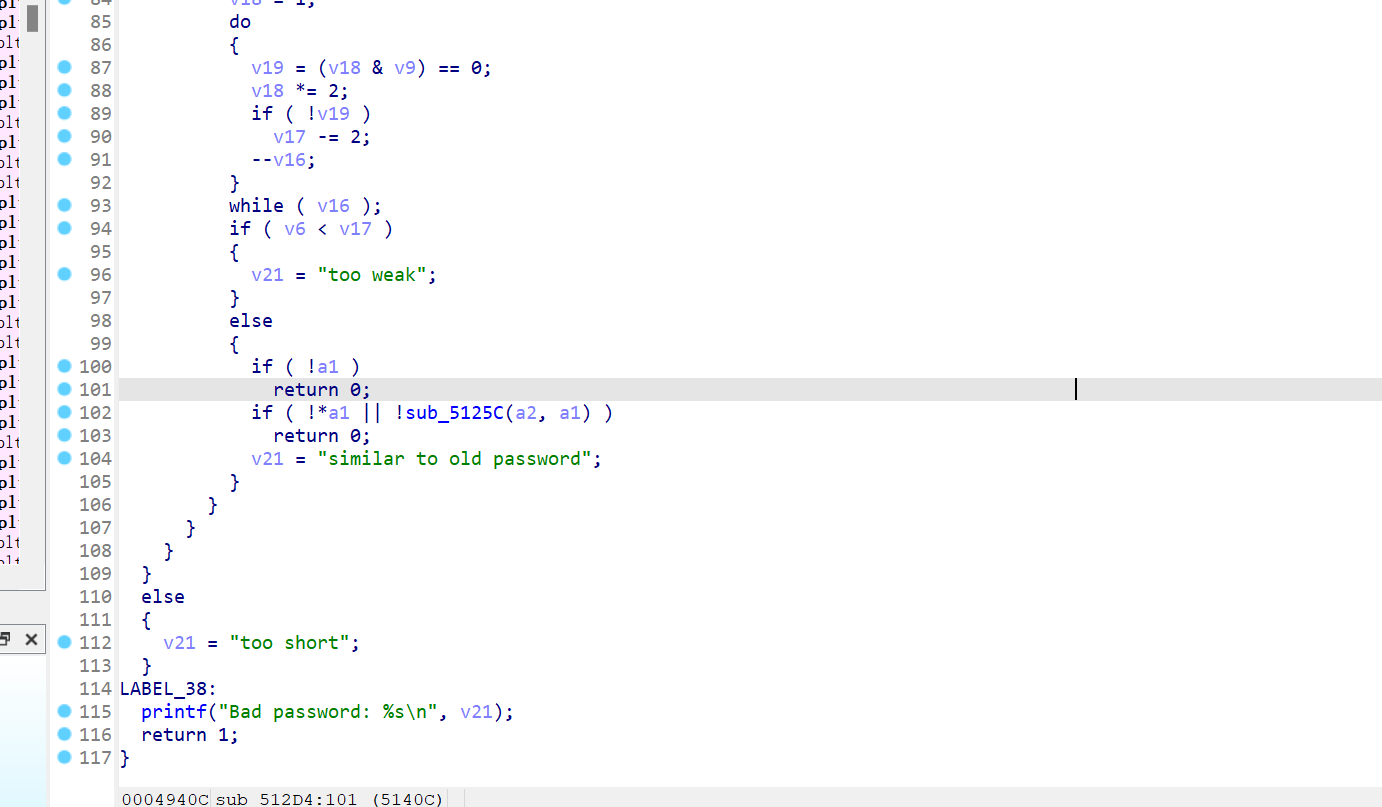

int __fastcall sub_512D4(_BYTE *a1, const char *a2, _DWORD *a3)
  size_t v6; // r8
  _BYTE *v7; // r1
  void *v8; // r7
  int v9; // r5
  size_t i; // r7
  int v11; // r10
  const char *v12; // r0
  int v13; // r9
  char *v14; // r0
  char *v15; // r3
  int v16; // r7
  unsigned int v17; // r3
  int v18; // r2
  bool v19; // zf
  const char *v21; // r1
  if ( a2 && (v6 = strlen(a2), v6 > 5) )
    if ( sub_5125C(a2, *a3) )
      v21 = "similar to username";
    else
      v7 = (_BYTE *)a3[4];
      if ( *v7 && sub_5125C(a2, v7) )
        v21 = "similar to gecos";
      else
        v8 = (void *)sub_53750();
        v9 = sub_5125C(a2, v8);
        free(v8);
        if ( v9 )
          v21 = "similar to hostname";
        else
          for ( i = 0; i < v6; ++i )
            v11 = (unsigned __int8)a2[i];
            if ( (unsigned __int8)(v11 - 97) > 0x19u )
              if ( (unsigned __int8)(v11 - 65) > 0x19u )
                if ( (unsigned __int8)(v11 - 48) > 9u )
                  v9 |= 8u;
                else
                  v9 |= 4u;
              else
                v9 |= 2u;
            else
              v9 |= 1u;
            v12 = a2;
            v13 = 0;
            do
              v14 = strchr(v12, v11);
              v15 = v14;
              if ( !v14 )
                break;
              v12 = v14 + 1;
              ++v13;
            while ( v15[1] );
            if ( v6 <= 2 * v13 )
              v21 = "too many similar characters";
              goto LABEL_38;
          v16 = 4;
          v17 = 14;
          v18 = 1;
          do
            v19 = (v18 & v9) == 0;
            v18 *= 2;
            if ( !v19 )
              v17 -= 2;
            --v16;
          while ( v16 );
          if ( v6 < v17 )
            v21 = "too weak";
          else
            if ( !a1 )
              return 0;
            if ( !*a1 || !sub_5125C(a2, a1) )
              return 0;
            v21 = "similar to old password";
  else
    v21 = "too short";
LABEL_38:
  printf("Bad password: %s\n", v21);
  return 1;

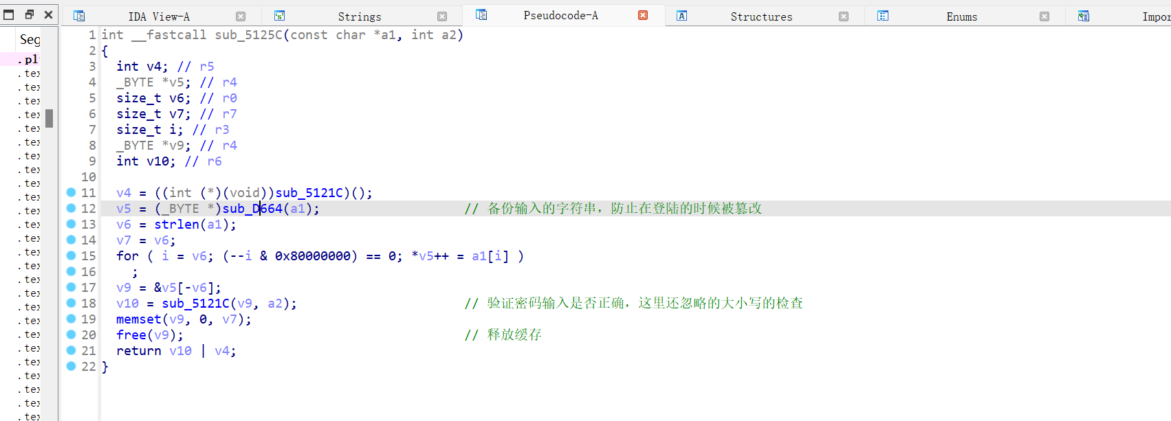

1.分析密码的识别逻辑
int __fastcall sub_5125C(const char *a1, int a2)
  int v4; // r5
  _BYTE *v5; // r4
  size_t v6; // r0
  size_t v7; // r7
  size_t i; // r3
  _BYTE *v9; // r4
  int v10; // r6
  v4 = ((int (*)(void))sub_5121C)();
  v5 = (_BYTE *)sub_D664(a1);                   // 备份输入的字符串,防止在登陆的时候被篡改
  v6 = strlen(a1);
  v7 = v6;
  for ( i = v6; (--i & 0x80000000) == 0; *v5++ = a1[i] )
  v9 = &v5[-v6];
  v10 = sub_5121C(v9, a2);                      // 验证密码输入是否正确,这里还忽略的大小写的检查
  memset(v9, 0, v7);
  free(v9);                                     // 释放缓存
  return v10 | v4;

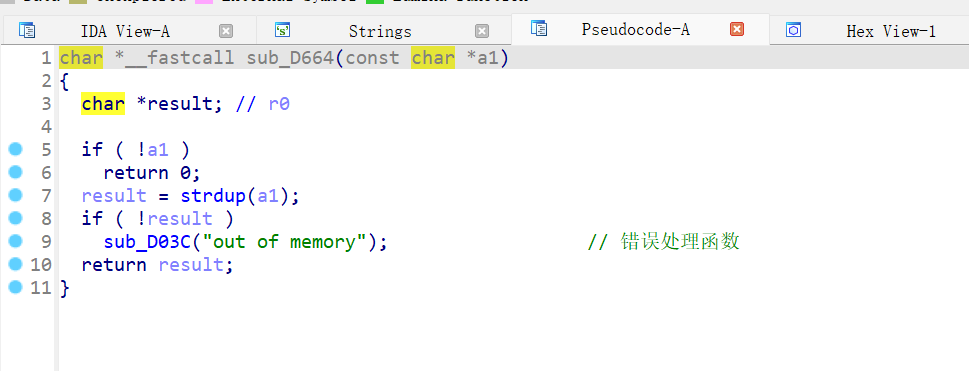

char *__fastcall sub_D664(const char *a1)
  char *result; // r0
  if ( !a1 )
    return 0;
  result = strdup(a1);
  if ( !result )
    sub_D03C("out of memory");                  // 错误处理函数
  return result;
image-20240527201223314

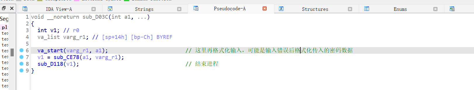

void __noreturn sub_D03C(int a1, ...)
  int v1; // r0
  va_list varg_r1; // [sp+14h] [bp-Ch] BYREF
  va_start(varg_r1, a1);                        // 这里再格式化输入,可能是输入错误后格式化传入的密码数据
  v1 = sub_CE78(a1, varg_r1);
  sub_D118(v1);                                //结束进程
image-20240527204656345

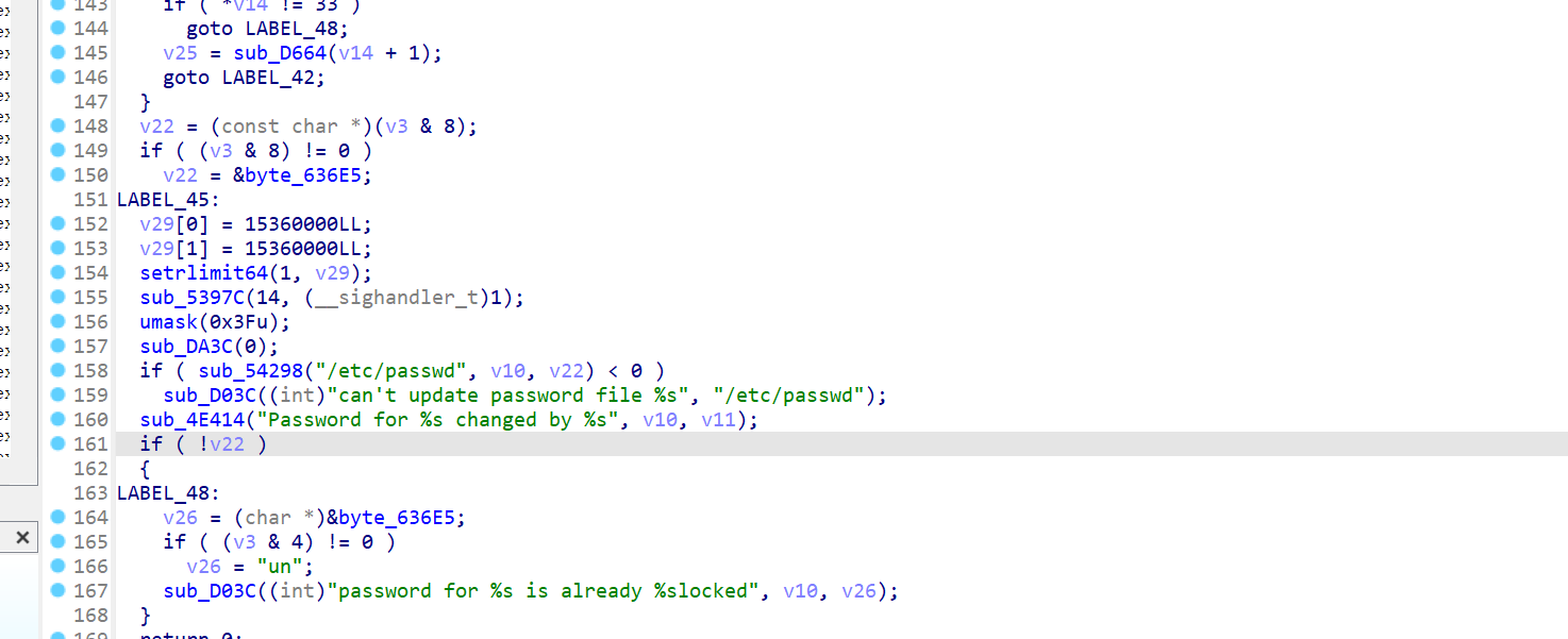

3.修改密码的逻辑
image-20240527203459989
// 开始函数
int __fastcall sub_F468(int a1, int a2)
  // 初始化一些变量
  char v3; // r6
  int v4; // r7
  __uid_t v5; // r0
  const char *v6; // r5
  __uid_t v7; // r10
  // 获取系统信息
  openlog((const char *)dword_6DECC, 0, 32);
  // 解析命令行参数
  v3 = sub_4D454(a2, "a:lud", &v30);
  // 取得进程的用户ID
  v5 = getuid();
  v7 = v5;
  // 如果当前用户是 root 或者 用户没有添加参数,执行 sub_C3F8 函数
  if ( (v3 & 0xE) != 0 && (v5 || !*(_DWORD *)(a2 + 4 * v4)) )
    sub_C3F8();
  // 执行了一系列操作,包括检查和更改用户密码
  //  如果成功更改了密码
  if ( v22 )
    // 设置资源使用限制
    setrlimit64(1, v29);
    // 更改信号处理方式
    sub_5397C(14, (__sighandler_t)1);
    // 设置文件权限创建掩码
    umask(0x3Fu);
    // 清除屏幕
    sub_DA3C(0);
    // 更新 /etc/passwd 文件
    if ( sub_54298("/etc/passwd", v10, v22) < 0 )
      sub_D03C((int)"can't update password file %s", "/etc/passwd");
    // 记录更改密码的操作
    sub_4E414("Password for %s changed by %s", v10, v11);
  else if ( (v3 & 2) != 0 )
    if ( *v14 == 33 )
      goto LABEL_48;
    sub_D03C((int)"password for %s is already %slocked", v10);
  // 如果没有更改密码,打印提示消息
  else
    sub_D03C((int)"password for %s is not changed", v10);
  return 0;

5.密码应该存储在/etc/passwd
看看有没有提取时候对他进行混淆,很遗憾没有找到,难道没有?
只找到这个地方对文件中的密码进行检索修改

6.分析连接文件httpd
1.文件地址
还是一样的地址
image-20240527211530678

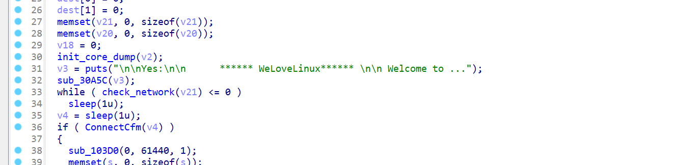

2.字符串检索交叉引用,程序的进程停止的地方
image-20240527211741458
int __fastcall sub_2E420(int a1, int a2)
  void *v2; // 用于 memset 初始化的临时变量
  int v3; // 存储 puts 函数的返回值
  unsigned int v4; // 存储 sleep 函数的返回值
  int LanIfName; // 存储局域网接口名称
  in_addr_t v7; // 存储 IP 地址
  __pid_t v8; // 存储进程 ID
  int v9; // 存储 doSystemCmd 函数的返回值
  int v10; // 临时变量,用于循环中
  int v11; // 临时变量,用于子函数调用
  int v12; // 临时变量,用于条件判断
  int v13; // 临时变量,用于子函数调用
  char v17[80]; // 临时缓冲区
  int v18; // 临时变量,用于传递数据
  int v19[3]; // 临时缓冲区
  char v20[16]; // 临时缓冲区
  char v21[24]; // 临时缓冲区
  int dest[2]; // 临时缓冲区
  char s[128]; // 临时缓冲区
  __pid_t v24; // 存储进程 ID
  int v25; // 计数器变量
  // 初始化缓冲区和变量
  v2 = memset(s, 0, sizeof(s));
  dest[0] = 0;
  dest[1] = 0;
  memset(v21, 0, sizeof(v21));
  memset(v20, 0, sizeof(v20));
  v18 = 0;
  init_core_dump(v2); // 初始化核心转储
  v3 = puts("\n\nYes:\n\n      ****** WeLoveLinux****** \n\n Welcome to ...");
  sub_30A5C(v3); // 显示欢迎信息
  // 检查网络连接
  while ( check_network(v21) <= 0 )
    sleep(1u);
  v4 = sleep(1u);
  // 如果连接确认成功
  if ( ConnectCfm(v4) )
    sub_103D0(0, 61440, 1); // 调用子函数初始化
    if ( !GetValue("lan.webiplansslen", s) )
      strcpy(s, "0");
    sslenable = atoi(s);
    if ( !GetValue("lan.webport", s) )
      strcpy(s, "80");
    if ( !GetValue("lan.webipen", dest) )
      strcpy((char *)dest, "0");
    if ( !strcmp((const char *)dest, "1") )
      sslport = atoi(s);
      port = atoi(s);

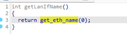

    LanIfName = getLanIfName(); // 获取局域网接口名称
    if ( getIfIp(LanIfName, v20) < 0 )
      GetValue("lan.ip", s);
      strcpy(g_lan_ip, s);
      memset(v17, 0, sizeof(v17));
      if ( !tpi_lan_dhcpc_get_ipinfo_and_status(v17) && v17[0] )
        vos_strcpy(g_lan_ip, v17);
    else
      vos_strcpy(g_lan_ip, v20);
    memset(v19, 0, 9u);
    v7 = inet_addr(g_lan_ip); // 获取局域网 IP 地址
    v19[0] = LOBYTE(v19[0]) | (v7 << 8);
    LOBYTE(v19[1]) = HIBYTE(v7);
    tpi_talk_to_kernel(5, v19, &v18, 0, 0, 0, a2, a1); // 与内核通信
    sub_2ED58(1); // 调用子函数
    sub_2ED58(0); // 调用子函数

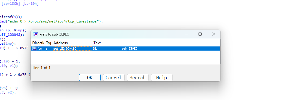

    v8 = getpid(); // 获取当前进程 ID
    v9 = doSystemCmd("echo %d > %s", v8, "/etc/httpd.pid"); // 执行系统命令
    if ( sub_2E9EC(v9) >= 0 )
      memset(&loginUserInfo, 0, 0x6Cu); // 初始化登录用户信息
      signal(15, (__sighandler_t)sub_2E1B8); // 注册信号处理函数
      signal(9, (__sighandler_t)sub_2E1B8); // 注册信号处理函数
      signal(14, (__sighandler_t)sub_2E240); // 注册信号处理函数
      alarm(0x3Cu); // 设置定时器
      v25 = 0;
      mallopt(-1, 0); // 内存优化
      mallopt(-3, 2048); // 内存优化
      v24 = getpid(); // 获取当前进程 ID
      // 主循环
      while ( !dword_101AA0 )
        v10 = sub_1C2EC(-1, 1000); // 调用子函数
        if ( v10 > 0 )
          v10 = sub_1C7E8(-1); // 调用子函数
        v11 = sub_11868(v10); // 调用子函数
        sub_2E060(v11); // 调用子函数
        if ( !(++v25 % 100) )
          malloc_trim(0); // 内存优化
      if ( sslenable )
        v12 = sub_1F294(); // 调用子函数
      else
        v13 = sub_29704(); // 调用子函数
        v12 = sub_1B774(v13); // 调用子函数
      sub_10550(v12); // 调用子函数
      return 0;
    else
      puts("main -> initWebs failed");
      return -1;
  else
    printf("connect cfm failed!");
    return 0;
==这里实现了网络连接检查、初始化网络设置、与内核通信、信号处理和主循环的执行==

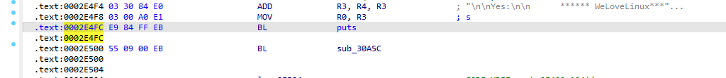

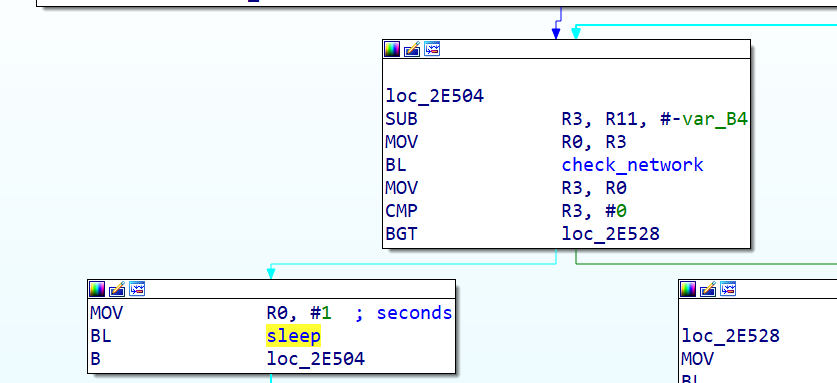

3.解析无法继续进行流程的的地方
==这个地方调用了check_network函数,如果检查不过就会跳转到蓝线指向的流程进行,然后再次无条件跳转回去到loc_2E504再次指令流程==
进入一个死循环导致无法进行后续的流程
image-20240527215548890

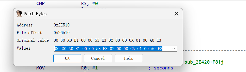

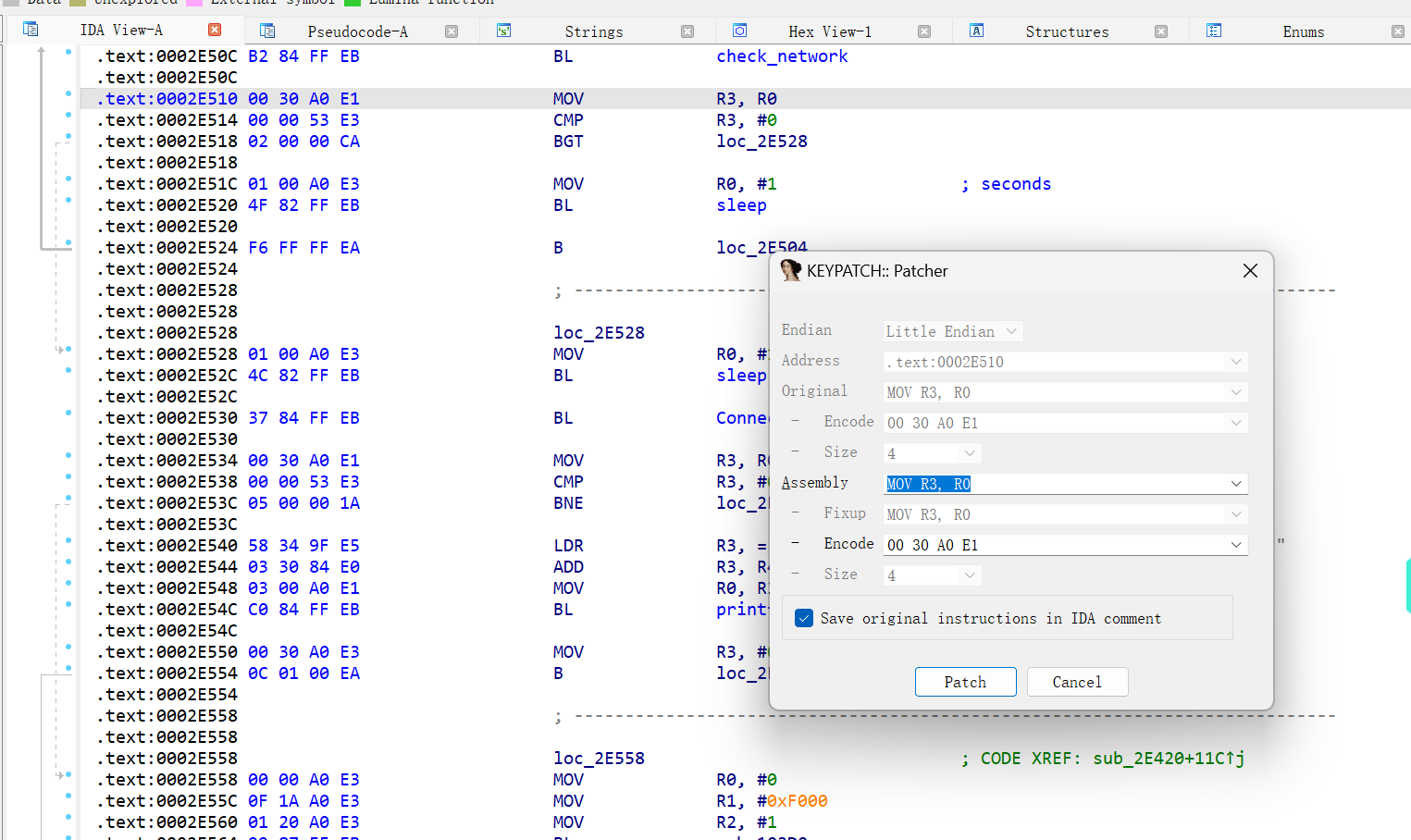

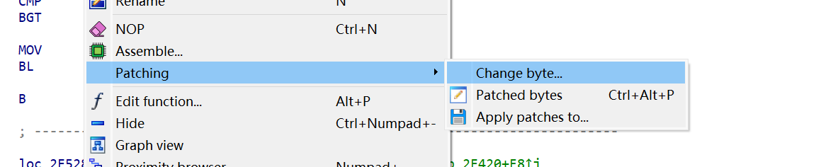

4.绕过死循环
1.思路简析
这里的绕过很简单,我们这里因为如果检查不通过就会给R0返回0 ,然后将R0赋给R3,然后比较如果R3等于0,就会进入死循环
这里我们尝试使用patch bytes将R3直接设置为1,永真就不会进入循环了
2.patch bytes的指令修改
image-20240527220937860
要将这里的数据改成MOV R3, #1
image-20240527221005865

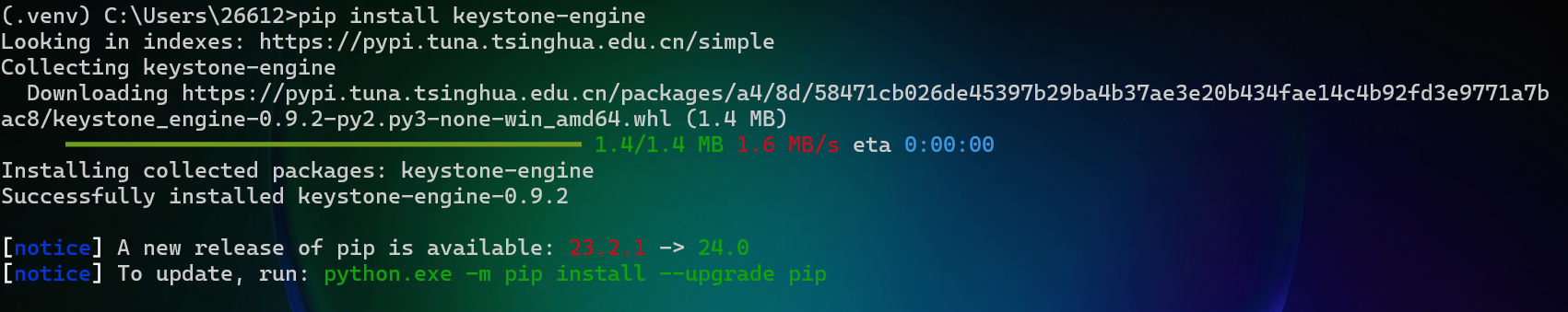

2.目标指令的修改生成
安装对应的库
pip install keystone-engine
注意这里的虚拟环境运行
"E:\\making products\\py\\miam\\.venv\\Scripts\\activate"
image-20240527221425567
生成的代码
from keystone import *
ks = Ks(KS_ARCH_ARM, KS_MODE_ARM)
encoding, _ = ks.asm('MOV R3, #1')
print(encoding)
前面的貌似不太行,使用keypatch插件
keystone-engine/keypatch: Multi-architecture assembler for IDA Pro. Powered by Keystone Engine. (github.com)
image-20240527222427644
或者指令转换
sudo apt install radare2
rasm2 -a arm "mov r3,1"
rasm2 -a arm "mov r3,r0"

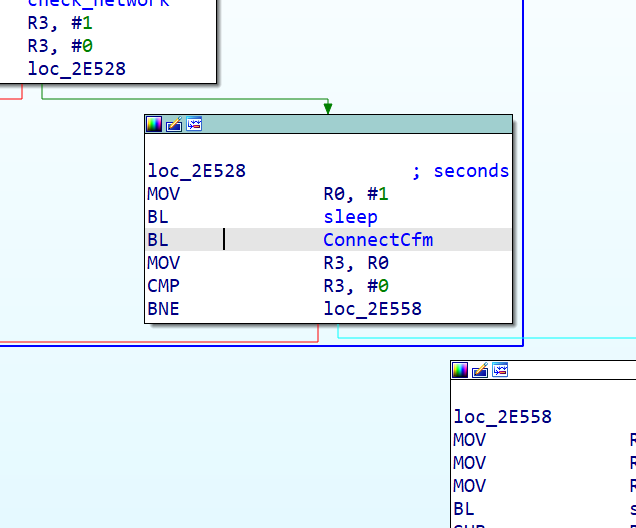

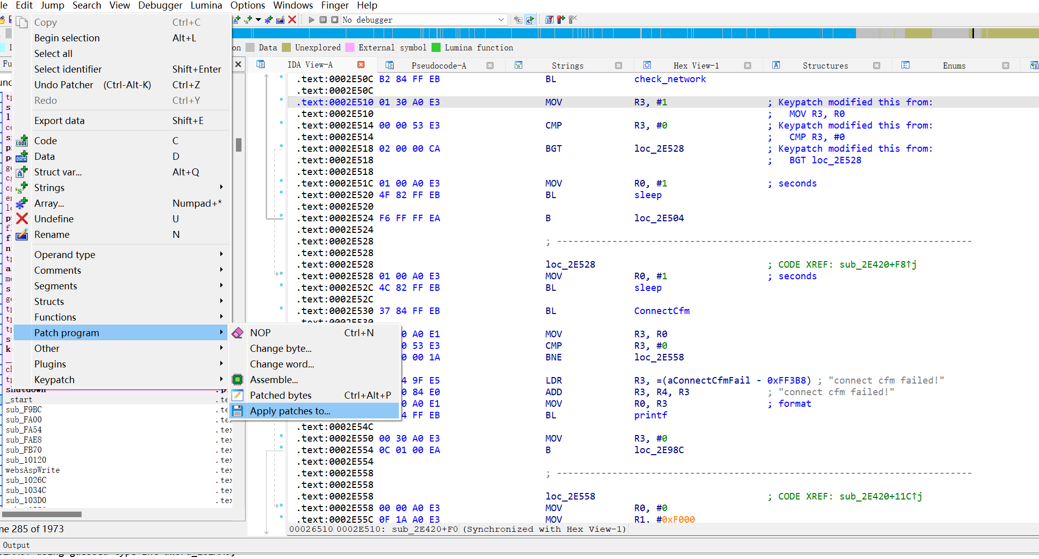

5.绕过网络检查的end函数
可以看到这里调用了Cfm函数检查网络的连接状况,跟前面逻辑类似,如果返回的R0为0则跳转到红线的函数
1.判定的逻辑
image-20240528191346700
2.判定失败跳转到逻辑
这里跳转后你会直接无条件跳转到函数结束的地方
image-20240528191738652

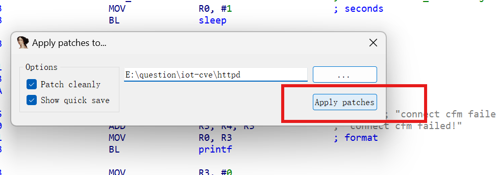

3.处理方法
和上面一样将mov的R0换成#1,变成永真后保存就可以了
image-20240528192439951
4.保存文件
image-20240527222818521
image-202405272229245535.替换文件
将原本文件夹内的文件替换为修改后的文件

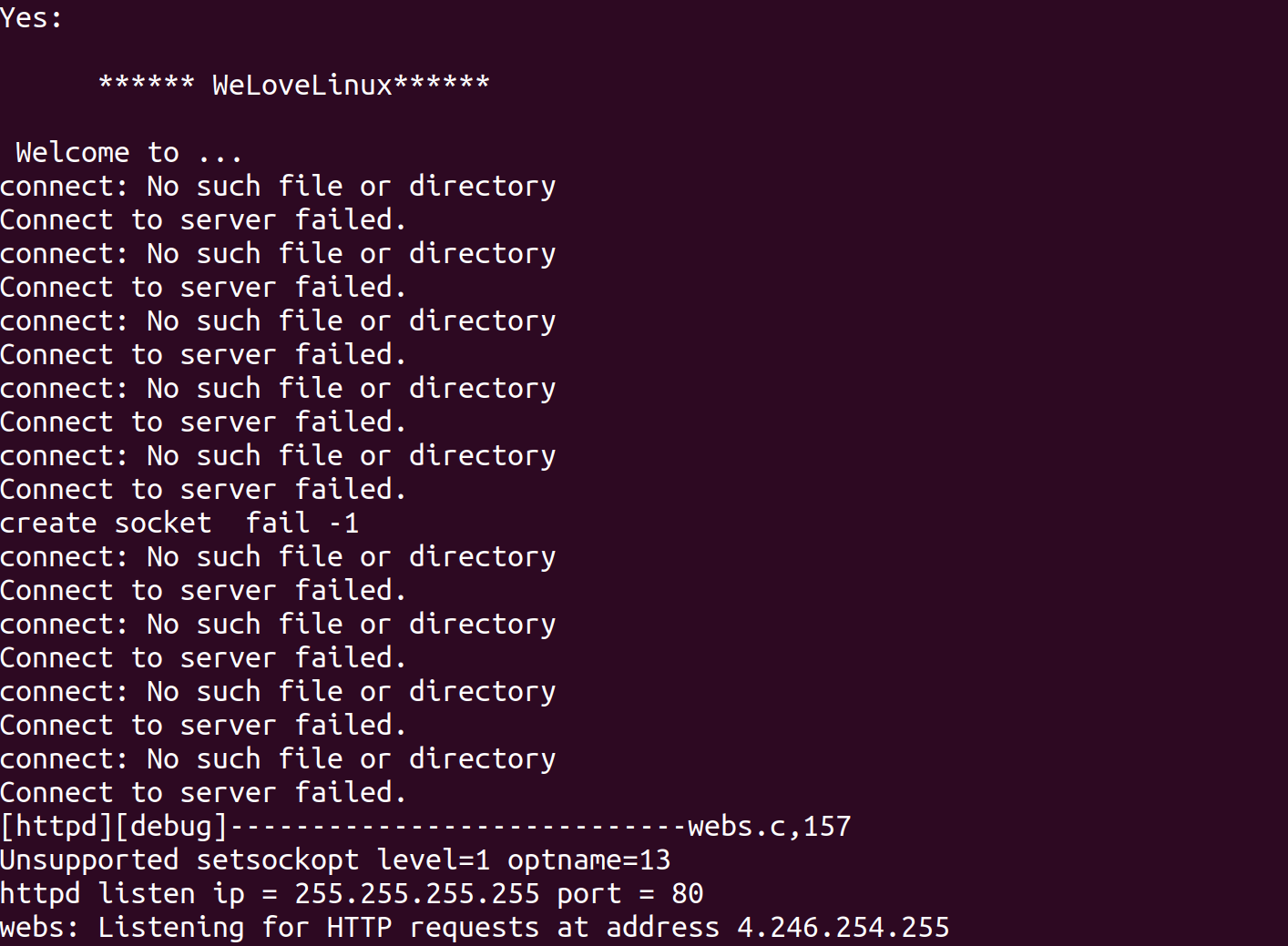

6.再次运行程序查看后续的流程
image-20240528210730058
Yes:
 Welcome to ...
connect: No such file or directory
Connect to server failed.
create socket  fail -1

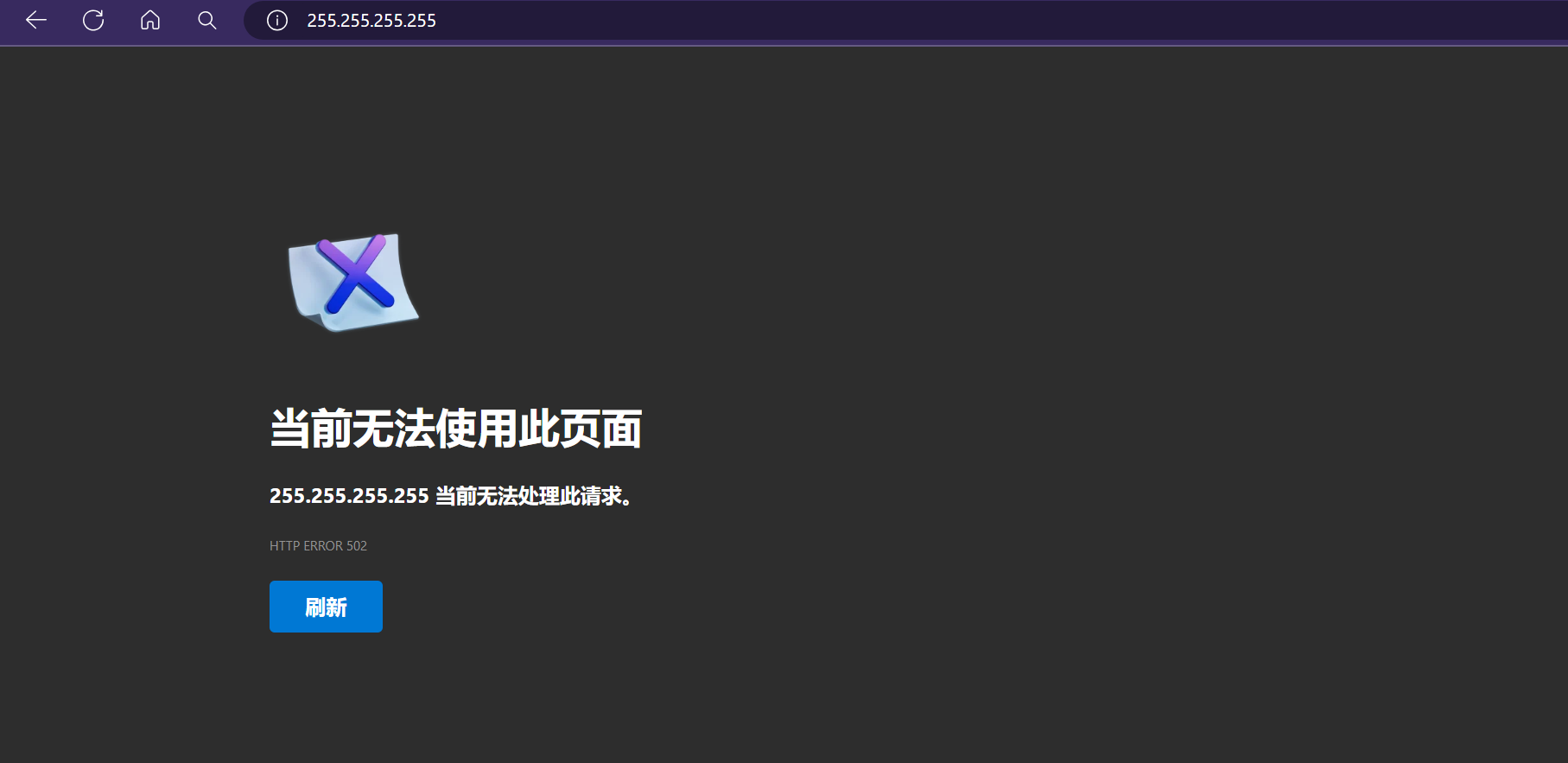

[httpd][debug]----------------------------webs.c,157
Unsupported setsockopt level=1 optname=13
httpd listen ip = 255.255.255.255 port = 80
webs: Listening for HTTP requests at address 4.246.254.255
image-20240528211050592

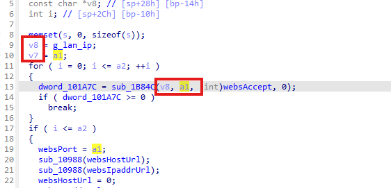

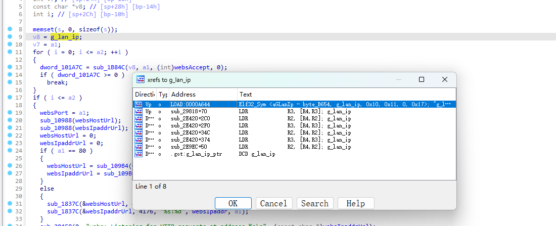

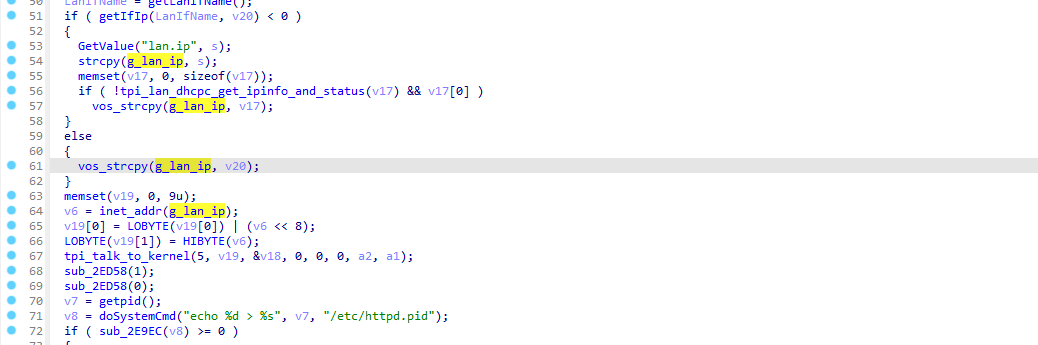

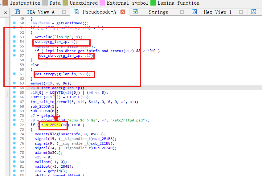

==ip地址一看不对没法访问,分析调用逻辑==

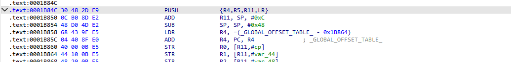

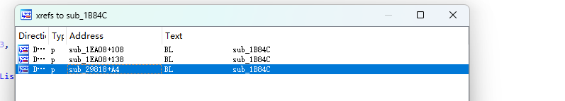

7.交叉引用ip,找程序关键
==字符串定位找到关键调用函数==
image-20240528212409168

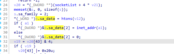

==创建并配置一个网络套接字,以在指定的 IP 地址和端口上监听连接请求==
int __fastcall sub_1B84C(const char *a1, int a2, int a3, char a4)
  // a1: IP地址字符串的指针
  // a2: 通常作为端口号
  // a3: 目前未在该函数中使用
  // a4: 一个字节,用于配置一些额外的选项
  // 检查端口号是否在有效范围内(0 - 65535),如果超过则返回-1,结束函数
  if ( a2 > 0xFFFF )
    return -1;
  // 调用另一个函数(可能进行初始化操作),失败则返回-1,结束函数
  v21 = sub_1B1A0(a1, a2, a3, a4);
  if ( v21 < 0 )
    return -1;
  // 准备用于bind()函数的数据结构sockaddr
  v20 = *(_DWORD **)(socketList + 4 * v21);
  memset(&s, 0, sizeof(s));
  s.sa_family = 2;
  *(_WORD *)s.sa_data = htons(v12);
  if ( a1 )
    *(_DWORD *)&s.sa_data[2] = inet_addr(a1);
  else
    *(_DWORD *)&s.sa_data[2] = 0;

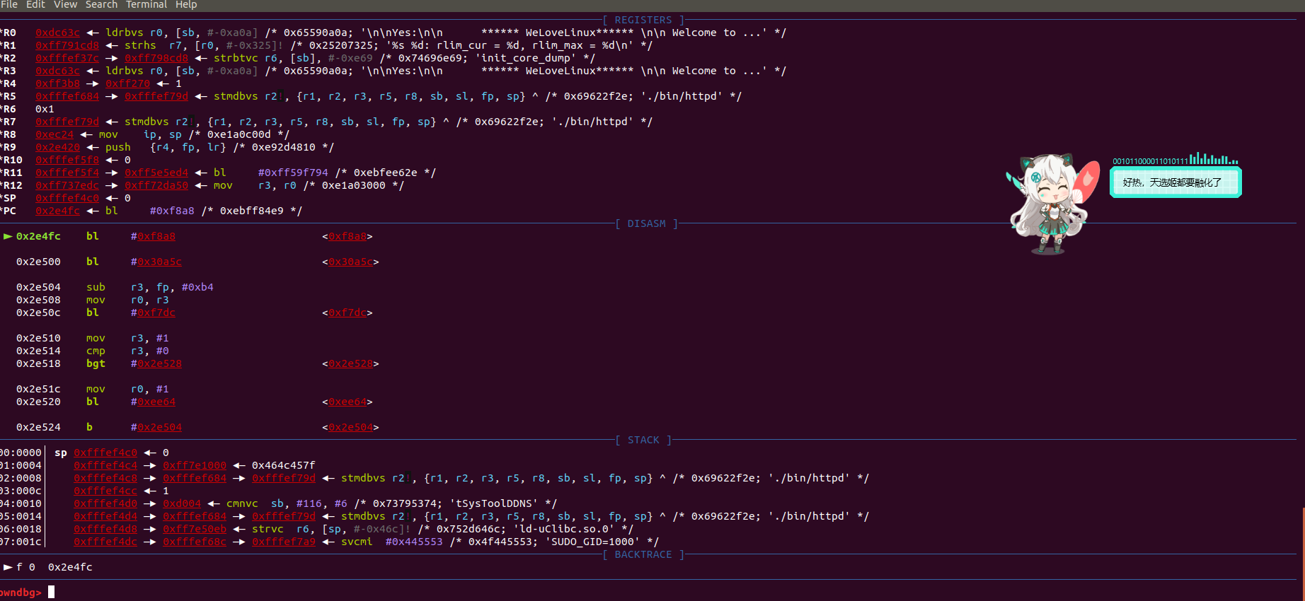

1.启动调试操作
1.启动qemu模拟环境,并且打开gdb调试端口
sudo chroot . ./qemu-arm-static -g 8888 ./bin/httpd
2.另开终端启动gdb-mul(支持不同架构的调试模式)
gdb-multiarch
3.设置gdb遵循ARM架构调试框架
set architecture arm
4.设置ip调用的函数断点
image-20240528215827996
b *0x001B84C
5.连接前面qemu环境打开的端口进行远程调试
target remote :8888

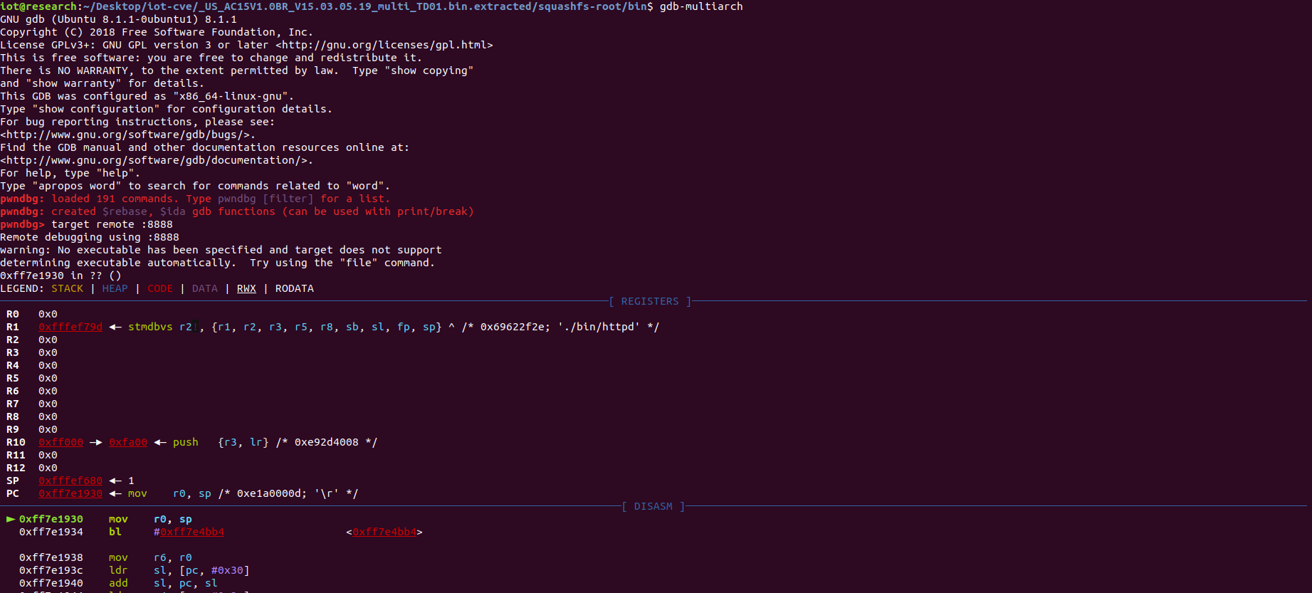

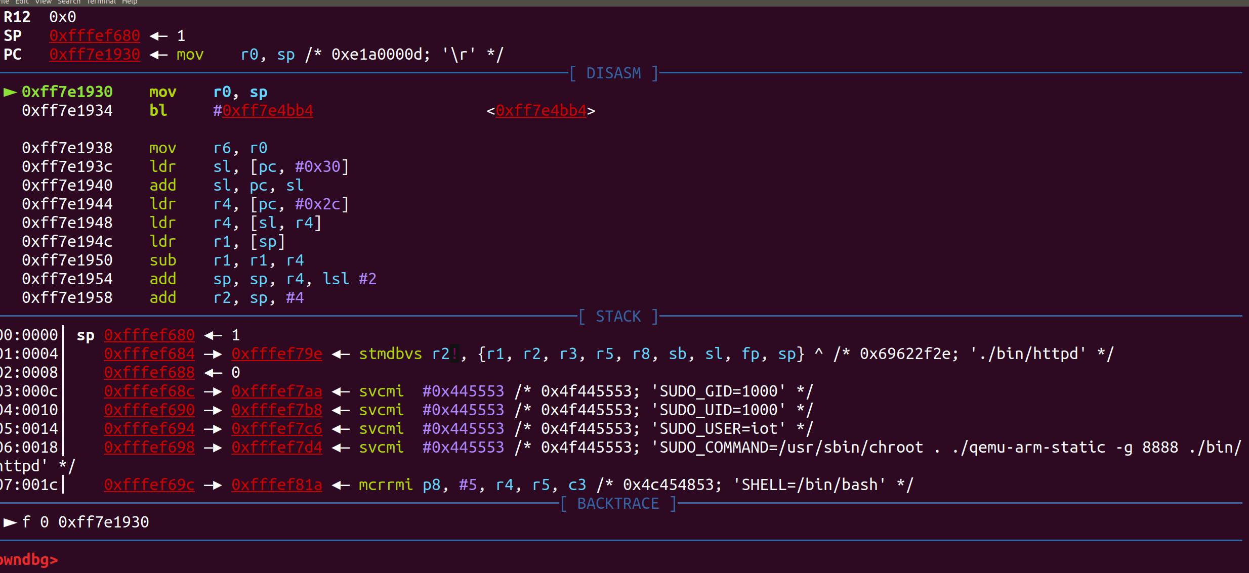

6.示例
image-20240528222127566
iot@research:~/Desktop/iot-cve/_US_AC15V1.0BR_V15.03.05.19_multi_TD01.bin.extracted/squashfs-root$ sudo chroot . ./qemu-arm-static -g 8888 ./bin/httpd
[sudo] password for iot:
image-20240528222138558
iot@research:~/Desktop/iot-cve/_US_AC15V1.0BR_V15.03.05.19_multi_TD01.bin.extracted/squashfs-root$ gdb-multiarch
GNU gdb (Ubuntu 8.1.1-0ubuntu1) 8.1.1
Copyright (C) 2018 Free Software Foundation, Inc.
License GPLv3+: GNU GPL version 3 or later <df0K9s2c8@1M7q4)9K6b7g2)9J5c8W2)9J5c8X3N6F1N6g2)9J5k6h3!0J5k6#2)9J5c8X3I4A6j5$3g2F1M7$3g2K6i4K6u0r3k6%4m8D9i4K6u0W2K9s2c8E0L8q4)9J5y4X3N6@1i4K6y4n7
This is free software: you are free to change and redistribute it.
There is NO WARRANTY, to the extent permitted by law.  Type "show copying"
and "show warranty" for details.
This GDB was configured as "x86_64-linux-gnu".
Type "show configuration" for configuration details.
For bug reporting instructions, please see:
<0e2K9s2c8@1M7q4)9K6b7g2)9J5c8W2)9J5c8Y4N6%4N6#2)9J5k6h3N6F1N6g2)9J5k6h3!0J5k6#2)9J5c8Y4y4G2k6Y4c8%4j5i4u0W2i4K6u0r3k6$3c8T1i4K6u0r3j5Y4g2Y4M7#2)9J5c8W2)9J5y4X3N6@1i4K6y4n7i4K6u0W2
Find the GDB manual and other documentation resources online at:
<906K9s2c8@1M7q4)9K6b7g2)9J5c8W2)9J5c8Y4N6%4N6#2)9J5k6h3N6F1N6g2)9J5k6h3!0J5k6#2)9J5c8Y4y4G2k6Y4c8%4j5i4u0W2i4K6u0r3k6$3c8T1i4K6u0r3k6r3!0U0N6h3#2W2L8Y4c8S2N6r3W2G2L8W2)9J5c8W2)9J5y4X3N6@1i4K6y4n7i4K6u0W2
For help, type "help".
Type "apropos word" to search for commands related to "word".
pwndbg: loaded 191 commands. Type pwndbg [filter] for a list.
pwndbg: created $rebase, $ida gdb functions (can be used with print/break)
pwndbg> set architecture arm
The target architecture is assumed to be arm
pwndbg> b *0x001B84C
Breakpoint 1 at 0x1b84c
pwndbg> target remote :8888
Remote debugging using :8888
warning: No executable has been specified and target does not support
determining executable automatically.  Try using the "file" command.
0xff7e1930 in ?? ()
LEGEND: STACK | HEAP | CODE | DATA | RWX | RODATA
──────────────────────────────────────────────────────────────[ REGISTERS ]──────────────────────────────────────────────────────────────
 R0   0x0
 R1   0xfffef79e ◂— stmdbvs r2!, {r1, r2, r3, r5, r8, sb, sl, fp, sp} ^ /* 0x69622f2e; './bin/httpd' */
 R2   0x0
 R3   0x0
 R4   0x0
 R5   0x0
 R6   0x0
 R7   0x0
 R8   0x0
 R9   0x0
 R10  0xff000 —▸ 0xfa00 ◂— push   {r3, lr} /* 0xe92d4008 */
 R11  0x0
 R12  0x0
 SP   0xfffef680 ◂— 1
 PC   0xff7e1930 ◂— mov    r0, sp /* 0xe1a0000d; '\r' */
───────────────────────────────────────────────────────────────[ DISASM ]────────────────────────────────────────────────────────────────
 ► 0xff7e1930    mov    r0, sp
   0xff7e1934    bl     #0xff7e4bb4                   <0xff7e4bb4>
   0xff7e1938    mov    r6, r0
   0xff7e193c    ldr    sl, [pc, #0x30]
   0xff7e1940    add    sl, pc, sl
   0xff7e1944    ldr    r4, [pc, #0x2c]
   0xff7e1948    ldr    r4, [sl, r4]
   0xff7e194c    ldr    r1, [sp]
   0xff7e1950    sub    r1, r1, r4
   0xff7e1954    add    sp, sp, r4, lsl #2
   0xff7e1958    add    r2, sp, #4
────────────────────────────────────────────────────────────────[ STACK ]────────────────────────────────────────────────────────────────
00:0000│ sp 0xfffef680 ◂— 1
01:0004│    0xfffef684 —▸ 0xfffef79e ◂— stmdbvs r2!, {r1, r2, r3, r5, r8, sb, sl, fp, sp} ^ /* 0x69622f2e; './bin/httpd' */
02:0008│    0xfffef688 ◂— 0
03:000c│    0xfffef68c —▸ 0xfffef7aa ◂— svcmi  #0x445553 /* 0x4f445553; 'SUDO_GID=1000' */
04:0010│    0xfffef690 —▸ 0xfffef7b8 ◂— svcmi  #0x445553 /* 0x4f445553; 'SUDO_UID=1000' */
05:0014│    0xfffef694 —▸ 0xfffef7c6 ◂— svcmi  #0x445553 /* 0x4f445553; 'SUDO_USER=iot' */
06:0018│    0xfffef698 —▸ 0xfffef7d4 ◂— svcmi  #0x445553 /* 0x4f445553; 'SUDO_COMMAND=/usr/sbin/chroot . ./qemu-arm-static -g 8888 ./bin/httpd' */
07:001c│    0xfffef69c —▸ 0xfffef81a ◂— mcrrmi p8, #5, r4, r5, c3 /* 0x4c454853; 'SHELL=/bin/bash' */
──────────────────────────────────────────────────────────────[ BACKTRACE ]──────────────────────────────────────────────────────────────
 ► f 0 0xff7e1930
pwndbg>

2.向上回溯,找到调用sub_29818函数的调用
image-20240529144243744

2.调用二sub_29818
int __fastcall sub_29818(int a1, int a2)
  char s[16]; // 定义一个字符数组 `s` 大小为16字节,用于存储临时数据
  int v7; // 定义一个整型变量 `v7`
  const char *v8; // 定义一个指向字符常量的指针 `v8`
  int i; // 定义一个整型变量 `i`
  // 将字符数组 `s` 初始化为零
  // 将全局变量 `g_lan_ip` 的值赋给局部变量 `v8`
  v8 = g_lan_ip;
  // 将参数 `a1` 的值赋给局部变量 `v7`
  v7 = a1;
  // 循环尝试打开套接字,最多尝试 `a2` 次
  for (i = 0; i <= a2; ++i)
    // 调用 `sub_1B84C` 函数尝试打开一个套接字,并将返回值赋给 `dword_101A7C`
    dword_101A7C = sub_1B84C(v8, a1, (int)websAccept, 0);
    // 如果套接字成功打开(返回值大于等于0),则跳出循环
    if (dword_101A7C >= 0)
      break;
  // 如果成功打开套接字
  if (i <= a2)
    // 将 `a1` 的值赋给全局变量 `websPort`
    websPort = a1;
    // 调用 `sub_10988` 函数,释放 `websHostUrl` 和 `websIpaddrUrl`
    sub_10988(websHostUrl);
    sub_10988(websIpaddrUrl);
    // 将 `websHostUrl` 和 `websIpaddrUrl` 置为0
    websHostUrl = 0;
    websIpaddrUrl = 0;
    // 如果端口是80(HTTP默认端口)
    if (a1 == 80)
      // 调用 `sub_109B4` 函数设置 `websHostUrl` 和 `websIpaddrUrl`
      websHostUrl = sub_109B4(websHost);
      websIpaddrUrl = sub_109B4(websIpaddr);
    else
      // 调用 `sub_1837C` 函数设置带端口号的 `websHostUrl` 和 `websIpaddrUrl`
      sub_1837C(&websHostUrl, 4176, "%s:%d", websHost, a1);
      sub_1837C(&websIpaddrUrl, 4176, "%s:%d", websIpaddr, a1);
    // 调用 `sub_204F8` 函数打印监听地址信息
    sub_204F8(0, "webs: Listening for HTTP requests at address %s\n", (const char *)websIpaddrUrl);
    // 返回监听的端口号
    return a1;
  else
    // 打印错误信息,表示无法在指定端口打开套接字
    printf("%s %d: Couldn't open a socket on ports %d\n", "websOpenListen", 253, v7);
    // 返回-1表示失败
    return -1;
1.函数概述
==一个网络套接字(Socket)的函数==
解释一下这个地方的意思:
  1. 端口号:端口号是一个 16 位的数字,用来标识网络上的特定服务。比如,HTTP 通常使用端口 80,HTTPS 使用端口 443。
  2. 套接字:套接字是一个网络编程接口,用于在不同设备之间进行数据传输。它可以看作是通信的终点,包括一个 IP 地址和一个端口号。
  3. 创建套接字:在指定端口 a1 上创建一个套接字意味着在这个端口上为应用程序配置一个通道,通过这个通道可以接收和发送数据。这个过程通常包括以下步骤:
    • 创建套接字对象。
    • 绑定套接字到指定的 IP 地址和端口。
    • 将套接字设置为监听模式,等待客户端连接
==sub_29818 尝试在指定端口 a1 上创建并配置一个套接字,如果成功,服务器就可以通过这个套接字接收客户端的 HTTP 请求==
2.大致流程:
  1. 初始化:清空一个临时字符数组 s,并将全局局域网 IP 地址赋给局部变量 v8
  2. 尝试打开套接字:在一个循环中调用 sub_1B84C 函数,尝试在指定的 IP 地址和端口 a1 上创建一个套接字。如果成功(返回值大于等于0),跳出循环
  3. 成功处理
    • 设置全局变量 websPort 为端口 a1
    • 调用 sub_10988 释放先前的 URL 资源
    • 根据端口号是否为 80,设置 websHostUrlwebsIpaddrUrl
    • 打印监听地址的信息
    • 返回监听的端口号 a1
  4. 失败处理
    • 打印错误信息,表示无法在指定端口打开套接字
    • 返回 -1 表示失败
3.总结
这个函数调用sub_1B84C函数作用:
==创建一个网络套接字,并在指定的 IP 地址 v8 和端口 a1 上监听 HTTP 请求==

1.v8的ip再这里的g_lan_ip全局变量被赋值
image-20240529151157119
2.交叉引用这里的g_lan_ip全局变量
image-20240529152559026
发现主要是四个地方在调用
Direction	Type	Address	Text
Up	o	LOAD:0000A644	Elf32_Sym <aGLanIp - byte_B654, g_lan_ip, 0x10, 0x11, 0, 0x17>; "g_lan_ip"
Up	o	sub_29818+70	LDR             R3, [R4,R3]; g_lan_ip
Down	o	sub_2E420+2C0	LDR             R2, [R4,R2]; g_lan_ip
Down	o	sub_2E420+2F0	LDR             R3, [R4,R3]; g_lan_ip
Down	o	sub_2E420+34C	LDR             R2, [R4,R2]; g_lan_ip
Down	o	sub_2E420+374	LDR             R3, [R4,R3]; g_lan_ip
Down	o	sub_2E9EC+50	LDR             R2, [R4,R2]; g_lan_ip
Down	o	.got:g_lan_ip_ptr	DCD g_lan_ip

3.主函数
image-20240529153024165
  else

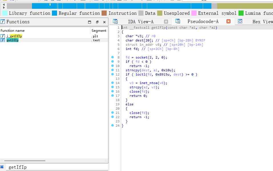

  1. 1
    if (getIfIp(LanIfName, v20) < 0)
    • getIfIp 函数被调用,尝试获取指定接口名称 LanIfName 的 IP 地址
    • 如果 getIfIp 返回的结果小于 0,表示获取失败,可能是由于指定的接口名称不存在或其他原因
  2. 1
      if (!tpi_lan_dhcpc_get_ipinfo_and_status(v17) && v17[0])
    • getIfIp 返回值小于 0 的情况下,表示无法从接口获取 IP 地址,所以尝试从配置中获取 IP 地址
    • GetValue("lan.ip", s) 从配置中获取键为 "lan.ip" 的值,即设备在局域网中的 IP 地址,并将其存储在字符串变量 s
    • strcpy(g_lan_ip, s) 将从配置中获取到的 IP 地址复制到全局变量 g_lan_ip
    • memset(v17, 0, sizeof(v17)) 用于清空 v17 数组
    • tpi_lan_dhcpc_get_ipinfo_and_status(v17) 调用一个函数,尝试从 DHCP 客户端获取 IP 信息和状态,并将结果存储在 v17
    • v17[0] 用于检查获取到的 IP 信息是否有效,如果有效且非空,则执行下一步
    • vos_strcpy(g_lan_ip, v17) 将从 DHCP 获取到的 IP 地址复制到全局变量 g_lan_ip
  3. 1
    else
    • 如果 getIfIp 返回值不小于 0,则表示成功从接口获取到了 IP 地址。
    • vos_strcpy(g_lan_ip, v20) 将从接口获取到的 IP 地址复制到全局变量 g_lan_ip 中。
==确保设备在局域网中的 IP 地址能够被正确地获取并存储在全局变量中,以便后续的网络操作和通信==

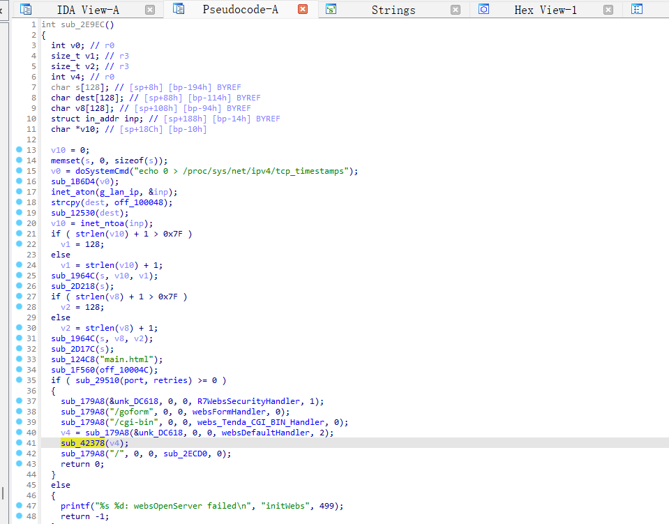

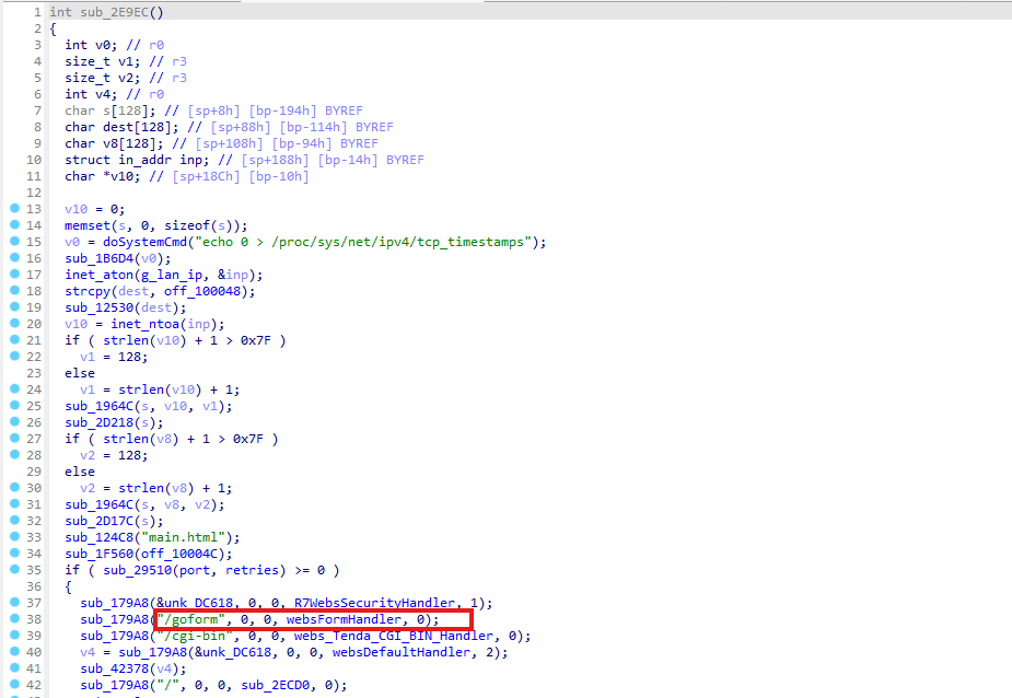

4.函数sub_2E9EC调用
int sub_2E9EC()
  int v0; // r0
  size_t v1; // r3
  size_t v2; // r3
  int v4; // r0
  char s[128]; // 用于存储字符串的缓冲区
  char dest[128]; // 用于存储字符串的缓冲区
  char v8[128]; // 用于存储字符串的缓冲区
  struct in_addr inp; // 存储 IP 地址的结构体
  char *v10; // 字符串指针
  // 初始化变量
  v10 = 0;
  // 执行系统命令,关闭 TCP 时间戳
  v0 = doSystemCmd("echo 0 > /proc/sys/net/ipv4/tcp_timestamps");
  sub_1B6D4(v0);
  // 将局域网 IP 地址转换为 in_addr 结构体
  inet_aton(g_lan_ip, &inp);
  // 复制字符串到缓冲区 dest,可能是某种配置信息
  strcpy(dest, off_100048);
  sub_12530(dest);
  // 将 IP 地址转换为字符串
  v10 = inet_ntoa(inp);
  // 计算字符串长度,并根据长度设置 v1
  if (strlen(v10) + 1 > 0x7F)
    v1 = 128;
  else
    v1 = strlen(v10) + 1;
  // 将字符串复制到缓冲区 s 中
  sub_1964C(s, v10, v1);
  sub_2D218(s); // 可能是对字符串 s 进行处理
  // 计算字符串长度,并根据长度设置 v2
  if (strlen(v8) + 1 > 0x7F)
    v2 = 128;
  else
    v2 = strlen(v8) + 1;
  // 将字符串复制到缓冲区 s 中
  sub_1964C(s, v8, v2);
  sub_2D17C(s); // 可能是对字符串 s 进行处理
  // 加载 HTML 页面和其他资源
  sub_124C8("main.html");
  sub_1F560(off_10004C);
  // 尝试打开服务器,并注册处理函数
  if (sub_29510(port, retries) >= 0)
    sub_179A8(&unk_DC618, 0, 0, R7WebsSecurityHandler, 1);
    sub_179A8("/goform", 0, 0, websFormHandler, 0);
    sub_179A8("/cgi-bin", 0, 0, webs_Tenda_CGI_BIN_Handler, 0);
    v4 = sub_179A8(&unk_DC618, 0, 0, websDefaultHandler, 2);
    sub_42378(v4);
    sub_179A8("/", 0, 0, sub_2ECD0, 0);
    return 0;
  else
    // 打印错误信息并返回
    printf("%s %d: websOpenServer failed\n", "initWebs", 499);

5.关于ip处理的函数的调用链
sub_2E420(main函数)-> sub_2E9EC(initWebs函数) -> sub_29510 -> sub_29818 -> sub_1B84C

3.s.sa_data关联a1
image-20240529195933848
来仔细看一下这个地方的inet_addr(a1)的调用
==将提供的IP地址字符串(如果有的话)转换为二进制形式,并存储在 sockaddr 结构体的 sa_data 字段中==
==如果没有提供IP地址字符串,则将 sa_data 的对应部分设置为0==
if ( a1 )
  else
  1. if (a1): 检查 a1 是否为非空指针
    如果 a1 非空,说明它指向一个有效的字符串
  2. *(_DWORD *)&s.sa_data[2] = inet_addr(a1);:如果 a1 非空,使用 inet_addr 函数将 a1 指向的字符串转换为网络字节序的二进制IP地址,并将该值存储到 s.sa_data[2]
    具体来说,(_DWORD *)&s.sa_data[2] 是将 sa_data 中从偏移量 2 开始的4个字节解释为一个32位的无符号整数(DWORD),并将转换后的IP地址存储到该位置
  3. else: 如果 a1 是空指针
    说明没有提供有效的IP地址字符串
  4. *(_DWORD *)&s.sa_data[2] = 0;:在这种情况下,将 s.sa_data[2] 的值设置为0
    也就是说,将 s.sa_data 的从偏移量 2 开始的4个字节都设置为0
    这表示使用默认的IP地址(通常为 INADDR_ANY,表示绑定到所有可用接口)
4.根据刚刚的调用链,交叉引用函数,查看a1在被作为参数传入这个函数的地方
可以看到这里的v8对应前面函数传入的a1
v8就是 g_lan_ip
image-20240529201226181
7. g_lan_ip根据调用链交叉引用到main函数
这里的v17赋值给 g_lan_ip
image-20240529210052623
这里的函数综合处理了s和v17
==推测应该是getIfIp处理的ip生成==

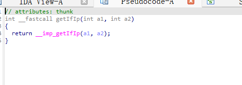

8.查看getIfIp回调函数
image-20240529210433418

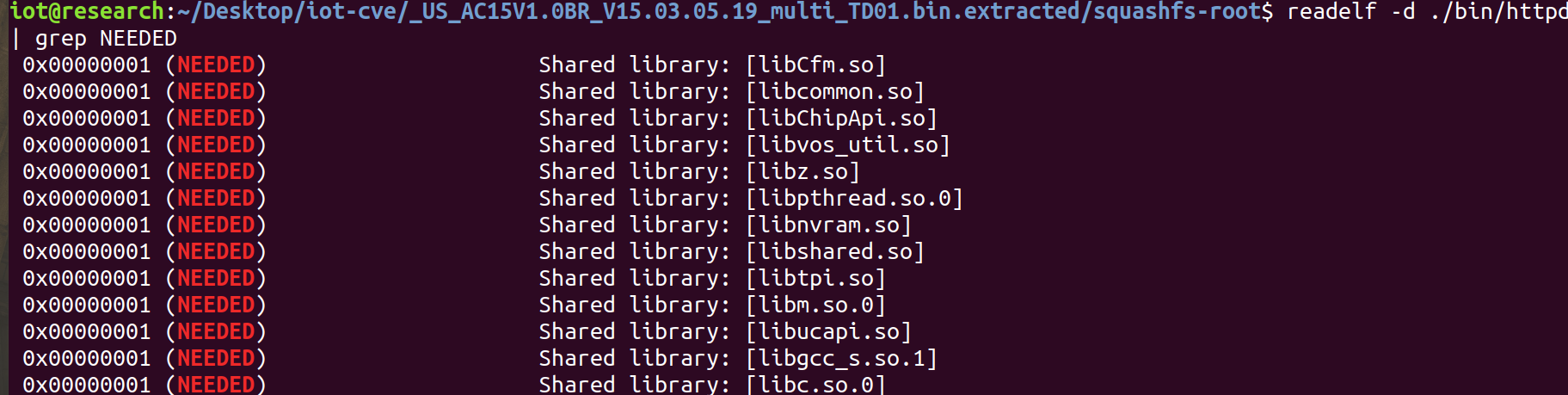

1.在libc库检索getIfIp
使用readelf查找httpd所有的链接库
readelf -d ./bin/httpd | grep NEEDED
image-20240529211515335

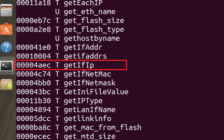

在libcommon.so找到这个回调函数
nm -D ./lib/libcommon.so
找到这里的链接库
image-20240529211313816

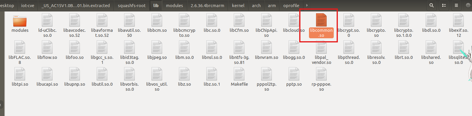

2.将libcommon.so提取出来查看源码
1.找到文件
路径在截图的上方
image-20240529211939389
2.ida分析
image-20240529212218520
这里可以看见传入的两个参数分别是g_lan_ip和v17
int __fastcall getIfIp(const char *a1, char *a2) {
  char *v3; // 临时变量,用于存储转换后的IP地址
  char dest[20]; // 存储网络接口名的缓冲区
  struct in_addr v8; // 存储IP地址的in_addr结构
  int fd; // 存储创建的套接字描述符
  // 创建一个类型为SOCK_DGRAM的IPv4套接字
  fd = socket(2, 2, 0);
  // 如果创建套接字失败,返回失败值-1
  if ( fd < 0 ) {
    return -1;
  // 将网络接口名安全复制到局部变量dest中
  strncpy(dest, a1, 0x10u);
  // 使用ioctl请求SIOCGIFADDR操作,获取网络接口的IP地址
  // 如果请求失败,关闭套接字并返回失败值-1
  if ( ioctl(fd, 0x8915u, dest) < 0 ) {
    close(fd);
    return -1;
  // 将网络接口的IP地址转换为点分十进制字符串格式
  v3 = inet_ntoa(v8);
  // 将点分十进制的IP地址复制到a2指向的缓冲区
  strcpy(a2, v3);
  // 关闭创建的套接字
  close(fd);
  // 函数执行成功,返回值0
  return 0;
可以发现这里的关键是申请ip的函数ioctl

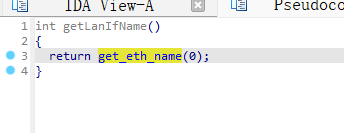

调用getLanIfName函数
image-20240529215428918

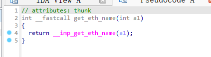

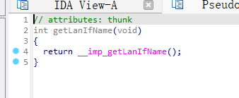

6.在ida中分析这个getLanIfName
image-20240529215720797
进入查看
image-20240529220658022

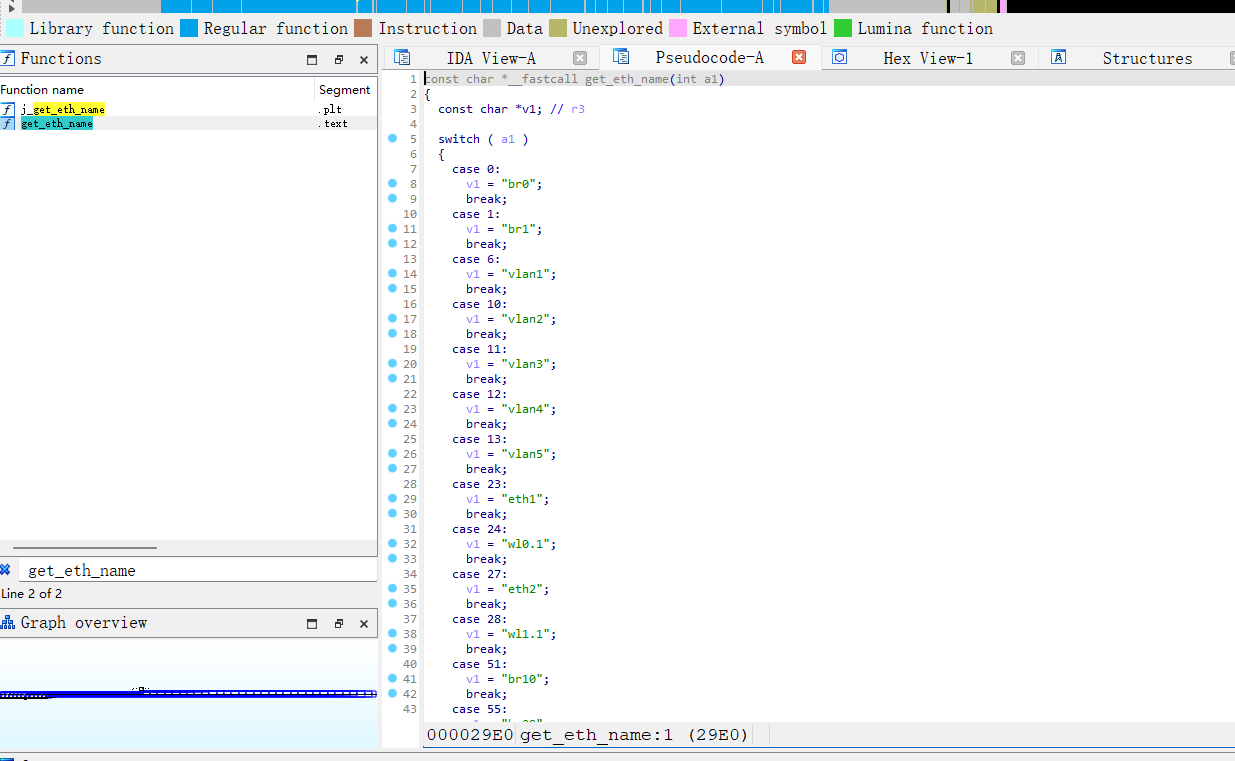

7.get_eth_name在libChipApi.so中,ida分析
image-20240529220947224

const char *__fastcall get_eth_name(int a1)
  const char *v1; // r3
  switch ( a1 )
    case 0:
      v1 = "br0";
      break;
    case 1:
      v1 = "br1";
      break;
    case 6:
      v1 = "vlan1";
      break;
    case 10:
      v1 = "vlan2";
      break;
    case 11:
      v1 = "vlan3";
      break;
    case 12:
      v1 = "vlan4";
      break;
    case 13:
      v1 = "vlan5";
      break;
    case 23:
      v1 = "eth1";
      break;
    case 24:
      v1 = "wl0.1";
      break;
    case 27:
      v1 = "eth2";
      break;
    case 28:
      v1 = "wl1.1";
      break;
    case 51:
      v1 = "br10";
      break;
    case 55:
      v1 = "br20";
      break;
    default:
      v1 = (const char *)&unk_66C8;
      break;
  return v1;
这里看到传入的参数是0
image-20240529221223834
对应的 v1 = "br0";,所以这里要设置的第三个参数为网卡的名称为br0

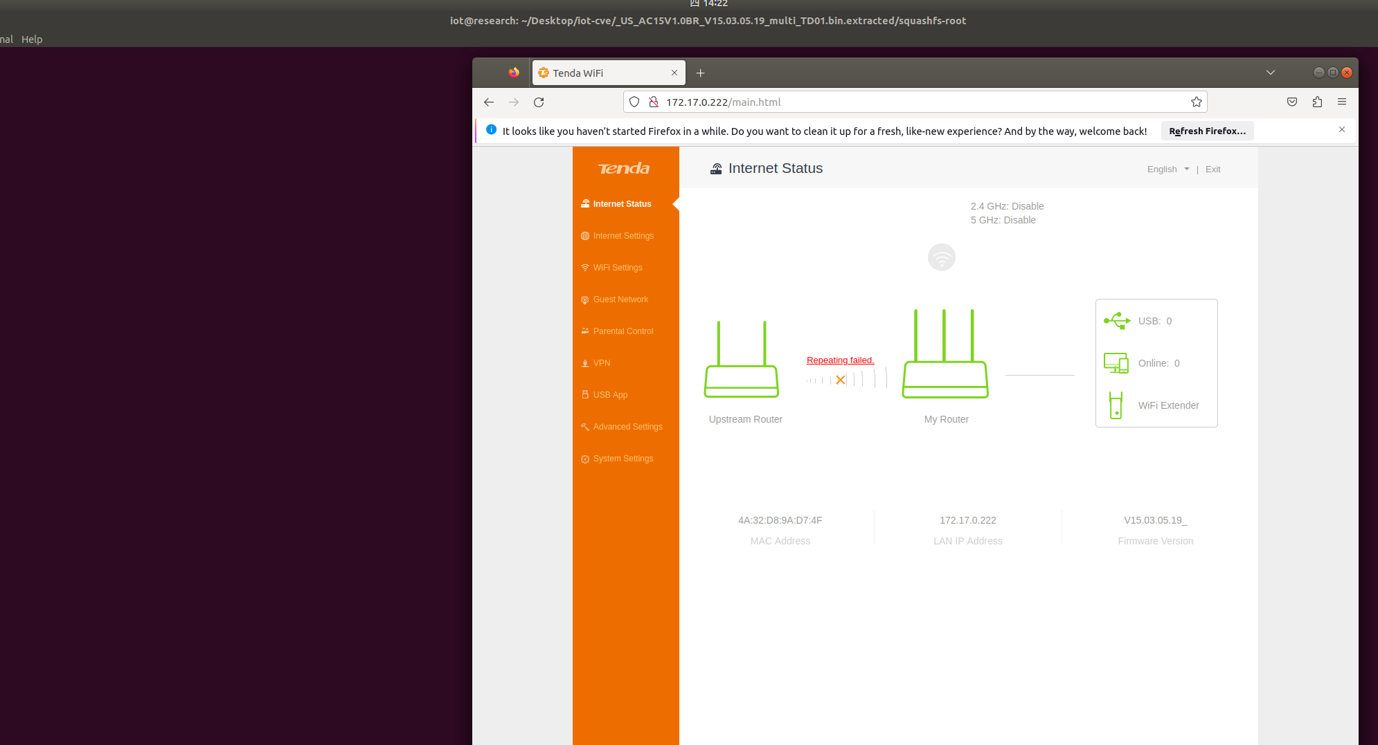

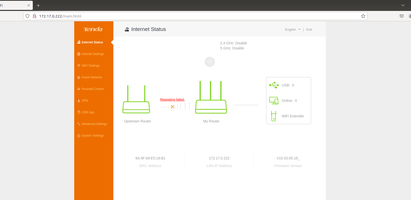

10.结论
==设置一个第三个参数为网卡的名称为br0==
操作:
sudo brctl addbr br0
sudo ifconfig br0 .17.0.222
在ubuntu的浏览器上直接访问ip就可以发现,可以成功连接上路由了
image-20240530142221925

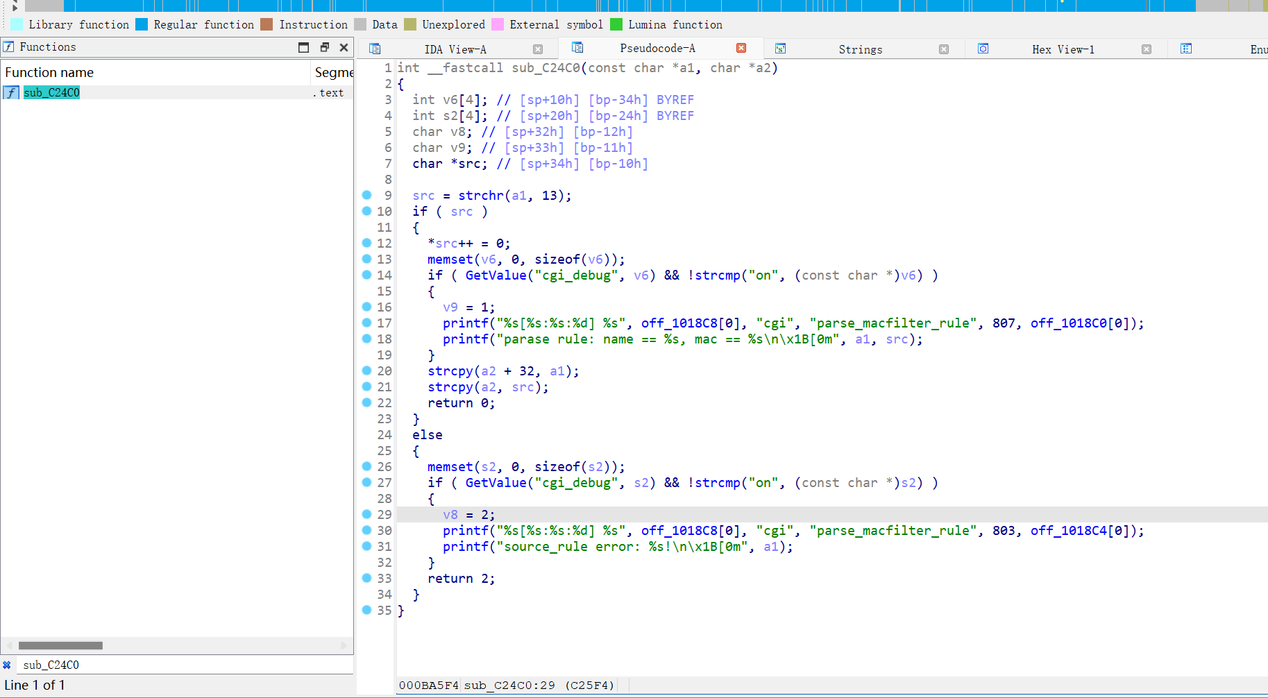

7.缓冲区漏洞ida分析
根据官方文档在httpd文件内的sub_C24C0函数存在栈溢出漏洞
image-20240530145956444
// 定义函数,接收两个参数,a1 和 a2
int __fastcall sub_C24C0(const char *a1, char *a2)
  // 定义两个数组并初始化
  int v6[4]; // [sp+10h] [bp-34h] BYREF
  int s2[4]; // [sp+20h] [bp-24h] BYREF
  // 定义两个字符变量
  char v8; // [sp+32h] [bp-12h]
  char v9; // [sp+33h] [bp-11h]
  // 定义一个指向字符的指针变量
  char *src; // [sp+34h] [bp-10h]

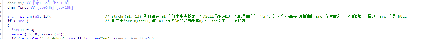

  // 在 a1 中查找字符 13(CR),如果找到,将其位置的地址赋值给 src
  src = strchr(a1, 13);
  // 如果 src 不为空(即 a1 中存在字符 13)
  if ( src )
    *src++ = 0;  // 将 src 指向的字符赋值为 0,并将 src 的地址向后移动一位
    // 为 v6 数组的每个元素赋值为 0
    memset(v6, 0, sizeof(v6));
    // 如果能获取到 "cgi_debug" 的值,并且这个值等于 "on"
    if ( GetValue("cgi_debug", v6) && !strcmp("on", (const char *)v6) )
      v9 = 1;  // 将 v9 赋值为 1
      // 打印一些调试信息
      printf("%s[%s:%s:%d] %s", off_1018C8[0], "cgi", "parse_macfilter_rule", 807, off_1018C0[0]);
      printf("parase rule: name == %s, mac == %s\n\x1B[0m", a1, src);
    // 将 a1 的值复制到 a2+32 的位置
    strcpy(a2 + 32, a1);
    // 将 src 的值复制到 a2 的位置
    strcpy(a2, src);
    return 0; // 返回 0
  // 如果 src 为空(即 a1 中不存在字符 13)
  else
    // 为 s2 数组的每个元素赋值为 0
    memset(s2, 0, sizeof(s2));
    if ( GetValue("cgi_debug", s2) && !strcmp("on", (const char *)s2) )
      v8 = 2;  // 将 v8 赋值为 2
      // 打印一些调试信息
      printf("%s[%s:%s:%d] %s", off_1018C8[0], "cgi", "parse_macfilter_rule", 803, off_1018C4[0]);
      printf("source_rule error: %s!\n\x1B[0m", a1);
    return 2;  // 返回 2
image-20240530151433159

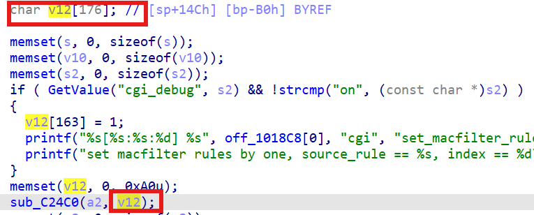

1.栈溢出利用的地方
==这个地方strcpy不会检查字符串的大小,a1直接没有判断长度拷贝到了a2+32,从而可以实现栈溢出,更改函数的流程==

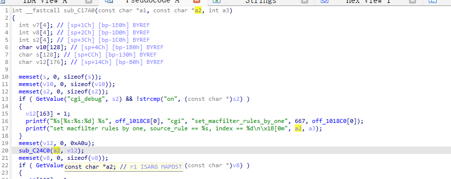

2.a2的大小交叉引用到上级函数查看

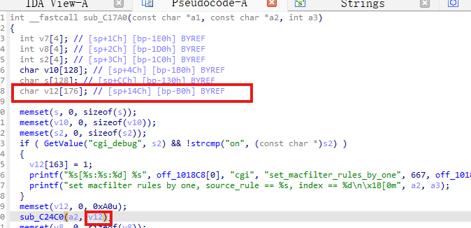

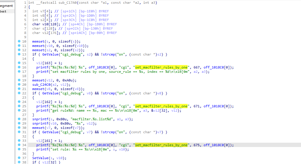

image-20240530152923860
交叉引用sub_C24C0,得到a2的大小
可以看到==a2的大小是176个字节==
image-20240530153004991

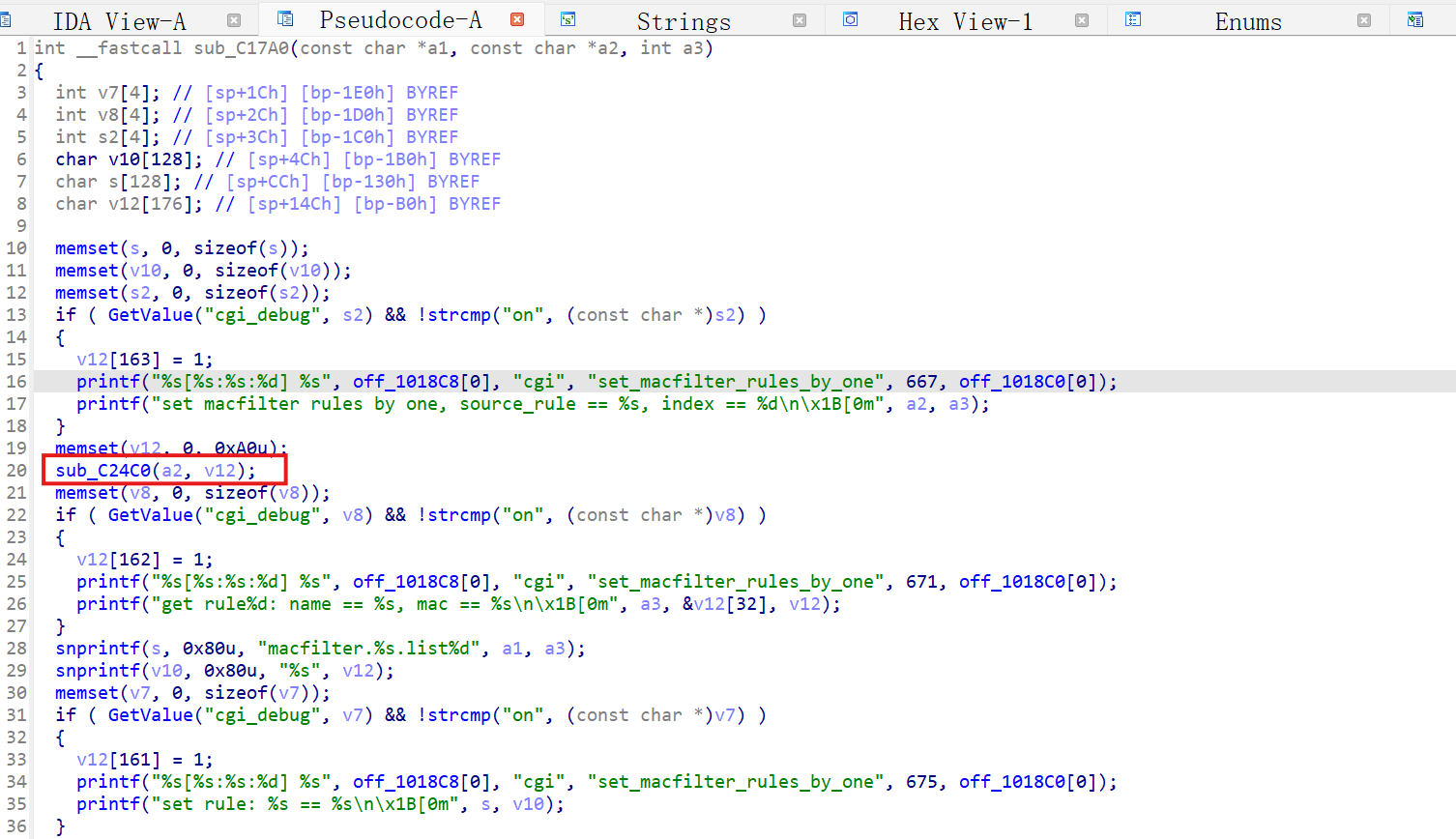

3.分析a2的调用链
1.sub_C24C0
image-20240530165648650
2.sub_C17A0
image-20240530165744479

这个函数相当于是在给每个网络相关的处理函数分配名字
6.sub_2E9EC
image-20240530170443460

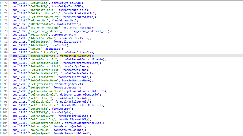

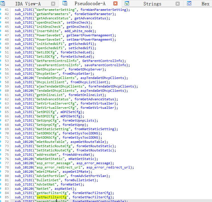

7.注释:进入formSetMacfiltercfg函数需要访问goform/setMacFilterCfg
这个地方很关键的一个理解
这两个函数共同解释注册表,这个地方就是goform/setMacFilterCfg地址的调用流程
image-20240531213941541
image-20240531213802977

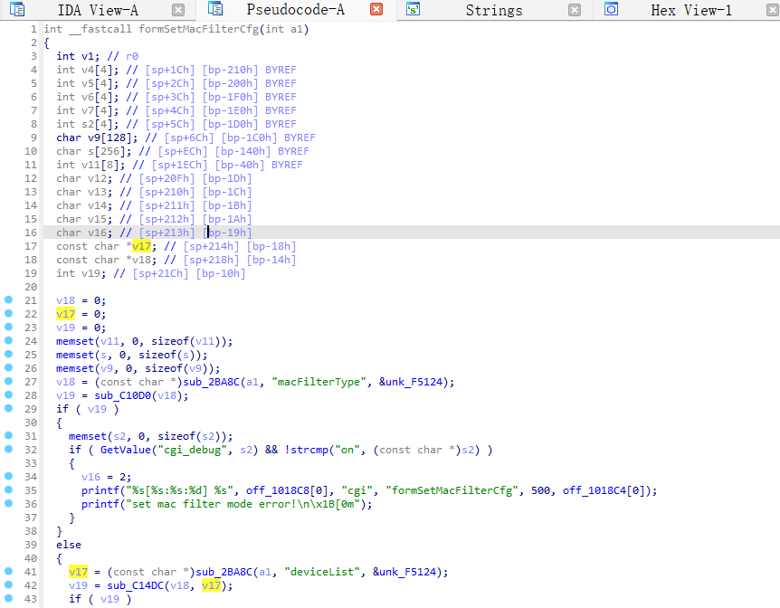

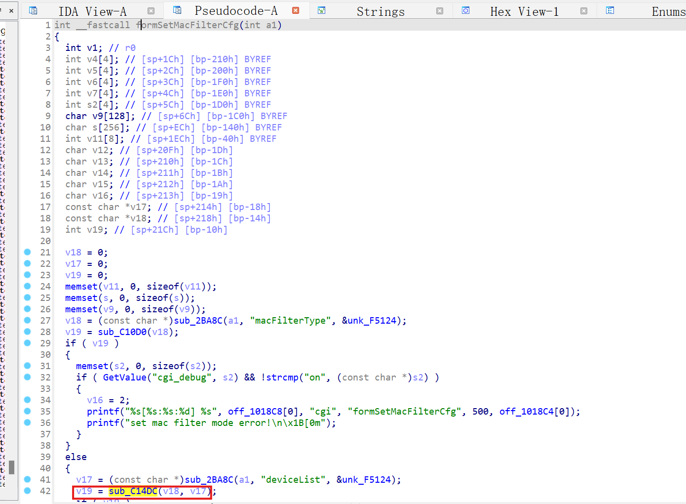

6.调试成功调用路径的判定条件

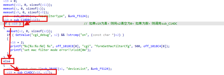

1.formSetMacfiltercfg→sub_C14DC
1.判定条件为v19必须为0,才能调用formSetMacfiltercfg
image-20240531171820099
2.v19的值根据sub_C10D0得到
image-20240531172105846

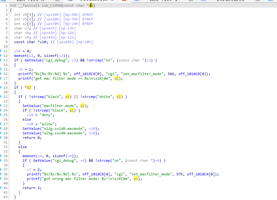

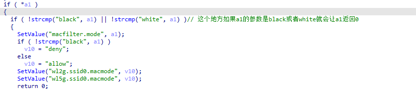

2.判定sub_C10D0返回0逻辑
image-20240531173530914
==a1的参数是black或者white就会将相应的值设置为macfilter.mode,并且让a1返回0==

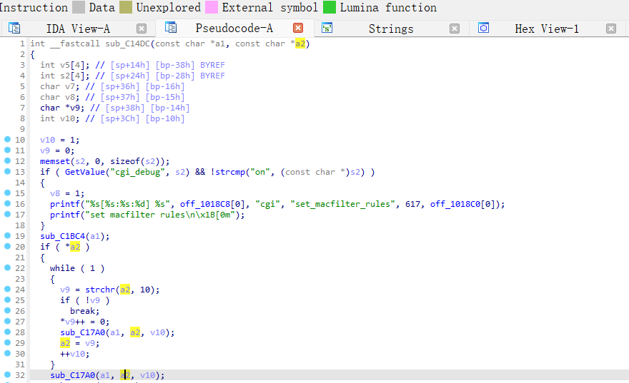

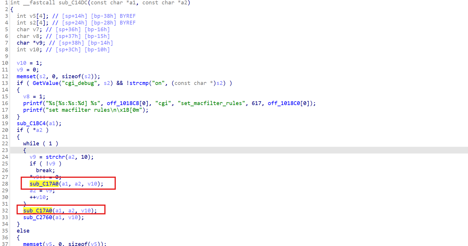

2.sub_C14DC→sub_C17A0

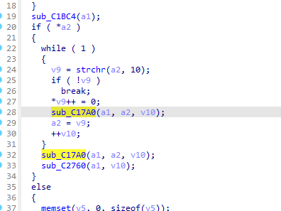

当a2指针指向的字符串不为0时,将循环调用sub_C17A0
image-20240531194644768
这个地方的a2就是前面函数的v17(已经判断过他的生成逻辑,肯定不为空)
image-20240531194859864

2.发送poc,进入调试
1.先设置网卡br0,运行httpd文件
sudo ifconfig br0 172.17.0.222
image-20240602182656206
2.火狐连接检查是否连接成功
image-20240602182727548
连接成功
3.gdb设置连接
1.运行,开放连接端口
sudo chroot ./ ./qemu-arm-static -g 1234 ./bin/httpd
image-20240602182914719
2.gdb设置1234端口连接调试,不设置断点,continue等待poc传输
gdb-multiarch
target remote :1234
image-20240602183022212
3.发送poc,gdb窗口等待回显
1.另开一个端口运行poc
<img src="9f9K9s2c8@1M7s2y4Q4x3@1q4Q4x3V1k6Q4x3V1k6Y4x3i4u0X3k6X3g2Q4x3X3g2G2M7%4y4Q4x3X3c8U0L8W2)9J5k6r3y4Z5k6h3&6Y4k6s2g2Q4x3X3g2S2L8r3W2&6N6h3&6U0M7#2)9J5k6h3y4G2L8g2)9J5c8Y4c8&6M7r3!0J5j5g2)9J5c8X3W2E0j5h3N6W2i4K6u0V1x3U0l9J5y4o6l9$3x3o6t1I4z5o6x3I4x3e0j5H3y4K6W2Q4x3X3g2H3L8X3M7`." alt="image-20240602183116079" style="zoom:250%;" />

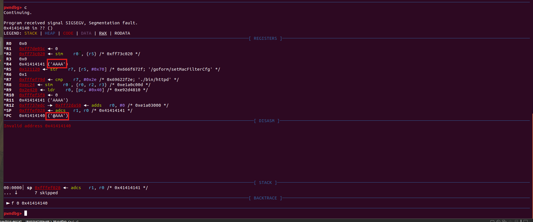

2.gdb查看回显
可以发现这个地方已经将连续的A字符串压入栈中,实现溢出,覆盖了pc寄存器和返回地址的数据
image-20240602183524429

我们把断点下再这个地方的main函数puts的调用
image-20240603134246281
b *0x0002E4FC
image-20240603134456298
这个地方就是puts函数
IDA中查看puts函数的地址为0x35cd4,得到偏移量为:0xff5c1cd4 - 0x35cd4 = 0xff58c000
