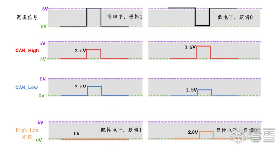

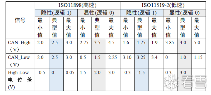

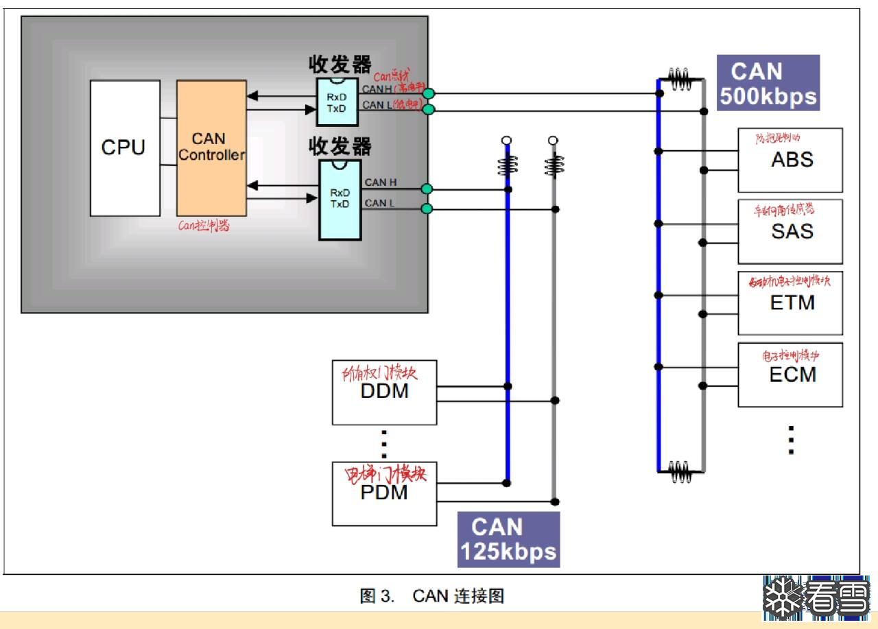

CAN使用异步通信,利用CAN_High和CAN_Low两条信号线组成的差分信号线进行通讯(和传统的时钟通信不同)
48e77bb374a450dea18ddabe389dfbc4_720

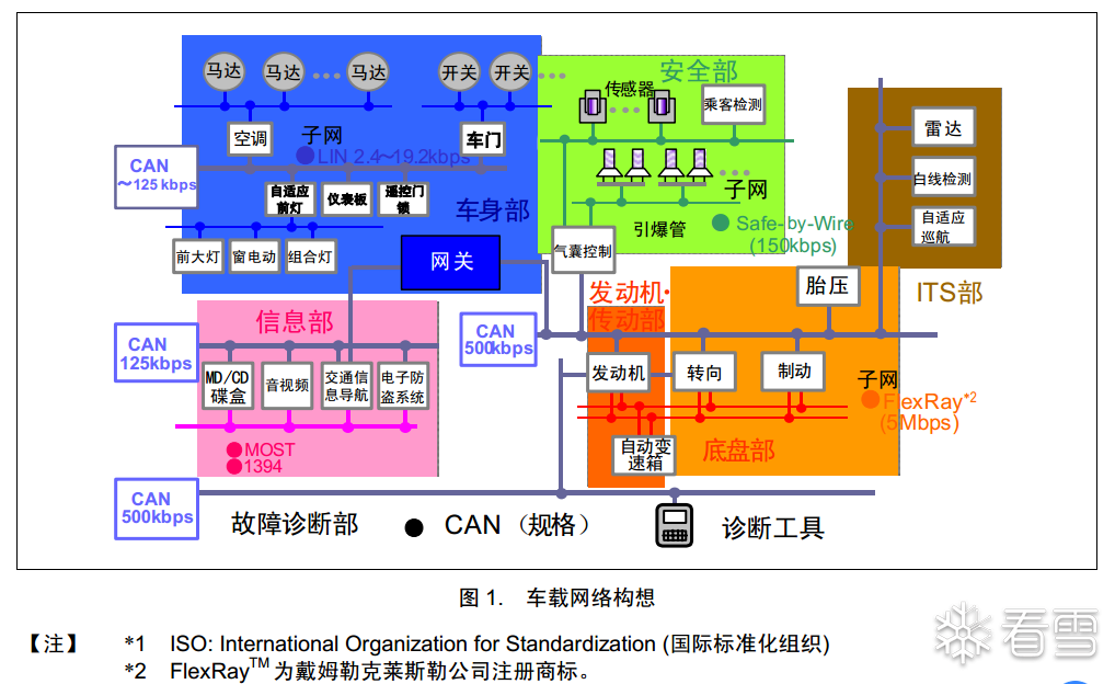

500kbps和125kbps的总线分别针对不同类型的ECU
差分信号通信是一种通过两条导线(或信号线)传输数据的方式,主要用于提高抗干扰能力和信号完整性
在差分信号通信中,同一信号的两个版本会同时在两条导线上传输:
例如:
如果正信号是高电平(+5V),负信号就是低电平(0V)
如果正信号是低电平(0V),负信号就是高电平(+5V)
发送端通过一个差分驱动器(或发送器)生成差分信号:
例如:
当发送逻辑“1”时,D+线上为高电平,D-线上为低电平
当发送逻辑“0”时,D+线上为低电平,D-线上为高电平
差分信号通过两条导线同时传输,导线之间的电压差(即差分电压)决定了信号的逻辑状态:
==差分电压 = D+ 电压 - D- 电压==
接收端使用差分接收器来解读信号
差分接收器不直接读取D+或D-的电压值,而是读取它们之间的电压差
当外部噪声(如电磁干扰)影响到传输线时,通常会同时影响到D+和D-两条线,使它们的电压同时上升或下降
但由于接收器只关注两条线之间的电压差,这种共模噪声不会改变信号的逻辑状态,因此可以被有效抑制
CAN 总线协议的物理层==只有 1 对差分线==,在==一个时刻只能表示一个信号==,所以对通讯节点来说,CAN 通讯是==半双工==的,==收发数据需要分时进行==
CAN 的通讯网络中,因为==共用总线==,在整个网络中同一时刻==只能有一个通讯节点发送信号==,==其余的节点在该时刻都只能接收==

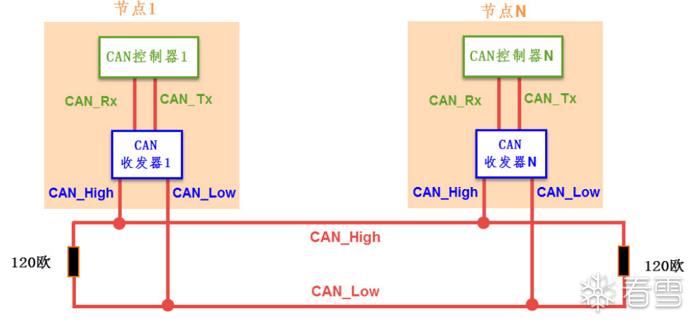

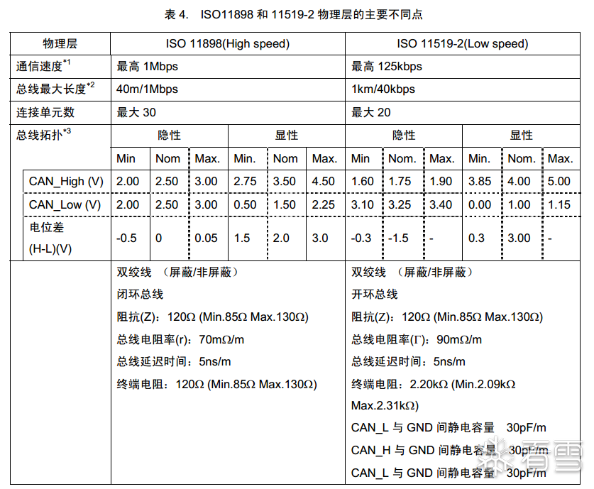

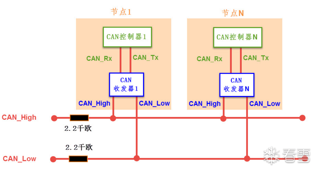

can的物理层的形式有两种
总线最大长度为 1km
最高通讯速率为 125kbps
每根总线串联一个2.2kΩ的电阻
image-20240822163326434
一个总线可以挂载多个节点
CAN 通讯协议不对节点进行地址编码,对数据内容进行编码的
节点个数理论上不受限制(总线的负载足够即可,通过中继器增强负载)
==接收和发送流程相反==
CAN 总线网络将数据通过差分线CAN_High 和 CAN_Low 发送
收发器把总线上收到的 CAN_High 及 CAN_Low 信号转化成普通的逻辑电平信号
最后通过 CAN_Rx 线输出到控制器中

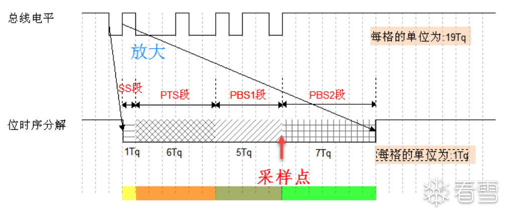

CAN 协议把每一个数据位的时序分解成SS 段,PTS 段,PBS1 段,PBS2 段
==四段的长度加起来即为一个 CAN 数据位的长度==
分解后的最小时间单元为Tq(一个完整的位由 8~25 个 Tq组成)
(此处高低电平直接代表信号逻辑 0 或逻辑 1)
示例的的数据:位长度为19Tq
同步段(大小固定为 1Tq)
==检测到总线上信号的跳变沿被包含在 SS 段的范围之内,则表示节点与总线的时序是同步的==
传播时间段(大小为 1~8Tq)
==补偿网络的物理延时时间==,总线上输入比较器延时和输出驱动器延时总和的两倍
相位缓冲段(大小为 1~8Tq)
==补偿边沿阶段的误差==,它的时间长度在重新同步的时候可以加长
另一个相位缓冲段(大小为 2~8Tq)
==也是用来补偿边沿阶段误差的==,时间长度在重新同步时可以缩短

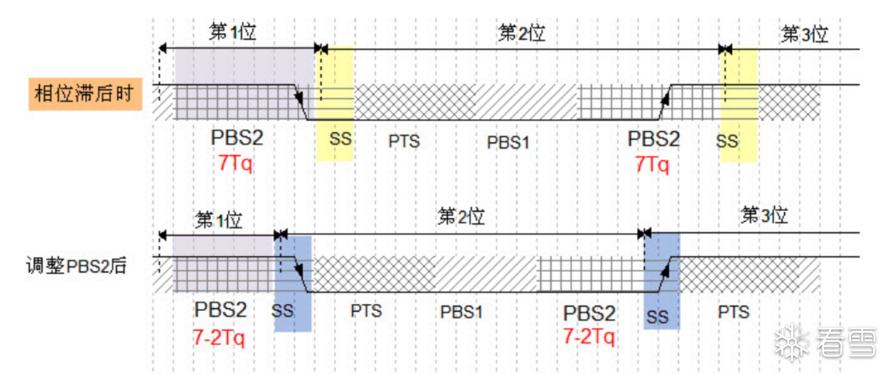

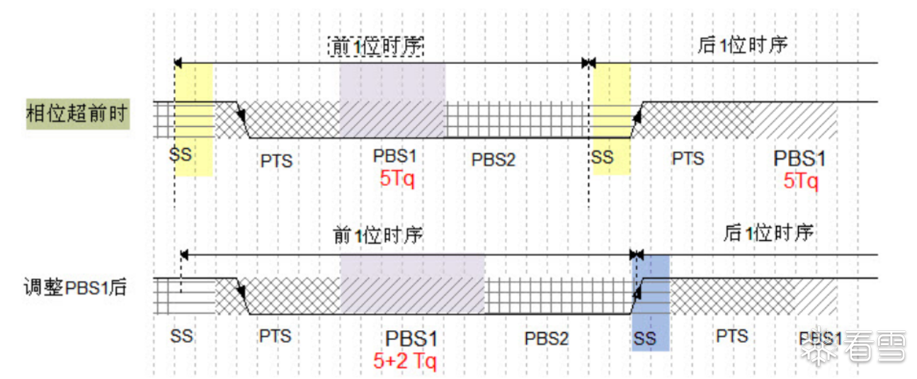

重新同步通过检测==普通数据位的跳变沿(从高电平到低电平,或从低电平到高电平)==来对齐时钟
节点的时钟比总线时钟快,这意味着节点会比总线更早检测到数据位的跳变沿
==通过延长相位缓冲段1(PBS1)的时间来使节点的时钟与总线对齐==
image-20240909210449740
节点的时钟比总线时钟慢,节点在总线跳变沿之后才检测到信号
==通过减少相位缓冲段1(PBS1)的时间来赶上总线时钟==
image-20240909210509363
调整时钟的一种机制,用来修正节点时钟与总线信号之间的偏差
CAN控制器通常会为SJW设置一个最大值(单次同步操作中,时钟的调整范围不能超过设置的最大值)
偏差超过最大值(不能再一次完成),只能通过多次小幅度的调整完成
PBS1(相位缓冲段1):
通常是增加时间的段,如果时钟偏快,会延长PBS1以减慢时钟
PBS2(相位缓冲段2):
通常是减少时间的段,如果时钟偏慢,会缩短PBS2以加快时钟

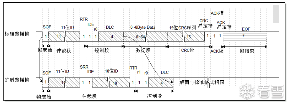

但是CAN只有两条差分信号线(只能表达一个信号),所以CAN协议==对数据、操作命令 (如读/写) 以及同步信号进行打包,打包后的这些内容称为报文==
把上述的内容按照特定格式打包,可以用一个通道表达各种信号,对应设备按照格式去解读就能还原数据——CAN的数据帧
==开始:==(帧起始)
一个显性位 (逻辑 0)
==中间:==
仲裁段,控制段,数据段,CRC 段,ACK 段
==最后:==(帧结束)
7 个连续的隐性位 (逻辑 1)
==多个报文发送时,根据仲裁段决定具体的传输报文==
物理协议基础:总线上同时出现显性电平和隐性电平,总线的状态会被置为显性电平
==若两个节点同时竞争 CAN 总线的占有权,当它们发送报文时,若首先出现隐性电平,则会失去对总线的占有权,进入接收状态==
示例:
开始阶段,两个设备发送的电平一样,所以它们一直继续发送数据
箭头时序处,节点单元 1 发送的为隐性电平,节点单元 2 发送的为显性电平,==总线的物理协议基础使它表达出显示电平单元 2 竞争总线成功,该报文得以被继续发送出去==
IDE 位(标识符扩展位):区分标准格式与扩展格式,==显性电平时表示标准格式,隐性电平时表示扩展格式==
RTR 位(标准格式下的远程传输请求位):区分数据帧和遥控帧的,==显性电平时表示数据帧,隐性电平时表示遥控帧==
SRR 位(扩展格式下的远程传输请求位):扩展帧中的 SRR 位在数据帧为隐性位,RTR 在数据帧为显性位,所以在两个 ID 相同的标准格式报文与扩展格式报文中,标准格式的优先级较高
==指定报文的长度和扩展标识符的使用情况==
IDE 位(标识符扩展位):区分标准帧和扩展帧,==显性电平时表示标准格式,隐性电平时表示扩展格式==
RTR 位(远程请求位):区分数据帧和远程帧,==显性电平时,表示发送的数据帧,隐形电平时表示发送的远程帧==(不包含数据,通常用于请求其他节点发送数据)
保留位(r0,r1):用于==协议的扩展==,一般被设置为显性电平
DLC 位(数据代码长度):表示报文中实际传输的数据字节数(4位的字段),范围是0-8,对应数据的字节大小(预留4位的空间是为了保证协议的拓展性)
确保数据完整性,包含CRC序列和CRC界定符
长度固定位1位的隐性位,用来将CRC序列与后续的ACK段
确保数据帧被正确接收,包含ACK槽位和ACK界定符
用于接收节点确认报文是否正确接收,如果正确接收报文且无报错,接收节点通过ACK槽位向发送节点发送确认信号(将隐性位覆盖为显性位)
==工作原理:==
发送节点只负责在ACK槽位发送隐性位(1)
表示它已经完成了数据发送,将该槽位设置为隐性位(1)(等待接受节点确认)
接收节点负责覆盖ACK槽位中的隐性位
如果接收成功,接收节点会将该位改为显性位(0)(发送确认信号)
长度固定为1位的隐性位,将ACK槽位与结束帧分隔

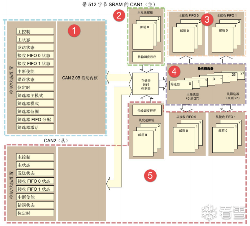

支持bxCAN控制器(CAN 协议 2.0A 和 2.0B 标准‘最高速率1Mb/s
支持自动地接收和发送 CAN 报文
支持使用标准ID 和扩展 ID 的报文
支持使用软件控制发送报文的优先级
支持记录发送的时间,2 个 3 级深度的接收 FIFO(两个 FIFO 队列,每个队列都可以存储最多 3 个数据项),不支持DMA(直接内存访问,用于高效数据传输的技术,不需要 CPU 的干预)
CAN 控制器1和2
CAN1 是主设备(控制存储访问控制器)
CAN2 无法直接访问存储区域(必须支持CAN1 外设时钟)

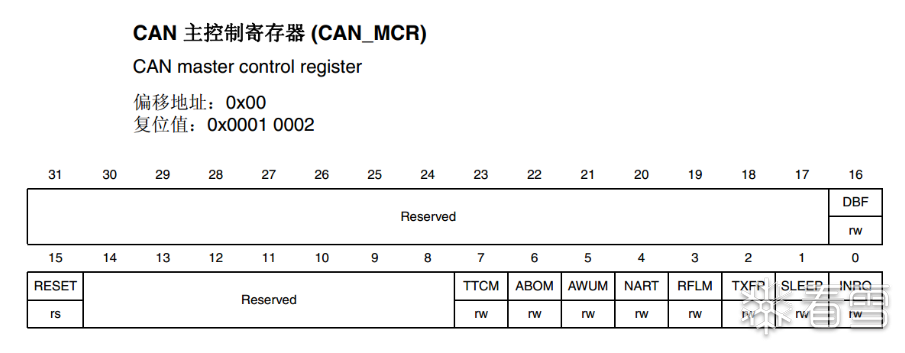

包括CAN 控制内核(主要分析主控制寄存器 CAN_MCR,时序寄存器 CAN_BTR)
==主要控制CAN 的工作模式==
image-20240911194141003
用于设置CAN 控制器在进入调试模式时的通信功能,工作状态和禁止收发状态

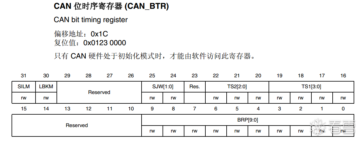

==配置测试模式、波特率以及各种位内的段参数==

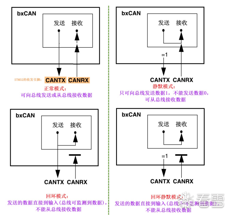

静默和环回模式用于调试和测试CAN通信==(通过CAN_MCR注册中的位30和位31(看上图)进行启动)==
P
CAN ==可以接收数据,但是不会主动发送数据==,进行干扰(检测到错误,也不会发送错误帧)
主要用于睡眠监听,不影响睡眠上的正常通信
位31
0:正常工作
1:静默模式
CAN ==将自己发送的报文直接传入到自己的寄存器上==,用于自我检测(节点自我检测报文能否正常回传,而不接入CAN 网络)
位30
0:禁止回环模式
1:支持回环模式
如果同时启用静默模式(SILM = 1)环回模式(LBKM = 1),CAN控制器将进入静默环回模式
CAN控制器==不会与实际行走通信,但可以通过内部自我实现环回实现自动化自收==

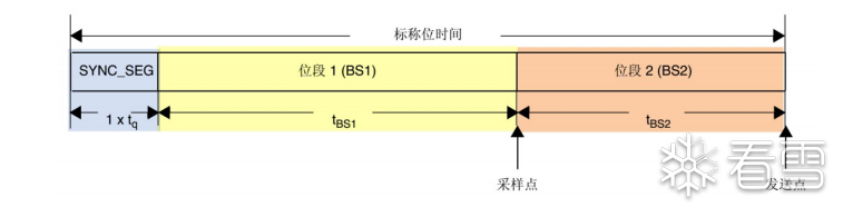

(采样点位于BS1 及 BS2 段交界)
SYNC_SEG 段固定长度为 1Tq
BS1,BS2的长度在CAN_BTR中设置(支持在重新同步期间增长或缩短)
BS1段类似CAN 标准协议中PTS段+PBS段
BS2段类似CAN 标准协议中的PBS2 段

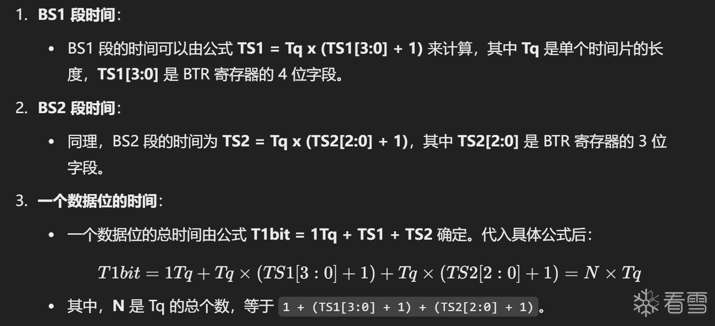

配置位时序寄存器 CAN_BTR的TS1[3:0] ,
TS2[2:0],设定 BS1 及 BS2 段的长度

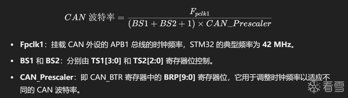

确定每个CAN 数据位的时间:
image-20240912153841668
image-20240912154048617

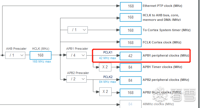

Fpclk一般为42MHz
