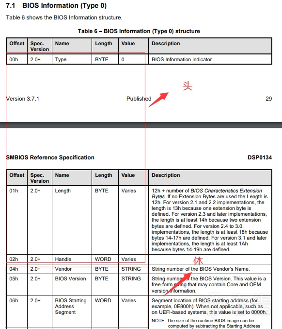

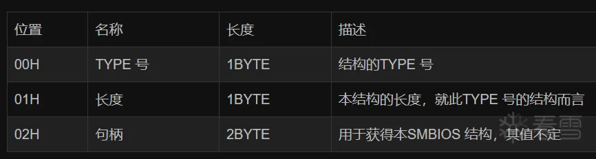

   SMBIOS表结构由头和体组成,其中头的结构定义如下:
体的结构由头的TYPE字段决定,如下:

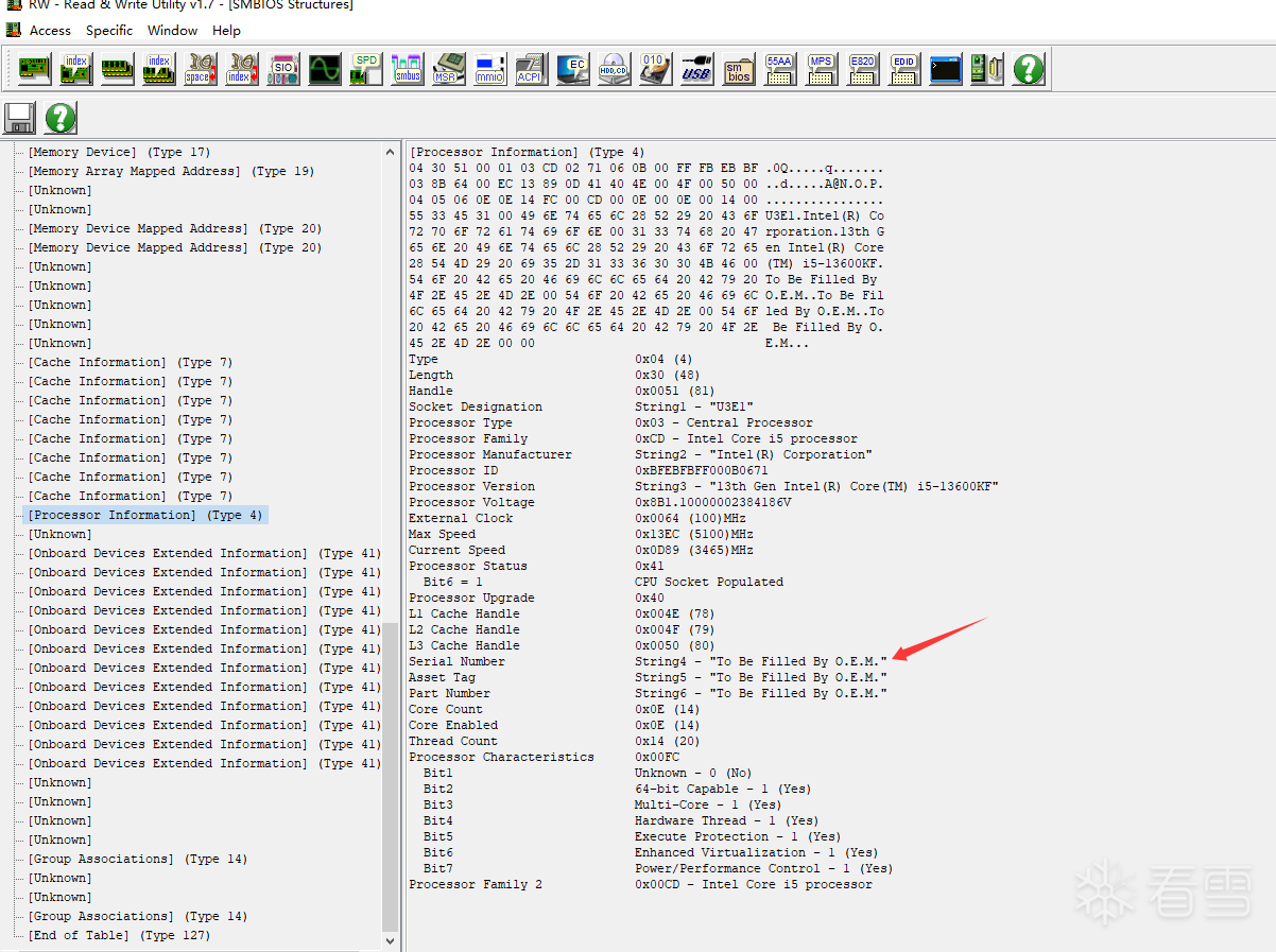

其中TYPE 0结构是BIOS information,TYPE 1结构是SYSTEM Information,其它类型大家查阅我附件里的文档。

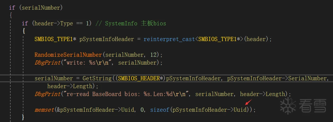

总之是依据文档标准去解析。这里给出关键代码:
从而找到EPS和SMBIOS表。然后修改SMBIOS表中的字段。
这样可以修改CPU、主板、内存、硬盘序列号

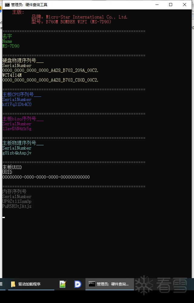

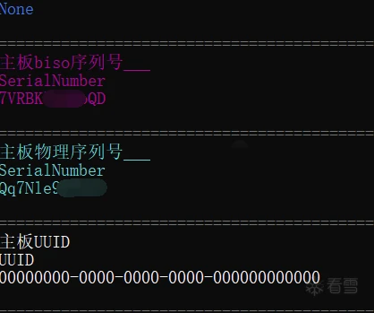

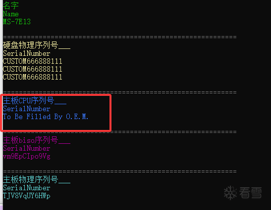

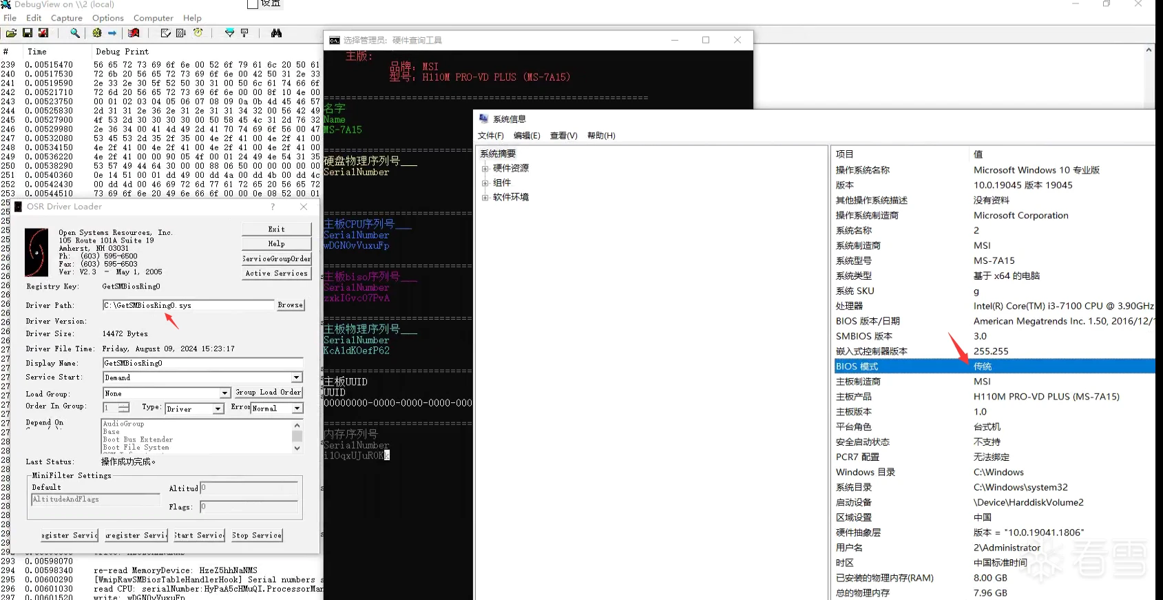

效果如下:
图右侧显示BIOS模式为"传统",代表BIOS,非UEFI。
