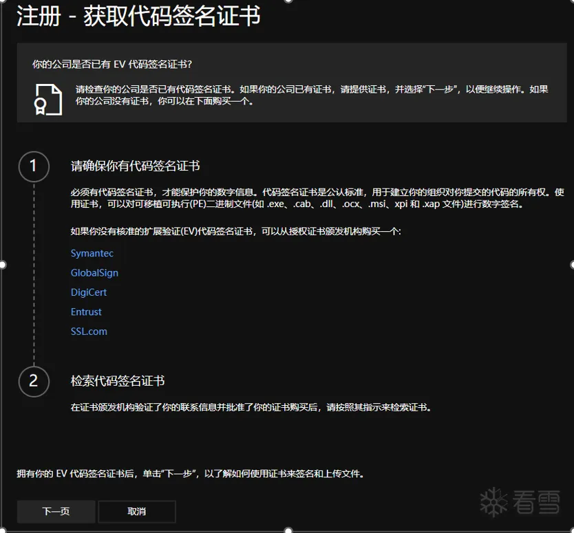

提示首先确保先拥有一个EV代码签名的证书。这个证书需要向微软授信的机构购买。

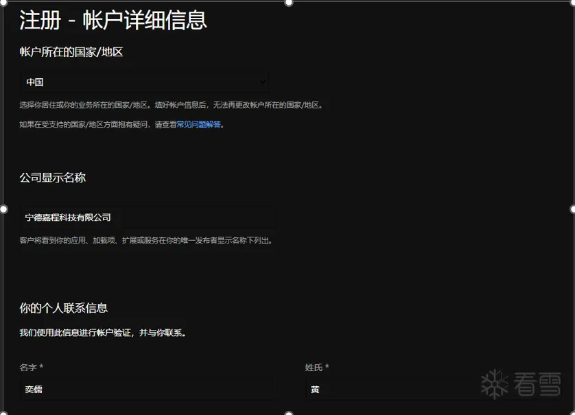

填写好账户详细信息,“下一页”:
若已经有EV签名证书,点击“下一页”:

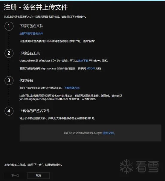

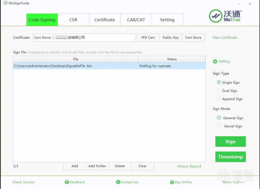

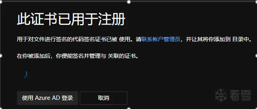

点击“立即下载可签名文件”,下载到 图片描述文件,使用EV证书对其进行签名:
笔者包中会提供EV签名所需的文件和说明,按照说明进行签名。签好后,上传签名后的文件:
由于笔者之前已经使用这个相同的EV签名工具签名了SignableFile.bin文件并上传了,所以提示“此证书已用于注册”。后面的注册过程就不在截图了。

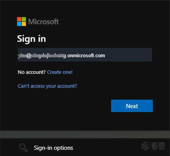

三、登录公司开发者账号
1. 访问:
455K9s2c8@1M7s2y4Q4x3@1q4Q4x3V1k6Q4x3V1k6V1k6i4k6W2L8r3!0H3k6i4u0Q4x3X3g2E0K9h3y4J5L8%4y4G2k6Y4c8Q4x3X3g2U0L8$3#2Q4x3V1k6W2L8W2)9J5k6s2g2K6i4K6u0r3k6r3q4K6K9r3u0G2j5i4u0V1i4K6u0r3K9r3q4J5k6s2N6S2M7X3f1`.
使用刚才申请的账号登录,我这里使用之前申请的账号登录:

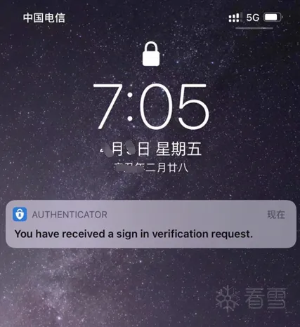

首次在电脑上登录,手机的Authenticator会收到请求登录信息。这个是注册的时候会提示下载的,用于登录验证的。批准后,会跳到下面的页面:
到此,注册、登录微软开发者账号完成。后面就需要使用WLK测试,并提交测试报告给微软了。

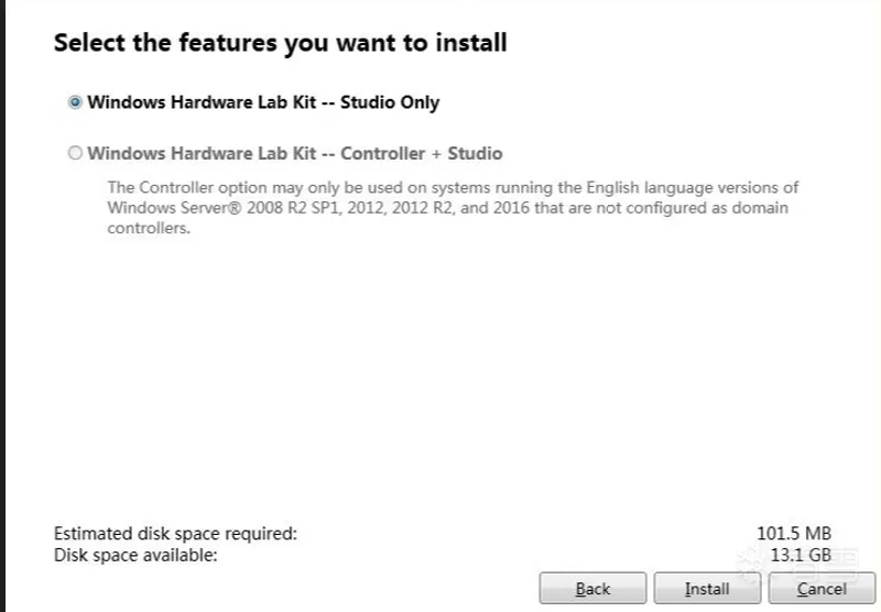

五、安装测试服务器

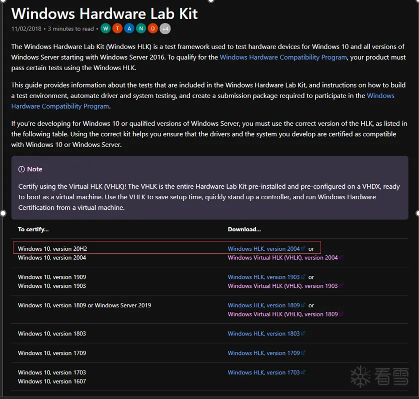

Windows Hardware Lab Kit (Windows HLK) 是一套进行whql认证的测试框架。HLK套件仅用于windows 10,如果要测试windows 10 之前的操作系统,需要使用HCK套件(Hardware Certification Kit)。
HLK的下载地址为: 851K9s2c8@1M7s2y4Q4x3@1q4Q4x3V1k6Q4x3V1k6V1L8$3y4K6i4K6u0W2L8h3W2U0M7X3!0K6L8$3k6@1i4K6u0W2j5$3!0E0i4K6u0r3k6h3&6Q4x3X3c8#2M7#2)9J5c8Y4N6A6L8X3c8G2N6%4y4Q4x3X3c8Z5j5i4u0V1N6$3q4J5k6g2)9J5c8Y4c8W2M7%4c8Q4x3V1k6Z5L8r3E0Q4x3V1k6Q4c8e0y4Q4z5o6m8Q4z5o6t1`.
选择对应测试系统对应版本的HLK下载
安装完选择Controller + Studio 一路点击Next即可完成测试服务器的安装:

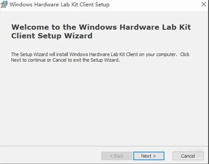

六、安装测试系统

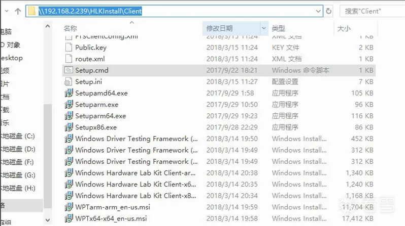

测试系统的安装不需要额外的去下载安装包了,应该从安装完成的服务端获取。地址为:
\\HLKInstall\Client\Setup.cmd
例如我们的服务器地址是192.168.2.239:
双击setup.cmd,即可出现安装界面:
也是一路点击next即可完成安装。
安装完HLK client之后,去服务端打开HLK studio,便可以在默认连接池中找到我们刚刚成功安装的HLK client
HLK的测试环境到此搭建完成。

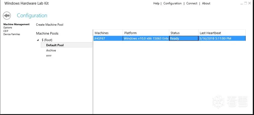

首先点击Configuration菜单栏,新建一个计算机池(HLK控制器会把测试的任务,分配到你选择的计算机池里边),然后将默认的计算机池中的计算机拖动至我们新建的计算机池中,然后右键计算机池中的计算机,可以改变其状态,当计算机的状态为Ready状态的时候,即表示当前的计算机可以开始测试任务了。有时候想重新测试时,状态改变不了Ready,需要卸载测试机的HLK client,重新安装。

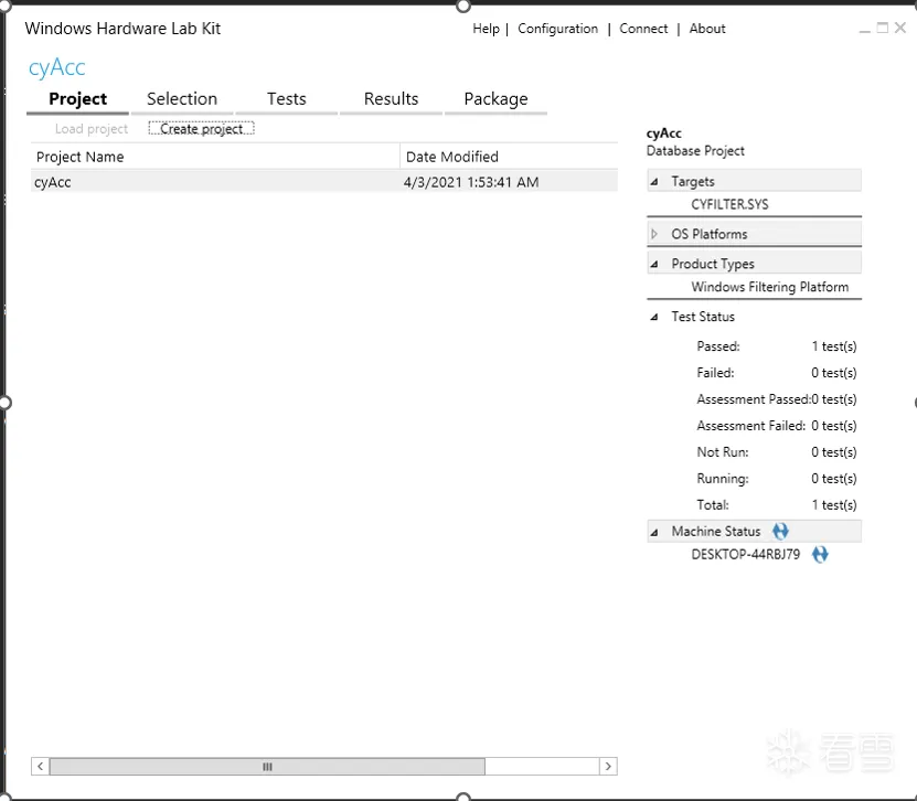

配置好计算机池后,我们就可以新建测试项目了:
新建完成后选择项目,然后点击Selection,到这里可以选择测项,由于我们的驱动程序是一个WFP网络驱动,选择下图红圈中的Software device,选到对应的驱动程序,打上勾即可:

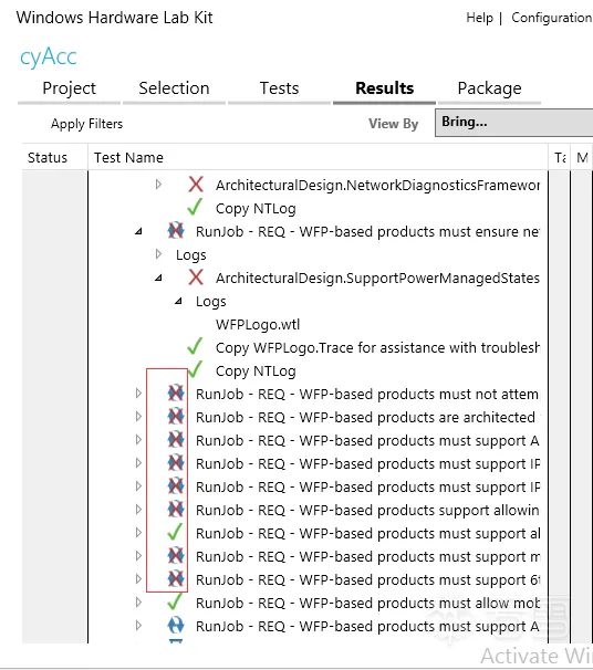

这个功能可以省去很多测试项目,比如下面没有应用Playlist时需要测试很多项目:
有些项目是无法测试通过的。

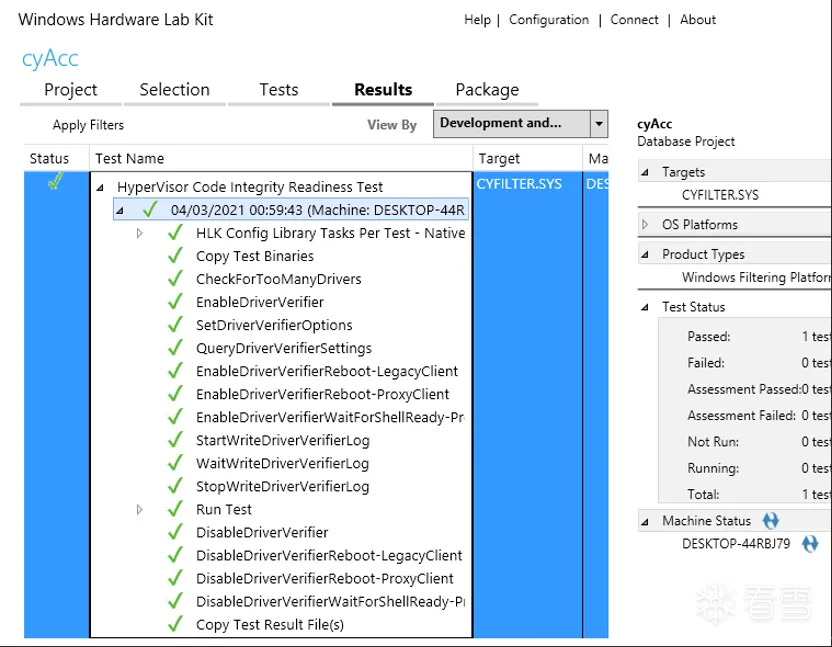

应用后,只需测试下面的项目:

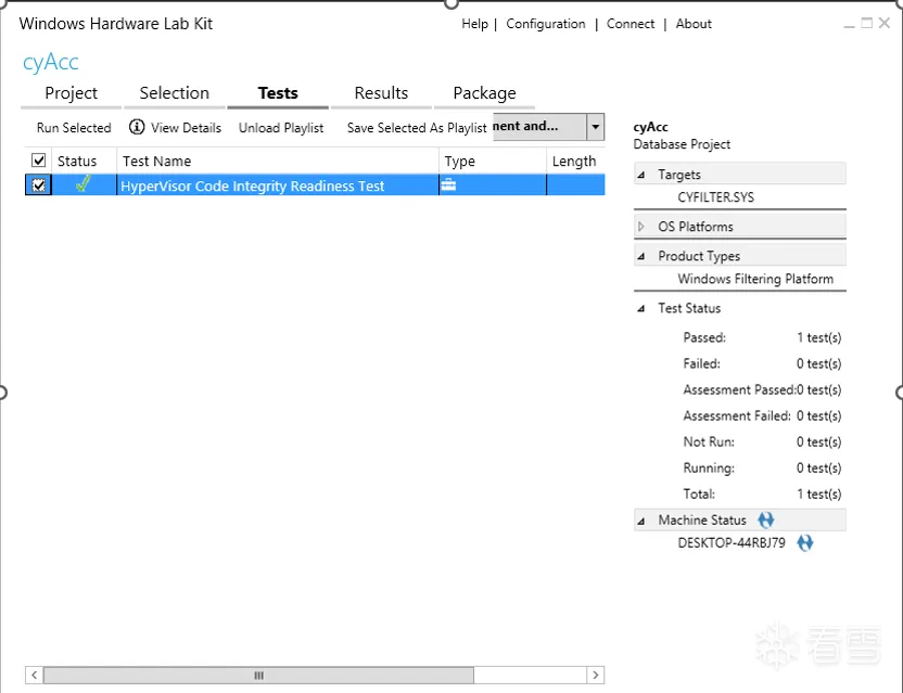

需要注意的是,笔者在测试有些驱动的时候,先应用了Playlist,只剩下上面这个测试项目。测试开始跑后,EnableDriverVerifier、SetDriverVerifierOptions、QueryDriverVerifierSettings无法通过。解决办法是先不应用Playlist,待上图中的测试通过后再应用Playlist。

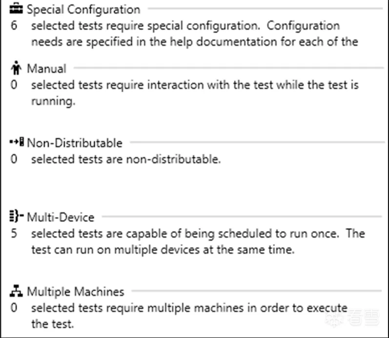

下图是测项旁边可能会出现的几种标志的意思,比如有个人形的logo代表测试的时候需要交互:
给全部的测项打上勾,点击Run Selected,此时测试就开始了。
测试的过程中测试系统会重启,等重启完成后,如果驱动程序需要手动启动的话,就先启动我们的驱动程序,驱动程序启动后就不需要再操作测试系统了,等待测试完成即可。

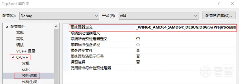

注意:在HLK测试时,报错,错误日志如下:
解决办法参考:
901K9s2c8@1M7s2y4Q4x3@1q4Q4x3V1k6Q4x3V1k6V1L8$3y4K6i4K6u0W2L8h3W2U0M7X3!0K6L8$3k6@1i4K6u0W2j5$3!0E0i4K6u0r3k6h3&6Q4x3X3c8#2M7#2)9J5c8Y4N6A6L8X3c8G2N6%4y4Q4x3X3c8Z5j5i4u0V1N6$3q4J5k6g2)9J5c8X3c8J5K9i4k6W2M7Y4y4Q4x3V1k6C8k6i4u0F1k6h3I4Q4x3V1k6K6K9h3&6Y4L8r3g2Q4x3X3c8T1K9h3&6S2M7Y4W2Q4x3X3c8G2M7s2c8Q4x3X3c8A6L8W2)9J5k6s2m8G2L8$3I4Q4x3X3c8F1P5q4)9J5k6r3!0H3N6r3W2F1
这里加入POOL_NX_OPTIN。然后在DriverEntry开始的部分加入:
ExInitializeDriverRuntime(DrvRtPoolNxOptIn);

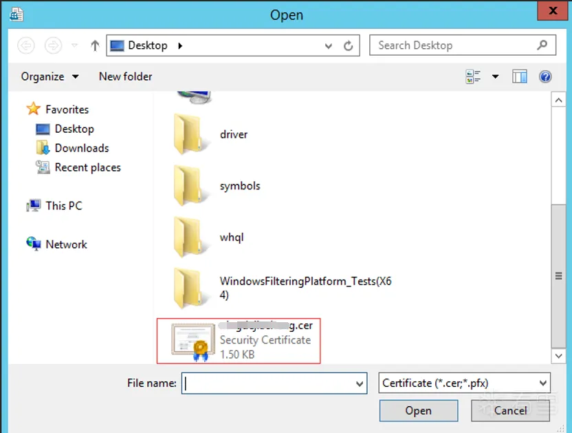

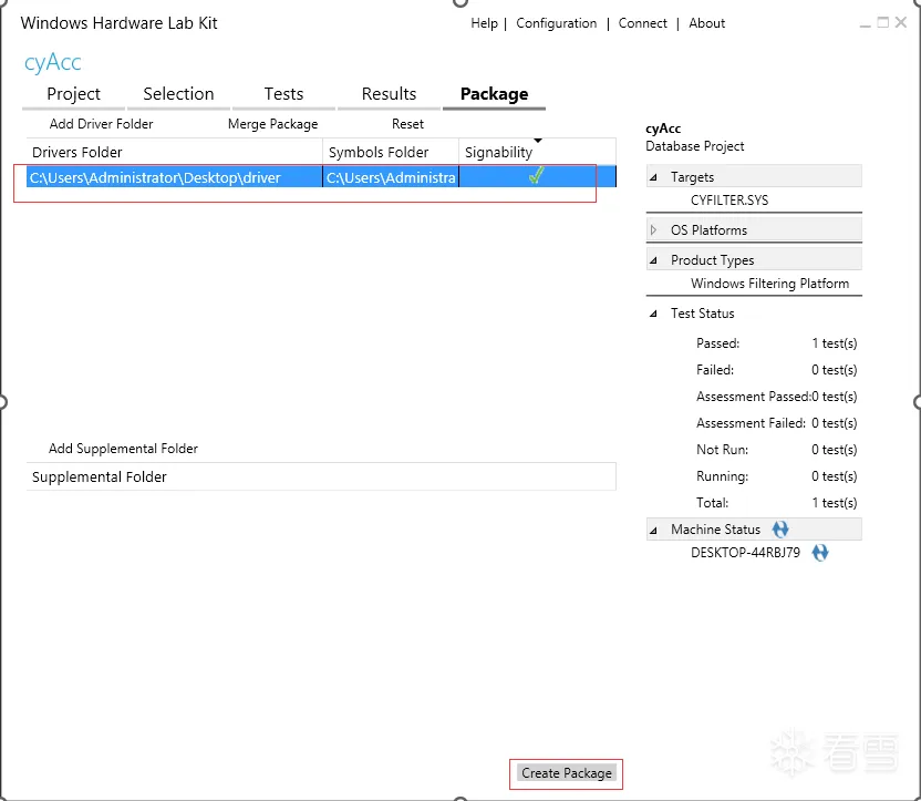

选择Package页面,把驱动文件和inf文件保存在一个目录(没有INF文件的驱动可能需要手动生成,且inf中的字段要写正确,否则Create Package时会提示inf文件错误),右键选择Add Driver,选择这个目录。把pdb符号文件保存在一个目录,右键选择Add Symbols,选择这个目录。
点击Create Package:
这时候会弹出一个签名的提示,根据情况选择第3项,弹出下面的对话框:
选择笔者包中提供的.cer文件,再写入一个生成的报名,提示输入EV证书密码就行了。未签名的hlkx文件是无法提交给微软审核的。

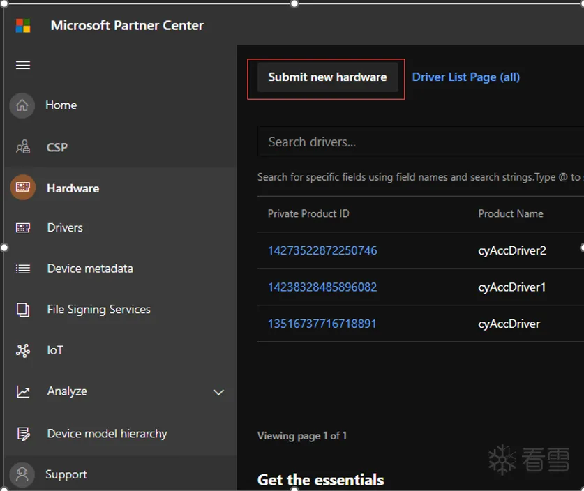

点击Submit new hardware按钮:
把刚生成的.hlkx文件拖到红色框内:

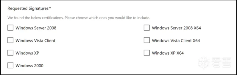

出现上图的页面,填写Product name、勾选Requested Signatures栏的Windows Server 2008 X64、Windows Vista Client X64复选框、勾选What type of device的Internal复选框。注意这里一定不要勾选Perform test-signing for Win10 and above复选框,因为会生成WHQL测试签名,导致在win10 1607(新装非升级)以上版本安装驱动时提示此证书已被吊销。
操作完成后点击下面的”Submit”按钮你,就提交给微软了。之后就是等微软回复了。也是在这个页面等待。

若反馈的进度条是下面这种情况:
即没有Sign环节的,且提交.hlkx时Requested Signatures下面的复选框没有出现的,如下图,没有这个复选框的:
是将测试结果打包的时候操作有误,没有正确地添加EV签名的驱动文件的原因。要重新打包。

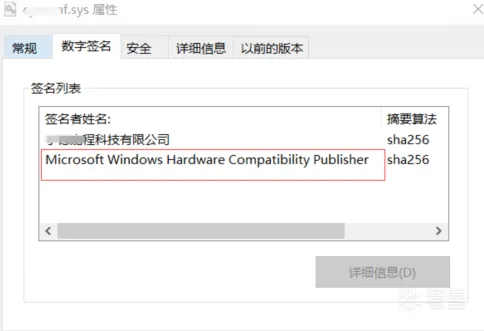

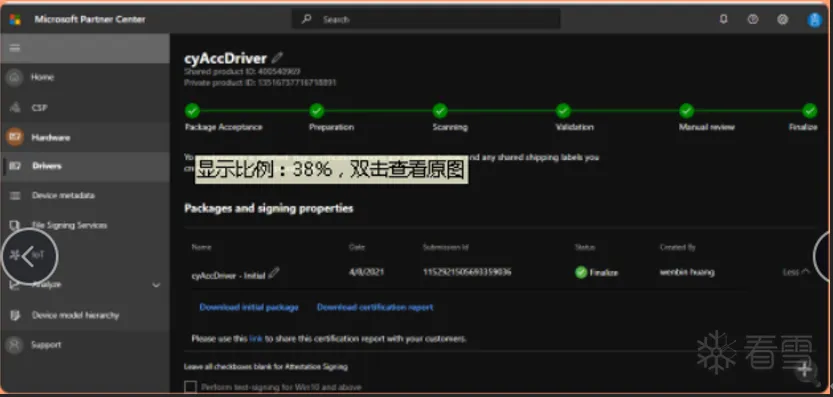

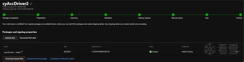

微软审核通过后,会呈现如下页面:
点击红框中的Download signed files按钮,即可下载微软签名后的驱动文件:

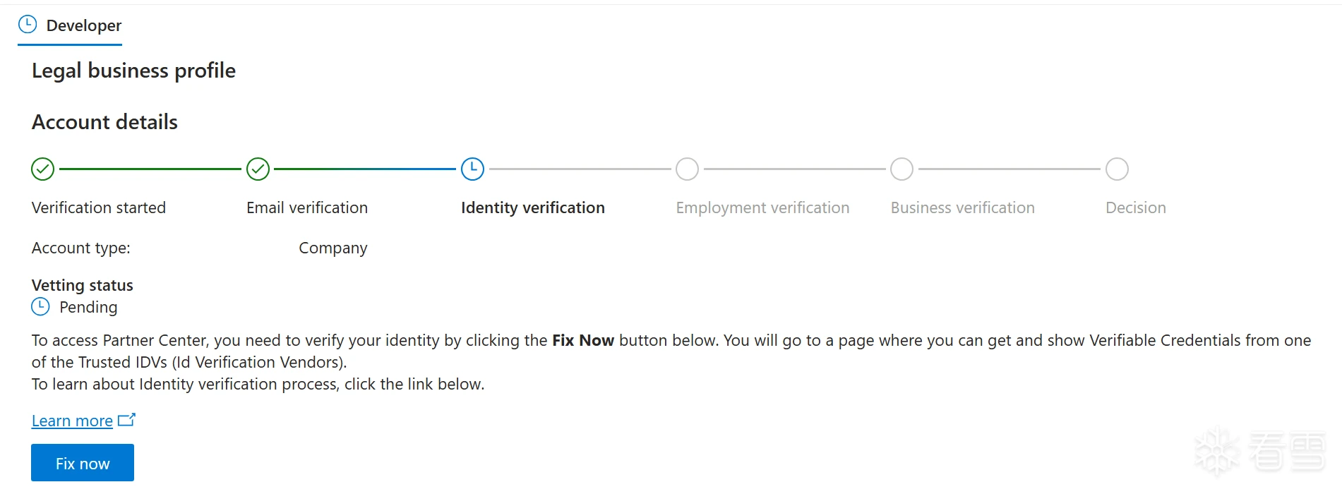

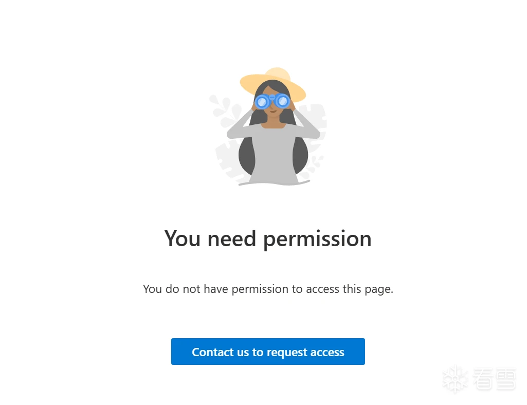

活跃值: (239)
你好,请问你当时申请硬件开发者的时候到这一步是怎么操作的呀?我验证好了邮箱以后就卡在这一步了。根据提示点击 Fix now 后直接被带到了如下图所示的页面,给他们发邮件也没用。
2024-9-10 14:05
雪    币: 3616
活跃值: (3405)
Crybaby 你好,请问你当时申请硬件开发者的时候到这一步是怎么操作的呀?我验证好了邮箱以后就卡在这一步了。根据提示点击 Fix now 后直接被带到了如下图所示的页面,给他们发邮件也没用。
我遇到的情况与你完全相同。验证邮箱时用126之类的邮箱还不行,后来用了个其它的才验证通过。然后就卡在“Identity verification”这个阶段了,点Fix now就跳转到那个“You need permission"的页面。这个MS的账号注册确实极恶心,极繁琐,极难搞。
请问你解决了么?要怎么做才行?

活跃值: (239)
apath Crybaby 你好,请问你当时申请硬件开发者的时候到这一步是怎么操作的呀?我验证好了邮箱以后就卡在这一步了。根据提示点击 Fix now ...
你好,我上次卡住后没解决。我已经把账号删除了,打算过段时间再试试!外网遇到同样问题的人也很多,已经哀嚎一片了

雪    币: 3616
活跃值: (3405)
mb_aldseykz 注册账户 必须使用公司申请的域名 且可以提供所有权证明 然后使用域名搭建一个邮箱系统 才能通过 最后还需要使用公司签章 证明申请人 为公司的代理人 还需要提供在职证明
终于有一位大侠把注册账户时微软的超级繁琐条件给说出来了,真不容易啊,非常感谢mb_aldseykz —— 还需请教:如何证明域名的所有权?比如我公司是从阿里云购买的域名。
2024-12-13 11:19
活跃值: (300)
apath 终于有一位大侠把注册账户时微软的超级繁琐条件给说出来了,真不容易啊,非常感谢mb_aldseykz —— 还需请教:如何证明域名的所有权?比如我公司是从阿里云购买的域名。
以前申请账号是没有Identity verification阶段的,主要提供域名证书、公司营业执照什么的就可以了,现在得先把You need permission问题解决了
2024-12-13 18:15
雪    币: 3616
活跃值: (3405)
AaronS 以前申请账号是没有Identity verification阶段的,主要提供域名证书、公司营业执照什么的就可以了,现在得先把You need permission问题解决了
请教:如何解决“You need permission”问题?具体该如何做?我卡在Identity verification这个阶段,十几天了,状态一直是Pending,连向微软反映问题都没门。
2024-12-13 18:45
雪    币: 20
apath 请教:如何解决“You need permission”问题?具体该如何做?我卡在Identity verification这个阶段,十几天了,状态一直是Pending,连向微软反映问题都没门。
你得一次性把资料全部准备好 否则 一次审核就是三天 他们回复速度太慢了
我之前是 whois查询 要国际的大网站他们才认
2024-12-16 17:00
雪    币: 3616
活跃值: (3405)
nice667 你得一次性把资料全部准备好 否则 一次审核就是三天 他们回复速度太慢了 如何证明域名的所有权?比如我公司是从阿里云购买的域名 我之前是 whois查询 要国际的大网站他们才认
能否告知要准备的全部资料有哪些?越具体越好 —— 实在是怕了他们了。
2024-12-16 22:39
