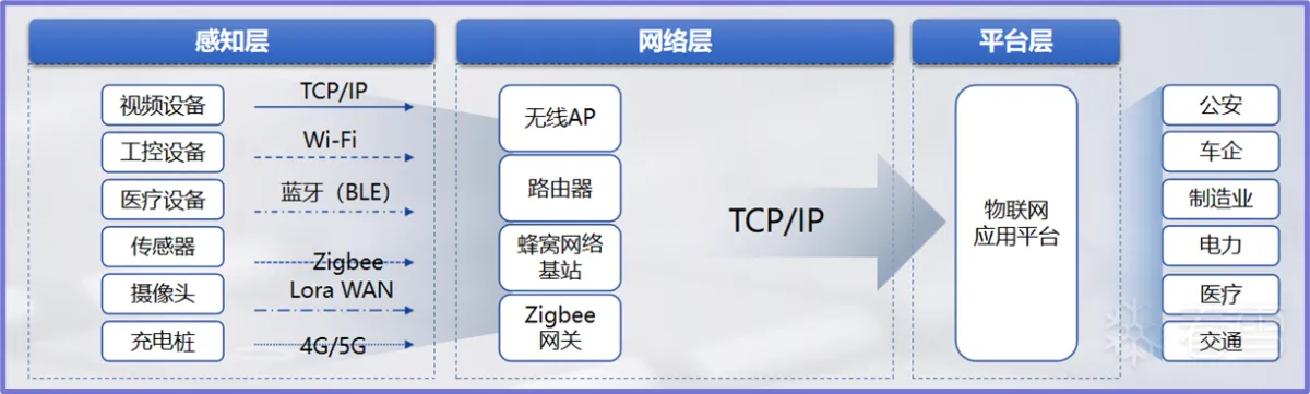

一般一个物联网/工控网络的攻击面:
可能的攻击面:“云网端”
平台层:云端、管理应用
网络层:网络通信设备
感知层:硬件设备以及软件程序
zigbee就是处在感知层和网络层之间的通信协议,作为和设备直接通信的门户,针对zigbee协议可以做到的事情有:

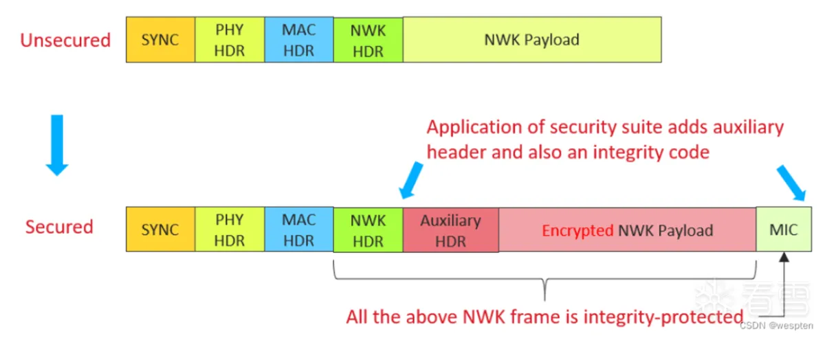

zigbee很早就考虑到了传输安全问题,使用AES128的加密传输措施以及CCM模式认证,对网络层的payload进行加密传输,数据帧的封装情况如下
物理层-数据链路层-网络层(NWK,Network)
最后使用MIC(MessageIntegrity Code)验证数据完整性,类似于CRC校验

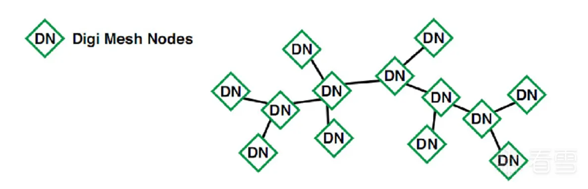

分布式安全模型(mesh组网)为什么安全性较低?
网络中的所有节点都使用相同的网络密钥Network Key来加密消息。
为了配置方便,所有节点在注册入网络之前都已预先配置了一个链接密钥Link key,用于在注册过程中加密传输网络密钥(Network Key)。
攻击者只需获取一个节点的网络密钥,即可解密和伪造该网络中所有节点之间的通信。
不推荐使用这种不安全的网络,如果一定要使用,做好密钥的保密和防窃听工作吧

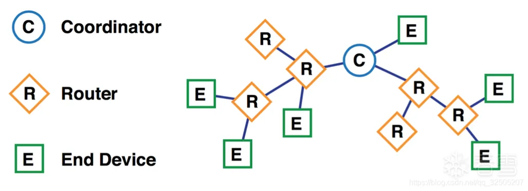

集中式安全模型提供了更高的安全性,因为集中管理所有安全策略和密钥分发和周期性的更新,能有效地防止密钥的重用、未经授权的设备加入网络,
并且每组通信使用新协商的link key链接密钥,这也让敌手无法通过单点的设备来解密整个网络的通信
