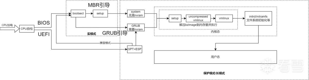

从CPU加电到用户态,大概流程如下(省略很多细节不过没关系,看这个图可以有个大概印象,不然刚开始接触那么多概念挺乱的记不住)
画了一张图,希望能帮到您进行理解~

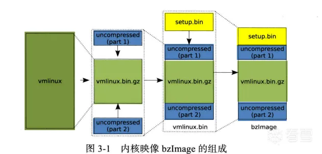

下图展现了bzImage里有什么
其就像一个“多级推进火箭”,在内核加载的过程中,逐渐把“有效载荷”(最右侧的vmlinux)解压到内存之中
这部分是不进行压缩的,特别的是,此部分运行于386实模式。
其专注于最基本的硬件探测和初始化。

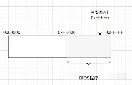

也正是因为启动时RAM里面啥都没有,硬件工程师设计CPU时,硬性地规定了一个初始值沿用至今,
在加电的瞬间,强制将 CS 寄存器的值设置为 0XF0000,IP 寄存器的值设置为 0XFFFF0,CS 为代码段寄存器,而 IP 为指令指针寄存器
这样计算机CS:IP 就是0xFFFF0 (CS*10H+IP),cs左移4个二进制位
在这两个地址上,便开始了一切的初始化。。。
BIOS(Basic Input/Output System,基本输入输出系统)
CS:IP 指向了 0XFFFF0 这个位置,这正是 BIOS 程序的入口地址。

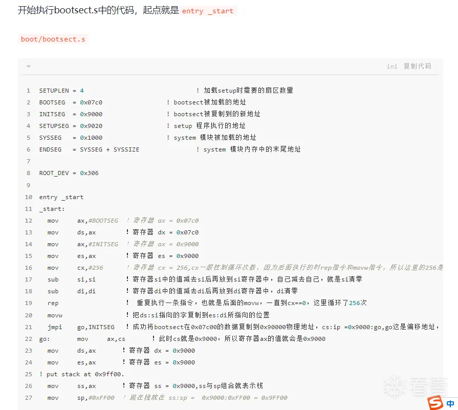

在曾经的操作系统里面,bootsect是完成初始化任务的主要角色,后面才是grub

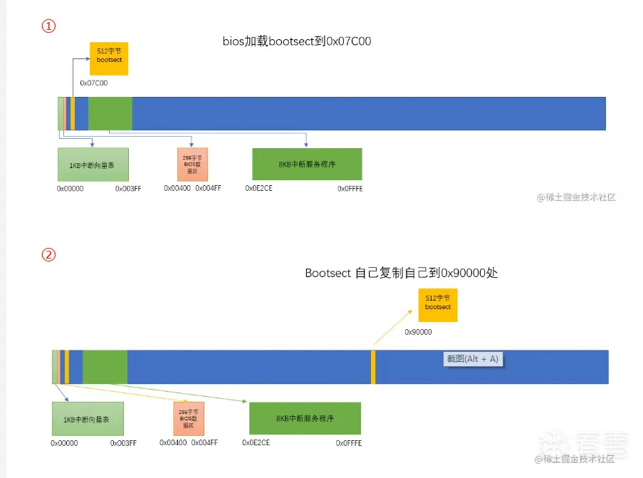

实际上BIOS的启动过程中,首先是去到入口点,如下所示,其会首先执行bootsect.s,而bootsect.s首要的任务就是把自身从0x07c00开始的数据复制到0x90000物理地址
可以看到,这段x86汇编的主要功能就是设置寄存器指向原来的bootsect,以及复制数据,最后再次设置寄存器以备新的bootsect位置被使用
从图上理解可能更为直观
相信很多人和我一样都会有疑惑,为什么需要复制到这里,岂不是多此一举?
当然不是的,这是因为以下两个主要原因:
1.原本的bootsect前后都有东西,空间很小,复制出来好进行更为复杂的操作
2.根据linux系统的设计,留在0x7c00以及附近的地址是危险的,会被后面加载的system模块覆盖,当然这个设计还是保守了,放心紧接着的后面会详细讲清的

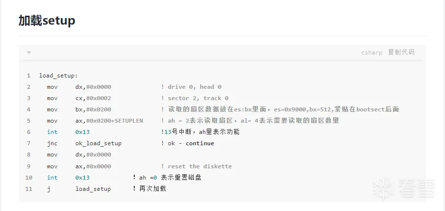

setup模块做了以下四件事情:

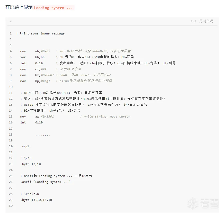

1.利用 BIOS 的 0x13 功能从硬盘读取当前引导设备的几何信息,ax的高8位ah表示扇区,ax的低8位al表示需要读取的扇区数量
2.利用 BIOS中断0x10功能号ah=0x13扫描字符串内容,并显示"Loading system..."字样

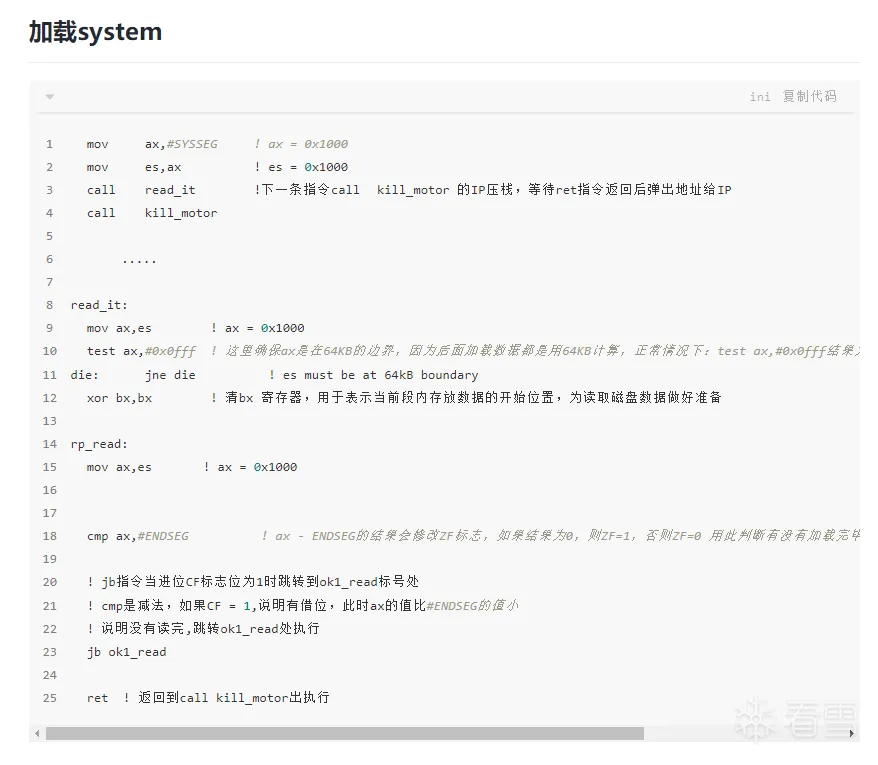

3.之后将硬盘上 setup 代码之后的 system 代码使用cmp加载到内存 0x10000 地址处。
4.接下来根据所保存的根文件系统设备号,以及从引导扇区获取的每个扇区的类型和大小(是 1.44M A 盘吗?)等信息,最终跳转到 setup 程序的入口(0x90200)执行 setup 程序。

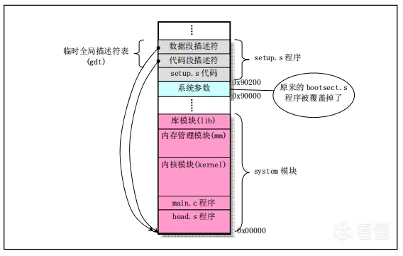

之后,内存布局变成的这样子
请注意,他们的内存空间不是是连续的,这个《Linux内核完全注释》里的图有误导之嫌疑,
在 Linux 0.11 版本中, system 代码占用了 240 个扇区。而在此之后的 2630 多个扇区都未被使用。这些未使用的空闲扇区可以用来存储一个基本的文件系统,从而可以支持从引导扇区启动系统的能力。

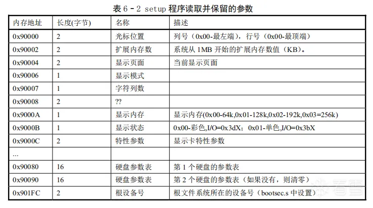

5.setup正式开始执行
setup程序的主要任务是利用BIOS中断去读取诸多系统需要的参数,并且将这些数据保存到bootsect的地方,直接覆盖掉已经使用完的bootsect
获取的参数如下,看起来bootsect原来的位置确实够放了,这段代码比较长,都是获取参数的,此处限于篇幅不进行展示,了解一下获取的是什么就可以了

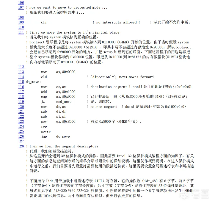

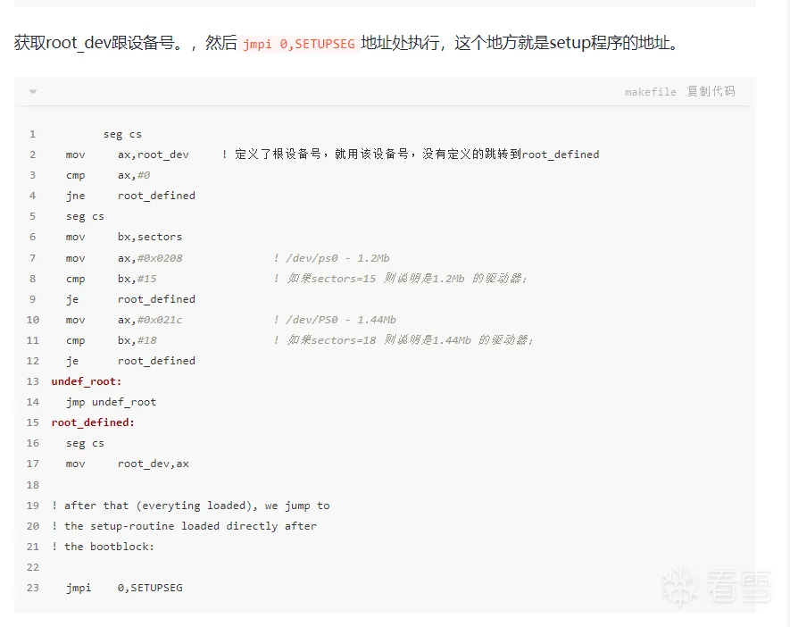

6.加载system模块(并进入保护模式(或者64位长模式))
setup程序将system代码加载到内存0x10000-0x8ffff的范围内(曾经人们认为这足以容纳整个系统代码,最大长度不会超过0x80000(512k),也即其末端不会超过内存地址0x10000+0x80000=0x90000)
所以当时的人们认为,只需要让bootsect的地址放到0x90000,那么把system 模块加载到0x00000 开始的地方便不会波及bootsect和setup。
但是这显然对于现代的操作系统来说太小了,甚至整个实模式的空间加起来都不够system用的,所以后期还是要让system进入保护模式(或者64位长模式),这样寻址空间就大了,足够让system加载进内存并执行了

最后,内存布局变成了这样:
是的,在刚刚完成初始化以后,数据段和代码段描述符指针都直接指向0x00000,也就是system模块的起始点
而setup的最后一条指令是jmp 0,8,此处8为段选择符,0是偏移量,在这里指临时全局描述符表gdt,于是跳转指向了0x00000

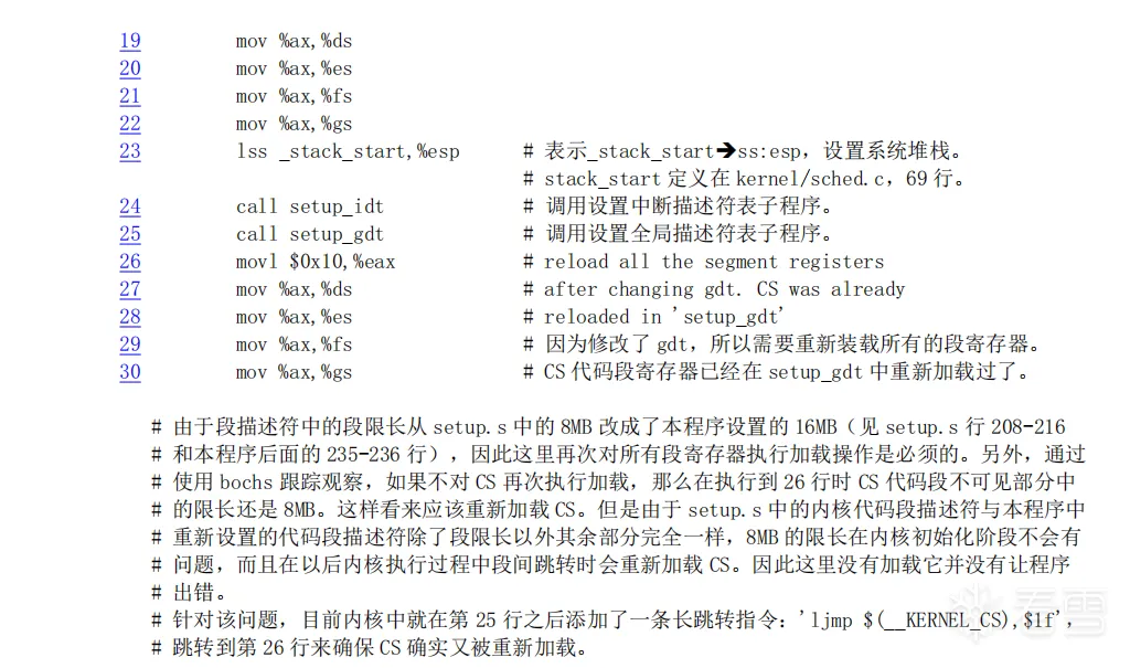

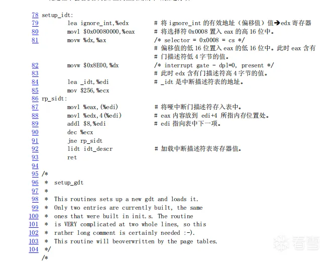

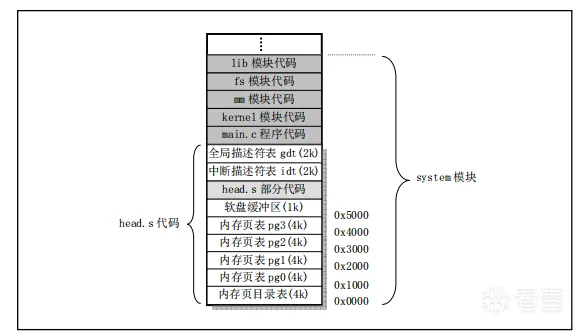

head.s,顾名思义,是system的head。其功能比较单一,首先是加载各个数据段寄存器,再重新设置中断描述符表idt,一共256项,每个描述符项占8字节....分页其实是基础知识问题,此处不再赘述
设置中断+全局描述符的方式原来是封装好的:
实际上长这样,有兴趣可以看看,不想看其实也没有啥关系。。。
后面还有设置页表的代码,比较复杂,有兴趣可以看看《Linux内核完全注释》,
总之,我们知道了head.s的主要任务就ok,那就是在进入保护模式(或者64位长模式)的那一刻,对idt、gdt、页表等进行了初始化,以让后面的内核模块顺利使用保护模式(或者64位长模式)
此时的内存布局如图所示:
此时的DS、CS、ESI,以及全局、局部描述符表寄存器的关系如图所示,注意一个LDT对应一个任务(进程),一个GDT最多可以有64个LDT

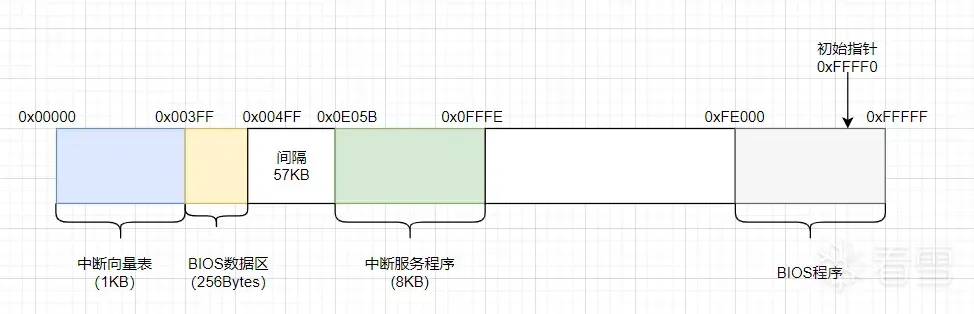

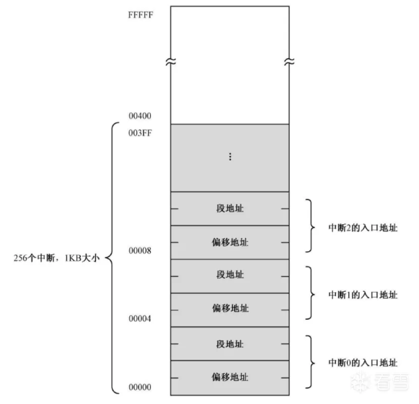

中断表和中断服务程序是为中断服务的,而中断,则是内核与用户态的桥梁。想启动linux系统,必须建立内核与用户态的随时切换机制。
至今约定俗成的是,256个中断的中断表(实际上就是按顺序存放的偏移地址+段地址)必须放在0x00000~0x003FF这1KB的空间之中,放不满的地方就空着
中断表中有 256 个条目,每个条目占用 4 个字节,其中两个字节是 CS 寄存器(图中的段地址)的值,两个字节是 IP 寄存器(图中的偏移地址)的值。每个条目都指向一个具体的中断服务程序。
在紧接着中断表的位置,用 256KB 的内存空间构建 BIOS 数据区(0x00400~0x004FF),并在 0x0e05b 的地址加载了 8KB 大小的与中断表对应的中断服务程序。

Linux 通常是从硬盘中启动的。硬盘上的第 1 个扇区(每个扇区 512 字节空间),被称为** MBR(主启动记录)**,其中包含有基本的 GRUB 启动程序和分区表,安装 GRUB 时会自动写入到这个扇区,当 MBR 被 BIOS 装载到 0x7c00 地址开始的内存空间中后,BIOS 就会将控制权转交给了 MBR。在当前的情况下,其实是交给了 GRUB。
到这里,BIOS 到 GRUB 的过程结束。

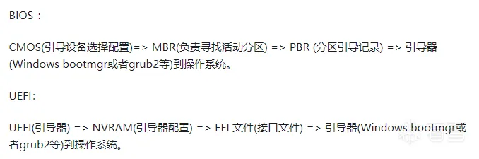

UEFI 的出现就是为了代替 BIOS,BIOS已经是很多年前的产物了,一些设计显得跟不上时代了。
但是好像很多主要还是bios吧,看了一下自己的vps,确实是bios的而非uefi的。
主要是看看/boot/下的文件,以及有没有/efi/这个文件夹。对UEFI挂载点感兴趣的童鞋可以查阅cfaK9s2c8@1M7s2y4Q4x3@1q4Q4x3V1k6Q4x3V1k6%4K9h3E0A6i4K6u0W2j5i4u0U0K9r3I4A6L8Y4g2^5j5$3&6Q4x3X3g2G2M7X3N6Q4x3V1k6%4K9h3E0A6i4K6u0r3c8f1k6u0i4K6g2X3i4K6t1#2c8e0N6Q4x3U0g2n7x3#2)9J5y4f1u0n7i4K6t1#2c8e0N6Q4x3U0g2n7b7W2)9J5y4e0W2r3i4K6t1#2c8e0g2Q4x3U0f1^5z5q4)9J5y4e0R3$3i4K6t1#2c8e0g2Q4x3U0f1^5b7#2)9J5y4f1u0m8
linux内核并不负责uefi的实现,其使用"EFISTUB"与UEFI进行通信。
可以参考Arch Linux这部分的一些细节来加深理解:e0cK9s2c8@1M7s2y4Q4x3@1q4Q4x3V1k6Q4x3V1k6%4K9h3E0A6i4K6u0W2j5i4u0U0K9r3I4A6L8Y4g2^5j5$3&6Q4x3X3g2G2M7X3N6Q4x3V1k6%4K9h3E0A6i4K6u0r3b7i4u0U0K9q4)9#2k6W2)9J5y4f1f1%4i4K6t1#2z5f1q4Q4x3U0f1^5y4q4)9J5y4f1f1#2i4K6t1#2z5e0m8Q4x3U0g2m8c8W2)9J5y4f1f1#2i4K6t1#2z5p5q4Q4x3U0g2m8z5q4)9J5y4f1f1$3i4K6t1#2b7U0g2Q4x3U0f1^5x3g2)9J5y4f1f1%4i4K6t1#2b7e0S2Q4x3U0f1^5b7R3`.`.
"UEFI 不从主引导记录(MBR)中启动任何引导代码(无论其是否存在),相反,UEFI 的启动过程依赖非易失性随机访问存储器(NVRAM)中的引导条目。"
这句话相当重要,这解答了我的一个疑惑:前面看完bootsect那些机制,怎么就没见到NVRAM的身影呢
首先是Security阶段、硬件初始化阶段(PEI),在CPU加电自检后,UEFI 初始化引导所需的硬件(硬盘、键盘控制器等等),不停留在实模式,而直接进入64位长模式;
问题来了,那32位系统岂不是用不了UEFI? 比如32位操作系统在UEFI固件上运行,但UEFI固件是64位的:
此时32位系统会在兼容模式下运行。在兼容模式下,UEFI固件会模拟传统的BIOS环境,以便32位操作系统能够引导和运行。
UEFI从文件系统(FAT格式)读取\efi\boot\bootx64.efi文件,启动这个程序,

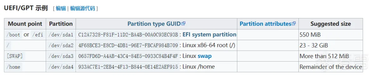

紧接着进入驱动加载阶段阶段(DXE)、启动设备选择阶段(BDS)读取 NVRAM 中的引导项,以决定要启动哪一个 EFI 应用程序,以及从哪启动(哪一个硬盘和哪一个分区),这是通过读取全局唯一标识分区表(GUID Partition Table,GUID 分区表,GPT)来实现的,UEFI 固件会扫描系统中的各个分区,并根据预定义的 Partition Type GUID 识别 EFI 系统分区(EFI System Partition,ESP)。ESP 包含了 UEFI 启动所需的关键文件。比如这样:
注意GUID是几乎“全球唯一”的,其“全局”是指全地球哦,为了标识某样东西而存在,比如swap分区就是0657FD6D-A4AB-43C4-84E5-0933C84B4F4F
最后进入操作系统预加载阶段(TSL)、操作系统加载阶段(RT) ,UEFI会为操作系统的加载做好准备,然后UEFI会把控制权交给操作系统,操作系统开始加载
如果在启动过程中出现了严重的错误,UEFI会提供错误处理和恢复机制,进入错误处理阶段(AL阶段)

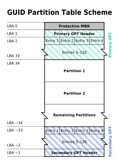

注意UEFI为了保证兼容MBR启动,其仍然存储了一份传统的MBR,用来防止不支持GPT的硬盘管理工具错误识别并破坏硬盘中的数据,这个MBR也叫做保护MBR。
UEFI与BIOS异同对比
正是UEFI使用GPT磁盘的原因,其通过ESP分区来管理启动流程。这个分区里包含了可启动的 EFI 文件。
UEFI 固件甚至可以先启动某个 EFI 程序,由它再去启动其他的 EFI 程序。在这个过程中,还可以加载各种驱动程序和其他必要的组件,为操作系统的启动做好准备。这种灵活的启动机制,为 UEFI 系统带来了更强大的功能和扩展性。
BIOS的加载,如前文所述,则是环环相扣的,是线性的。
UEFI使用 64 位逻辑块地址(logical block address),可寻址的最大硬盘空间是 2 ZiB。MBR 只支持 2 TiB 的最大硬盘。
UEFi在磁盘末尾储存头部和分区表,有助于恢复分区表,而且其采用了CRC32 校验码。

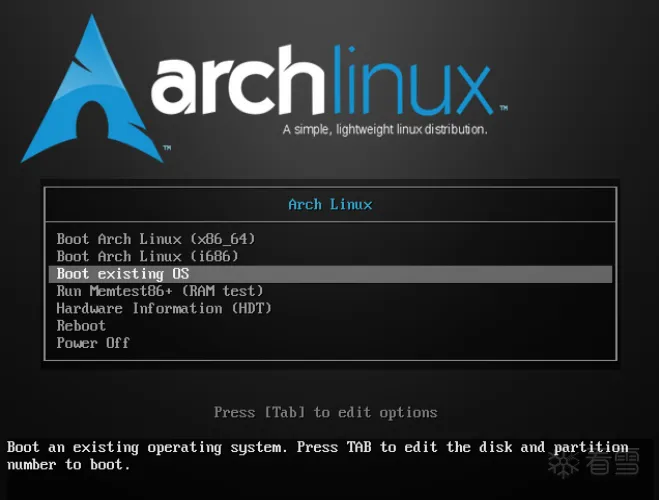

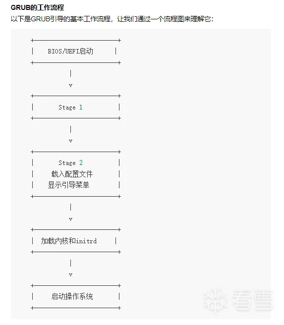

这是目前最主流的引导方式,GNU GRUB 和GRUB是GRand Unified Bootloader的缩写,它是一个多重操作系统启动管理器。用来引导不同系统,如windows,linux。
其实就是启动时可以上下选择启动的系统的那个东西,这就是Grub引导
目前 GRUB 分成 GRUB legacy 和 GRUB 2。版本号是 0.9x 以及之前的版本都称为 GRUB Legacy ,从 1.x 开始的就称为 GRUB 2,如无特别说明皆指GRUB2
GRUB 在每次启动的时候加载配置文件 /boot/grub/grub.cfg
(这里initrd可以换成initramfs)
其它的部分比较熟悉,但是stage1和2是新的东西,这是什么?
Stage 1
这部分的代码存放于MBR(图没有画错,注意 程序存放于MBR和由MBR引导的区别)。
实际上这部分的主要任务是加载Stage 2,并根据配置文件显示引导菜单。
Stage 2
该程序存储在文件系统中,以模块化的方式加载。
配置加载+显示选择:
其主要任务首先是读取GRUB的配置文件,通常是grub.cfg,其中包含了引导菜单的信息。
详情见6cfK9s2c8@1M7s2y4Q4x3@1q4Q4x3V1k6Q4x3V1k6T1L8r3!0Y4i4K6u0W2j5%4y4V1L8W2)9J5k6h3&6W2N6q4)9J5c8V1I4#2j5$3E0A6k6i4u0K6i4K6u0r3j5i4u0@1K9h3y4D9k6g2)9J5c8X3c8W2N6r3q4A6L8s2y4Q4x3V1j5I4x3e0x3K6z5o6M7J5x3o6V1`.
根据配置文件的指示,显示引导菜单供用户选择。
用户选择启动的系统后:
加载选定的操作系统内核+初始化RAM磁盘镜像(initrd)或者initramfs到内存。
将控制权移交给选定的操作系统内核,完成引导过程。

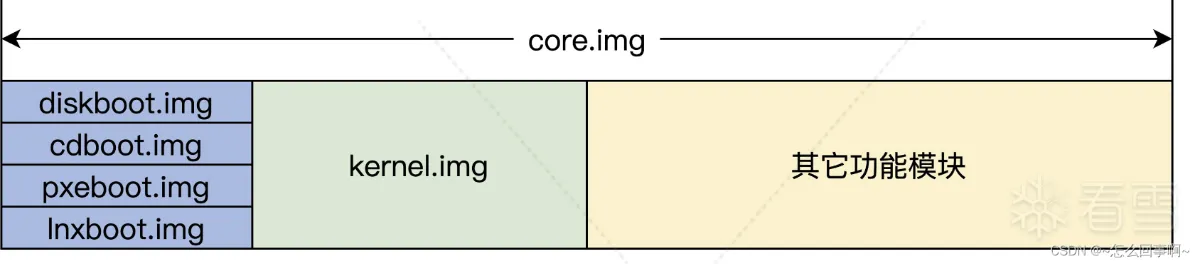

从镜像文件角度看stage1、stage2
具体作用可以看9a9K9s2c8@1M7q4)9K6b7g2)9J5c8W2)9J5c8X3u0T1M7#2)9J5k6h3x3K6i4K6u0W2N6%4g2&6L8%4g2Q4x3X3g2F1k6i4c8Q4x3V1k6X3L8%4u0#2L8g2)9J5k6i4m8Z5M7q4)9K6c8X3#2G2k6q4)9K6c8s2k6A6k6i4N6@1K9s2u0W2j5h3c8Q4x3U0k6S2L8i4m8Q4x3@1u0@1K9h3c8Q4x3@1b7@1x3U0t1^5y4U0V1`.
677K9s2c8@1M7s2y4Q4x3@1q4Q4x3V1k6Q4x3V1k6Z5N6h3N6Z5y4K6p5J5i4K6u0W2k6$3W2@1j5X3!0G2K9%4y4Q4x3X3g2A6L8#2)9J5c8X3N6J5N6h3u0Q4x3V1k6U0L8$3&6@1k6h3&6@1i4K6u0r3K9h3#2S2k6$3g2Q4x3X3c8X3K9h3I4W2M7#2)9J5k6h3S2@1L8h3H3`.
stage1(上图左边蓝色):
如果启动设备是硬盘,即从硬盘启动时,core.img中的第一个扇区的内容就是diskboot.img。
如果启动设备是光驱(cd-rom),即从光驱启动时,core.img中的第一个扇区的的内容就是cdboo.img。
如果是从网络的PXE环境启动,core.img中的第一个扇区的内容就是pxeboot.img。
如果是用LILO开机,lnxboot.img可以被放置在core image的前方,这样可以使核心映像看起来与 Linux 内核很像,这样 LILO 就可以使用 "image=sector" 的方式来引导。
这四个文件的作用是一样的,即,读取 core.img 中剩余的部分到内存中。由于此时还不识别文件系统,所以将core.img的全部位置以block列表的方式编码,使得它们四个能够找到剩余的内容。
stage2:将控制权移交给选定的操作系统内核,完成引导过程
最后将控制权交给 kernel.img 文件。

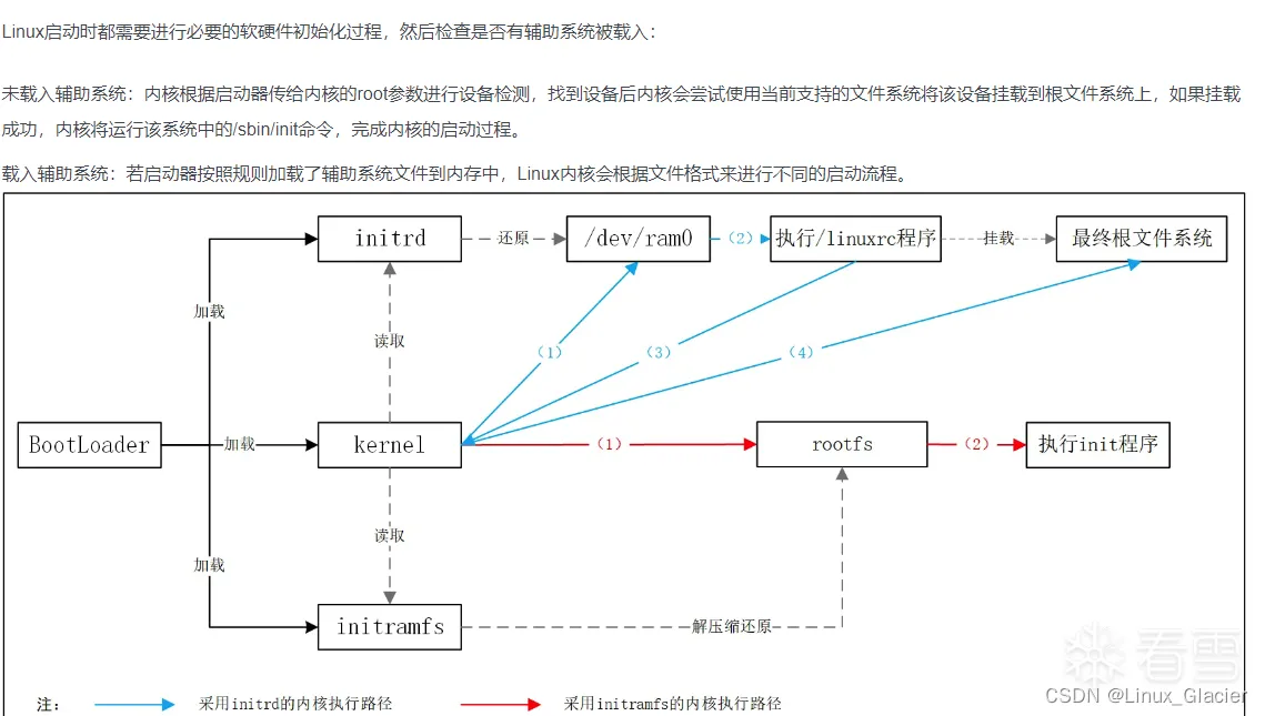

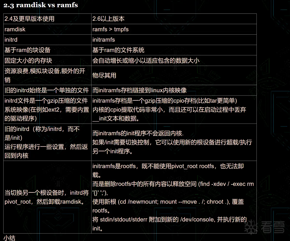

刚开始,它叫做initrd:
曾经(指Linux内核2.4版本以前,现在都6.7.12了)使用的是initrd,基于ramdisk,
ramdisk是基于块设备的内存文件系统,可在特殊块设备( /dev/ram ) 中使用,如果是/dev/ram0,则将initrd映像挂载为 root。
ramdisk需要预先分配固定大小的内存空间,
其在这里的主要特点是支持随机读写(区别于字符设备只能顺序读写),而且需要文件系统驱动才能启动
一旦初始根文件系统启动,内核将执行 /linuxrc ,作为其第一个进程;
当它退出时,内核假定真正的根文件系统已经挂载,并执行 /sbin/init 以开始正常的用户空间引导过程。

但是ramdisk的缺点是固定大小、需要自己实现缓存机制,需要文件系统驱动,甚至内核访问initrd时还需要经过缓存机制来操作(因为其被视为块设备来使用的缘故),而initrd本来就在内存里面,这样反而非常低效率
于是在 Linux 2.6 及更新的版本中,内核引入了基于 ramfs 的 initramfs (初始 RAM 文件系统)机制。主要的思想就是将cache当作一个文件系统直接挂载使用。cache本身就是缓存,不需要自己实现缓存机制,而且不需要经过又一层缓存机制。
ramfs 是一种基于页面的内存文件系统,不需要预先分配固定大小,可以动态增长。而且由于基于内存的特性,其不需要文件系统驱动,非常方便。
根据静态编译到其中的算法,内核可以解压使用gzip、bzip2、LZMA、XZ、LZO、LZ4和zstd压缩的 initrd/initramfs 映像,兼容性非常出色。
然后,内核执行 /init (在 rootfs 中)作为第一个进程。

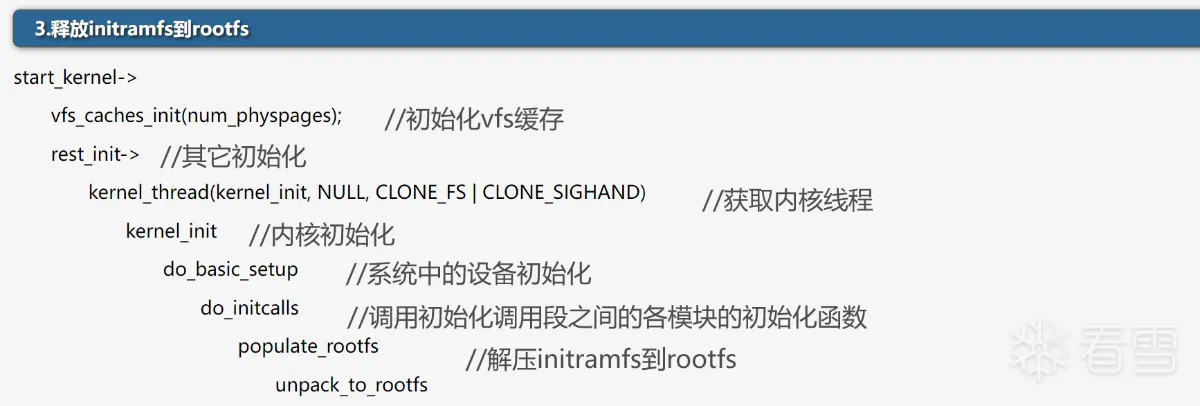

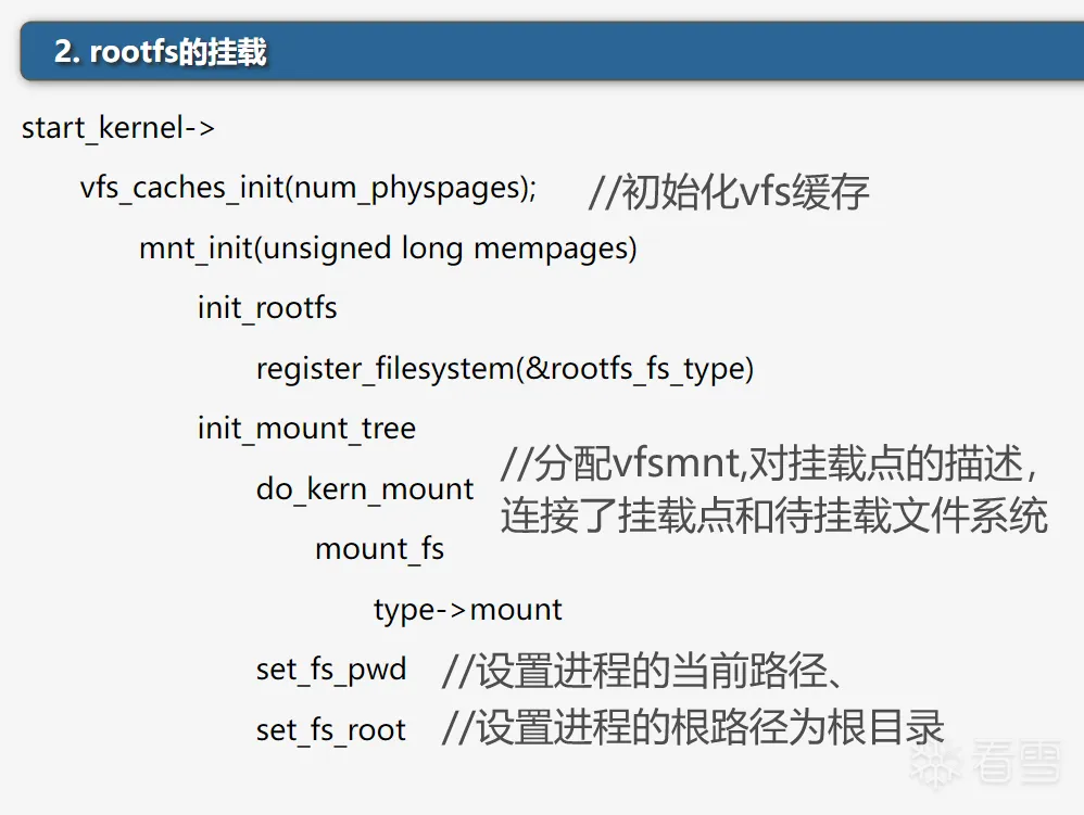

这张图展现了rootfs挂载阶段的函数调用:
VFS是啥:rootfs为VFS提供了根目录,而rootfs又作为第一个文件系统挂载到VFS
这张图展现了initramfs解压到rootfs阶段的函数调用:

0x00000-0x003ff:中断向量表
0x00400-0x004ff:BIOS数据区
0x00500-0x07bff:自由内存区
0x07c00-0x07dff:引导程序加载区
0x07e00-0x9ffff:自由内存区
0xa0000-0xbffff:显示内存区
0xc0000-0xfffff:BIOS中断处理程序区

# mkdir /initrd //如果需要
# 确保环回块设备已配置到内核中
# 创建适当大小的空文件系统
dd if=/dev/zero of=initrd bs=300k count=1
mke2fs -F -m0 initrd
# 挂载文件系统
mount -t ext2 -o loop initrd /mnt
# 创建控制台设备
mkdir /mnt/dev
mknod /mnt/dev/console c 5 1
# 复制正确使用initrd环境所需的所有文件
# 不要忘记最重要的文件,/sbin/init
# /sbin/init权限必须包含“x”(执行)
# 测试initrd环境
chroot /mnt /sbin/init
# 卸载文件系统
umount /mnt
# 可选:压缩initrd
gzip -9 initrd
# 最后,您必须引导内核并加载initrd
# 几乎所有 Linux 引导加载程序都支持
initrd
# 给出以下引导命令行参数:
root=/dev/ram0 rw
# 使用 LOADLIN
LOADLIN <kernel> initrd=<disk_image>
# 使用 LILO
image = /bzImage
  initrd = /boot/initrd.gz
  append = "root=/dev/ram0 rw"
# 并运行
/sbin/lilo
# 确保环回块设备已配置到内核中
