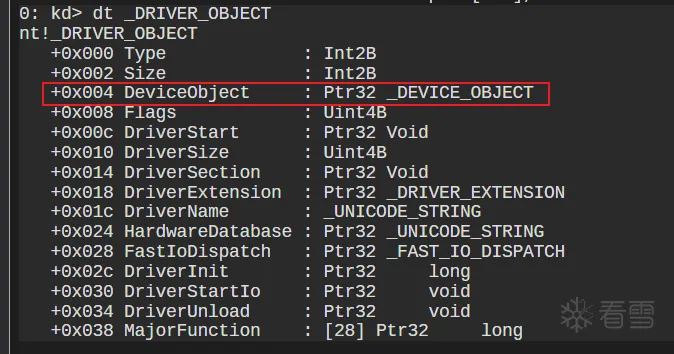

驱动本身无法进行通信,通信一般是通过设备进行通信,设备对象是挂在驱动对象下的,一个驱动对象可以创建多个设备对象
存在两个设备类型,一个是Type,一个是DeviceType
- Type:描述对象的基本类型
- DeviceType:描述设备的具体类型
NextDevice,通过该设备对象指向下一个设备对象,所以在驱动下的设备对象也是一个链表结构,并且该链表为单向链表,最后一个设备对象的NextDevice为空,而对于AttachedDevice,首先需要明确设备对象也有区分,一个是FDO过滤设备对象,一个是PDO物理设备对象,该对象是对硬件的一个抽象,通过该抽象可以控制设备

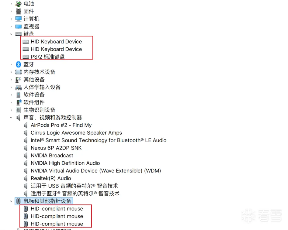

而内核驱动中对于PDO的通信都会先通过FDO,由FDO决定消息是否往PDO发送,而FDO可能有多个:
CurrentIrp指向当前设备的IRP,IRP为Io Request Package ,理解为Web的POST和GET包即可,具体参数通过实验再一步步了解

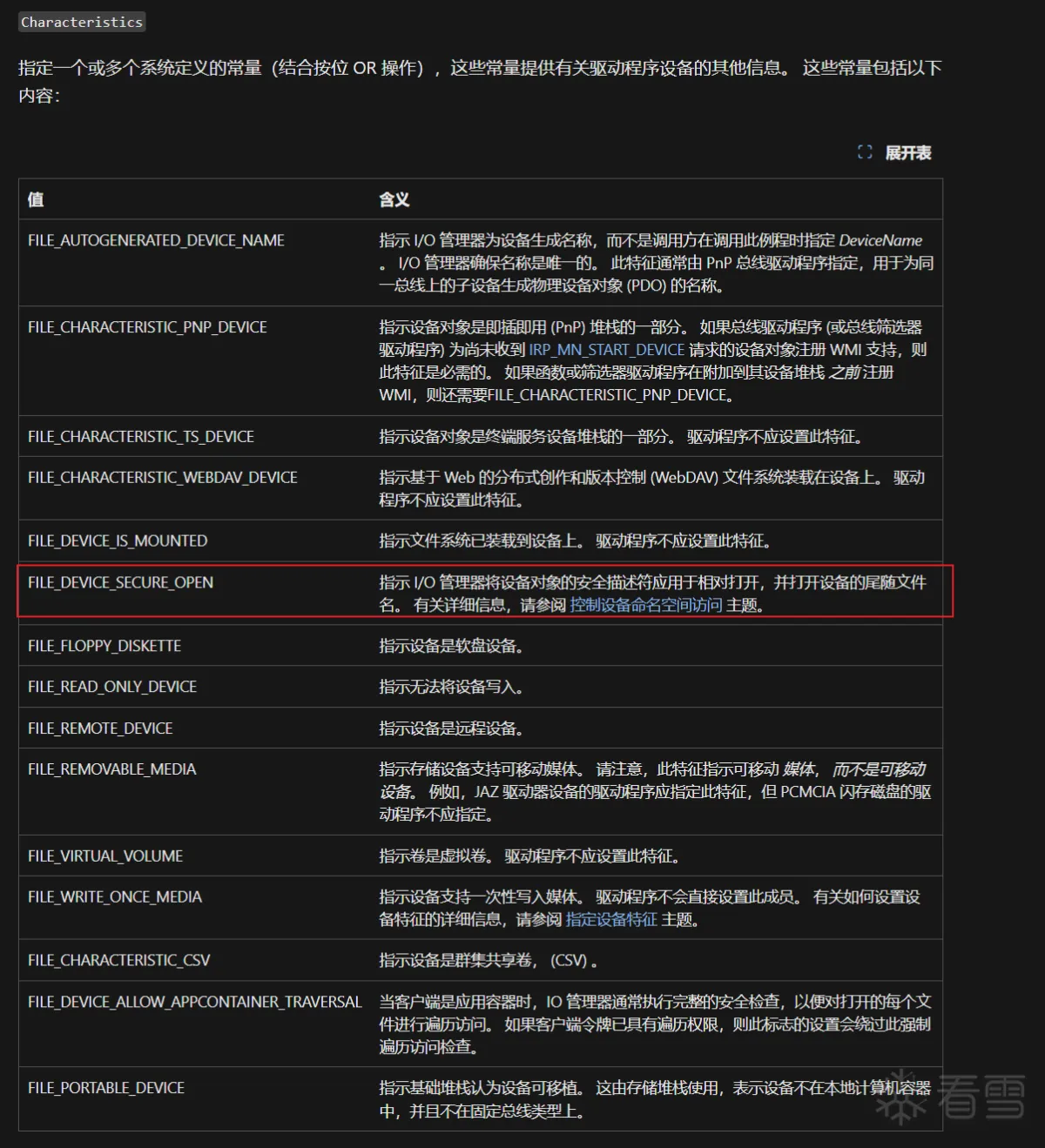

设备属性在DEVICE_OBJECT中有定义,一般创建的虚拟对象选择FILE_DEVICE_SECURE_OPEN即可:
Exclusive:根据文档提示直接设置成FALSE即可

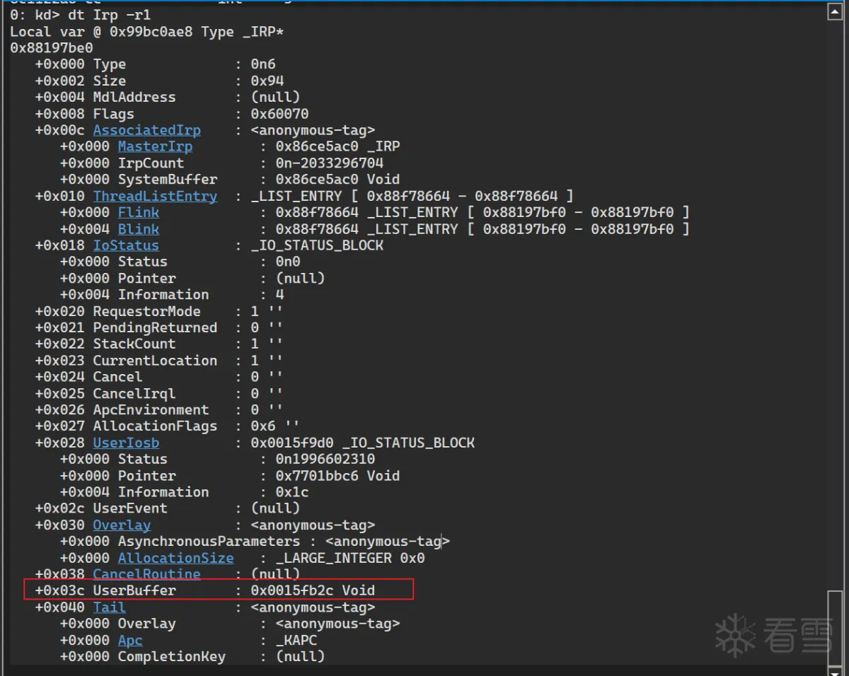

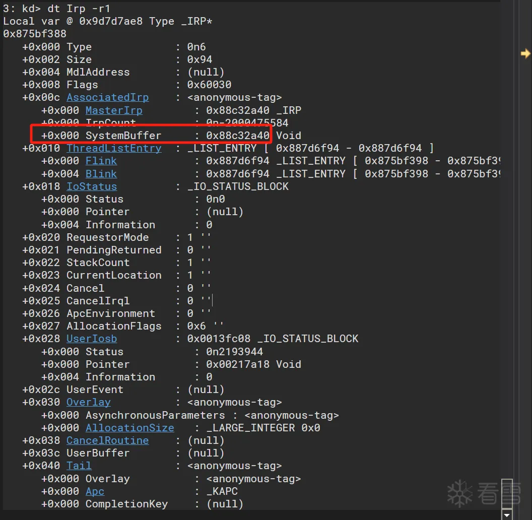

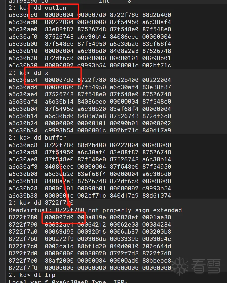

启动驱动后,再运行应用层程序,此时程序就获取到IRP包后断下,可以看到创建的设备对象,此时的驱动对象指向的第一个设备对象就是创建的设备对象,StackSize=1,说明没有其他设备附加到当前设备对象上,只有设备对象本身,驱动对象跟设备对象此时就是互相引用的状态:
dt Irp -r1展开一层查看IRP请求包:

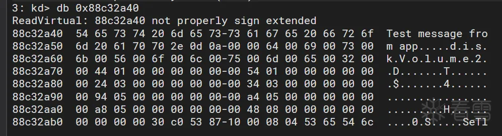

此时成功将R3的数据传入到0环中:
以上为Ring3到Ring0的数据传输,还有Ring0-Ring3的数据传输,也是类似的,通过DeviceIoControl设置lpOutBuffer和nOutBufferSize即可:
应用层:
驱动层:

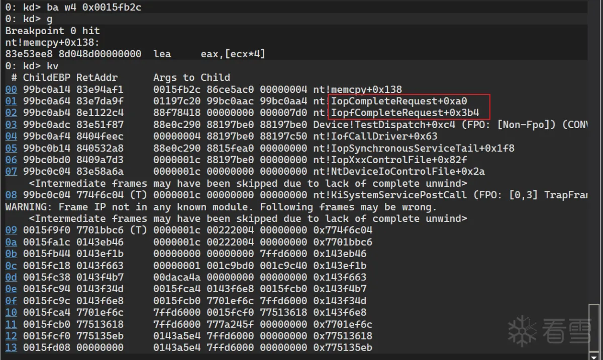

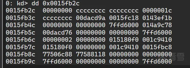

注意到此时的SystemBuffer的地址3环是不可读不可写的,对比前面ring3到ring0的读取操作,当从ring0往ring3写数据时,多了一块UserBuffer的空间,该空间就是3环下读取ring0写入的地址,也就是说会将SystemBuffer中的值复制一份到Userbuffer:
此时UserBuffer中的值还是空,说明此时仅开辟了空间未做内存复制,通过ba对该地址下硬件断点:
当下完断点运行时,可以在IoCompleteRequest的时候断下,此时会根据IoStatus.Information的值,将SystemBuffer的值赋值到UserBuffer中,通过bc *清除硬件断点,输出结果:

for (int i = 0; i < IRP_MJ_MAXIMUN_FUNCTION; i++) {
    driver->MajorFunction[i] = testDispatch;

        PVOID buffer = Irp->AssociatedIrp.SystemBuffer; // 获取从3环输入Buffer

switch (ioStack->Parameters.DeviceIoControl.IoControlCode) {
    case TEST_R3TOR0_CODE:
        // receive Message
        KdPrintEx((77, 0, "[db]:%s\r\n", buffer));
        break;
    case TEST_R0TOR3_CODE:
        // send Message
        ULONG x = 2000;
        memcpy(buffer, &x, outlen);
        Irp->IoStatus.Information = outlen;
        break;
    default:
        status = STATUS_INVALID_PARAMETER;
        break;
        // receive Message
        break;
        // send Message
        ULONG x = 2000;
        break;
    default:
        break;
ba w4 0x0015fb2c
ba w4 0x0015fb2c
