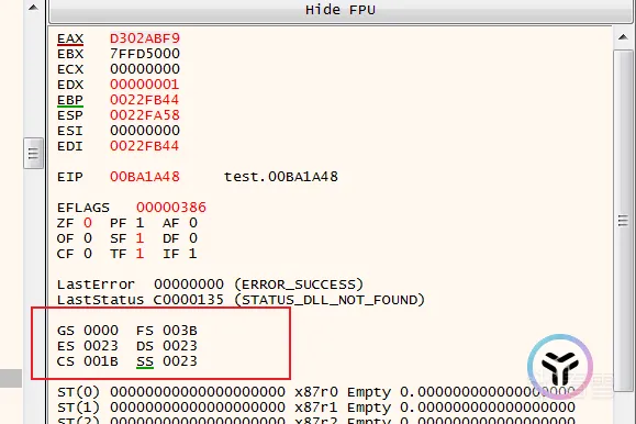

根据intel白皮书3a的介绍,CPU额外提供了三个数据段寄存器,可以作为程序额外的段,正常情况下可能只使用到DS、CS、SS这三个段寄存器

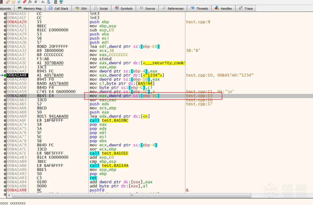

此时将value定义在main函数外,视为全局变量,可以看到,编译器会将该变量放在DS段中:
当将value定义为局部变量时:
此时的段会识别成SS堆栈段: 图片描述

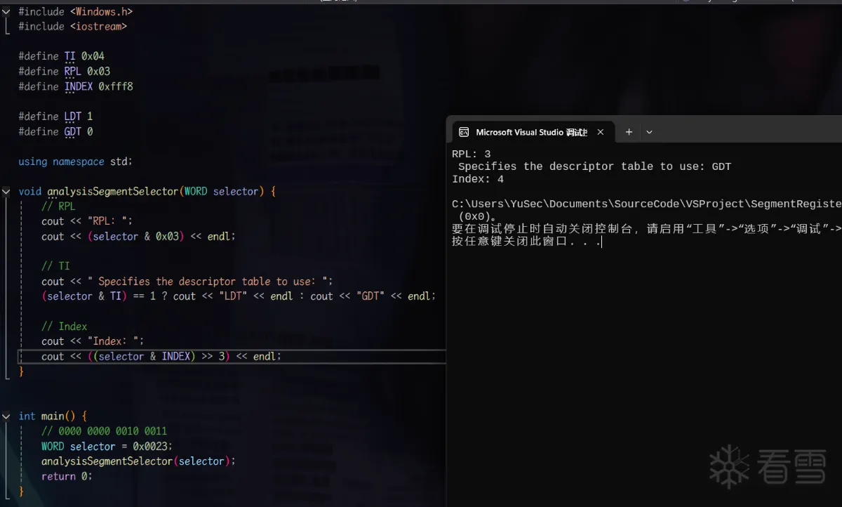

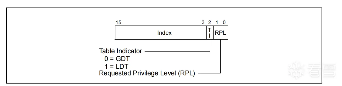

段选择子总共是16位,分成三部分进行解析:
Table Indicator表示从LDT或者是GDT表中查找段描述符,Index则表明表的下标

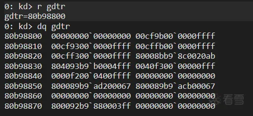

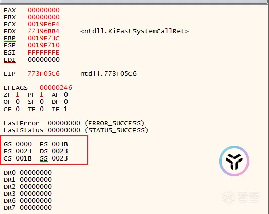

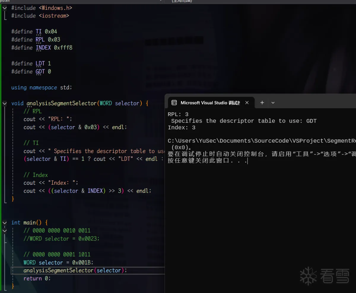

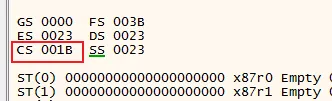

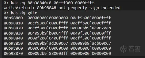

可以发现DS和SS的段选择子都是0x0023,而CS的段选择子是0x001B,通过解析可以得到都是通过GDT表进行查表,通过WinDBG中的r gdtr查询,r默认输出的是通用寄存器和段寄存器:
可以通过r后跟特定寄存器查询,这里gdtr不代表真的有gdtr这个寄存器,只是通过sdtr来存储gdt表的地址

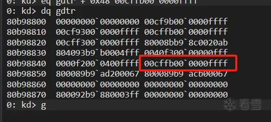

通过dq gdtr 或者 dq 0x80b98800查询:
可见部分的段描述符为64位QWORD
0x0023的Index为4,所以其对应的段描述符为:00cff300 0000ffff
0x001B的Index为3,所以其对应的段描述符为:00cffb00 0000ffff

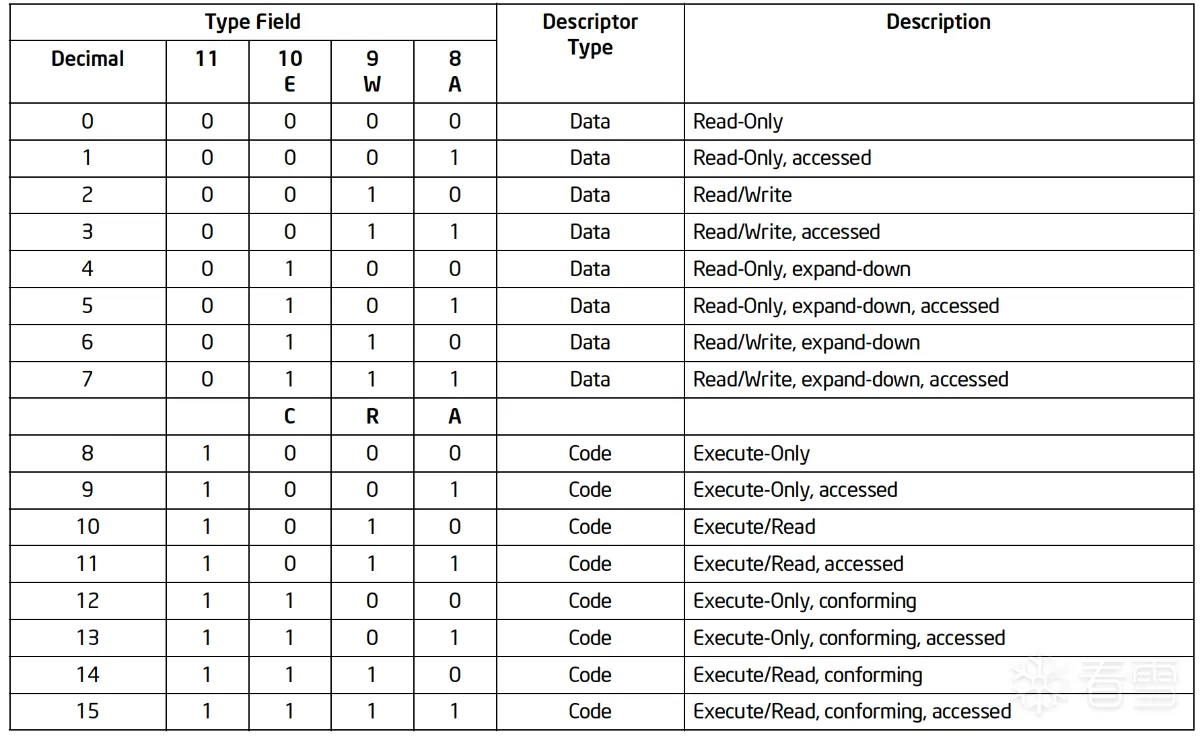

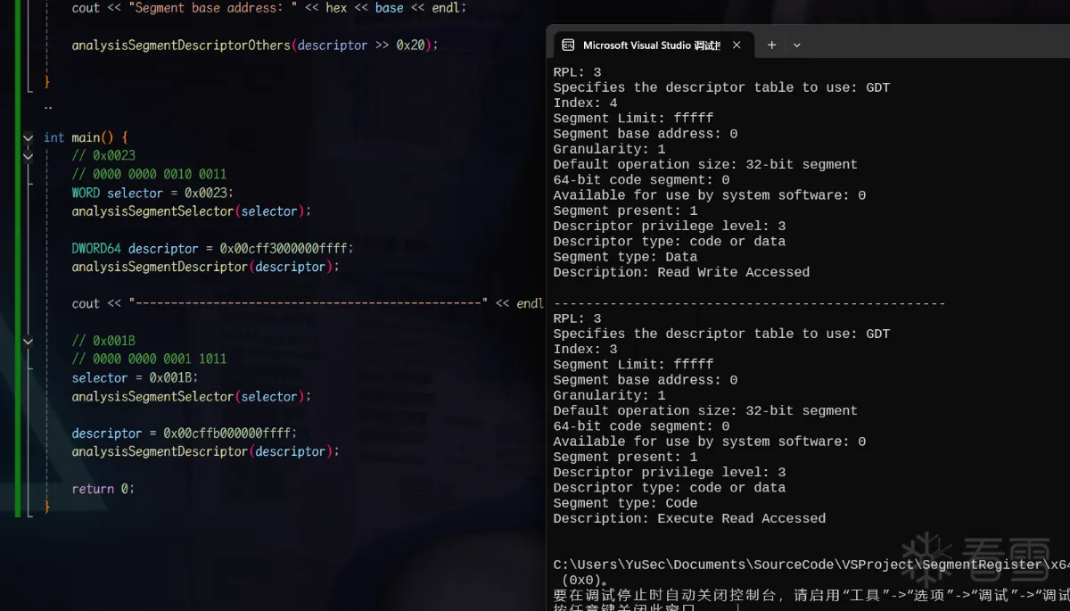

关于段类型(Segment Type) 在3.4.5.1 Code- and Data-Segment Descriptor Types中的表Table 3-1. Code- and Data-Segment Types: 图片描述
最高位区分数据或代码段:0-Data,1-Code,低三位分别表示EWA和CRA,对比前面获取到的CS和DS的段描述符,也就是在Type的位置存在区别,DS的Type为0b0011,CS的Type为0b1011
所以这里查表后的结果是:
CS段的属性为Code,Description为: Execute/Read, accessed
DS段的属性为Data,Description为:Read/Write, accessed

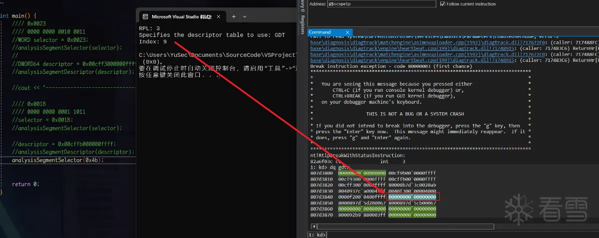

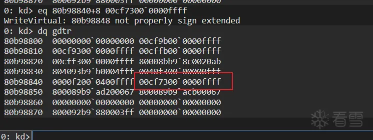

首先找到GDT表中全0的部分:Index=9的部分,此时段选择子为0x004b
eq复制段选择子0x0023的部分到该位置下:

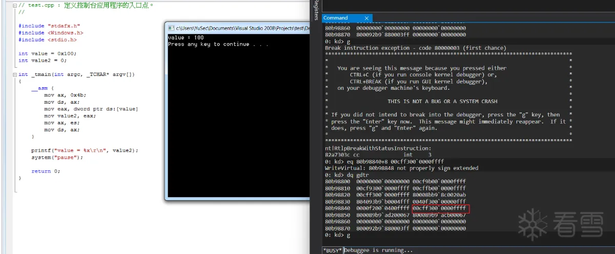

此时0x004b指向的段为有效段,内联asm将ds修改为0x004b

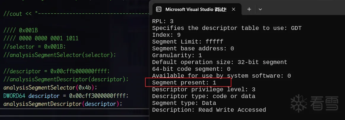

P位指明段是否有效:
通过eq将P位设为0:
此时执行直接就报错了,再将P设置为1: 图片描述
此时不重新编译程序,直接运行: 图片描述

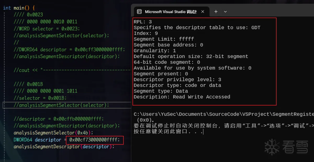

G Flag决定limit的基础单位,若G = 0,limit的单位为byte,若G=1,limit的单位为一个页,那么此时对于:00cf7300 0000ffff,limit的值为0xfffff,一个页的大小为4096字节=4KB=0x1000 Bytes,那么此时该段的最大空间为(0xFFFFF+1) * 0x1000,这里的+1是因为0xfffff是最大索引,而不是最大长度,索引是从0开始的,所以其空间总共为0xFFFFF + 1也就是0x100000

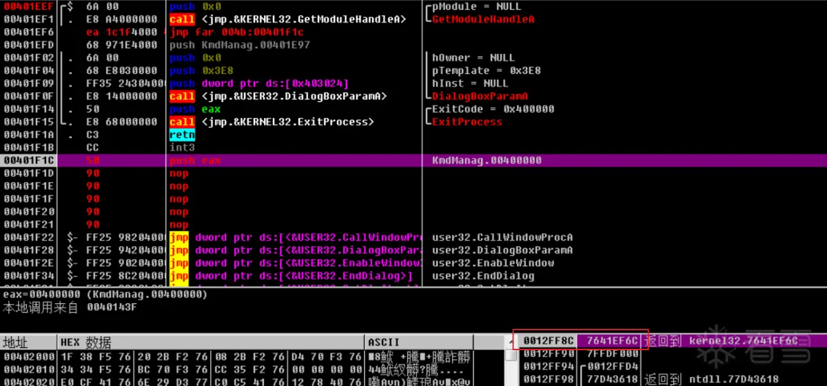

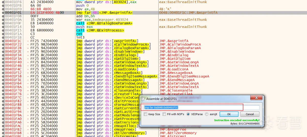

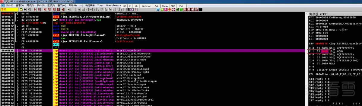

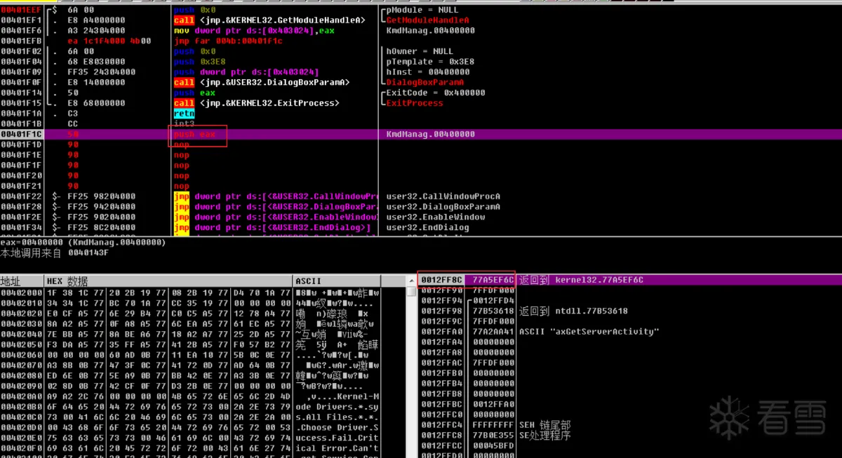

发现是不存在mov cs, ax 这样的指令的,那么眼前只能通过jmp Far来实现CS的修改:jmp far 0x004B:0x00401F1C: 图片描述
此时由于0x004B的段描述符为空所以当想跨段跳转时会找不到段的信息,所以会进异常: 图片描述
复制0x001B的段描述符到0x004B:
重新EA跨段跳转,成功将CS从0x001B改为0x004B: 图片描述注意这里修改CS之所以不会产生内核崩溃,是因为这里的CS只是对于当前进程而言,当进入内核时,会将这些段选择子的值都修复,从ring3进到ring0时也会有个上下文的转换,所以不会产生内核崩溃

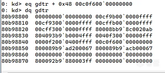

将0x004b指向的段描述符修改为:0x008ff3000000ffff
此时已将ss修改为0x4b
此时的描述符已变成16bit寻址的数据段

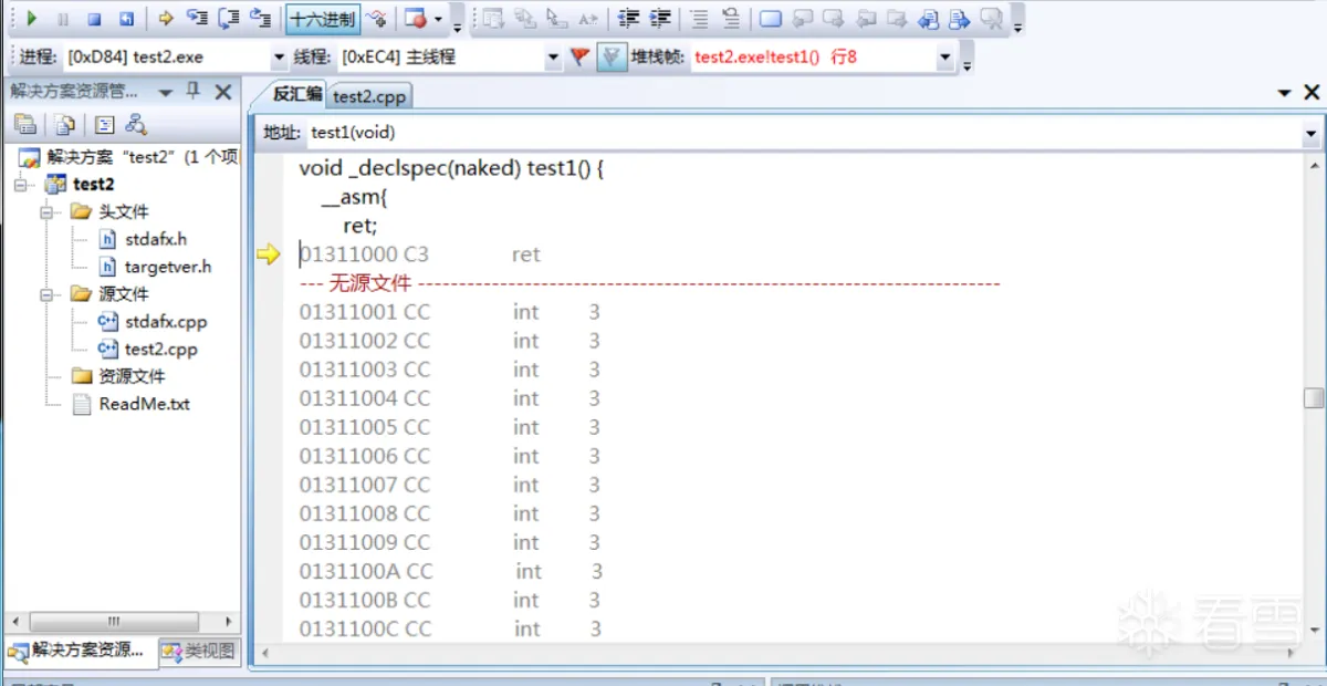

[[裸函数]]:裸函数的概念和用法

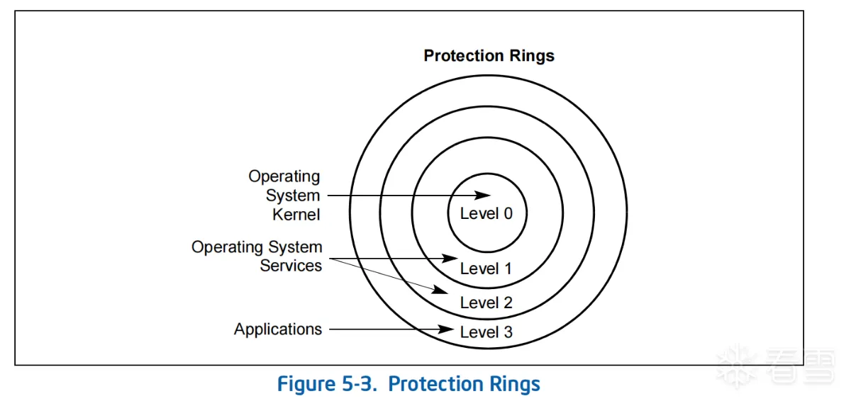

5.4 Type Checking中的Figure 5.3- Protection Rings:
该图写明了在保护模式下的权限分布,对于正常使用者,其实只需要了解有Ring 3和Ring 0即可,Ring 1和Ring 2在当前情况下不使用到

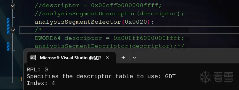

对于RPL(Request Privilege Level),位于段选择子Segment Selector中的低2位,所以其最大值为3
在数据段DS下,假设RPL=0,CPL=3,DPL=3,那此时能否访问得到,答案是可以的
前提是在数据段下,此时DS=0x0020
而此时通过GDT查表可以发现DPL=3,对于当前的代码段CS=0x0023,那么此时的CPL=3
在数据段下CPL <= DPL时,即可访问到该数据段

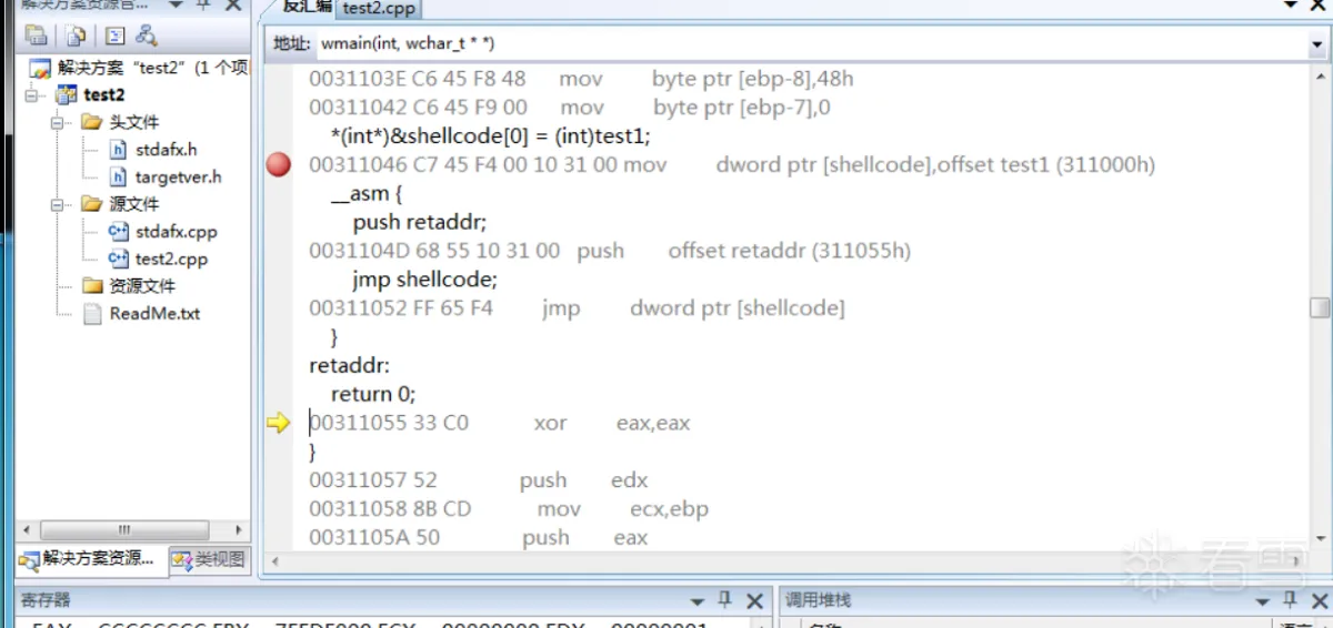

跨段不提权:
代码实现跨段跳转:

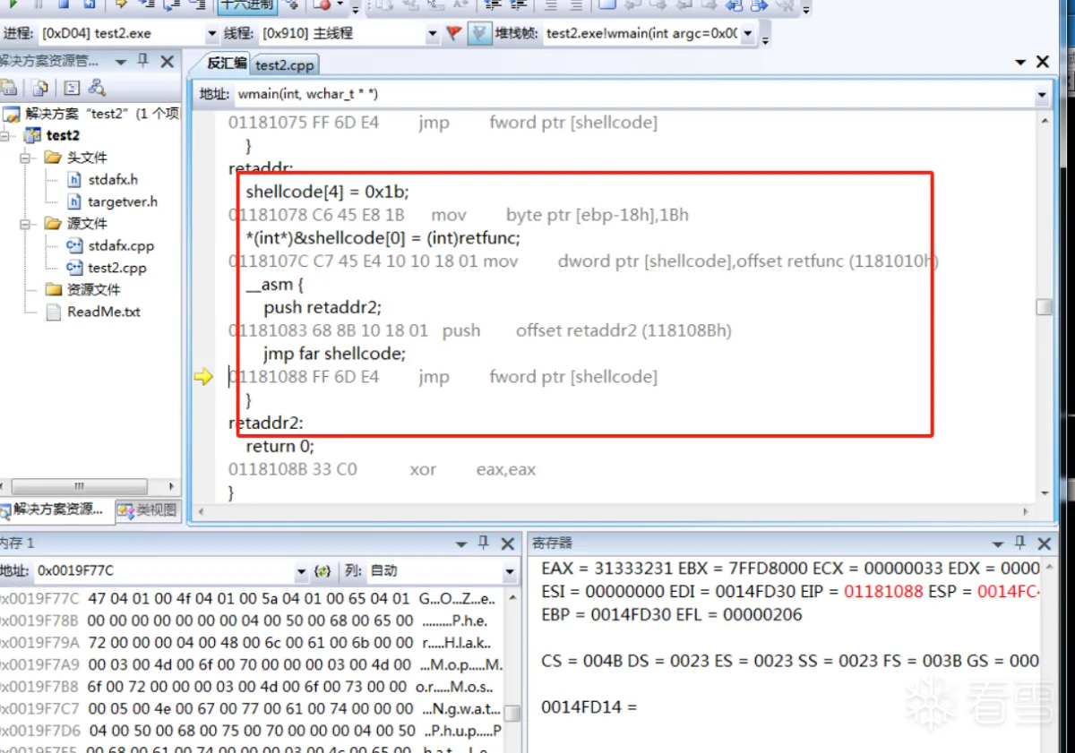

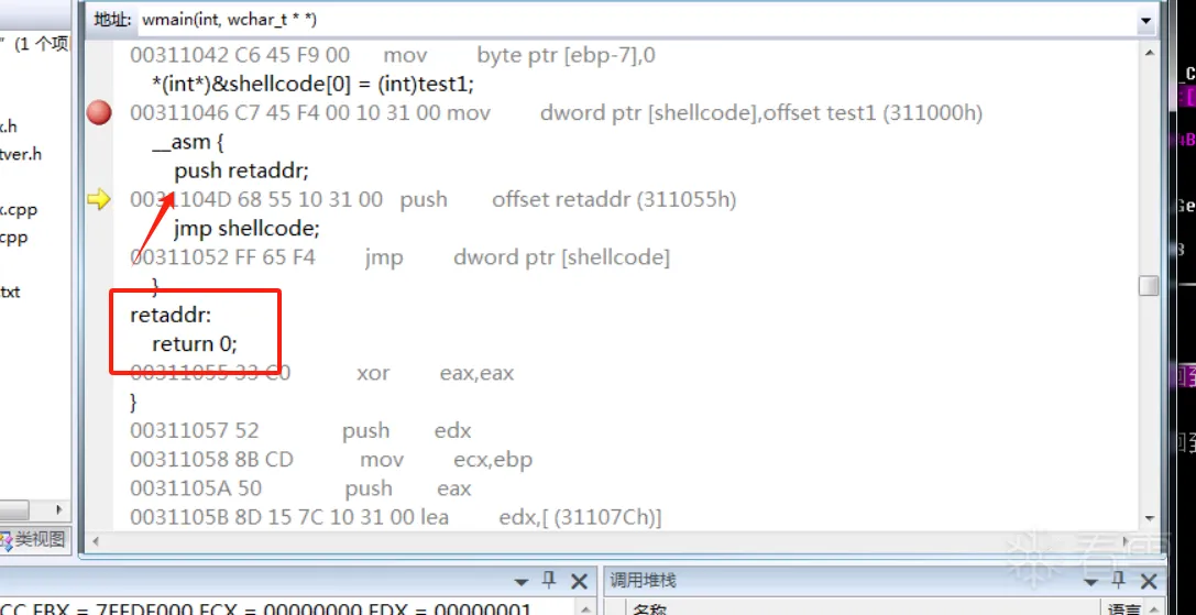

此时就实现了jmp far,但是这里ret会报错,因为没有压入栈,所以我们可以通过标记的形式将ret压栈,再跳转即可:
优化代码:CS从0x001b-0x004b-0x001b:
修改shellcode[4] = 0x1b,然后再走一遍刚才的流程,通过jmp far跨段将CS修改回0x001b,这里设置成0x0018也行,反正程序会自动修正RPL=3

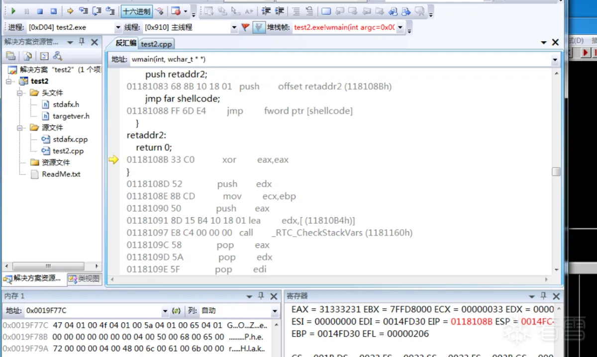

call有两种写法实现跨段,call farcall fword ptr

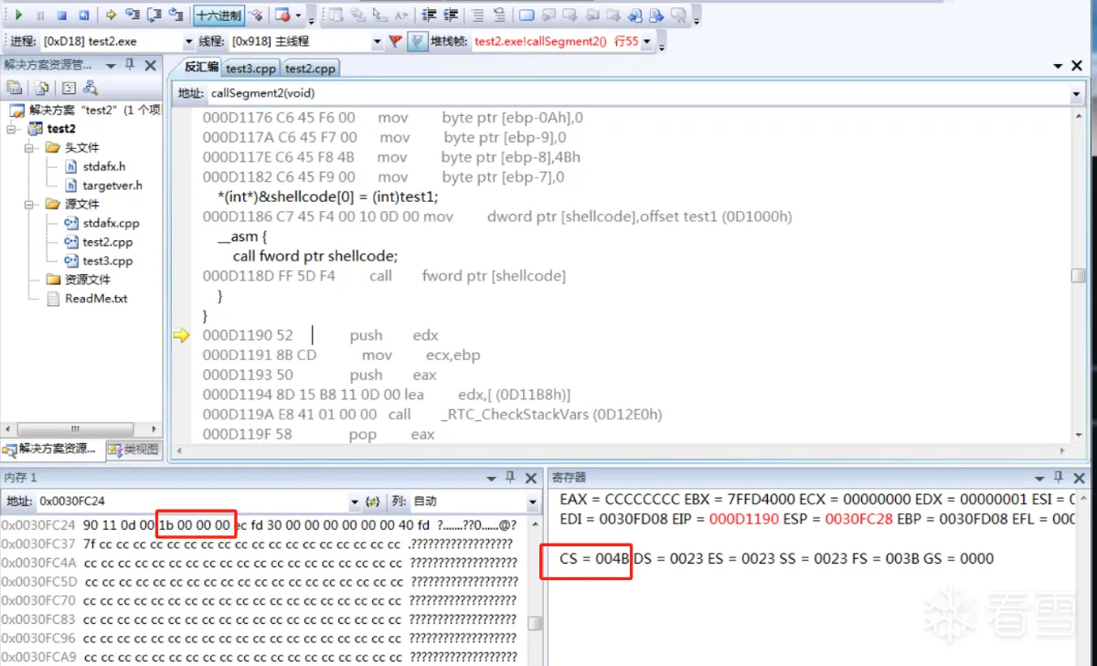

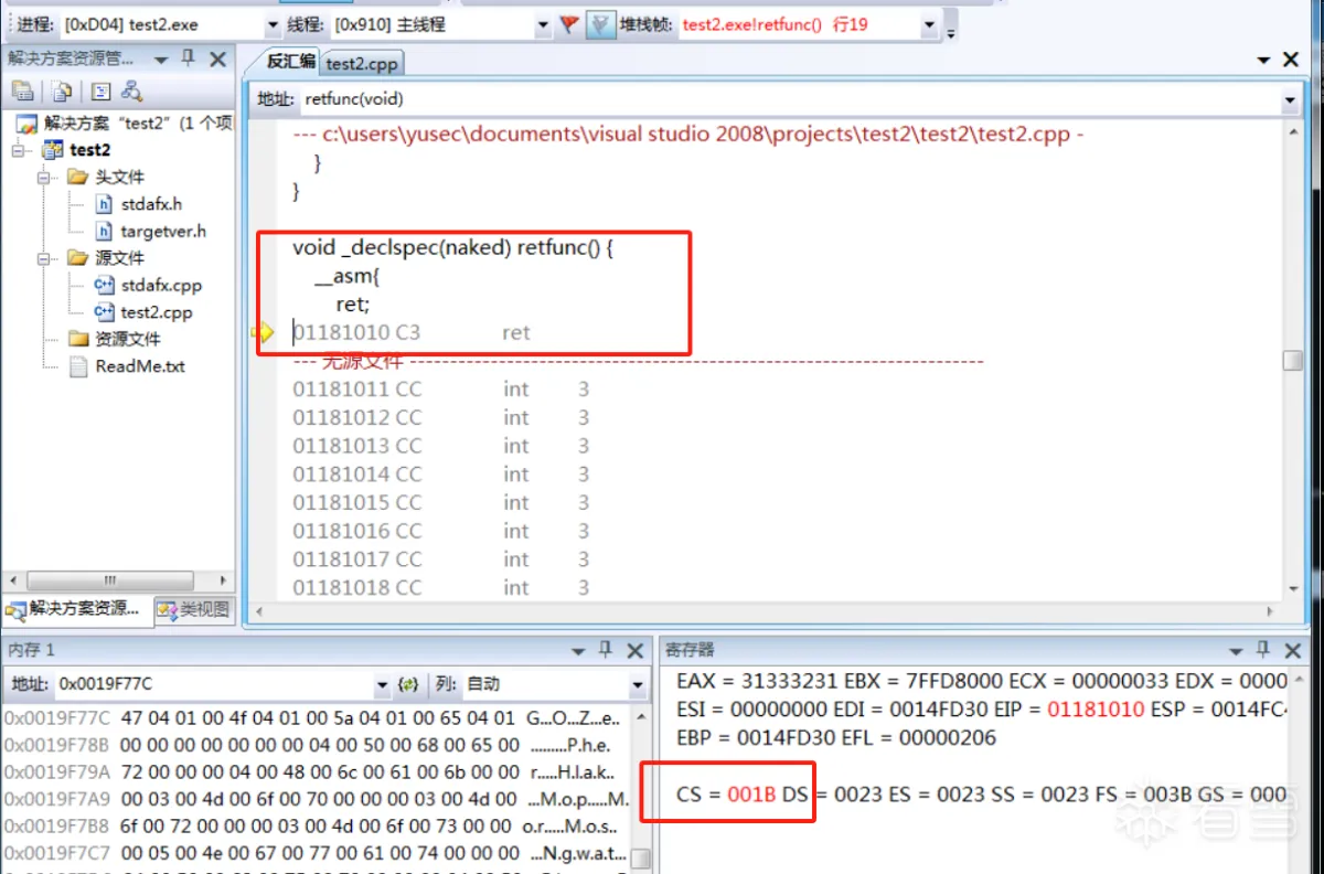

跨段前的寄存器:
跨段后的寄存器:

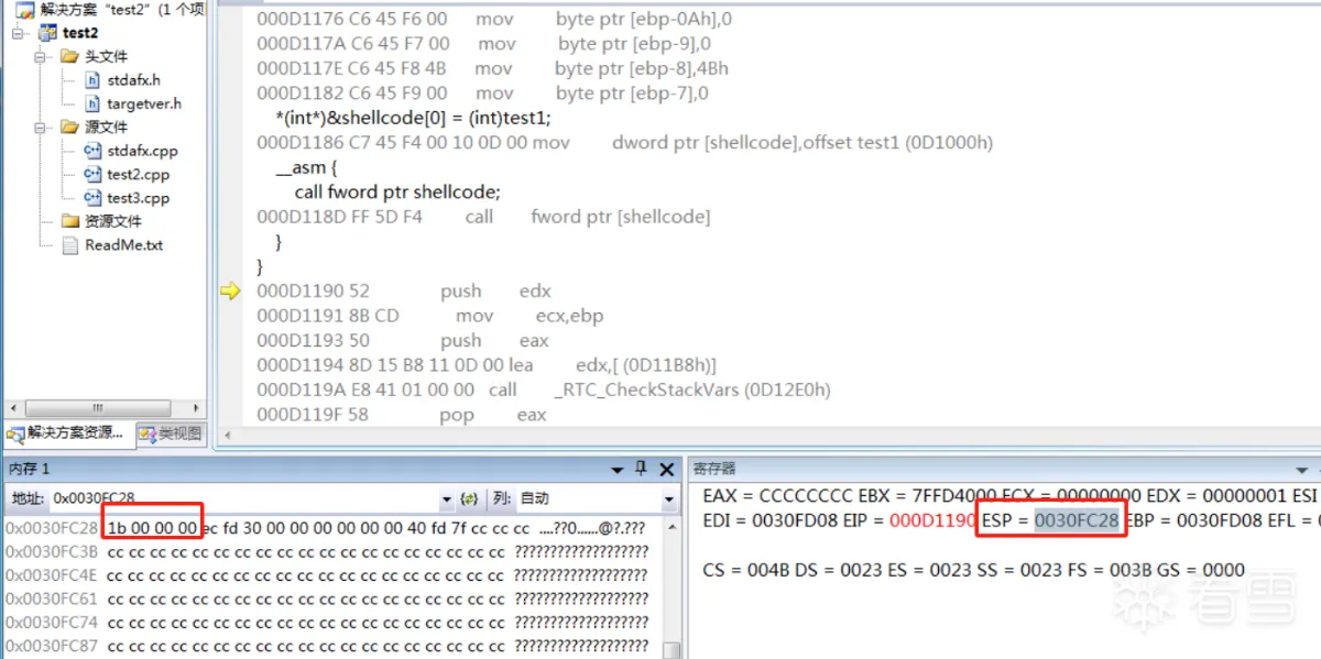

EIP的变化不管,CS是目的,这里伴随的还有个ESP的压栈,压入了8字节的数据,当前32位的程序,并且D/B=1,所以单次压栈压入的是4字节:
那么0x001b就是CS的值,先压入CS,再压入返回地址:

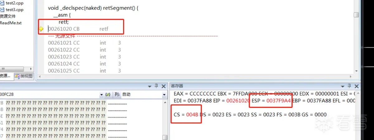

但是实际上也是只执行了ret,所以CS的值没有变化,仍旧是修改后的0x004B:
而由于只做了一次ret,所以esp的值指向了压入的CS的值,没有回到原来的地方

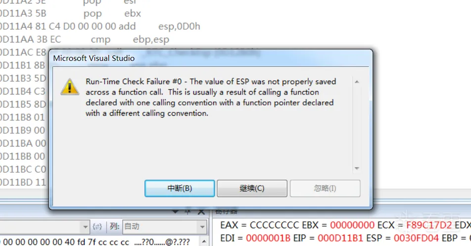

那么此时直接运行程序,直接报ESP错误了,此时就是堆栈不平衡导致的后续程序运行出错:
既然程序默认会将0x1b压栈,就说明后续会做返回,那么此时提供了一个retf用来做段返回:

VOID analysisSegmentDescriptor(DWORD64 descriptor) {
    DWORD base = ((descriptor >> 0x10) & SEG_BASE_0_15)
        ^ ((descriptor >> 0x10) & SEG_BASE_16_23 )
        ^ ((descriptor >> 0x20) & SEG_BASE_24_31 );
    DWORD limit = (descriptor & SEG_LIMIT_0_15)
        ^ ((descriptor >> 0x20) & SEG_LIMIT_16_19);
    cout << "Segment Limit: " << hex << limit << endl;
    cout << "Segment base address: " << hex << base << endl;
    analysisSegmentDescriptorOthers(descriptor >> 0x20);
int main() {
    // 0x0023
    // 0000 0000 0010 0011
    WORD selector = 0x0023;
    analysisSegmentSelector(selector);
    DWORD64 descriptor = 0x00cff3000000ffff;
    analysisSegmentDescriptor(descriptor);
