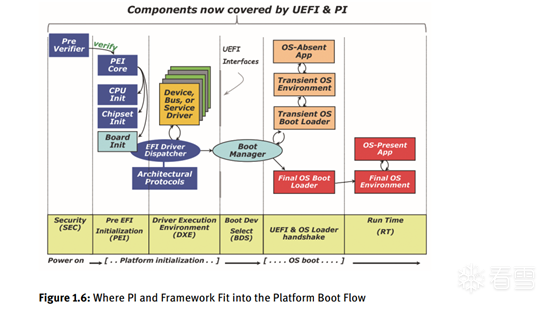

1.概述
1)UEFI 固件执行UEFI平台初始化,执行CPU和芯片组初始化,并加载UEFI引导驱动程序。
2)UEFI引导管理器枚举外部总线,如PCI总线上的设备,加载UEFI设备驱动程序,然后加载Windows引导应用程序。
3)Windows 引导管理器(bootmgfw.efi) 加载Windows引导加载程序。
4)Windows 引导加载程序(winload.efi) 加载 Windows 操作系统。
如图:

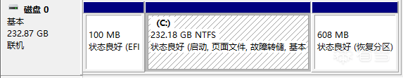

1.EFI分区
操作系统加载程序由存储在EFI系统分区中的几个文件组成,包括bootmgfw.efi和 winload.efi模块。第一个称为Windows引导管理器,第二个称为Windows引导加载程序。
(EFI分区)
这些程序的位置也由NVRAM变量(类似于ROM)指定。而包含EFI分区的驱动器的UEFI路径存储在引导顺序NVRAM变量BOOT_ORDER中,EFI分区文件系统中的路径存储在另一个变量BOOT 中(通常在\EFIMicrosoft\BOOT\中)

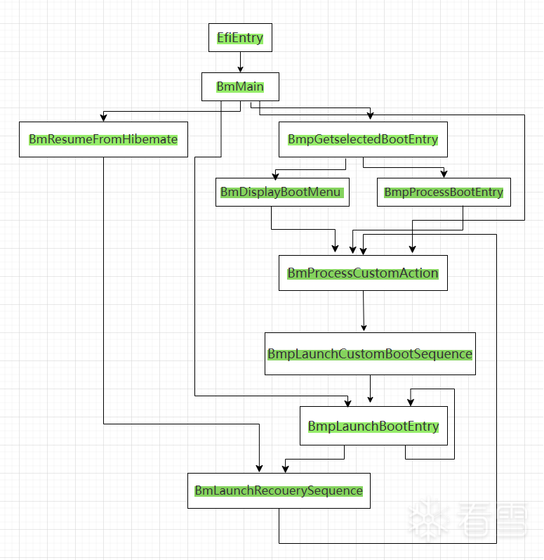

EfiInitCreateInputParametersEx
该函数将EfiEntry参数转换为bootmgfw.efi所需要的格式,同时在这个函数中的 EfiInitpCreateApplicationEntry函数会在引导配置数据(BCD)中为bootmgfw.efi创建一个条目。在下文中会介绍。
在 EfInitCreateInputParametersEx返回后,BmMain(在图中突出显示)开始执行。
4.BmMain做了什么
调用BmFwInitializeBootDirectoryPath用于初始化引导程序路径(\EFI\Microsoft\Boot)。
调用BmOpenDataStore用于通过UEFI服务(磁盘I/O)挂载和读取BCD数据库文件(\EFI\Microsoft\Boot\BCD)。
调用BmpLaunchBootEntryImgArchEfiStartBootApplication用于执行引导程序(从winload.efi开始)
可以通过bcdedit和IDA验证:

总调用流程
在bootmgfw.efi最后阶段,BmpLaunchBootEntry将加载并执行winload.efi。
BmpLaunchBootEntry函数之前的控制流根据之前提到的BCD存储的值选择正确的引导条目。如果启用了BitLocker,那么引导管理器在将控制转移到引导加载程序之前对系统分区进行解密。
BmpLaunchBootEntry函数接着执行BmpTransferExecution检查引导选项ImgArchEfiStartBootApplication函数负责初始化winload.efi的受保护内存模式。在此之后,Archpx64TransferTo64BitApplicationAsm执行,该函数完成启动winload.efi的准备工作。
