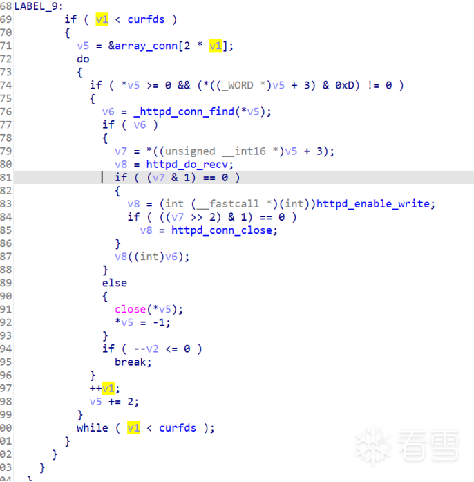

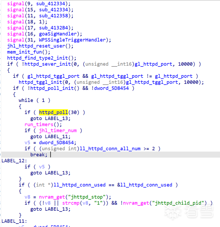

jhttpd放ida里打开后,看到在main函数中,做了一系列初始化init,初始化部分先不深入,其中关注到httpd_poll这个函数,根据linux网络编程的知识,判断这里很可能是创建poll模型服务器,处理客户端连接和通信

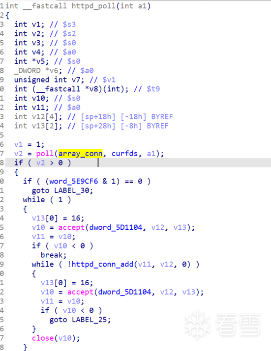

进入其中,看到poll函数,accept函数,确认判断没错。这一部分是通过 accept 接受新的客户端连接,并将其加入到连接管理中。
这一部分是根据连接状态调用不同的处理函数,其中重点关注到httpd_do_recv中,可以通过函数名猜测这是处理客户端请求的

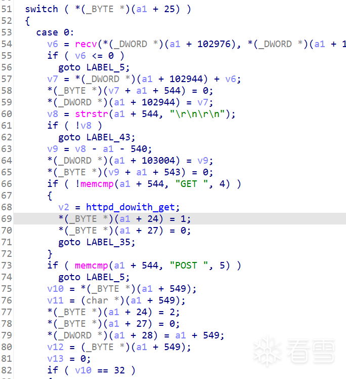

跟进后,看到其中对内容做了get和post的匹配
这里跟进进入httpd_dowith_get函数,应该是处理get请求的

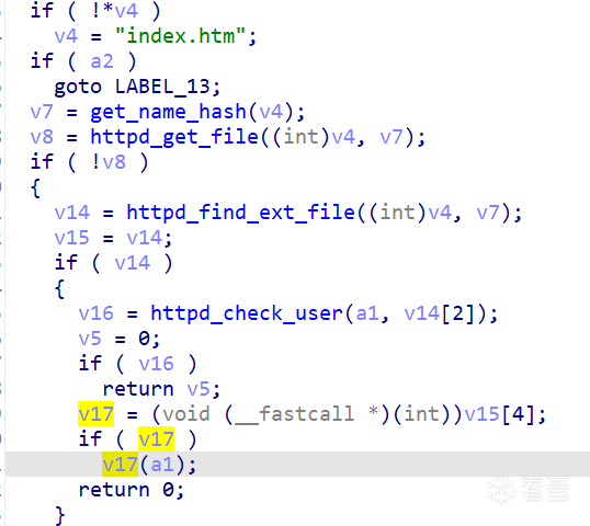

最后到了httpd_send_file函数中的这部分(在此之前还有几层调用,贴出来意义不大先忽略了),v17这里是通过httpd_find_ext_file等函数返回出来的,经过动调可以确认是url对应的处理函数的指针,那么猜测这里大概率是通过url接口名从哈希表中获取的函数指针

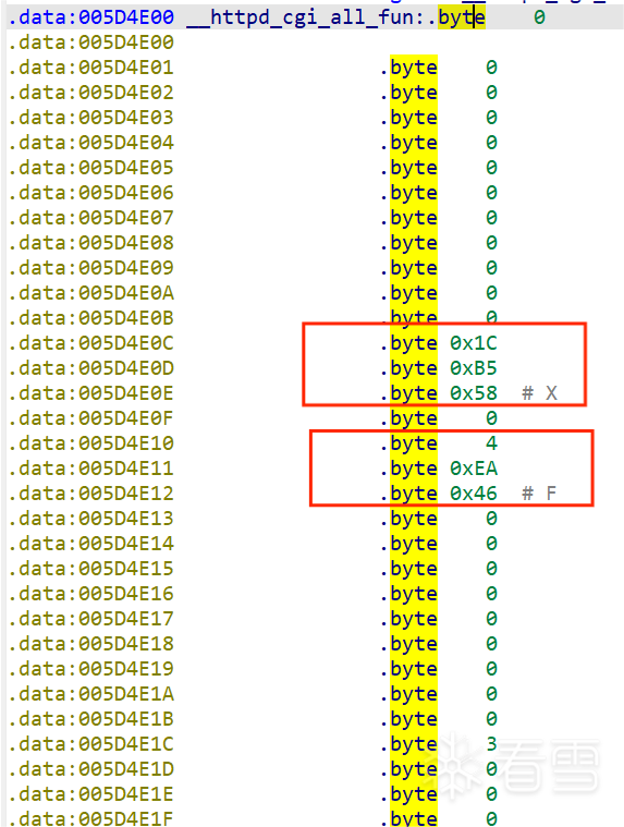

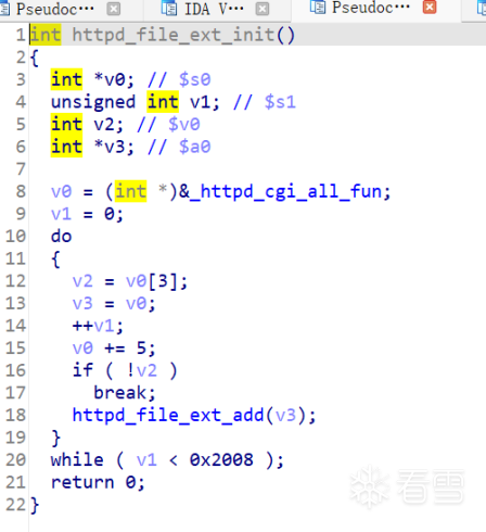

其中httpd_file_ext_init函数这里有个名称很醒目的全局变量httpd_cgi_all_fun

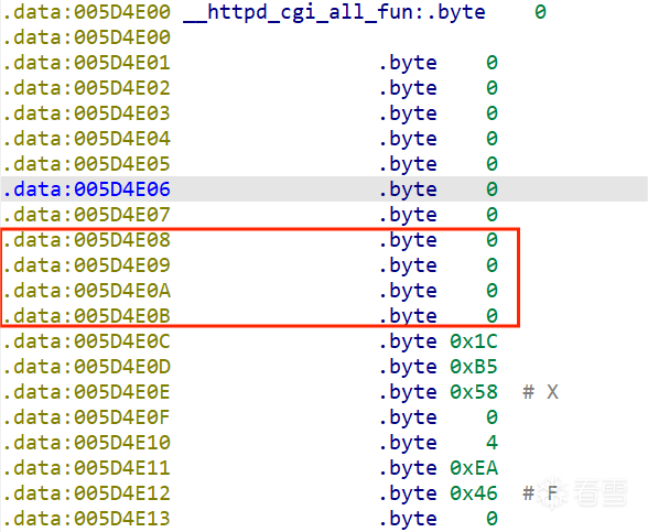

查看其内容,如下。看到分别有三字节的内容,如果以小端序来看的话,这好像都是程序中的地址段,那么很有可能就是函数和接口名的位置了。经过比对,此猜测是正确的,那么这里可以看做一张符号表,。
结合该部分的代码,可以确认这里的符号表一个条目有4*5=20字节,比如这里
fun[0]=0,fun[1]=0,fun[2]=0,fun[3]=0x0058b51c(函数位置),fun[4]=0x0046ea04(接口名位置)
到这一步,就能做到确认函数对应的接口,以及在符号表缺失的情况下恢复ida中的函数名了。

回到前文的一个逻辑:通过接口名在哈希表中找函数指针然后进入对应的函数。可以看到在v17(a1)之前是有一个httpd_check_user的,其中的参数a1确认是整个http包,v14[2]经过动调发现是一个数字,而v14又是前面提到的符号表条目,这里猜测v14[2]指代的很可能是接口的权限配置
在httpd_check_user的具体逻辑中,先判断a2(也就是v14[2])是否大于2,再验证cookie,如果a2等于0,则不需要验证cookie。进一步确认了猜想

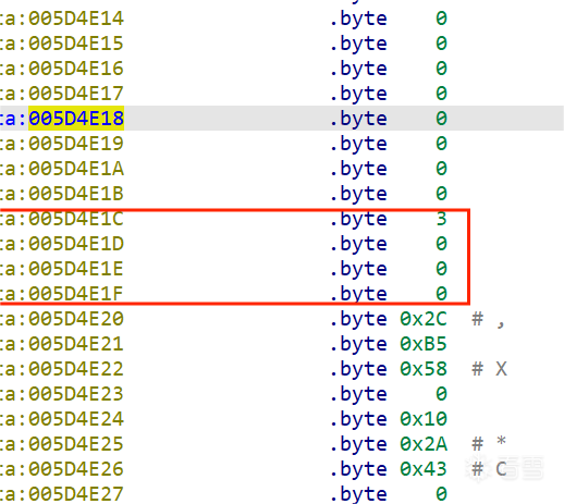

此时回去看符号表条目
有的fun[2]=0
而有的却是3
将这两者的接口访问,fun[2]为0的可以直接访问,为3的却会跳转到登录界面,也就是说没有通过httpd_check_user的校验。

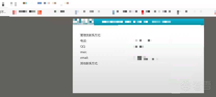

通过该方法,最终发现了一个未授权获取敏感信息漏洞
