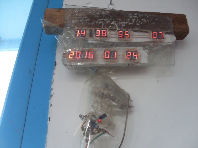

继续学习ARM汇编,这次把红外解码重新写了一下,定时器采集到的时间直接与三个数比较用位带方式直接输出红外码,然后与码表比较判断按键号,出来的号再转成数码管码再用数码管显示出来。
程序里面有没用的东西, 数码管电路是三个74HC595,驱动16个数码管
真不习惯写注释啊

今天又重写了一下,这次解码非常正确。
程序里有时钟的代码不过没去执行,只测试菜单和遥控部分,程序在zhucaidian里面死循环,写了个小菜单框架,29个按键可以打开不同的29个菜单,不过里面还没加东西,只显示数字。
小弟初学ARM汇编, 现在每天坚持练习一下

2016-1-21 17:39
雪    币: 803
活跃值: (849)
能力值: ( LV4,RANK:40 )
我以前最早学51的时候也做过数码管时钟,那时候是学的C语言,记得那时候随便从网上复制了点代码就搞定了。  我是菜鸟别笑话我,我不太会说话,生活中是没有朋友的家里蹲。 由于是菜鸟我写的都是简单的小程序, 硬件是16个数码管三个595驱动,用三线连接单片机,PA0上还有个红vs1838B的接收头。 显示公历、时间、星期,用的SYSTICK定时期, 红外解码用的TIM2定时期捕获,29个按键只用了4个,dd1开始按不同的键进入不同的函数,不用重复判断根据第一次判断的按键号进入不同的函数。
