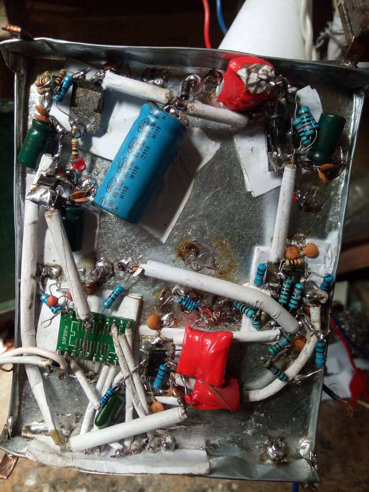

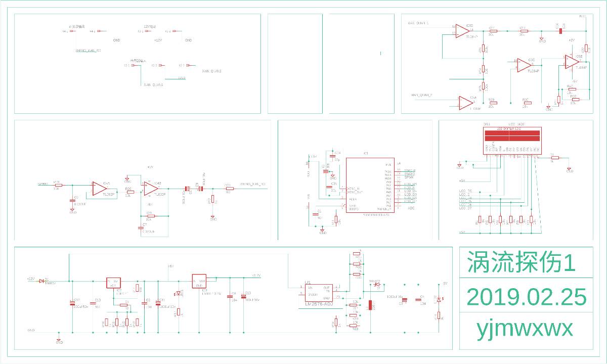

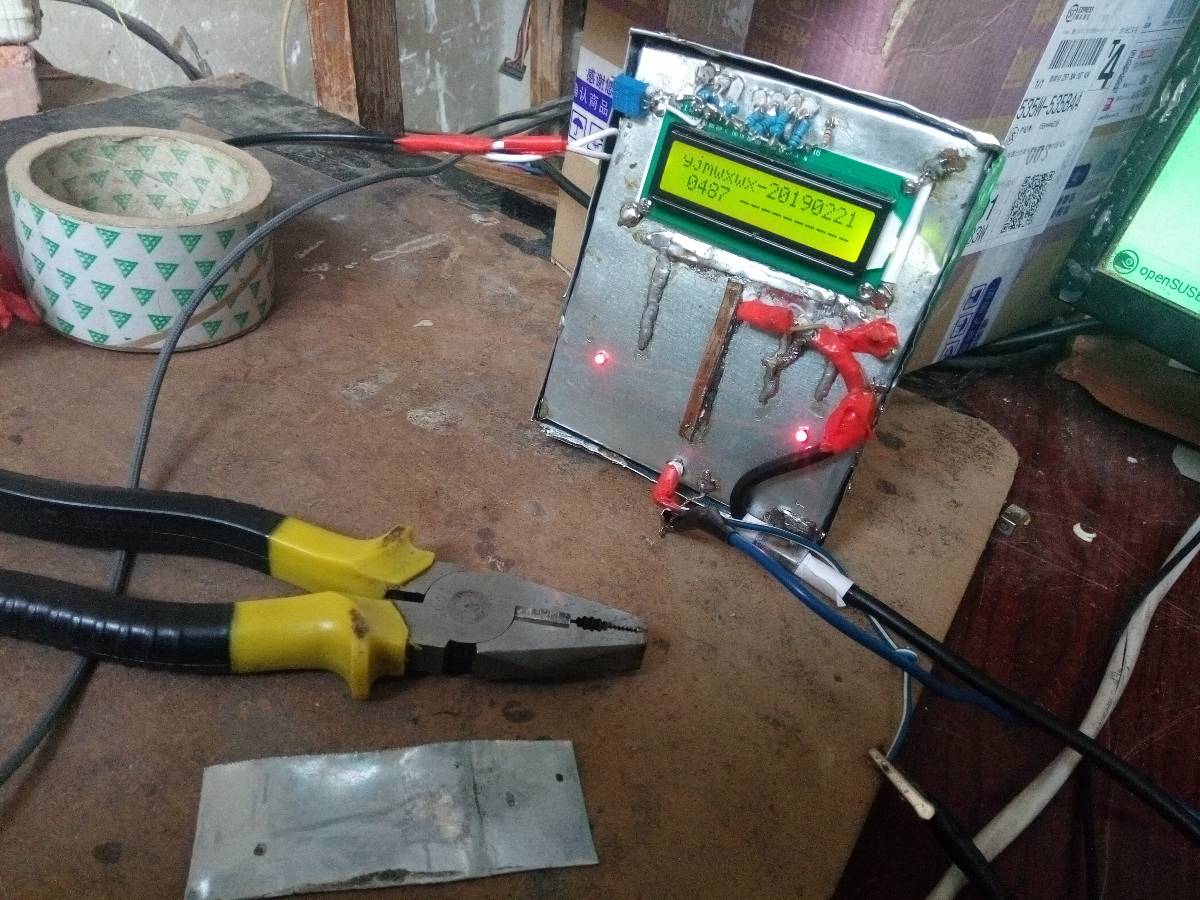

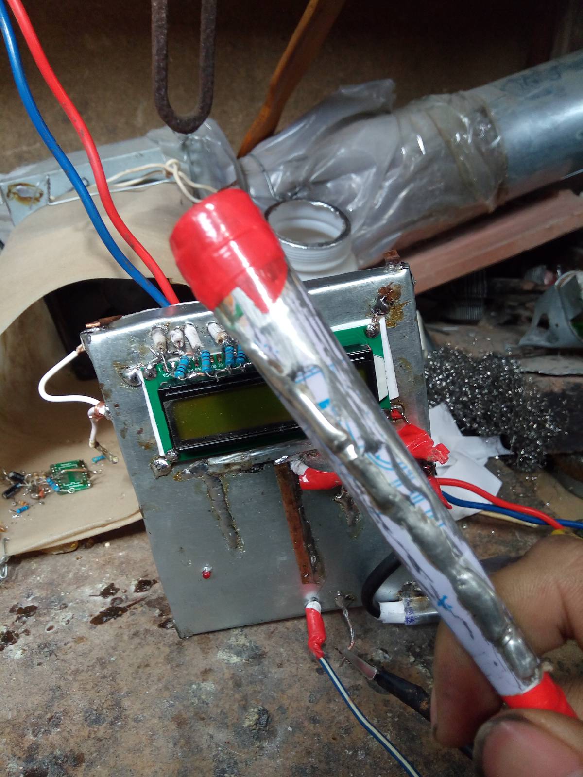

下面这个是DIY的涡流探伤仪,手里可以说根本没什么材料,连探头都是自己做的。
演示视频
程序也是自己写的,功能很简单,就是显示个ADC的数值。

看了第二张图,你做的这立体交叉的板子,我也只想摇头,给人的感觉是你不仅不是科班出身,而且连块板子都做不出来。若我是生意人,招你的话,也只能是让你先从助理,苦力做起。人固然需要性情,但当你想去混饭吃的时候,也要学会包装自己。除了自己要有勇气,你也要让别人对你有信心。
