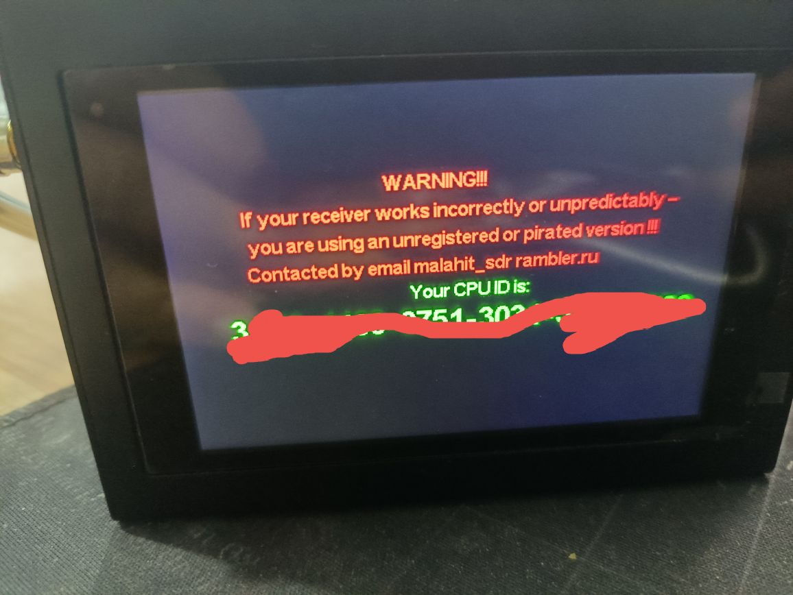

网上看到俄国这个孔雀石SDR收音机不错,但是有序列号保护,于是想试着看看能不能去掉,由于这个比较贵要上百元,我这样没收入的人根本买不起,所以不保证破解成功。

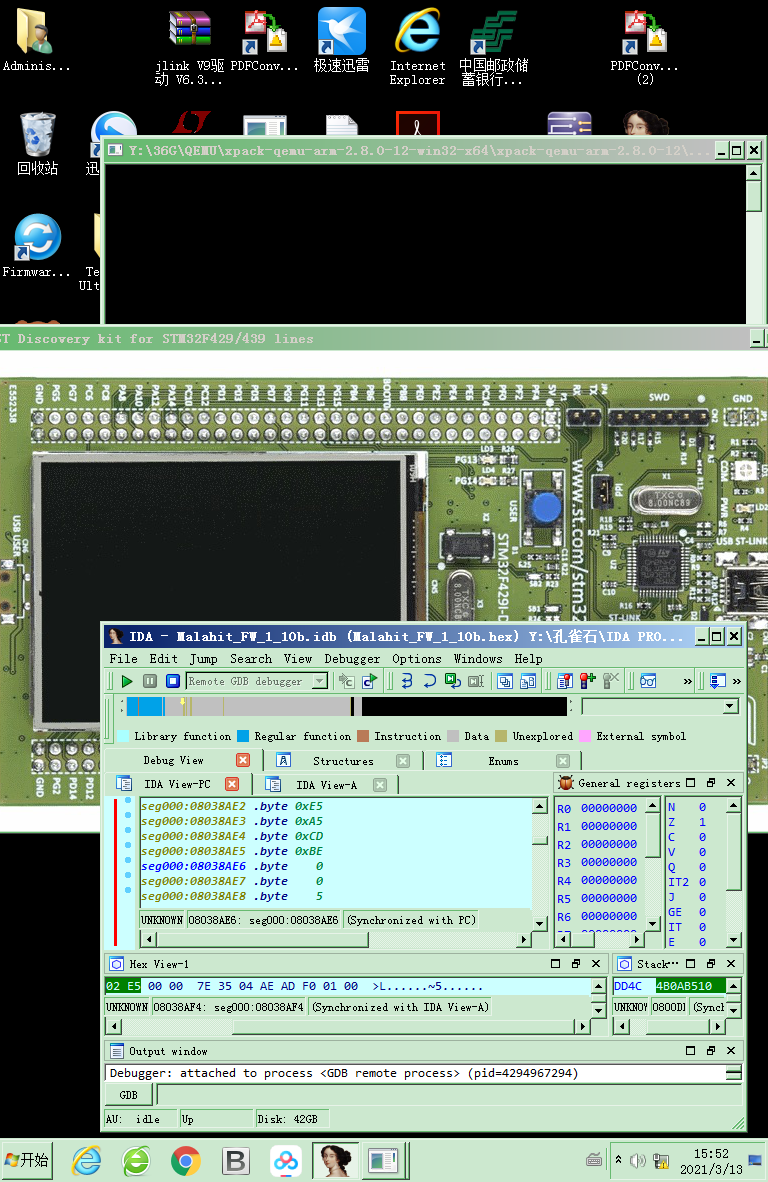

去掉这种序列号保护在专业人眼里非常简单,别人要么有硬件要么软件仿真一下就能找到,而我技术比较菜这次只通过看IDA反汇编的代码找。

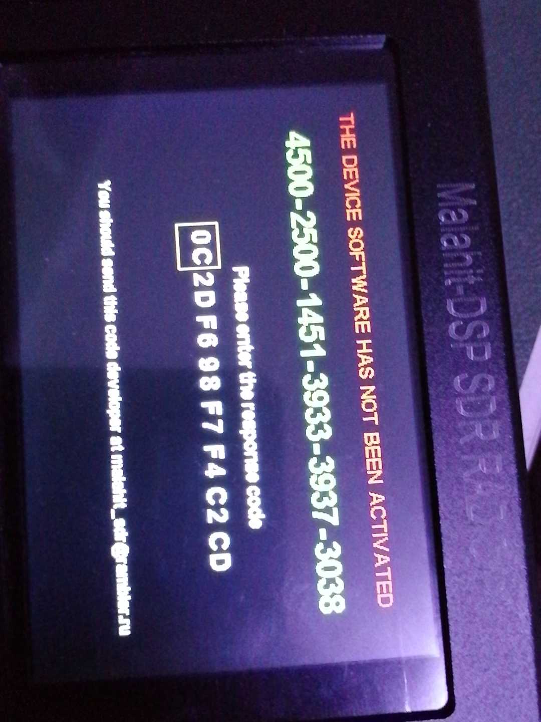

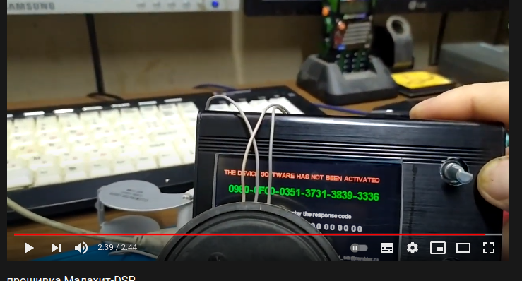

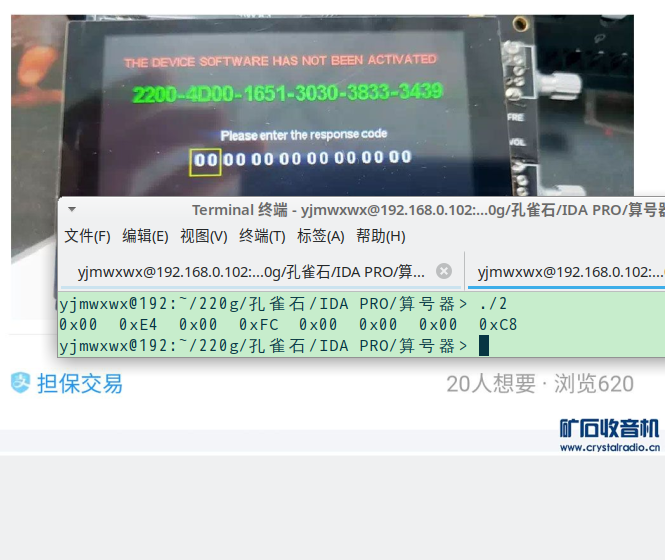

由于没硬件网上找资料也没找到演示如何输入注册号码的,只找到一个烧写固件的视频,在视频结尾看到了序列号页面。
可以看到第2行是序列号,第四行估计应该就是输入的密码

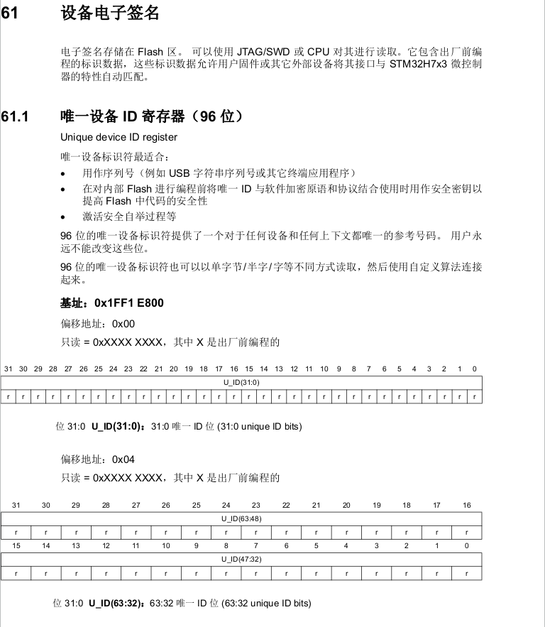

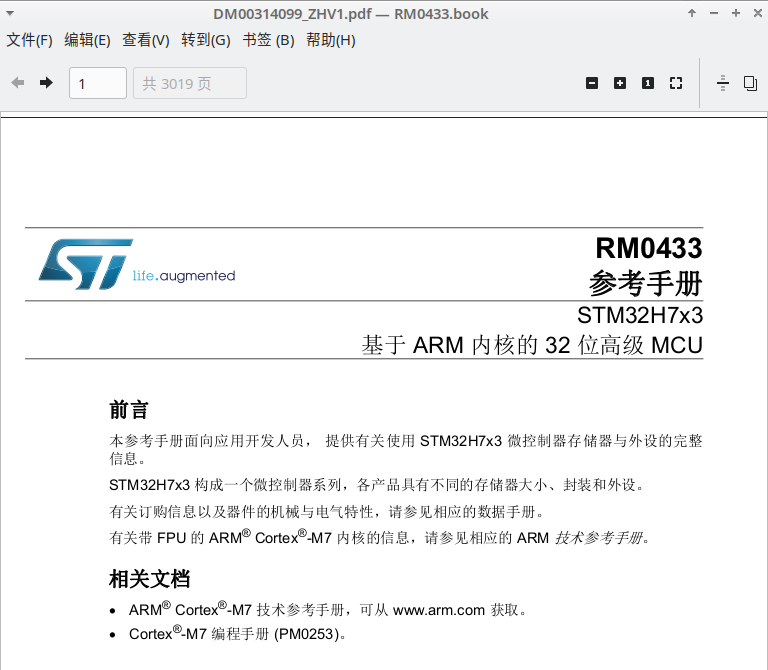

这个SDR收音机是STM32H7的单片机做主控,于是下载参考手册,这种序列号保护一般是基于STM32上96位ID的。
打开手册找寄存器地址

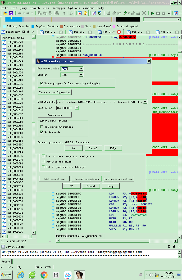

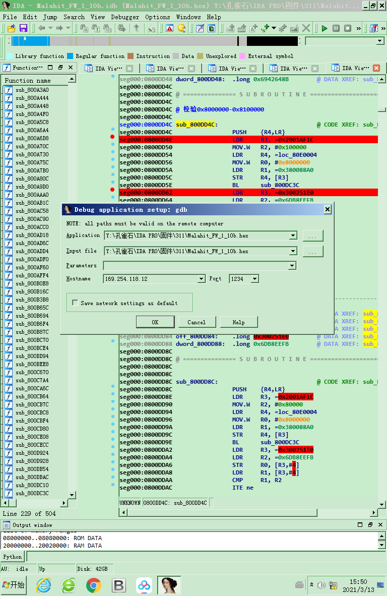

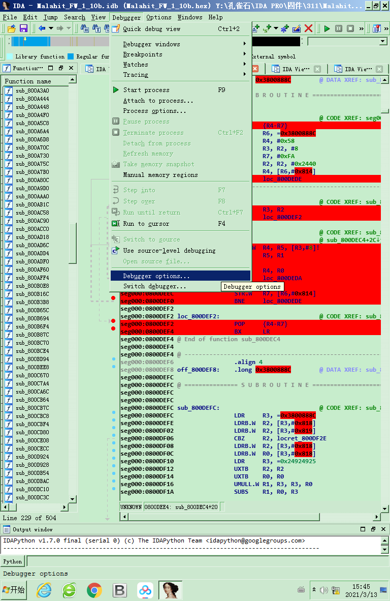

打开用IDA 打开下载到的固件,方法网上和论坛上都有这里就不重复了。
 FW_1_10a.hex
搜索0x1FF1E800结果找不到。

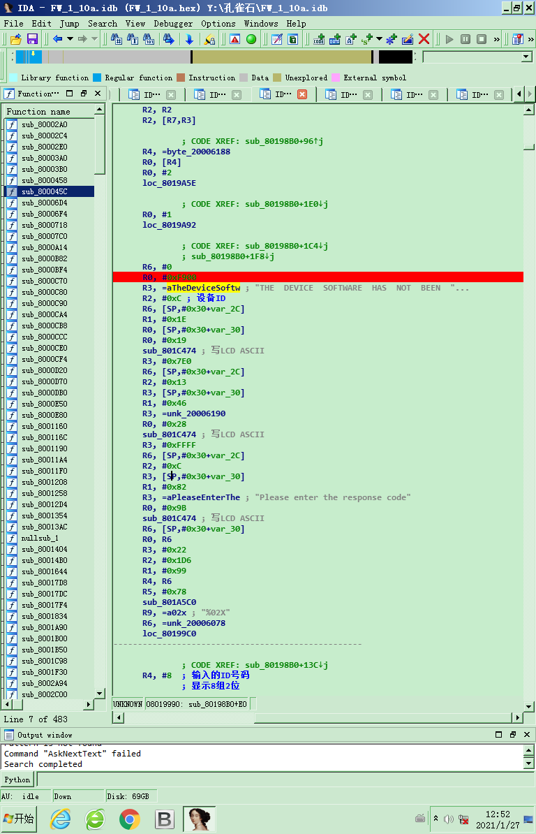

于是搜索LCD屏幕上的英文THE,结果找到了

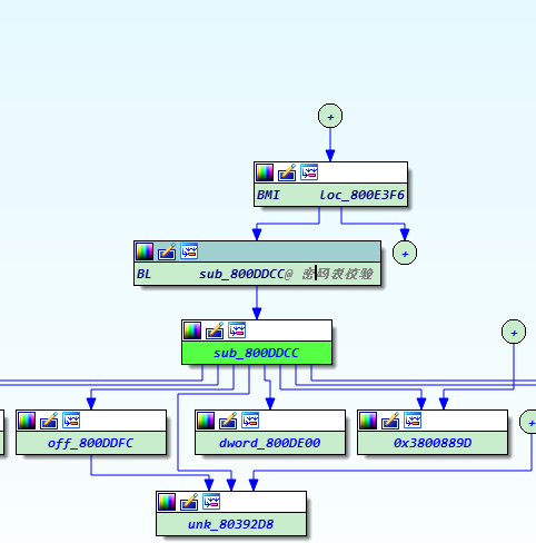

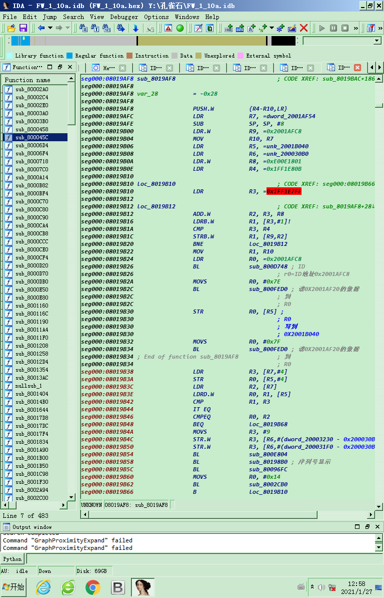

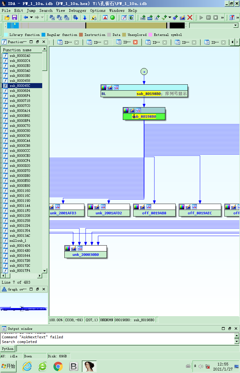

可以知道这个就是序列号显示函数,于是找那里调用了这个函数。
可以看到这个函数调用了ID显示函数

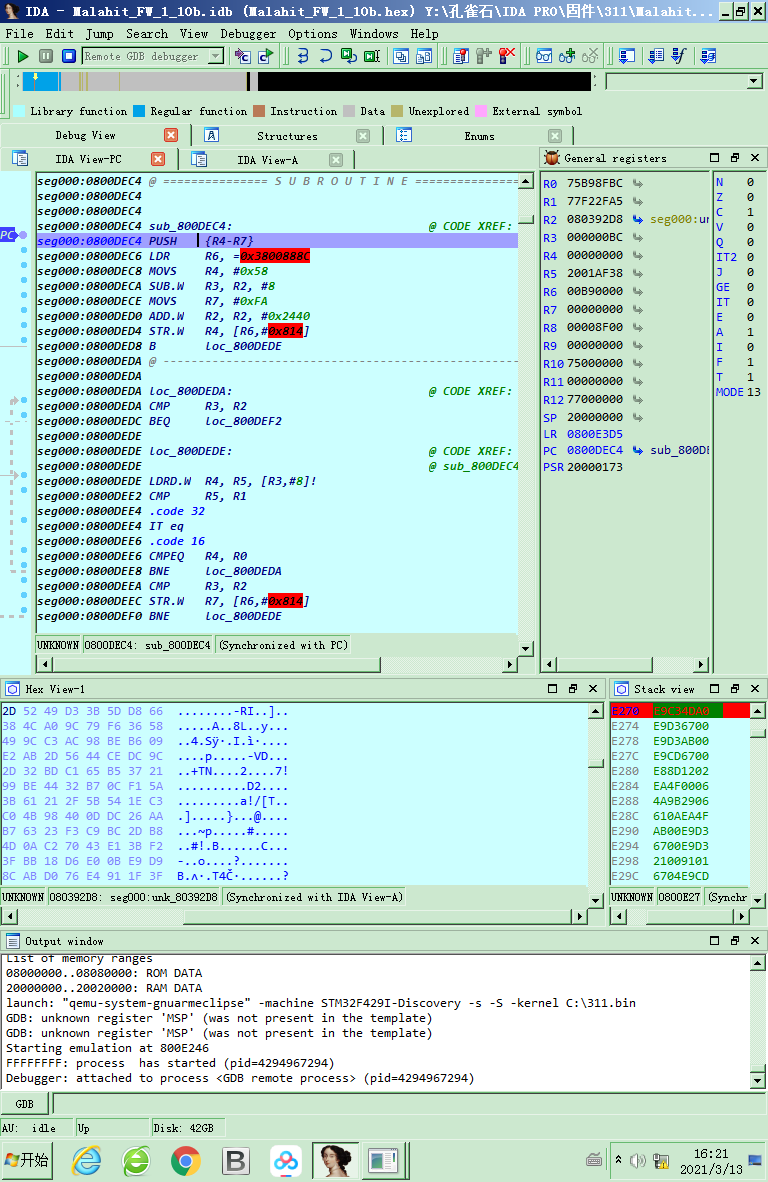

在这里可以看到0x1ff1e8xx,这明显就是读ID的函数,但是这个地址是0x1FF1E80B和 0x1FF1E7FF,难怪刚才搜索不到,可能作者故意的,地址8019B12的循环完成了读96位ID并且保存到0X2001AFC8

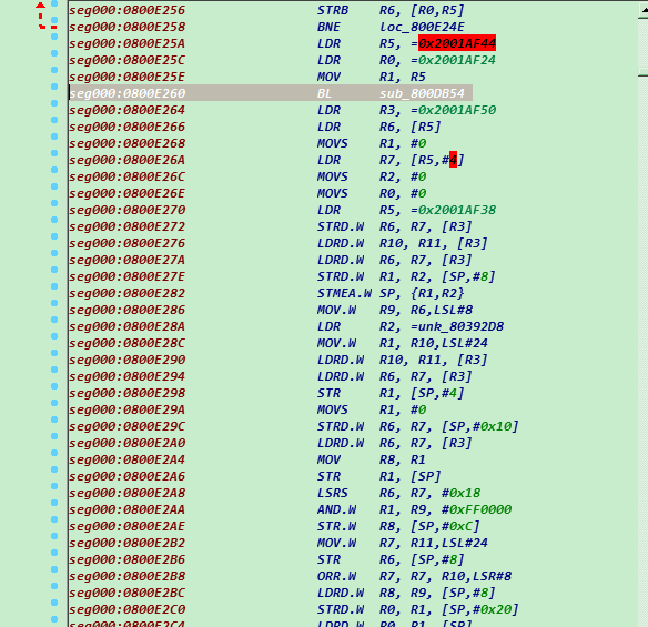

再往下找看sub_800D748,可以知道ID号码经过了多次运算

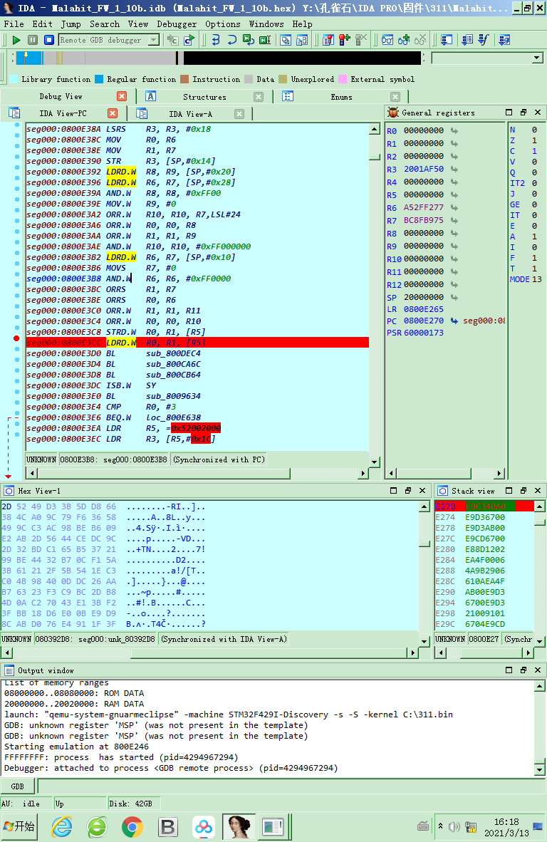

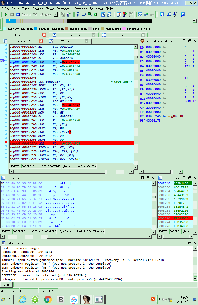

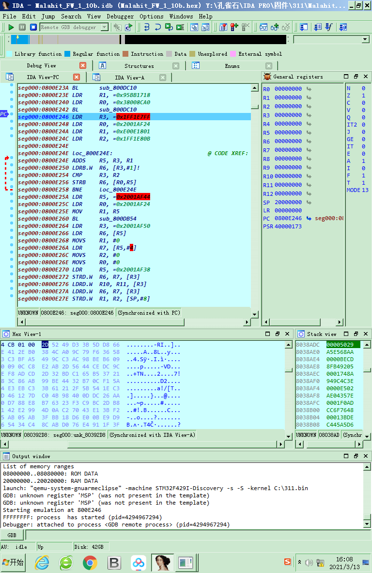

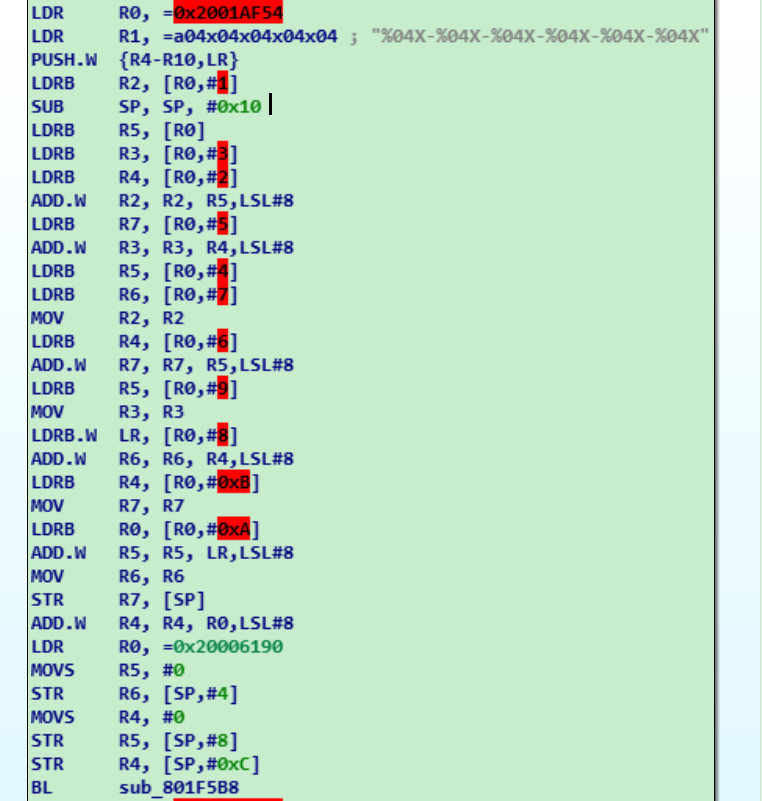

这个是比较关键的函数,看完这个就知道了计算后的ID被写入了0X2001AF54和0X2001AF58,而恰巧输入的密码也是两个32位数也就是16个4位数,正好和密码位数一样。

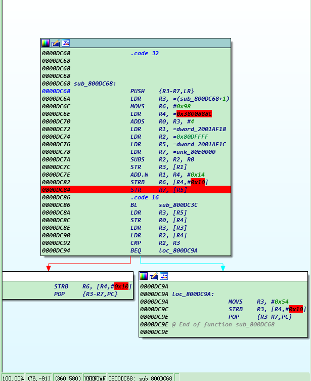

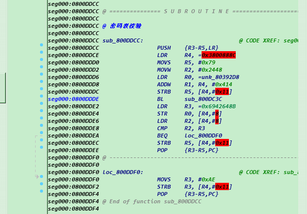

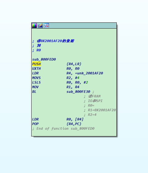

再看下面这个函数可以看到把0X2001AF20的一个数据读到了R0

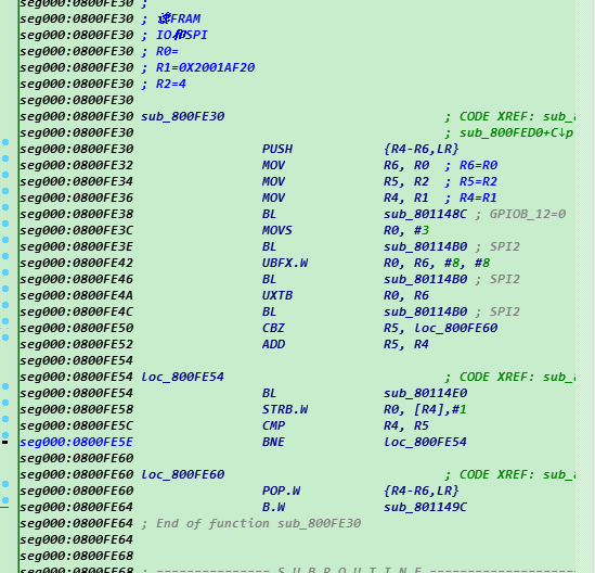

继续看800FE30

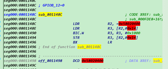

先看8001148C

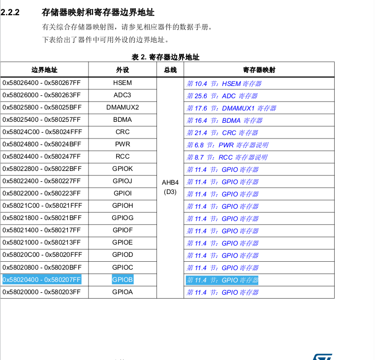

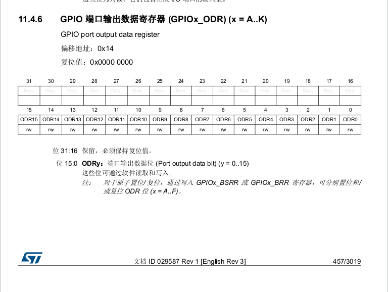

可以看到把0X50020414的第12位清零
到参考手册看这个是什么寄存器
可以看到从做的是GPIOB,打开后面的连接看寄存器页面

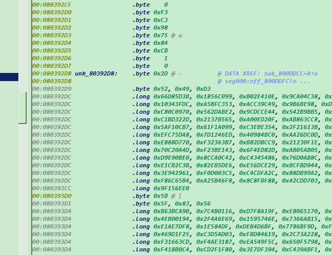

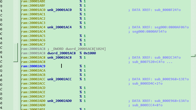

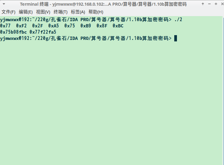

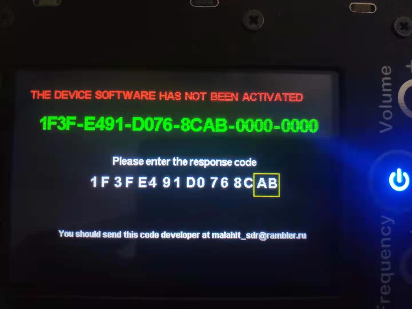

方法2有网友验证可以使用,方法1不行,他也没给我截图也没说能不能显示,我看了看显示顺序可能错了,R7 R6,R5, R4依次压栈,结果R7 R6和R5 R4搞反了,下面这个3.zip改过来了。
作者在0x20001AC8申请了4K的RAM,然后通过计算STM32唯一ID得到一个指针指向这片区域来生成密码,这片区域没有使用,不知道STM32的C语言申请一片区域后不使用里面是什么数据。
我C语言不熟悉,写了个算号器的程序,现在就缺知道这4K里面是什么,再就是要有个正确的密码做比对好知道顺序。

执行结果肯定不对,关键就是不知道4K的RAM里面是什么

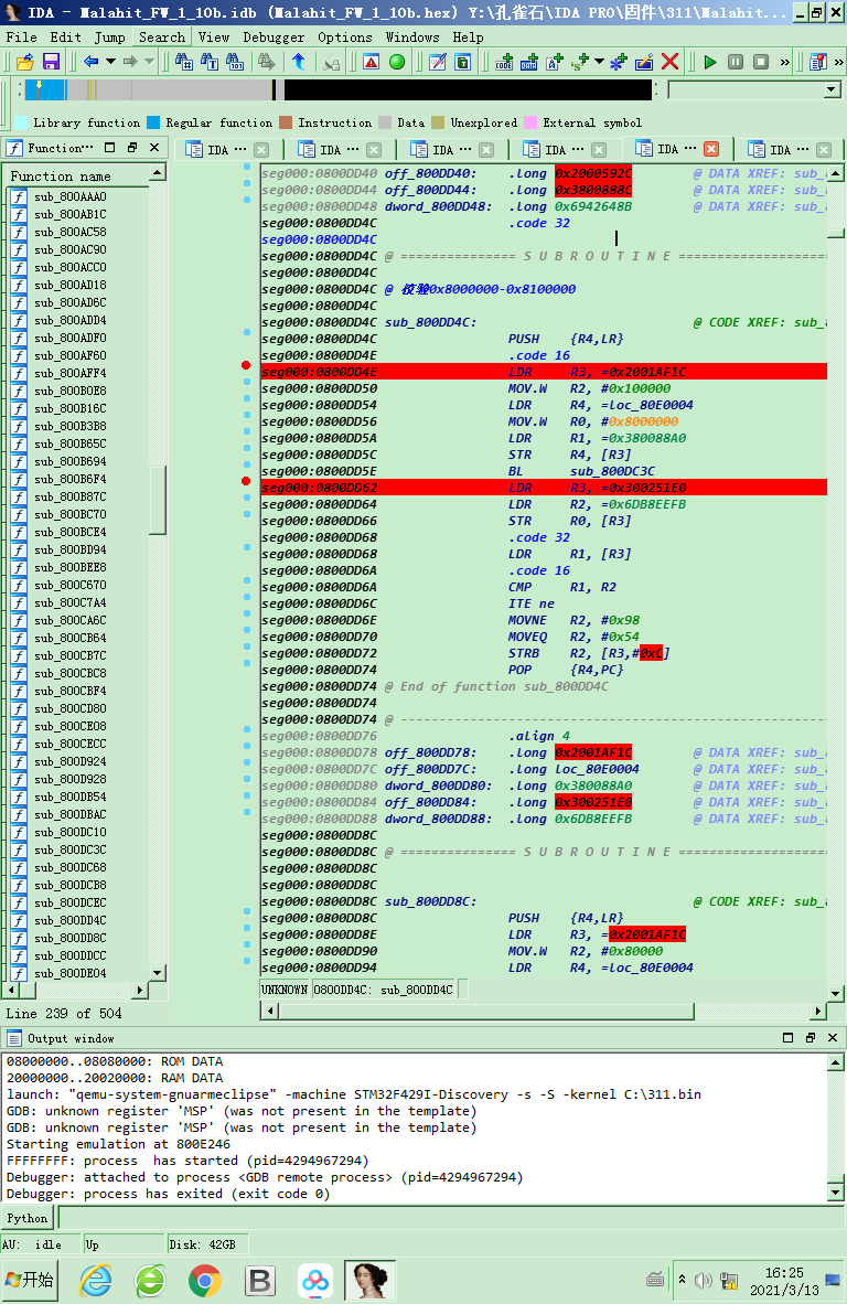

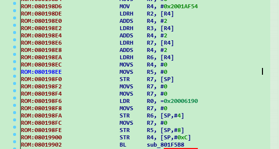

方法1 R7R6和R5R4搞反了,导致显示中中间夹着0,改过来了。
	.thumb
	.syntax unified
	.section .text
	movw r4, # 0xaf54
	movt r4, # 0x2001
	ldrh r2, [r4]
	adds r4, r4, # 2
	ldrh r3, [r4]
	adds r4, r4, # 2
	ldrh r7, [r4]
	adds r4, r4, # 2
	ldrh r6, [r4]
	movs r4, # 0
	movs r5, # 0
  • 3.zip (439.71kb,62次下载)
2021-1-28 15:04
雪    币: 803
活跃值: (849)
能力值: ( LV4,RANK:40 )

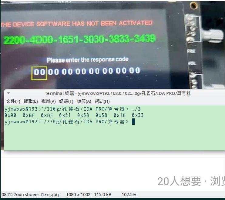

上面这个固件已经有网友反馈了,可能顺序不对,我让他输入8CABD076E4911F3F试试,由于再论坛上交流还没收到他的反馈。

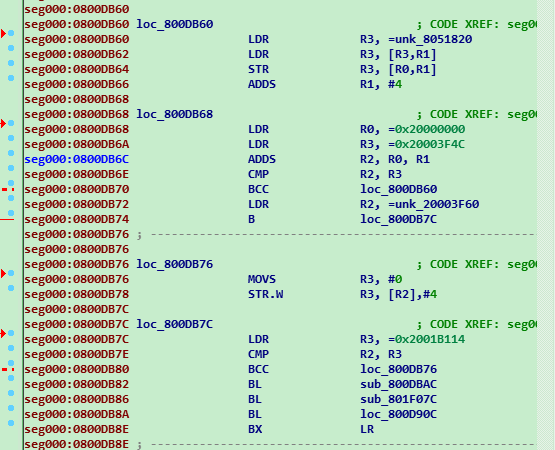

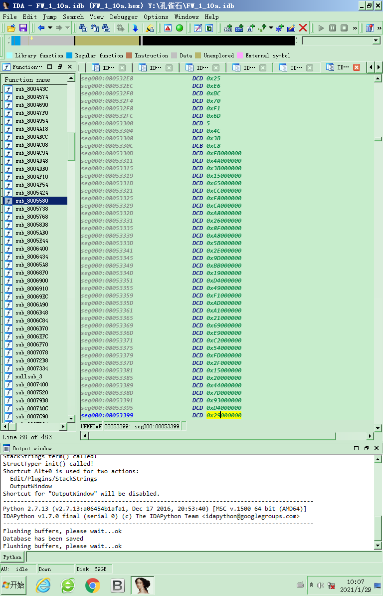

那4K RAM知道里面是什么了,作者定义了一个数组,初始化的时候复制到内存了,只要把这个数组放到算号器里面就能用了。
下面是数组复制到内存的函数,可以看到从0X8051820复制了一个数组到0X20000000-0X20003F4C,当然算号器用的是0X20001AC8-20002AC8,只要把这个放到算号器里面就行了。
要复制到算号器的数组
2021-1-29 10:20
雪    币: 803
活跃值: (849)
复制过去了,没验证不知道对不对,复制的数组有没有问题,要是有人发个序列号验证下就好了,可能顺序不对。

  unsigned int a, b;
    di_32 = 0x38333439;
    zhong_32 = 0x16513030;
    gao_32 = 0x22004d00;
    wei8_0 = (di_32 & 0xff00) >> 8;
    wei8_1 = (di_32 & 0xff) << 8;
    wei8_2 = (di_32 & 0xff000000) >> 8;
    wei8_3 = (di_32 & 0xff0000) << 8;
    wei8_4 = (zhong_32 & 0xff00) >> 8;
    wei8_5 = (zhong_32 & 0xff) << 8;
    wei8_6 = (zhong_32 & 0xff000000) >> 8;
    wei8_7 = (zhong_32 & 0xff0000) << 8;
    wei8_8 = (gao_32 & 0xff00) >> 8;
    wei8_9 = (gao_32 & 0xff) << 8;
    wei8_a = (gao_32 & 0xff000000) >> 8;
    wei8_b = (gao_32 & 0xff0000) << 8;
    ID[0] = wei8_0 | wei8_1 | wei8_2 | wei8_3;
    ID[1] = wei8_4 | wei8_5 | wei8_6 | wei8_7;
    ID[2] = wei8_8 | wei8_9 | wei8_a | wei8_b;
    wei8_1 = wei8_1 >> 8;
    wei8_2 = wei8_2 >> 16;
    wei8_3 = wei8_3 >> 24;
    wei8_5 = wei8_5 >> 8;
    wei8_6 = wei8_6 >> 16;
    wei8_7 = wei8_7 >> 24;
    wei8_9 = wei8_9 >> 8;
    wei8_a = wei8_a >> 16;
    wei8_b = wei8_b >> 24;
    di_32 = wei8_0 + wei8_1 + wei8_2 + wei8_3 + wei8_4 + wei8_5 + wei8_6 + wei8_7 + wei8_8 + wei8_9 + wei8_a + wei8_b;//每次读一个8位ID号累加
    zhong_32 = di_32 & 0x3ff; //提取低10位
    gao_32 = wei8_0 + wei8_b; //ID最低低8位+ID最高高8位
    di_32 = gao_32 + zhong_32; //ID最高位8位+ID最低8位+累加结果提取的10位
    a = zhong_32;
    b = di_32;
    for (int i = 0; i < 8; i = i + 1){
      mima[i] = ID[di_32];
      di_32 = (zhong_32 + di_32) & 0x3ff;
    printf("0x%02X  0x%02X  0x%02X  0x%02X  0x%02X  0x%02X  0x%02X  0x%02X \n",mima[7],mima[6],mima[5],mima[4],mima[3],mima[3],mima[1],mima[0]);

群友提供的序列号和密匙,我帮忙发过来给楼主验证
2021-1-29 14:49
雪    币: 803
活跃值: (849)
nicolaspot 群友提供的序列号和密匙,我帮忙发过来给楼主验证
感谢楼上,终于成功了。
低    di_32 = 0x25004500;
中    zhong_32 = 0x39331451;
高    gao_32 = 0x30383937;
原来书输入时候搞反了
  • 1.c (8.37kb,79次下载)
2021-1-29 17:41

去掉一些没用的东西,加注释,算法很简单

方法1上面那些固件显示的顺序有问题,因为密码是16个8位而序列号显示的是6个16位,高低位显示反了,下面改过来了,不知道行不行,还没人验证。
这下改的东西就少了,直接把ID地址改成密码地址,多出来的两个清零。
  • 4.zip (382.01kb,134次下载)
2021-1-30 08:36

告诉我如何在程序中输入代码?例如,有一个代码1D00-2D00-1451-3031-3533-3233。我进入程序 0x1d, 0x00, 0x2b, 0x00, 0x14, 0x51, 0x30, 0x31, 0x35, 0x33, 0x32, 0x33 输出: 生成激活码数量:3 第1组: 序列号:0x1d, 0x00, 0x2b, 0x00, 激活码:D5-9D-46-6A-9B-54-84-CD 第2组: 序列号:0x14, 0x51, 0x30, 0x31, 激活码:EA-BE-0F-F8-BD-90-71-9F 第3组: 序列号:0x35, 0x33, 0x32, 0x33 激活码:C9-88-A5-7A-E6-79-DC-26 哪个代码正确?
2021-2-2 13:11
雪    币: 803
活跃值: (849)
mb_wxzjcrqm 告诉我如何在程序中输入代码?例如,有一个代码1D00-2D00-1451-3031-3533-3233。我进入程序 0x1d, 0x00, 0x2b, 0x00, 0x14, 0x51, 0x30 ...
mb_ldfnrjij  发布的程序我也不知道怎么使用,作者没有说明 。
我16楼的程序输入0x1d, 0x00, 0x2b, 0x00, 0x14, 0x51, 0x30, 0x31, 0x35, 0x33, 0x32, 0x33  激活码是 77  F2  2F  A5  75  B9  8F  BC
有STLINK 、JLINK 、 串口线  其中之一可以直接烧写固件,把2.ZIP的固件下载到STM32,随便输入一组数字可以激活。
把4.ZIP固件下载到STM32,LCD显示激活码,最后8个数字0没用。
2021-2-2 23:32
雪    币: 5
1D00-2D00-1451-3031-3533-3233  直接这样输入就行,序列号后面加回车。
2021-2-3 14:02
雪    币: 220
验证注册机注册失败,刷2成功
2021-2-5 15:58
