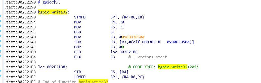

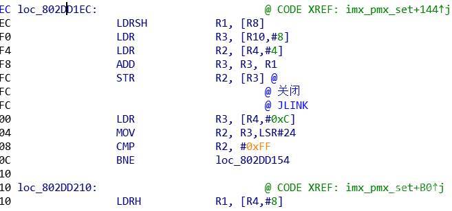

没办法还是得用官方固件调试,发现第三个灯灭JLINK就自动断开,于是上土法,终于找到了开关LED和关闭JLINK的地方,原来JLINK是在imx_pmx_set里面关闭的。
开关GPIO5上LED的函数
关闭JLINK的地方
